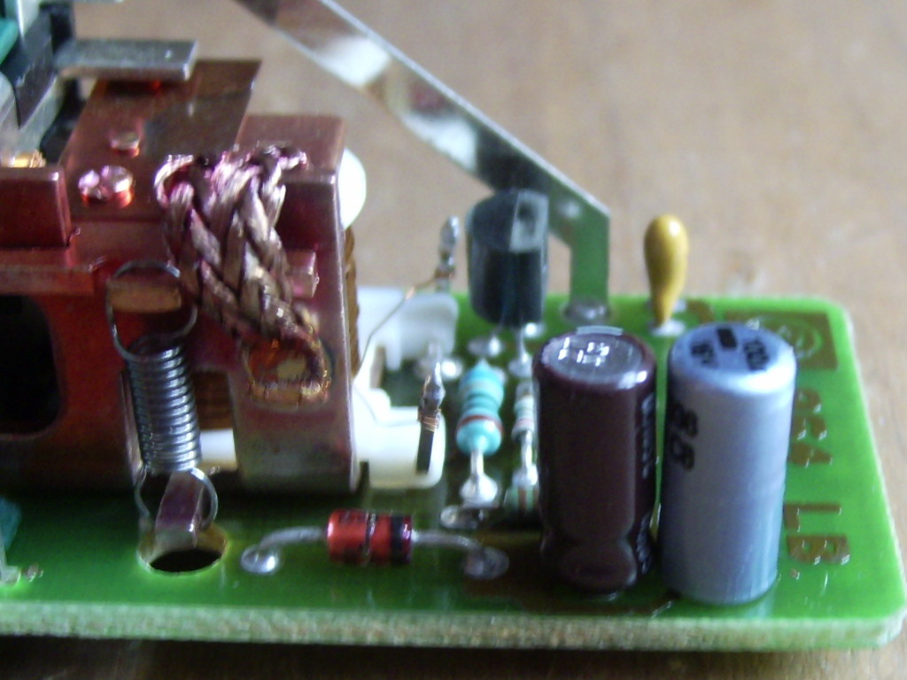

Снял реле бензонасоса: временами на заправке, если заглушить, потом не заводится. Нет бензина в рампе. Приходится по нескольку раз клацать ключом. Попробую перепаять электролиты, вдруг поможет.
З.Ы. А у меня реле по другому выглядит, чем здесь (http://www.volvo850.ru/sdelay/benzonasos.htm) как снаружи, так и внутри. И плата другая. Хотя номиналы конденсаторов те же.
З.З.Ы. Там два електролита - 100мкФ16В и 22мкФ25В. А у меня лежит горелая мамка, в которой 100мкФ25В в том же формфакторе, хоть попой ешь. Интересно, если вместо 22мкФ вмандить 100мкФ, реле не прозреет? :o

Sergey 850)) писал(а): было принято кинуть на прямую провод от самого бензо насоса до предохранителя! теперь се гуд! ;) теперь просто при включеном зажигание бензо насос работает всегда!
Это не наш метод!!! :viking: Заехал сегодня на базар, закупил нужных кондеров, перепаял. Пока работает.
Так было...
...а так стало.
З.Ы. По ходу вызывает подозрение подтреснувший (на мой взгляд) SMD резючок, но... его буду менять, если будет подглючивать дальше :D
