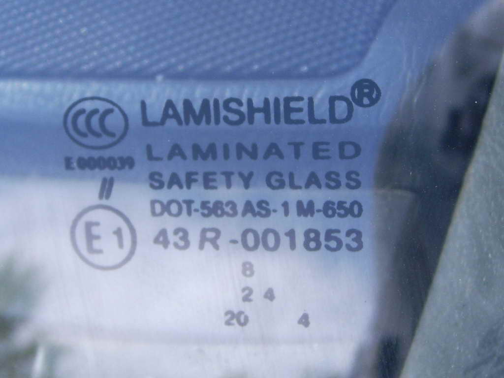

Хотел Пилкингтон. Его мне вынесли, отмыли и выяснили, что он с царапиной по правой стороне :o Так как другого Пилкингтона у них не было, а китец за 800 грв. был, его и поставили. Кажись XYG, но завтра отфотаю точно. На вид нормально, а там поглядим. Ставил на Лоске в 7-м ряду. В 10 загнал, в час пришел за машиной и до начала третьего ждал, пока Кайену прилепят лобовуху, ибо мешал выезжать. 4.5 литра на автомате, ёпт!! И "чисто реальный пацан" в спортивном костюме едва за 20 из Белгорода за рулем! :o Вспомнил 90-е :-D
З.Ы. Не очень то я верю в английскость Пилкингтона за 1100 грв. И китайсы линию явно не сами проектировали и собирали. Поэтому думаю, что все будет нормально :D

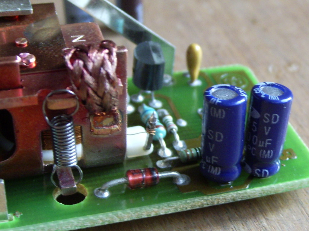

Снял реле бензонасоса: временами на заправке, если заглушить, потом не заводится. Нет бензина в рампе. Приходится по нескольку раз клацать ключом. Попробую перепаять электролиты, вдруг поможет.
З.Ы. А у меня реле по другому выглядит, чем здесь (http://www.volvo850.ru/sdelay/benzonasos.htm) как снаружи, так и внутри. И плата другая. Хотя номиналы конденсаторов те же.
З.З.Ы. Там два електролита - 100мкФ16В и 22мкФ25В. А у меня лежит горелая мамка, в которой 100мкФ25В в том же формфакторе, хоть попой ешь. Интересно, если вместо 22мкФ вмандить 100мкФ, реле не прозреет? :o

Это не наш метод!!! :viking: Заехал сегодня на базар, закупил нужных кондеров, перепаял. Пока работает.
Так было...
...а так стало.
З.Ы. По ходу вызывает подозрение подтреснувший (на мой взгляд) SMD резючок, но... его буду менять, если будет подглючивать дальше :D

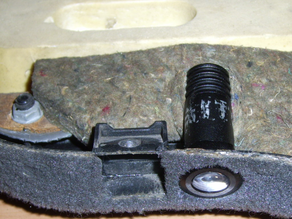

Получил комплект подсветки двери логотипом (ещё раз огромное спасибо Eril-у). Общий вывод - своих денег комплект более чем стоит, светит нормально!Но, шаловливые ручки не дают покоя, поэтому вскрыл. Алюминиевый корпус раскручивается в трех местах: по краям и в центре. После вскрытия из трубы вываливается пластиковый контейнер с линзами и логотипом и бодро разваливается на 2 части :o , ибо даже не склеен. Рассыпав линзы, пришлось вскрывать и второй, чтобы посмотреть, как они там расположены.
Линзы
Линзы пластиковые, в пазах никак не закреплены, болтаются и трещат. По капле цианопана в торец каждой линзы, и никто уже никуда не болтается. Чтоб туба с линзами больше не разваливалась напополам и не болталась внутри алюминиевого корпуса, обматываем её скотчем. Убедившись, что все аккуратно сидит и ничего не дребезжит, садим все резьбы на лак и радуемся.
Теперь об установке: поставить в железо на передних дверях в 850-й, по моему, не реально - мешает стекло в опущенном состоянии. Поэтому ставим в карту. Но тут тоже проблема: нижний торец карты по всей длине не перпендикулярен плоскости двери (может это у меня только так :? ). А значит круга логотипа на земле не получим :o . Раз так, выбираем единственное место, где для установки ничего, кроме отверстия, резать не надо, сверлим дупло и прикручиваем.
В карте
Подключение: параллельно боковой лампе. На большом дверном разъёме красный провод - плюс, бело-черный - минус. Пришлось, правда, потрахаться с подпаиванием дополнительных ножевых разъемов, 12-ти вольтовый паяльник на морозе работает не очень. Но... в общем, светит нормально :-P
