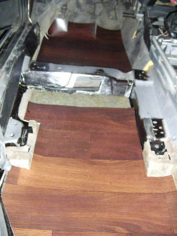

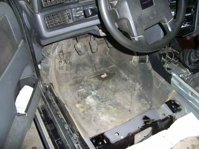

Салон пропылесосил, все железо залил мовилем и промазал резино-битумной мастикой (не знаю, зачем, но...), решил проблему паралона в ногах водителя укладкой линолеума. Так было:
а так стало:
Не дождавшись обещанного ковра, зашил, заклеил и уложил свой
Ну и резиновые коврики сверху, естественно. Собрал салон. На вид как будто ничего не изменилось, но ездить стало спокойнее :D

На счет ленолиума, мне кажется зря под ним собирается влага и не испаряется. Я проложил бы прорезиненый ковролин.

Ага! А типа из под прорезиненного сверху паралона влага хорошо испаряется?! И все это накрыто сверху крепко прорезиненным ковролином - он типа дышит... А сзади поверх прессованного ватина штатно лежат формованые куски резины, опять таки под прорезиненным ковролином.Ну а в довершение, сверху резиновые коврики для ног. :o
Не смешите мои тапки! Родной бутерброд там в принципе не дышит! Так что кусок дополнительного линолеума ничего не изменит 8-)
З.Ы. Хотя в машине теперь стало ощутимо тише... :D

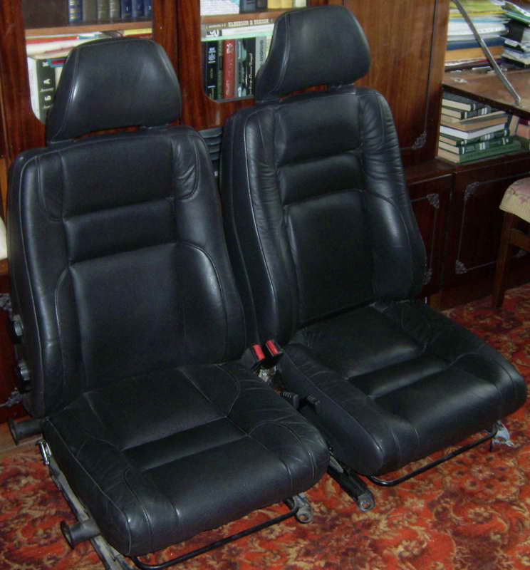

Мечтаю себе компьютерное кресло сделать из автомобильного
Два черных дермантиновых сидения от ВАЗ2103 ждут тебя! :-D
у меня такое:
от Икаруса

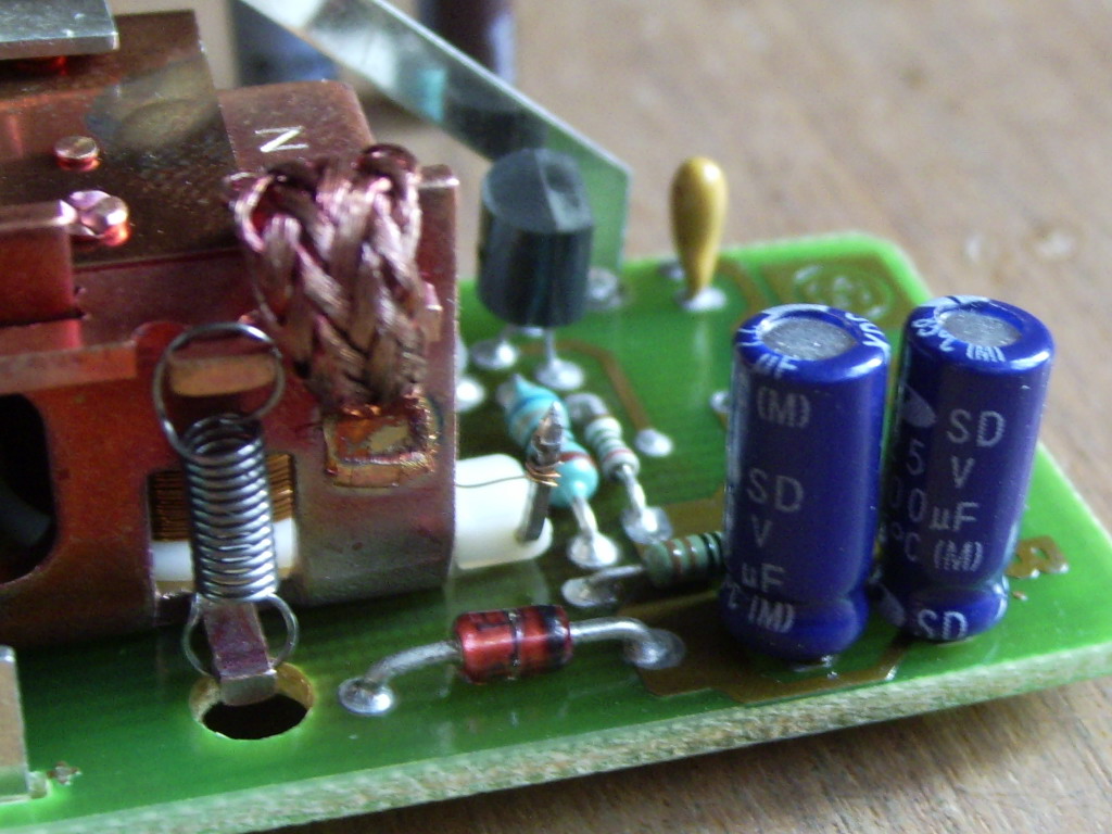

Снял реле бензонасоса: временами на заправке, если заглушить, потом не заводится. Нет бензина в рампе. Приходится по нескольку раз клацать ключом. Попробую перепаять электролиты, вдруг поможет.
З.Ы. А у меня реле по другому выглядит, чем здесь (http://www.volvo850.ru/sdelay/benzonasos.htm) как снаружи, так и внутри. И плата другая. Хотя номиналы конденсаторов те же.
З.З.Ы. Там два електролита - 100мкФ16В и 22мкФ25В. А у меня лежит горелая мамка, в которой 100мкФ25В в том же формфакторе, хоть попой ешь. Интересно, если вместо 22мкФ вмандить 100мкФ, реле не прозреет? :o

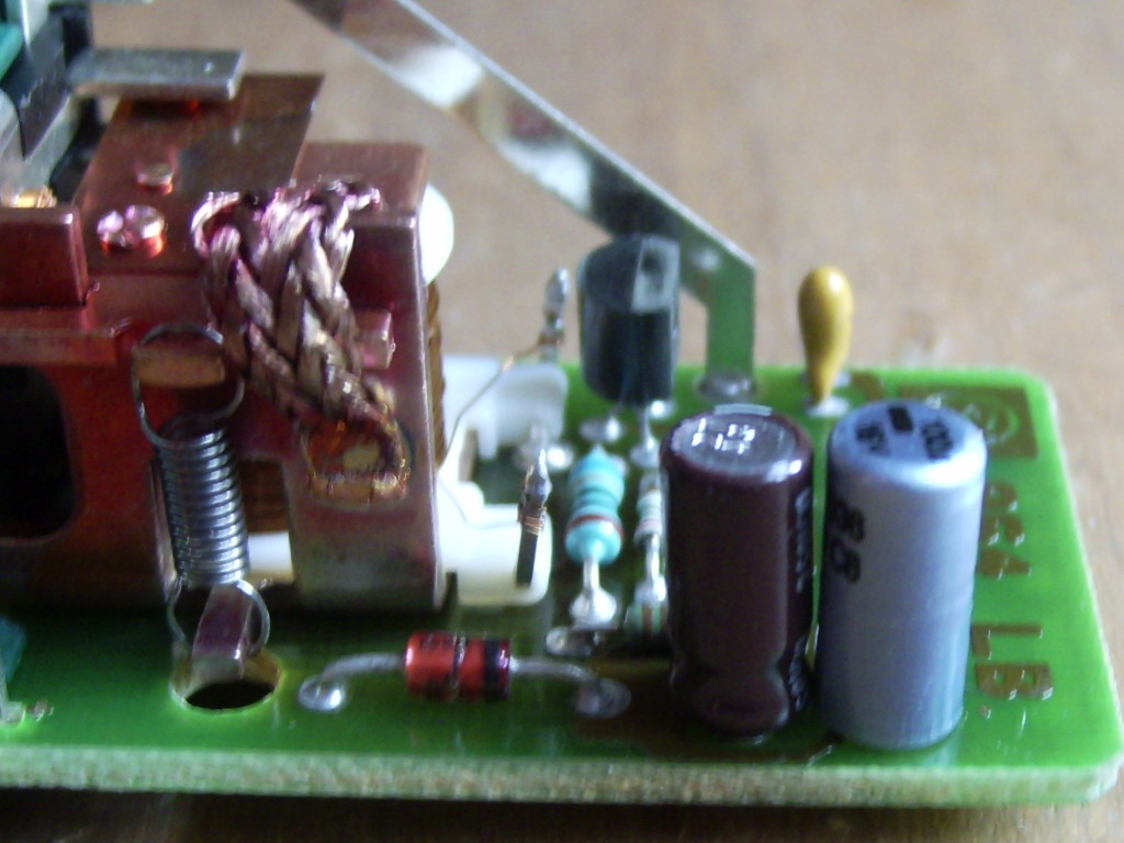

Это не наш метод!!! :viking: Заехал сегодня на базар, закупил нужных кондеров, перепаял. Пока работает.
Так было...
...а так стало.
З.Ы. По ходу вызывает подозрение подтреснувший (на мой взгляд) SMD резючок, но... его буду менять, если будет подглючивать дальше :D
