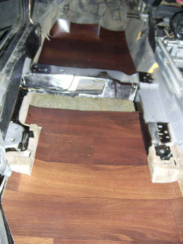

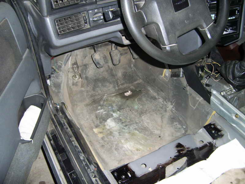

Салон пропылесосил, все железо залил мовилем и промазал резино-битумной мастикой (не знаю, зачем, но...), решил проблему паралона в ногах водителя укладкой линолеума. Так было:
а так стало:
Не дождавшись обещанного ковра, зашил, заклеил и уложил свой
Ну и резиновые коврики сверху, естественно. Собрал салон. На вид как будто ничего не изменилось, но ездить стало спокойнее :D

На счет ленолиума, мне кажется зря под ним собирается влага и не испаряется. Я проложил бы прорезиненый ковролин.

Ага! А типа из под прорезиненного сверху паралона влага хорошо испаряется?! И все это накрыто сверху крепко прорезиненным ковролином - он типа дышит... А сзади поверх прессованного ватина штатно лежат формованые куски резины, опять таки под прорезиненным ковролином.Ну а в довершение, сверху резиновые коврики для ног. :o
Не смешите мои тапки! Родной бутерброд там в принципе не дышит! Так что кусок дополнительного линолеума ничего не изменит 8-)
З.Ы. Хотя в машине теперь стало ощутимо тише... :D

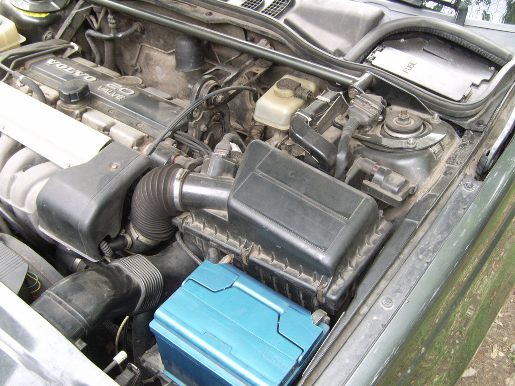

А можно фотографию подкапотного? А конкретно - распорки. Очень интересно как она устроина. Особенно в месте, где БК АБС-а стоит (у левого стакана).
Re: Бортовик Volvo 850 GL
Сообщение Diringer » Вт окт 16, 2012 3:57 pm
Да, пожалуйта... Она там четко по ВАДИС-у сделана со спецкронштейном для переноса крепления разъёма.

Спасибо! Узнавал по месту, не получиться сделать. Ребята сказали, что шабашку запретили вообще. Остается 2 варианта, либо заказывать в магазине, либо самому вырезать. Но мне у тебя больше нравится, чем оригинальная. Видно, что она содрана с оригинала, но тут регулировка есть и кронштейн под разьем. Мда, есть о чем подумать.

nikolajs писал(а):Спасибо! Узнавал по месту, не получиться сделать. Ребята сказали, что шабашку запретили вообще. Остается 2 варианта, либо заказывать в магазине, либо самому вырезать. Но мне у тебя больше нравится, чем оригинальная. Видно, что она содрана с оригинала, но тут регулировка есть и кронштейн под разьем. Мда, есть о чем подумать.
Да, сделана распорка просто и эффективно. Для её производства, по большому счету, даже токарь не нежен - достаточно сварщика грамотного. Так что если решишься, звони, приезжай, снимай кальки...

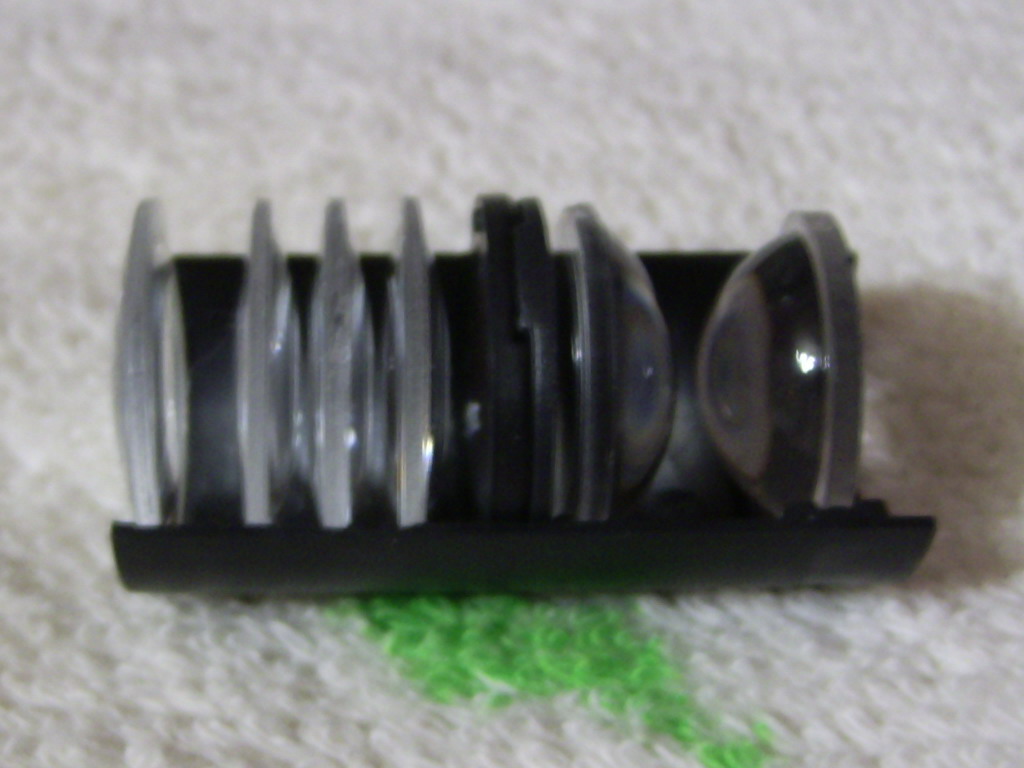

Получил комплект подсветки двери логотипом (ещё раз огромное спасибо Eril-у). Общий вывод - своих денег комплект более чем стоит, светит нормально!Но, шаловливые ручки не дают покоя, поэтому вскрыл. Алюминиевый корпус раскручивается в трех местах: по краям и в центре. После вскрытия из трубы вываливается пластиковый контейнер с линзами и логотипом и бодро разваливается на 2 части :o , ибо даже не склеен. Рассыпав линзы, пришлось вскрывать и второй, чтобы посмотреть, как они там расположены.
Линзы
Линзы пластиковые, в пазах никак не закреплены, болтаются и трещат. По капле цианопана в торец каждой линзы, и никто уже никуда не болтается. Чтоб туба с линзами больше не разваливалась напополам и не болталась внутри алюминиевого корпуса, обматываем её скотчем. Убедившись, что все аккуратно сидит и ничего не дребезжит, садим все резьбы на лак и радуемся.
