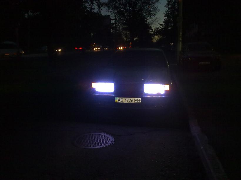

трошки поигрался! кто что думает?)

Сообщение Diringer » Чт сен 06, 2012 6:21 pm
Это ты диодную ленту внутрь фары вклеил?

Да, Артём, интересно подсветку сделал, можно поподробней? :-P

Сообщение ARTYHA » Пт сен 07, 2012 12:29 pm
да, это лента. купил в киеве на рынке, раз есть тут, то должна уже быть и в регионах. весь прикол в ней то, что она с боковым свечением на 60 диодов в метре. то есть клеить ее очень удобно, так как диоды светят сбоку.
сразу правда пришлось внутри фары проклеить двухсторонний мягкий скотч 5мм, а то лента к ребрам на стекле не клеится, а к скотчу уже клеил ленту.

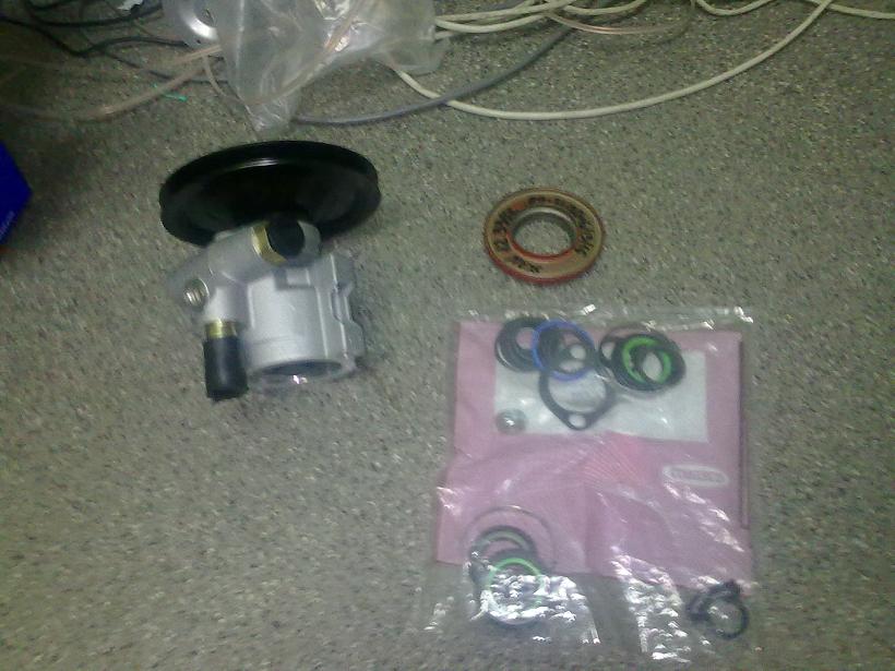

итак! купил маленькую кучку деталюшечек)

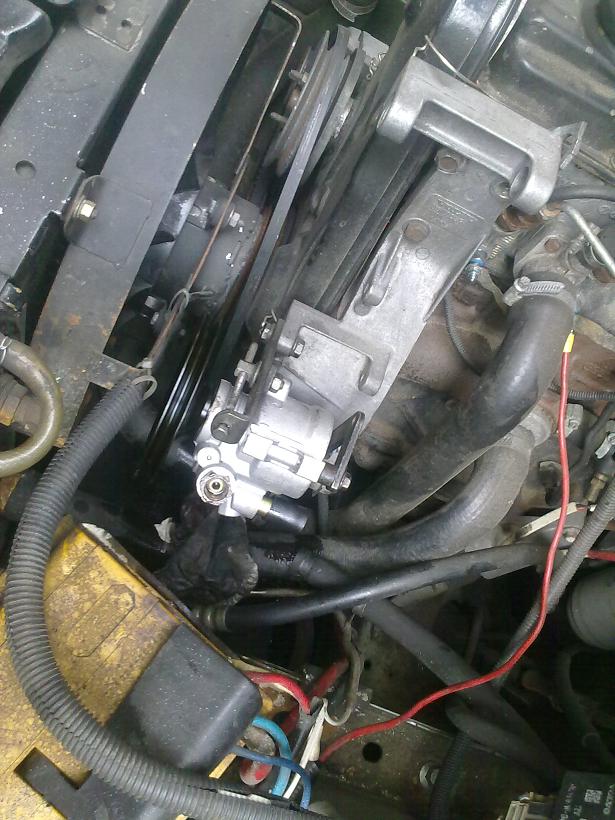

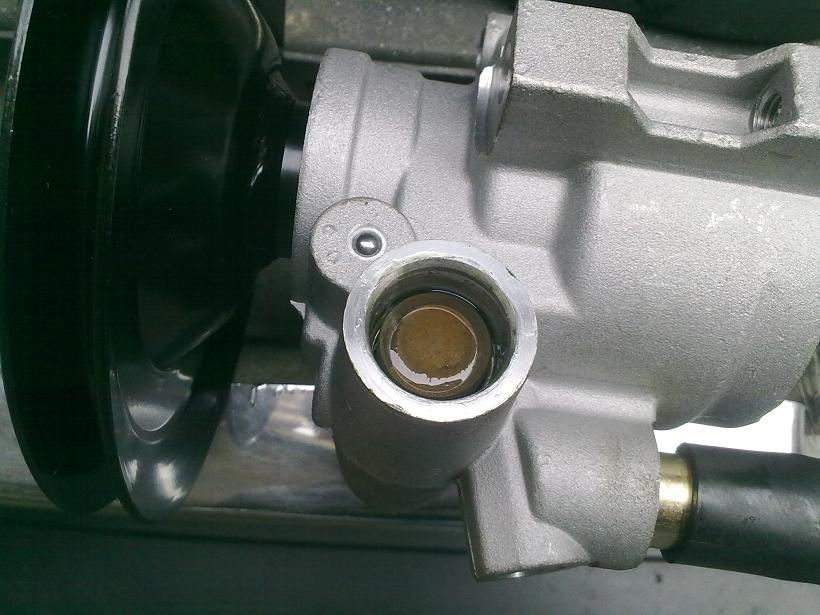

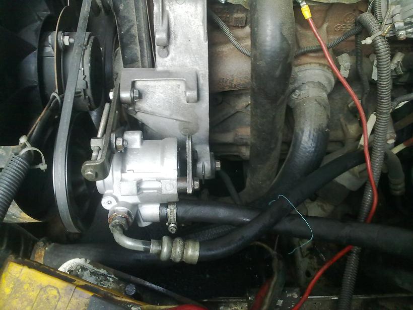

а руки то чешутся! сегодня поставил насос!
пришлось менять выходной штуцер правда, но слава богу все подошло.
так же промыл всю систему, но на промывку ушло литр масла :roulette:
