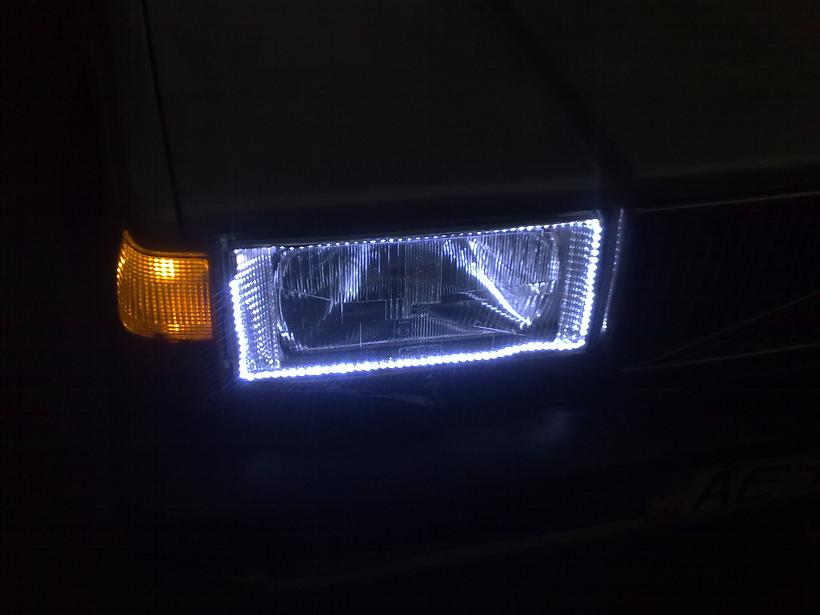

трошки поигрался! кто что думает?)
Re: свершилось! 760GLE
Сообщение Victor99 » Чт сен 06, 2012 5:17 pm
на встрече сегодня будешь? вживую посмотреть бы
Victor99
Сообщения: 543
Автомобиль: ВАЗ 2107
Сообщение Diringer » Чт сен 06, 2012 6:21 pm
Это ты диодную ленту внутрь фары вклеил?
Diringer
Сообщения: 1018
Сообщение Андрей volvo » Чт сен 06, 2012 9:29 pm
Да, Артём, интересно подсветку сделал, можно поподробней? :-P
Андрей volvo
Сообщения: 149
Откуда: Кривой Рог
Автомобиль: Volvo 740d
Сообщение ARTYHA » Пт сен 07, 2012 12:29 pm
да, это лента. купил в киеве на рынке, раз есть тут, то должна уже быть и в регионах. весь прикол в ней то, что она с боковым свечением на 60 диодов в метре. то есть клеить ее очень удобно, так как диоды светят сбоку.
сразу правда пришлось внутри фары проклеить двухсторонний мягкий скотч 5мм, а то лента к ребрам на стекле не клеится, а к скотчу уже клеил ленту.

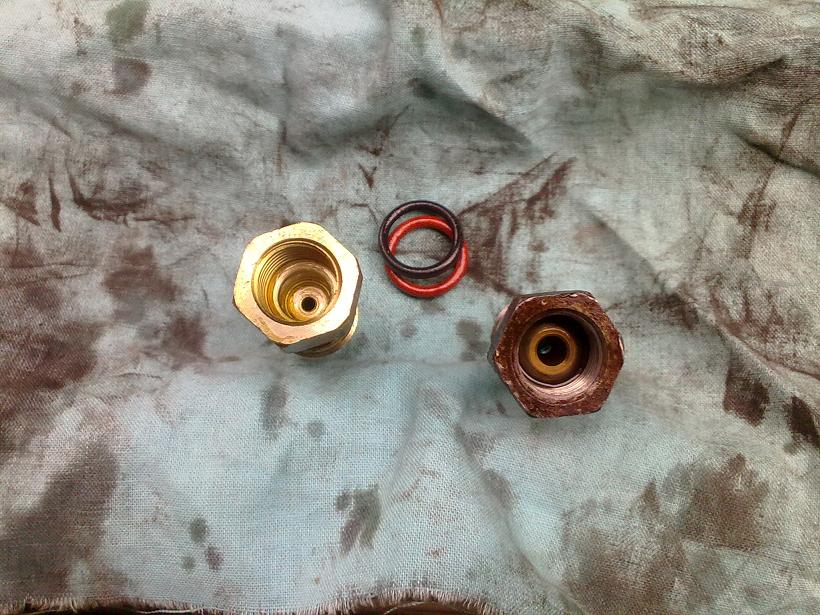

а руки то чешутся! сегодня поставил насос!
пришлось менять выходной штуцер правда, но слава богу все подошло.
так же промыл всю систему, но на промывку ушло литр масла :roulette:
