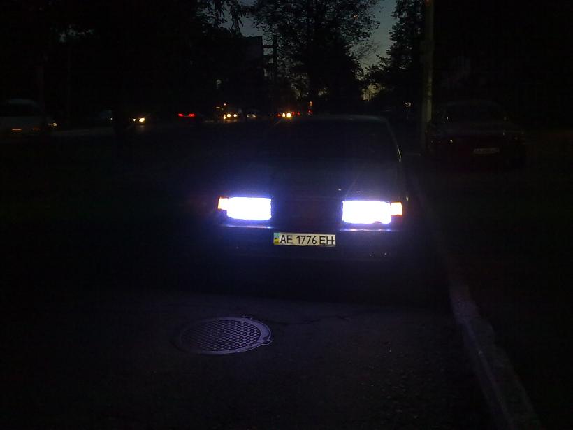

трошки поигрался! кто что думает?)

Сообщение Diringer » Чт сен 06, 2012 6:21 pm
Это ты диодную ленту внутрь фары вклеил?

Сообщение Андрей volvo » Чт сен 06, 2012 9:29 pm
Да, Артём, интересно подсветку сделал, можно поподробней? :-P

да, это лента. купил в киеве на рынке, раз есть тут, то должна уже быть и в регионах. весь прикол в ней то, что она с боковым свечением на 60 диодов в метре. то есть клеить ее очень удобно, так как диоды светят сбоку.
сразу правда пришлось внутри фары проклеить двухсторонний мягкий скотч 5мм, а то лента к ребрам на стекле не клеится, а к скотчу уже клеил ленту.

Сообщение Андрей volvo » Пт сен 07, 2012 2:20 pm
Понятно,спасибо! :bye:

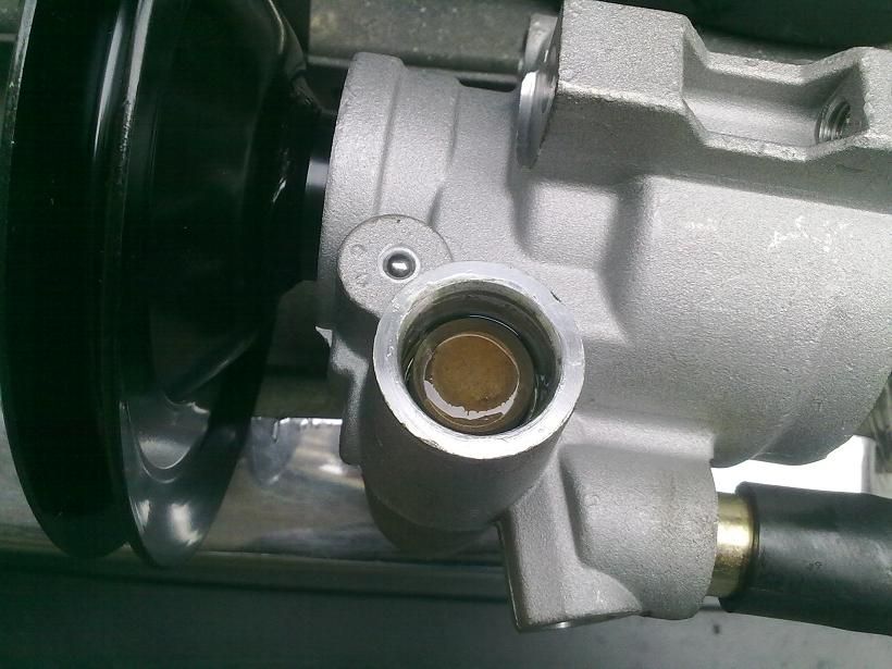

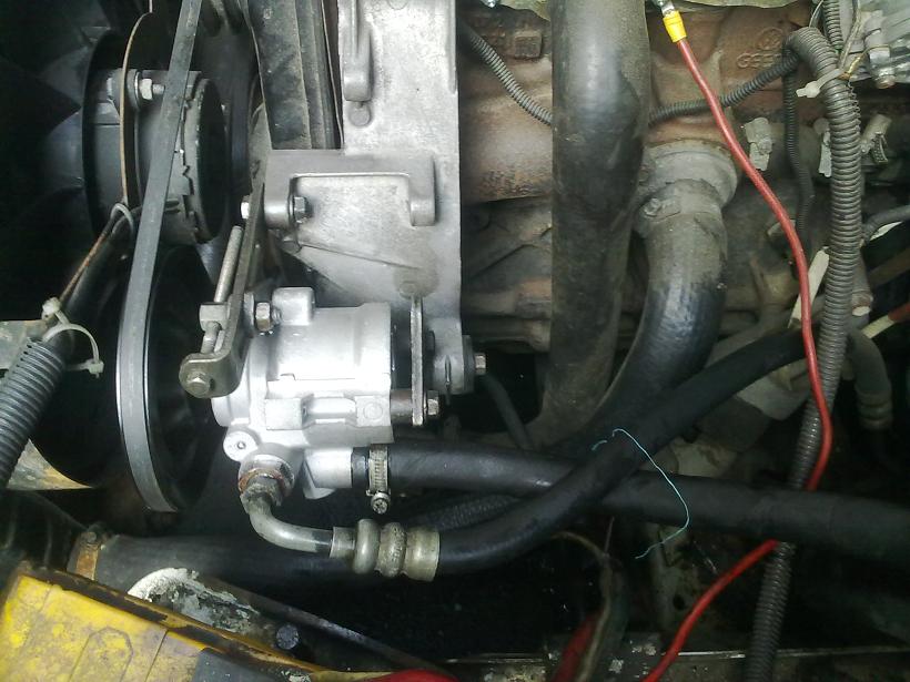

итак! купил маленькую кучку деталюшечек)
Re: свершилось! 760GLE
Сообщение ARTYHA » Чт сен 27, 2012 5:22 pm
а руки то чешутся! сегодня поставил насос!
пришлось менять выходной штуцер правда, но слава богу все подошло.
так же промыл всю систему, но на промывку ушло литр масла :roulette:

Сообщение nikolajs » Чт сен 27, 2012 10:37 pm
Зато теперь не одоробло, а маленький насосик.
Сообщение leo_run » Пт сен 28, 2012 5:37 am
еперный театр - теперь во все стороны рулем крутишь!

ну как вам сказать, Коль, у меня давно такой стоял, только падло гудел как на тролейбусе! Дим, к сожалению кручу только когда масло горячее, так что ремкомплект на рейку купил не зря, буду разбирать обе и по возможности собирать одну.
