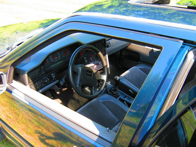

Давно обещал. Правда листва еще не желтая, но выпал погожий денечек и выехали с семьей на природу. Кстати говоря, можно и клубом в это место выехать, очень классное место и есть где порыбачить.

Еще парочка, а то как всегда не влезли все.

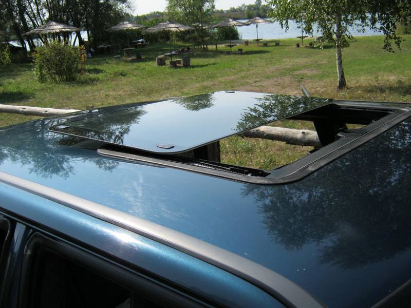

машина супер ;) ,особенно люк жирный

Да, люк житный, думал ему алес, ан нет, контакты почистил и все работает. Они не заводской, но Пинкертоновский, сдвигается ввер назад и все.

интересно на скорости 120 как с таким открытым люком? а на 150?

Правильный вопрос! Ты как авиатор в точку попал. Шумит он уже на 80 так, что уши закладывает :) Но с другой стороны, как антикрыло работает :)
