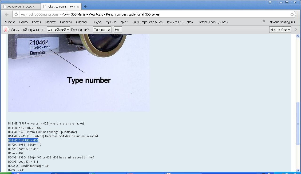

Отчитываюсь по рениксу:
стоит 412
в 2003 машину взял с убитым блоком разъемов с не помню каким рениксом, тогда мне пришлось его аккуратно вскрыть и пропаяться проводами, аккуратно не получилось, блок окончательно умер. Где он сейчас - не найду уже.
Года через полтора-два (уже не помню) на разборе нашел 412, который и поставил.
набрел на вольво300манию и увидел два немного разных момента (см. фото)
некоторое время назад нашел себе донора с которого установил двигатель, индекс у него оказался тот же b14,4s и блок тоже 412, мой двигатель не поддавался никакому ремонту из-за кулибничества с запчастями от запорожца. Узнал историю донора - пригнана, работала на нашей барахолке, проблема с карданом, заварен (ужос, блин), ударен поддон, сломан масляный насос, поставлена во дворе на разграбление. блок не трогали и что они разные никогда не задумывались.
Разбор в Новосибирске: троек нет. была случайность на одном три тройки, потом пожар и ни одной.
402 найти для пробы не могу - только если с украины :-). Но еще попадалась одна тройка с 14 движком - блок также стоял 412, на этом я успокоился по поводу блока.
СТО Новосибирска - прямой посыл приезжать с тазом или японцем, насчет тройки вольво - нуууу можно наверное посмотреть, но ..... му хрю. Короче кто прямо кто наискосок, но посылают лесом. В последнее время конечно есть европа, но не 84 же года (кузов), движок 86-87 года.
Можно поподробнее про шестигранник и регулировку зажигания? я был уверен, что зажигание у нас не регулируемое. что за колпачек, который снимается?
ЗЫ. просто я был уверен, что машина неторопливая, но сейчас я в этом уже не так уверен. Я просто ездил. Ездил на ней много лет с 2003 года. Так как я продолжаю ее эксплуатацию, и в связи с фактом в первом сообщении хотел бы уже большего.
Про какой-то мотор тестер мысли даже не возникало, машина ездила, бензин жрала. Я знал, что много жрала, но сваливал на восьмерочный карб, работала же стабильно и ровно. Теперь уже не могу на него так думать. Машина показала, что может быть бодра. Поэтому я и хочу посоветоваться про свои дальнейшие действия.
Ну и в окончании поста вопрос к тем, у кого 14,4S - блок 402 или 412?

kolski писал(а):блок также стоял 412, на этом я успокоился по поводу блока.
- я спокоен. :D
но не совсем
kolski писал(а):Ну и в окончании поста вопрос к тем, у кого 14,4S - блок 402 или 412?
- только для некоторого набора статистики, интересно же стало.
по поводу свечей и проводов - данный вопрос был бы актуален при владении машиной с полгода, а машина у меня с 2003 года, за это время одних только проводов переменяно несколько комплектов, сейчас центральный - медь, остальные силикон хорс (от нивы пережаты самостоятельно по новой длине), когда ставил польские черные силиконы - фигня. про свечи - вообще молчу. За это время по одному разу поменяны двигатель (масляное голодание), коробка (с 4 на 5-ти), карбюратор 2 раза (1- кривые руки одного урода, 2 - время пришло, 21083), крышка с бегунком тоже раза 2 или три или четыре, не помню - они с алюмин. контактами выедаются быстро.
Не затрагивался только блок зажигания. Машина всегда в среднем вела себя одинакова, были моменты завлаживания крышки трамблера, но они исправлялись не через пару км, а сразу.
Вольвович, колпачек можно стрелкой на фото показать для уверенности определения, так сказать?
Получается, зажигание у нас все-таки можно регулировать?
Stas340, у тебя в загашнике 402 блока не осталось?

Серега писал(а):Чето я з зажиганием не понял если стоит ДПК на маховике то какой тогда датчик холла может быть? Если стоит обычное электронное то регулировка том присутствует методом вращения трамблера влево или вправо или перестановкой по зубям ;)
Ну тут думаю Stas340 лучше всех опишет и понятным языком, где какие и в каких положениях :D
а то я что-то сам в своей машине сомневаться начал - что у меня есть и как они называются.
А еще можно пойти по ссылке
http://volvo.com.ua/forums/away.htm?http://www.volvo300mania.com/forum-uk/viewtopic.php?f=39&t=9046
и там в картинках
И я, почему-то считал, что датчик холла это один из вариантов дпк, то есть исполнения этого датчика импульсов. Нам в принципе не важно по какому варианту пошли техники, ну в принципе какая разница, на маховике стоит магнит или еще какая другая фиговина? главное импульсы на каждый оборот.

Чего то и я склоняюсь к такому выводу потому как если реникс родной и номер блока подходит для двига то в принципе все он правильно определяет.
Можно попробовать поменять жиклеры местами первой и второй камеры и посмотреть ан реакцию машины.
расход будет минимальным не тогда когда смесь обеднится до безобразия а когда машина будет работаь хорошо и отдавать максимальный КПД просто когда я поставил Вебер вместо солекса я престал так долго разгонять авто и отсюда не так сильно давить на педаль.
Я конечно могу ошибаться, но легче попробовать пошаманитьс карбом чем с рениксом
