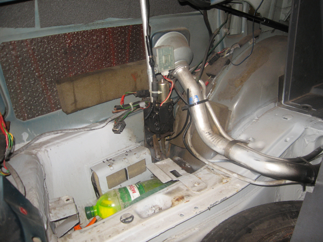

Сообщение Dimon » Пт фев 01, 2013 6:51 pm
Сегодня вскрыл обшивку нашел там 10-ти пиновый р-м.Видимо это он.

Re: 940 седан подключение прицепа.
Сообщение AbsolutMC » Сб фев 02, 2013 5:30 am
Dimon писал(а):Сегодня вскрыл обшивку нашел там 10-ти пиновый р-м.Видимо это он.
Вроде он.

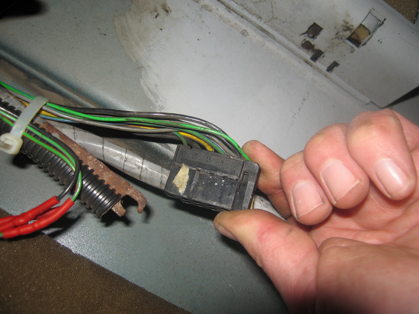

Сообщение Андрей-Volvo » Сб фев 02, 2013 7:33 pm
сфоткай провода) тогда скажем точно !!

Сообщение Dimon » Сб фев 02, 2013 8:03 pm
Вот здесь вроде провода видны.

Сообщение Андрей-Volvo » Вс фев 03, 2013 2:52 pm
да) это те провода ) теперь смотри что куда зелёный и зелёный с голубой полоской это повороты ) ну а габариты и стоп нужно смотреть )
Сообщение Dimon » Вс фев 03, 2013 4:52 pm
Ну главное что фишка с проводкой есть. А дальше я к Мише зарулю.А он уж не промохнется. ;)
