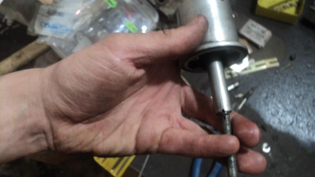

откручиваем барашек находящийся в верхней части карба и вынимаем демпфирующий поршень, выливаем остатки жидкости АТФ, откручиваем четыре болта крышки и снимаем крышку поршня, там есть пружина большая поршень с иглой и мембраной.

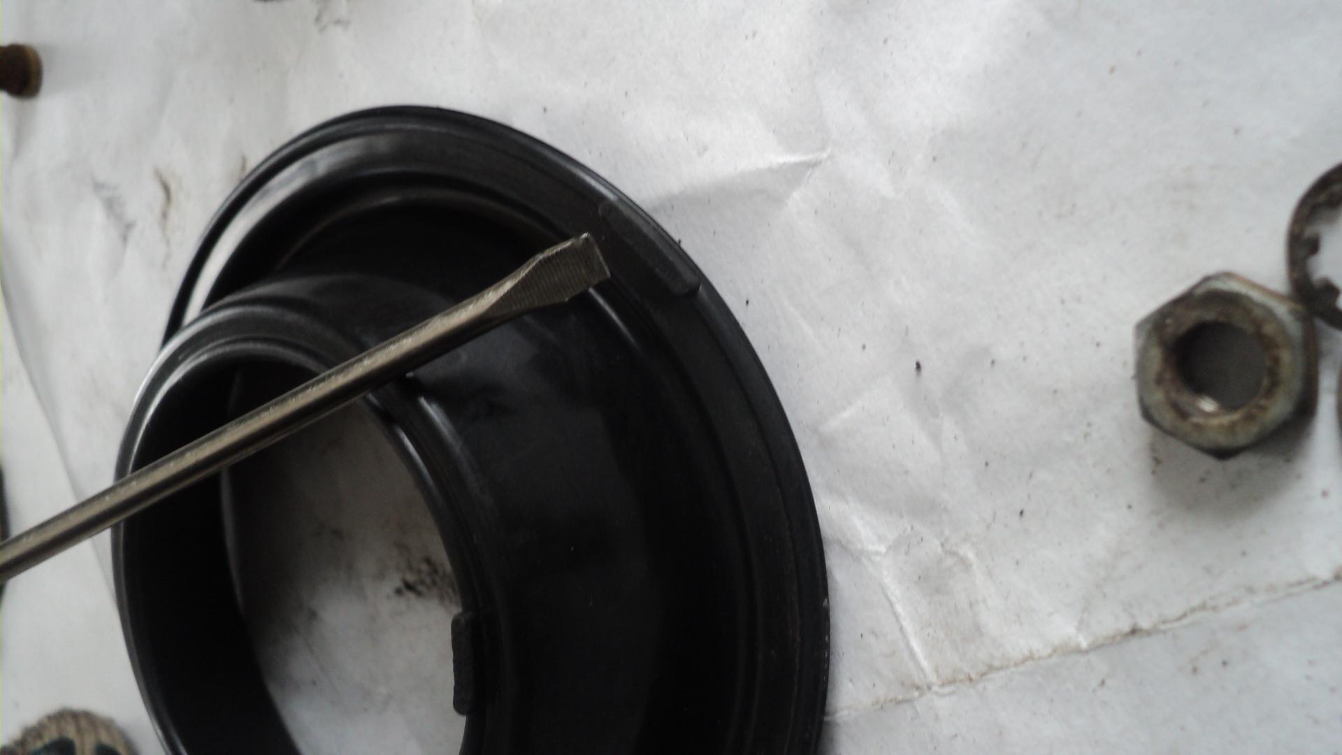

Мембрану осматриваем внимательно на предмет трещин и дырок, если все хорошо можно ее оставить если все плохо меняем на новую. Также очень внимательно осматриваем иглу (хотя чего там осматривать если наличили менять то давайте сразу менять))), царапины и прочие неровности иглы и являются одной из причин большого расхода, невозможности нормально выставить качество смеси.

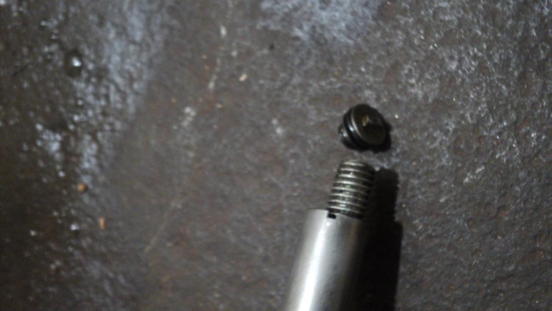

После выкручиваем фиксирующий винтик иглы маленькой отверткой в отверстии сбоку поршня

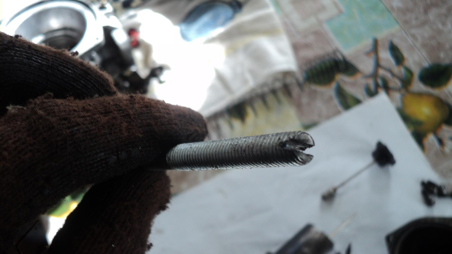

для того чтобы полностью снять иглу необходим спец инструмент Sykes-Pickvant №6604800 :)
берем болт на 8 и делаем в его основании прорезь 2 мм
Вставляем на место демпферного поршня нашу приспособу и крутим против часовой стрелки пока максимально не выйдет игла из поршня. после вынимаем иглу.

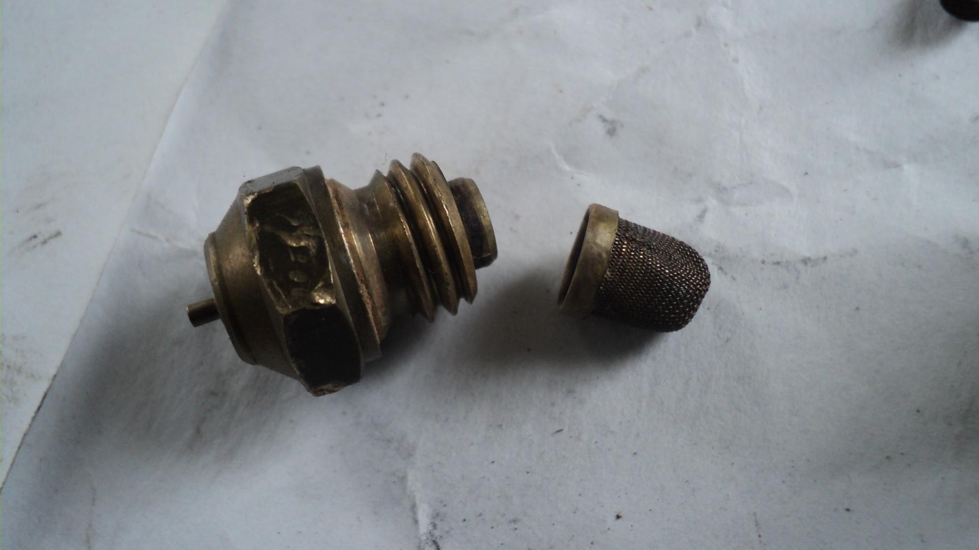

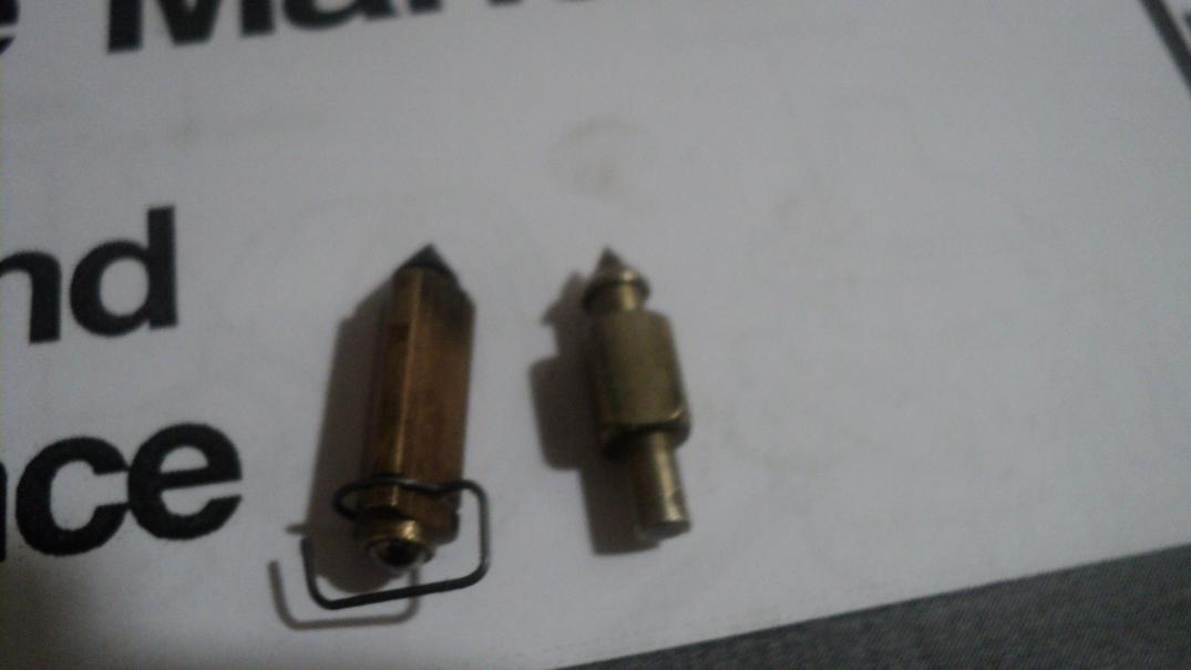

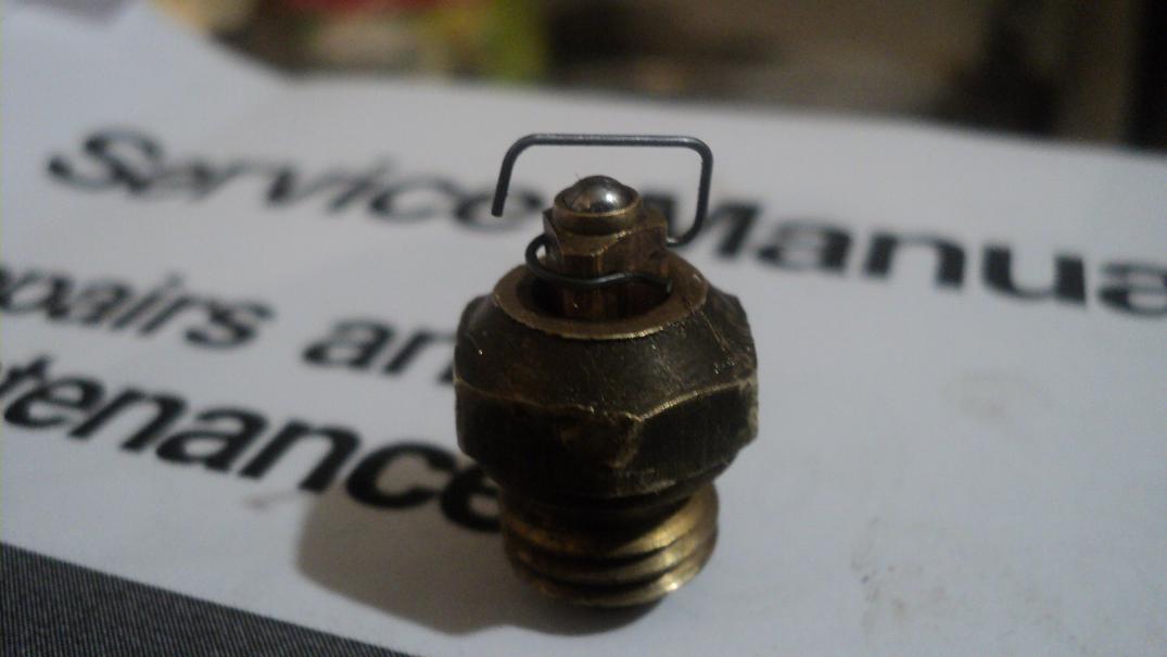

Для начала нужно снять сеточку с иглы поплавковой камеры (далее ПК) и продуть ее хорошо чтобы убрать снее мусор всяческий, она осторожненько вынимается из иглы.
Проверяем иглу на предмет того держит она или нет, дуется или нет. По вопросу иглы было установлено что вполне возможно игла начнет держать есть достать из корпуса саму иглу и зажав ее в патрон дрели отшлифовать и набить новый красивый конус, правда она потом может просто выпадать но поплавок не должен этого позволить, но это все в теории на практике лично я не воплотил, потому утверждать что способ 100% не буду.
Игла от солекса не становиться в виду различий в резьбе, но если постараться то думаю чего то может получиться.
К сожалению игла ПК по скантеху не нашлось есть только оригинал за 250 гривен что не совсем бюджетно потому думаю в скоре проработаю данный вопрос более детально )))
Ну в принципе дальше ставим сеточку иглы на место, не забываем поставить алюминиевую шайбочку под иглу (если что то можно и новую купить) и закручиваем.

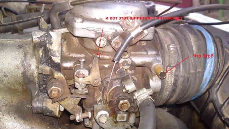

Всем привет,у меня стоит это чудо на Сенаторе 2.5.так вот беда,на холодную заводится с пол тыка,а на горячую когда постоит минут от 15 ОООООчень тяжко и после этого начинают вылетать свечи.я так думаю дело в той железной пластине,которая вентилировать должна.так вот вопрос а если ее все время открытой держать?.и еще вопрос-у меня не стоит электромагнитный клапан(нет нигде),он нужен вообще?если да,то в какую дырку? и винт у меня тот что над выпуском))))(вы вроде называли его ХХ) закручен тупо до упора-так надо? иВообще думаю- свечи вылетают так как заливает,но,она ваще не едет, нет ни динамики ни мощности(мои догадки - маленький жиклер,ну то фигня)
РусланСимфер
Сообщения: 9
Зарегистрирован: Пн дек 30, 2013 9:40 am
Re: Ремонт карбюратора Zenit Stromberg 175 ( + отчет)
Сообщение РусланСимфер » Вт дек 31, 2013 6:51 pm
на 20 литрах 80 км)))дело не в жеклере))а почему не едет? полазил в карбе,переделал проводку на зажигание-вроде на горячую заводится,НО жрет собака))) :roulette:

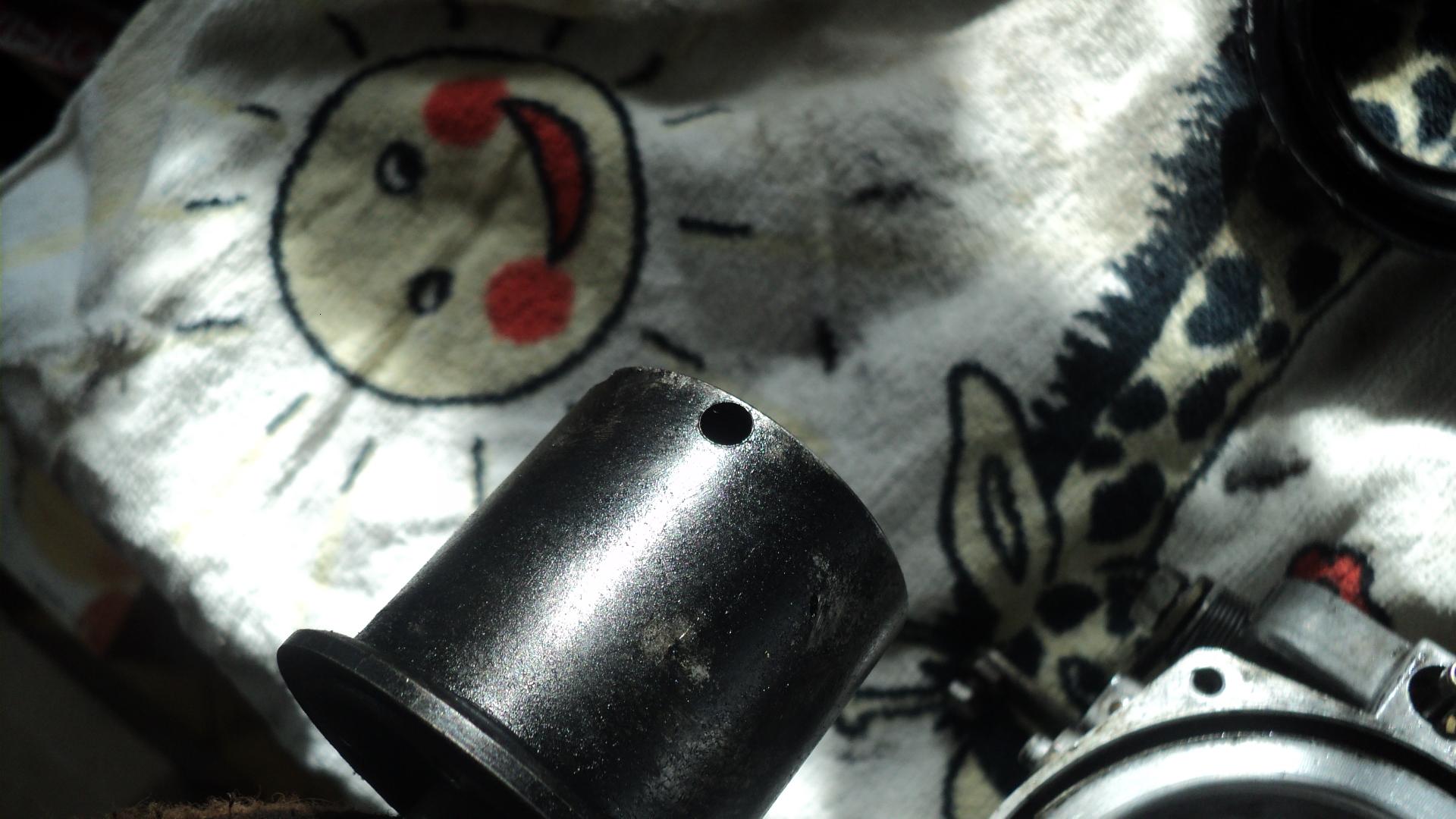

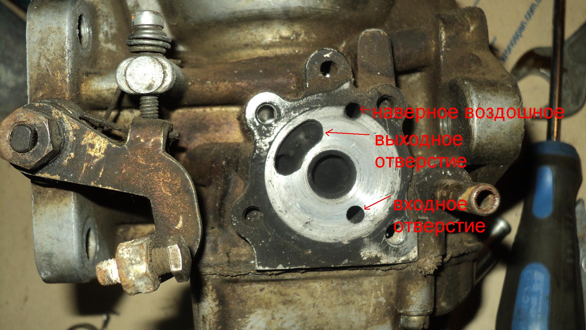

Сообщение РусланСимфер » Сб янв 04, 2014 12:00 pm
На многих фотках тут тоже дырка,но на некоторых тут регулятор обогащения смеси.у меня ничего там нет,может надо туда закрутить чё))) чтоб меньше жрала)
ВСЕ я туда залез,посветил,там ни резьбы ни дырок,кароче нет там ниче)) следственно и вкрутить там нечего.вопрос-загадка- где регулировка обогащения смеси?
ДЫРКА)
Последний раз редактировалось РусланСимфер Сб янв 04, 2014 1:05 pm, всего редактировалось 1 раз.

Куда уходит ... АТФ? куда ушло оно?
Сообщение Stas340 » Ср янв 15, 2014 12:42 pm
Всем привет!
Стромберг карб хороший но сцука тож не совершенный, а тем более после 30-35 лет эксплатации, и вот когда достало меня доливать каждое утро по чайной ложке АТФ в демпферную камеру, решил я покивирять все таки карбюратор, делюсь достижениями мож кому пригодиться.
Я понимаю что разговаривать о овощных машинах в последнее время зазорно и некомильфо нихрена но все таки есть же такие люди как я которые ездят на древних "баклажанах" )))))

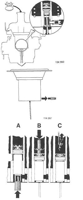

И так первое куда я решил что может уходить АТФ это через болтик в демпферной камере который регулирует подъем иглы. И видать пошел верным путем. После замены уплотнительного кольца на этом самом болтике АТФ доливается раз в 10 и более дней, что уже меня порадовало.
И так сам процесс выглядит следующим образом
1. Вынимаем поршень с мембраной и иглой из карба
2. снимаем с поршня мембрану и иглу
3. Достаем штопорные шайбы (процедура довольно хорошо нарисована в мануале)
4. Выталкиваем в сторону противоположную игле регулировочный болтик, я использовал приспособу которой регулирую смесь.
5. После извлечения снимаем с болтика старую усохшую и стертую резинку
6. устанавливаем новую, я покупал их в магазине сантехники из большого набора колечек, резинка налазит туговато но со своей задачей справляется довольно хорошо. внутренний диаметр колечка 4,5 мм, если будет 5 мм будет тож нормально.
6. устанавливаем болтик обратно не забыв намазать маслом чтобы лучше садился
7. укладываем обратно штопорные шайбы, потому как если не положить их то игла будет произвольно перемещяться. поскольку моя шайбочка свое отжила то я нашел маленькую зубчастую шайбу подходящего диаметра
8. Собираем все обратно, ставим на машину заливаем АТФ если нужно регулируем смесь, и не доливаем так часто АТФку.

Переливает карбюратор, шо делать???
И так поискав запорную иглу поплавковой камеры и не найдя подходящего варианта от тазиков или аналогов родной, по совету форумчан российского вольвоклуба РВД, решил поигратся со старой.
Суть проблемы иглы в том что при долгой експлуатации конус иглы становиться уже не конусом. и соответственно пропускает бензин, в следствии чего бензин превышает допустимый уровень и его слишком много поступает в двигатель и соответсвенно ехать становиться невозможно.
Родная игла стромберга завальцована в корпусе чтобы не выпадала, я снял напильником завальцовку (там не много около 1 мм) и достал иглу, увидел конкретную выработку на конусе иглы полял что сдлать новый конус там уже не получиться. Покопался в ящике с отечественными карбами и нашел там ремкомплект кажись для солекса, игла с резиновым наконечником довольно хорошо подошла в корпус родной иглы и довольно эффективно перекрывает топливо, давление компрессора в 1,2 атмосферы вполне нормально выдержала.
Она чуток длиннее родной иглы но нично не мешает либо укоротить иглу либо поискать другую без наконечника а чисто металлическую и высотой конуса подогнать ее под нужные нам размеры, или же перерегулировать поплавок под новую иглу.
ЗЫ Новая игла не выпадает из своего посадочного места, и не подклинивает, на сколько ее хватит хз, но такую иглу можно запросто менять раз в полгода, если ее качество будет не очень хорошим
