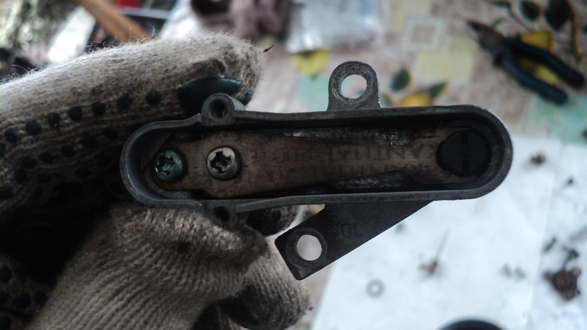

далее снимаем термокомпенсаторный клапан с пластиковой крышечкой открутив два болта те что по бокам клапана, снимаем систему подсоса, она может иметь разный вид на рзных карбах от года выпуска со смесителем или без. Откручиваем шесть болтиков поплавковой камеры, там мы отщелкиваем аккуратненько ось поплавка из держателя, и откручиваем ключиком на 13 запорную иглу вместе с сеточкой, и стараемся не потерять алюминиевое уплотнительное колечко.

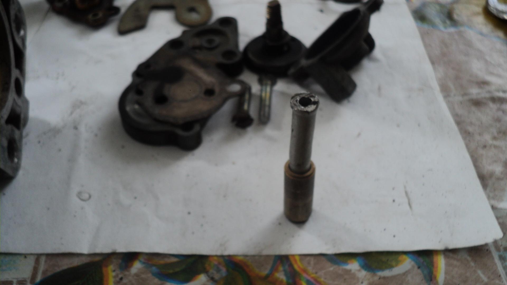

Далее приступаем к самому ответственному месту - извлечение старого и установка нового жиклера
Старый жиклер можно высверливать или выбивать (выпресовывать) кому как нравиться, мне понравилось больше выбивать, меньше вероятности повредить корпус карба и не требует спец инструмента.
Для извлечения жиклера укладываем на ровную деревянную поверхность карбюратор поплавковой камерой вверх, и начинаем выбивать жиклер ударяя прямо по жиклеру, в жиклере установлена трубка типа удлиннителя чтобы достать до дна поплавковой камеры, эта трубка вынимается из жиклера и можно бить по жиклеру через проставку, диаметром 6 мм, мне пришелось по вкусу обломанное сверло на 6 оно довольно хорошо вошло вместо трубки и не долго сопротивляясь жиклер вышел.
И вот он виновник торжества и большого расхода)))
Теперь приступаем к установке нового жиклера, жиклер в месте где трубка становиться узкой имеет типа паза этот паз судя из всех увиденных мною карбов ориентируется на заслонку, зачем не знаю но как стояло до меня так ставлю и я.
перед установкой жиклера я нагрел корпус карба на плите печкипоставив его на металлические прутики чтобы не прямо на плиту. Когда он нагрелся я опять установил его на ровную деревянную поверхность поплавковой камерой вверх смазал жиклер маслом сориентировал выступ на заслонку и приступил к забиванию.
для забивания очень кстатит оказался китайский ключик на 8 ввиде трубки, в него вошла трубка удлинняющая и он уперся в выступ самого жиклера.

При посадке жиклера есть одно но, жиклер садится на определенную глубину, тоесть он не доходит до края колодца в корпусе карба около 2-3 мм, точно я не скажу поскольку у меня есть еще карбы с заводскими жиклерами и я замерал этот выступ на другом карбе трубочкой на которой ставил метку и согласно нее уже выставлял высоту на устанавливаемом жиклере.
установленный жиклер

Узел с биметалической пластиной.
Назначение этого узла в следующем: при нагреве карбюратора до 20-25 градусов он должен открывать дополнительный воздушный канал что обеднит смесь при нормальной температуре двигателя. при охлаждении карба канал опять закроется и смесь опять станет богаче.
В принципе ломаться там особо нечему и если он на холодном двигателе не продувается а на горячем дуется то лучше не трогать регулировку пластины, поскольку ее настройка дело точное и не очень занимательное, но для герметизации этого узла в месте его стыковки с корпусом карба установлено резиновое колечко, и вот оно со временем лопается, рассыхается и т.д., поскольку масла, бензина и прочих агресивных жидкостей там нет то можно поставить резиновое кольцо купленное в магазине сантехники, где они есть в достатке и разных диаметров

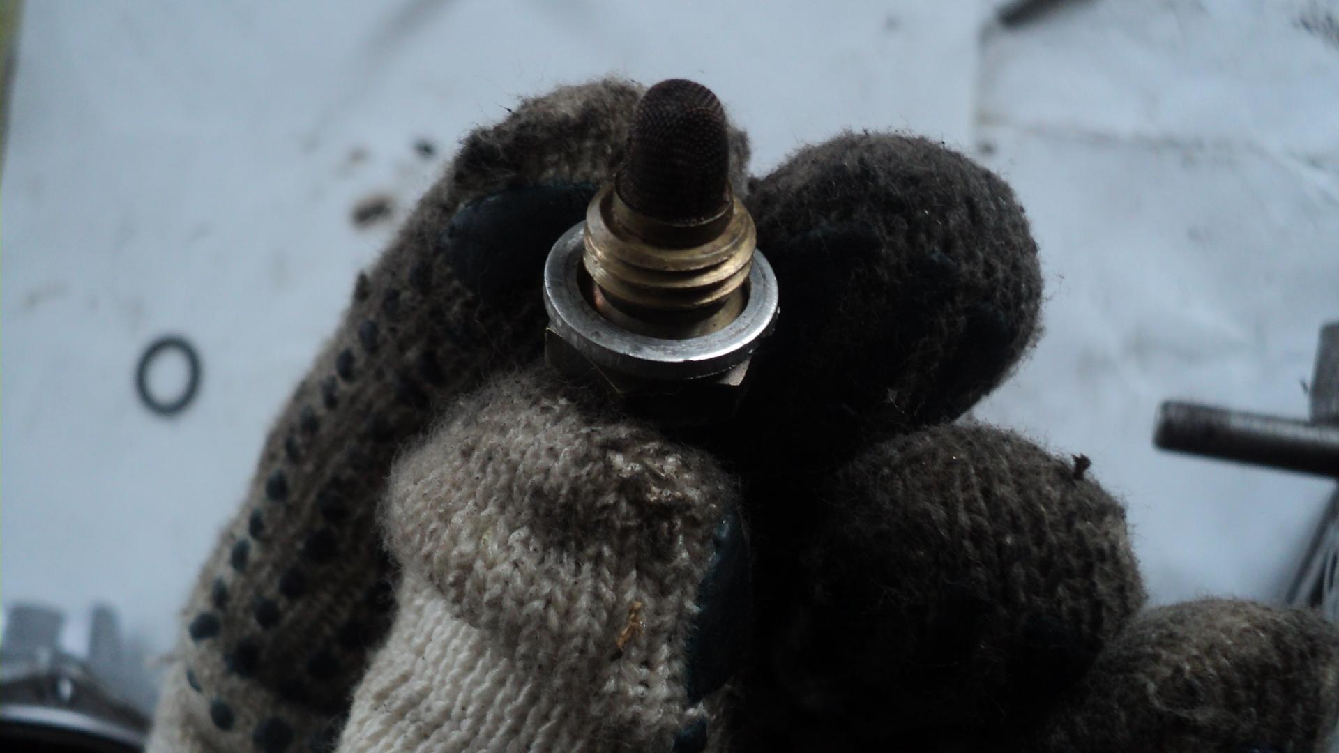

Для начала нужно снять сеточку с иглы поплавковой камеры (далее ПК) и продуть ее хорошо чтобы убрать снее мусор всяческий, она осторожненько вынимается из иглы.
Проверяем иглу на предмет того держит она или нет, дуется или нет. По вопросу иглы было установлено что вполне возможно игла начнет держать есть достать из корпуса саму иглу и зажав ее в патрон дрели отшлифовать и набить новый красивый конус, правда она потом может просто выпадать но поплавок не должен этого позволить, но это все в теории на практике лично я не воплотил, потому утверждать что способ 100% не буду.
Игла от солекса не становиться в виду различий в резьбе, но если постараться то думаю чего то может получиться.
К сожалению игла ПК по скантеху не нашлось есть только оригинал за 250 гривен что не совсем бюджетно потому думаю в скоре проработаю данный вопрос более детально )))
Ну в принципе дальше ставим сеточку иглы на место, не забываем поставить алюминиевую шайбочку под иглу (если что то можно и новую купить) и закручиваем.

Сообщение РусланСимфер » Сб янв 04, 2014 1:02 pm
При его выкручивании обороты выросли(тоесть это все таки ХХ) если его покачать(почти на выкрученном)то идет подсос воздуха,выкрутить совсем глохнет)))))-многовато воздуха))) ОН был у меня ЗАКРУЧЕН до упора-ВОПРОС из за этого могла так ЖРАТЬ? Обороты если выкрутить его без подсоса воздуха сквозь резьбу, 1.7 где то,что бы уменьшить обороты надо же прикрутить топливо????а где крутить не ясно.
ХХ

Сообщение Stas340 » Ср янв 15, 2014 12:42 pm
Куда уходит ... АТФ? куда ушло оно?
Всем привет!
Стромберг карб хороший но сцука тож не совершенный, а тем более после 30-35 лет эксплатации, и вот когда достало меня доливать каждое утро по чайной ложке АТФ в демпферную камеру, решил я покивирять все таки карбюратор, делюсь достижениями мож кому пригодиться.
Я понимаю что разговаривать о овощных машинах в последнее время зазорно и некомильфо нихрена но все таки есть же такие люди как я которые ездят на древних "баклажанах" )))))
И так первое куда я решил что может уходить АТФ это через болтик в демпферной камере который регулирует подъем иглы. И видать пошел верным путем. После замены уплотнительного кольца на этом самом болтике АТФ доливается раз в 10 и более дней, что уже меня порадовало.
И так сам процесс выглядит следующим образом
1. Вынимаем поршень с мембраной и иглой из карба
2. снимаем с поршня мембрану и иглу
3. Достаем штопорные шайбы (процедура довольно хорошо нарисована в мануале)
4. Выталкиваем в сторону противоположную игле регулировочный болтик, я использовал приспособу которой регулирую смесь.
5. После извлечения снимаем с болтика старую усохшую и стертую резинку
6. устанавливаем новую, я покупал их в магазине сантехники из большого набора колечек, резинка налазит туговато но со своей задачей справляется довольно хорошо. внутренний диаметр колечка 4,5 мм, если будет 5 мм будет тож нормально.
6. устанавливаем болтик обратно не забыв намазать маслом чтобы лучше садился
7. укладываем обратно штопорные шайбы, потому как если не положить их то игла будет произвольно перемещяться. поскольку моя шайбочка свое отжила то я нашел маленькую зубчастую шайбу подходящего диаметра
8. Собираем все обратно, ставим на машину заливаем АТФ если нужно регулируем смесь, и не доливаем так часто АТФку.
