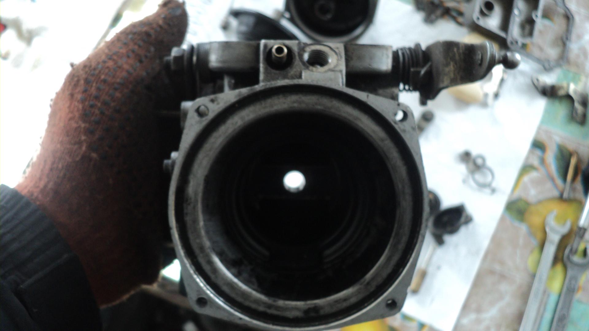

Сообщение РусланСимфер » Сб янв 04, 2014 12:00 pm
На многих фотках тут тоже дырка,но на некоторых тут регулятор обогащения смеси.у меня ничего там нет,может надо туда закрутить чё))) чтоб меньше жрала)
ВСЕ я туда залез,посветил,там ни резьбы ни дырок,кароче нет там ниче)) следственно и вкрутить там нечего.вопрос-загадка- где регулировка обогащения смеси?
ДЫРКА)

Сообщение РусланСимфер » Сб янв 04, 2014 1:02 pm
При его выкручивании обороты выросли(тоесть это все таки ХХ) если его покачать(почти на выкрученном)то идет подсос воздуха,выкрутить совсем глохнет)))))-многовато воздуха))) ОН был у меня ЗАКРУЧЕН до упора-ВОПРОС из за этого могла так ЖРАТЬ? Обороты если выкрутить его без подсоса воздуха сквозь резьбу, 1.7 где то,что бы уменьшить обороты надо же прикрутить топливо????а где крутить не ясно.
ХХ

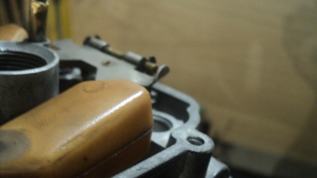

Re: Ремонт карбюратора Zenit Stromberg 175 ( + отчет)
Сообщение Stas340 » Ср янв 15, 2014 12:44 pm
Бытут утверждение что Стромберг с газом плохо дружат.
Суть проблемы заключается в том что при постоянной работе на газу (обычно летом) карб не видит бензина месяцами))) и поплавок постоянно находится в нижнем положении и на сухую трется об дно поплавковой камеры, на отечественных карбах поплавок либо пустотелый латунный (который можно запаять) или же цельный, которому пофиг. В Стромберге поплавок пластиковый и его не запаяешь да и заклеить очень сложно из-за рабочей среды.
В общем поскольку благодаря одноклубникам карбов для экспериментов у меня достаточно, решил я пожертвовать крышкой поплавковой камеры во благо "науки"))))
Распилил одну крышку подогнул вторую лепесток поплавка который не "общается с иглой" нашел положение в котором подогнутый лепесток нормально открывает иглу и не достает до дня поплавковой камеры.
Есть мысли что со временем стальная пластина протрет корпус карба, но для этой цели я собрался припаять у загнутому лепестку пластинку которая будет давить большей плоскостью на корпус и соответственно не ничего протрет.
В общем поплавок может выжить :)
