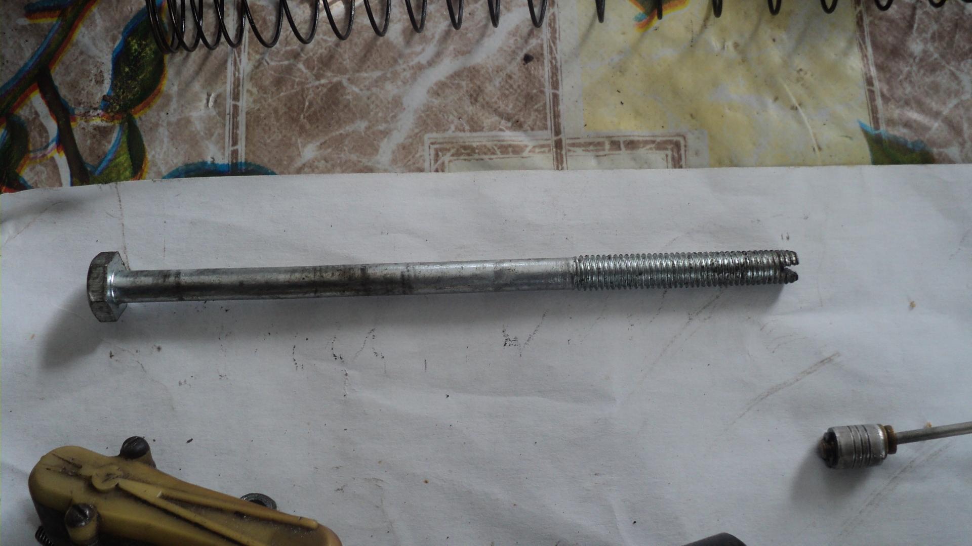

После выкручиваем фиксирующий винтик иглы маленькой отверткой в отверстии сбоку поршня
для того чтобы полностью снять иглу необходим спец инструмент Sykes-Pickvant №6604800 :)
берем болт на 8 и делаем в его основании прорезь 2 мм
Вставляем на место демпферного поршня нашу приспособу и крутим против часовой стрелки пока максимально не выйдет игла из поршня. после вынимаем иглу.

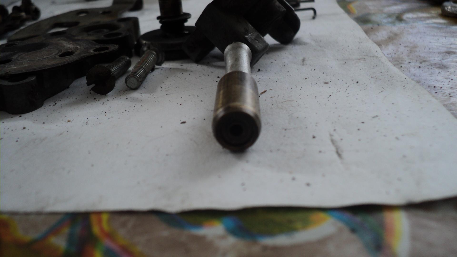

далее снимаем термокомпенсаторный клапан с пластиковой крышечкой открутив два болта те что по бокам клапана, снимаем систему подсоса, она может иметь разный вид на рзных карбах от года выпуска со смесителем или без. Откручиваем шесть болтиков поплавковой камеры, там мы отщелкиваем аккуратненько ось поплавка из держателя, и откручиваем ключиком на 13 запорную иглу вместе с сеточкой, и стараемся не потерять алюминиевое уплотнительное колечко.

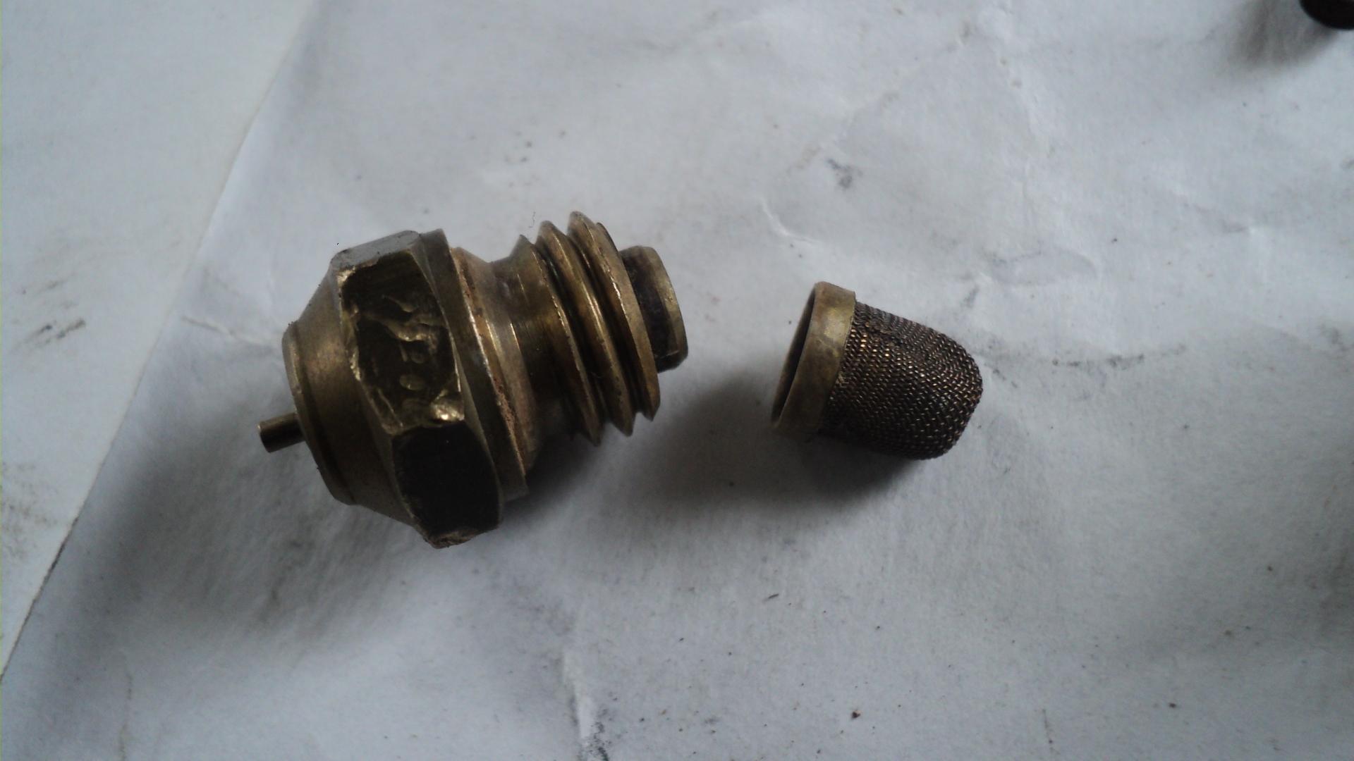

Для начала нужно снять сеточку с иглы поплавковой камеры (далее ПК) и продуть ее хорошо чтобы убрать снее мусор всяческий, она осторожненько вынимается из иглы.
Проверяем иглу на предмет того держит она или нет, дуется или нет. По вопросу иглы было установлено что вполне возможно игла начнет держать есть достать из корпуса саму иглу и зажав ее в патрон дрели отшлифовать и набить новый красивый конус, правда она потом может просто выпадать но поплавок не должен этого позволить, но это все в теории на практике лично я не воплотил, потому утверждать что способ 100% не буду.
Игла от солекса не становиться в виду различий в резьбе, но если постараться то думаю чего то может получиться.
К сожалению игла ПК по скантеху не нашлось есть только оригинал за 250 гривен что не совсем бюджетно потому думаю в скоре проработаю данный вопрос более детально )))
Ну в принципе дальше ставим сеточку иглы на место, не забываем поставить алюминиевую шайбочку под иглу (если что то можно и новую купить) и закручиваем.

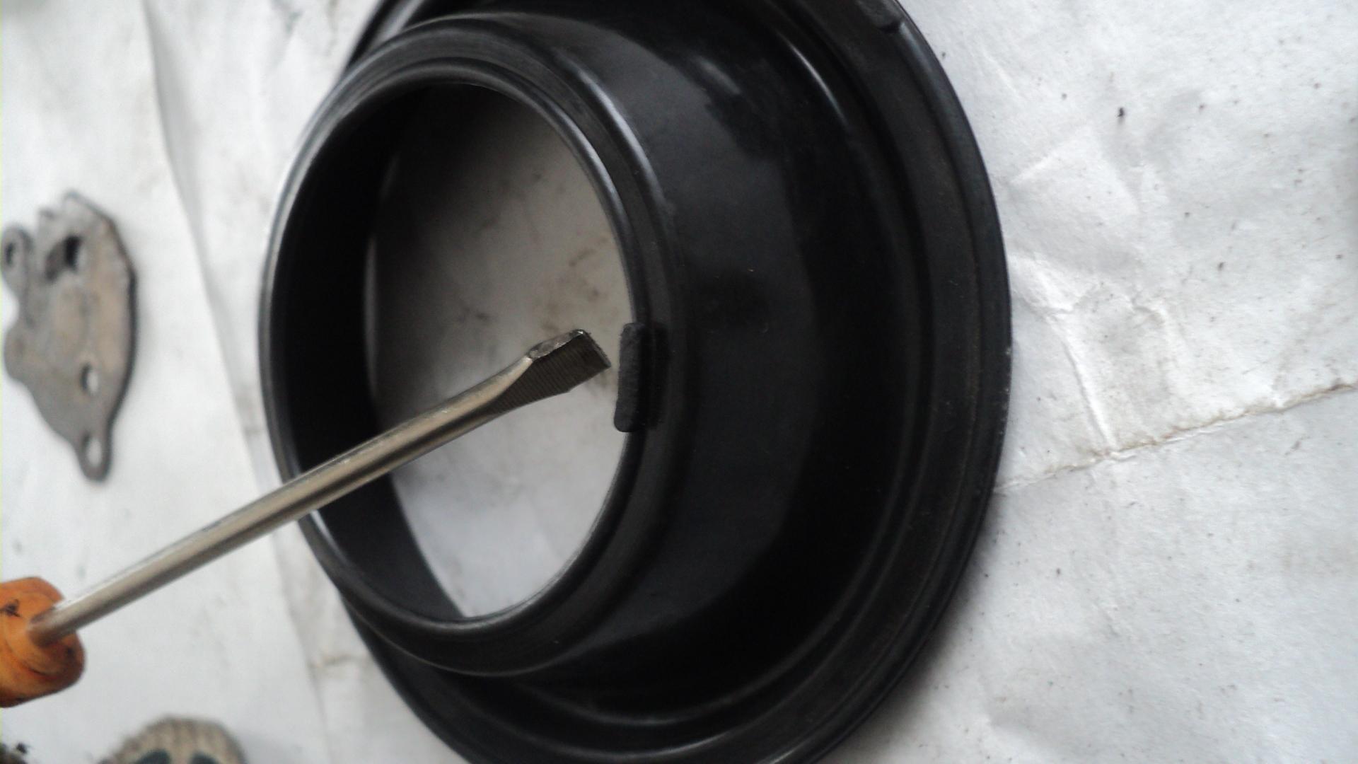

Теперь ставим мембрану.
Здесь самое главное поставить мембрану совместив выступы мембраны и пазы в корпусе карба и поршня, в случае если этим пренебречь и не совместить, будет утечка вакуума и поршень не будет подыматься тоесть машина будет работаь на холостых и то плохо.
Прикрувичаем пластину мембраны и аккуратненько ставим поршень с мембраной и иглой в корпус карба, также совместив метки на мембране и корпусе карба. и прикручиваем крышку.
Если все правильно установлено то два отверстия в днище поршня должны смотреть в сторону заслонки

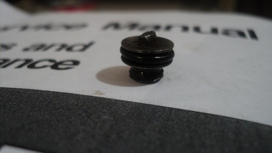

Теперь заливаем АТФ в камеру демпфирующего поршня, заливаем в принципе до края трубки той что находится в верхней части поршня, елси будет больше ничего страшного, лишнее убежить а сколько надо останеться.
Отсутствие в демпфере масла АТФ будет выражаться в захлебывании машины при резком нажатии на газ, машина плохо разгоняется, ну короче не феншуй вообще потому уровень лучше проверять, потому как тяжелого в этом ничего нет.
Ну и закручиваем на место сам демпферный поршенек с пробочкой, замерив зазор (См. книгу)

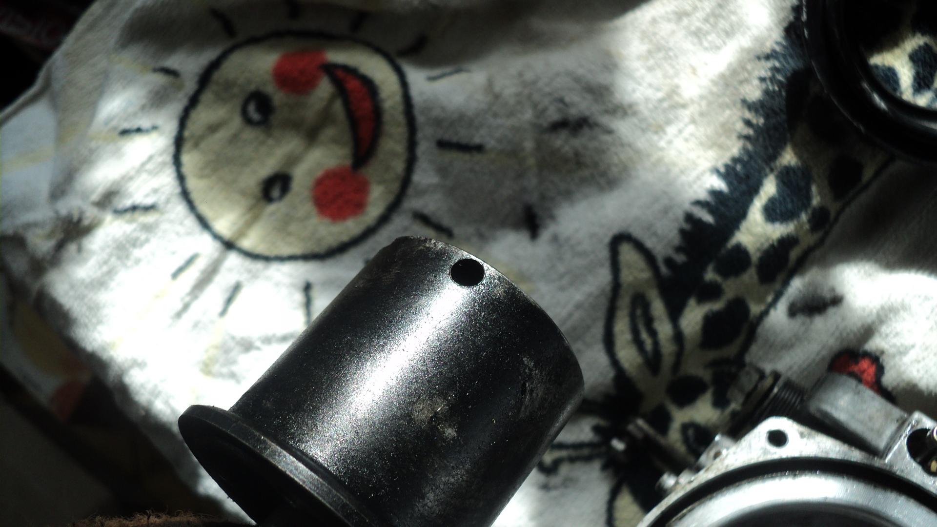

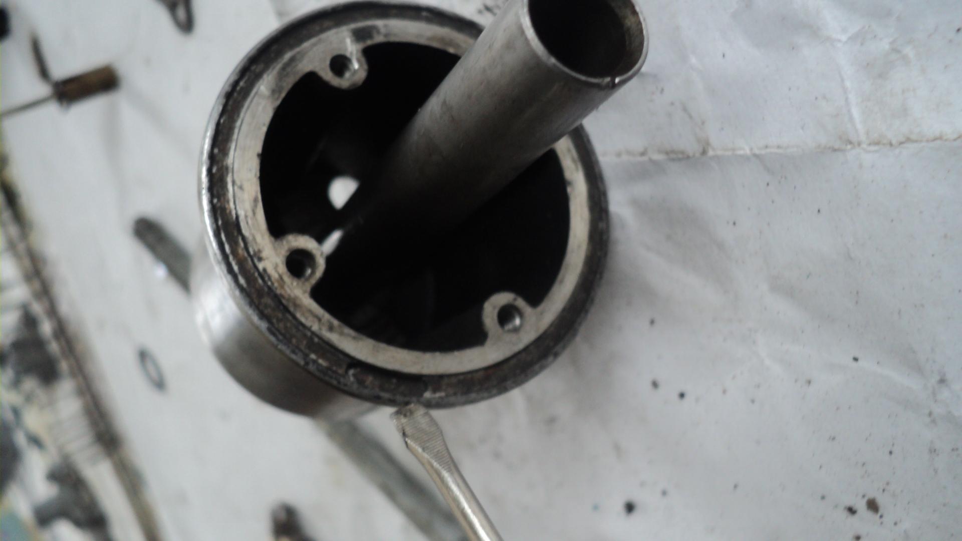

Сообщение РусланСимфер » Сб янв 04, 2014 12:00 pm
На многих фотках тут тоже дырка,но на некоторых тут регулятор обогащения смеси.у меня ничего там нет,может надо туда закрутить чё))) чтоб меньше жрала)
ВСЕ я туда залез,посветил,там ни резьбы ни дырок,кароче нет там ниче)) следственно и вкрутить там нечего.вопрос-загадка- где регулировка обогащения смеси?
ДЫРКА)
Последний раз редактировалось РусланСимфер Сб янв 04, 2014 1:05 pm, всего редактировалось 1 раз.

Куда уходит ... АТФ? куда ушло оно?
Сообщение Stas340 » Ср янв 15, 2014 12:42 pm
Всем привет!
Стромберг карб хороший но сцука тож не совершенный, а тем более после 30-35 лет эксплатации, и вот когда достало меня доливать каждое утро по чайной ложке АТФ в демпферную камеру, решил я покивирять все таки карбюратор, делюсь достижениями мож кому пригодиться.
Я понимаю что разговаривать о овощных машинах в последнее время зазорно и некомильфо нихрена но все таки есть же такие люди как я которые ездят на древних "баклажанах" )))))
И так первое куда я решил что может уходить АТФ это через болтик в демпферной камере который регулирует подъем иглы. И видать пошел верным путем. После замены уплотнительного кольца на этом самом болтике АТФ доливается раз в 10 и более дней, что уже меня порадовало.
И так сам процесс выглядит следующим образом
1. Вынимаем поршень с мембраной и иглой из карба
2. снимаем с поршня мембрану и иглу
3. Достаем штопорные шайбы (процедура довольно хорошо нарисована в мануале)
4. Выталкиваем в сторону противоположную игле регулировочный болтик, я использовал приспособу которой регулирую смесь.
5. После извлечения снимаем с болтика старую усохшую и стертую резинку
6. устанавливаем новую, я покупал их в магазине сантехники из большого набора колечек, резинка налазит туговато но со своей задачей справляется довольно хорошо. внутренний диаметр колечка 4,5 мм, если будет 5 мм будет тож нормально.
6. устанавливаем болтик обратно не забыв намазать маслом чтобы лучше садился
7. укладываем обратно штопорные шайбы, потому как если не положить их то игла будет произвольно перемещяться. поскольку моя шайбочка свое отжила то я нашел маленькую зубчастую шайбу подходящего диаметра
8. Собираем все обратно, ставим на машину заливаем АТФ если нужно регулируем смесь, и не доливаем так часто АТФку.
