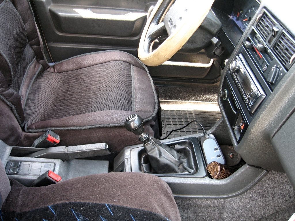

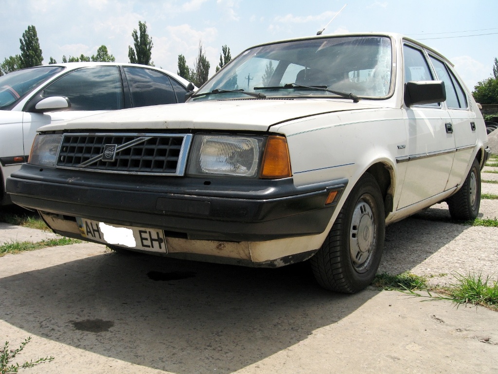

Сообщение solohino » Пн июл 29, 2013 4:09 pm
Вот пофоткал,не мытая конечно....
карты все такие.

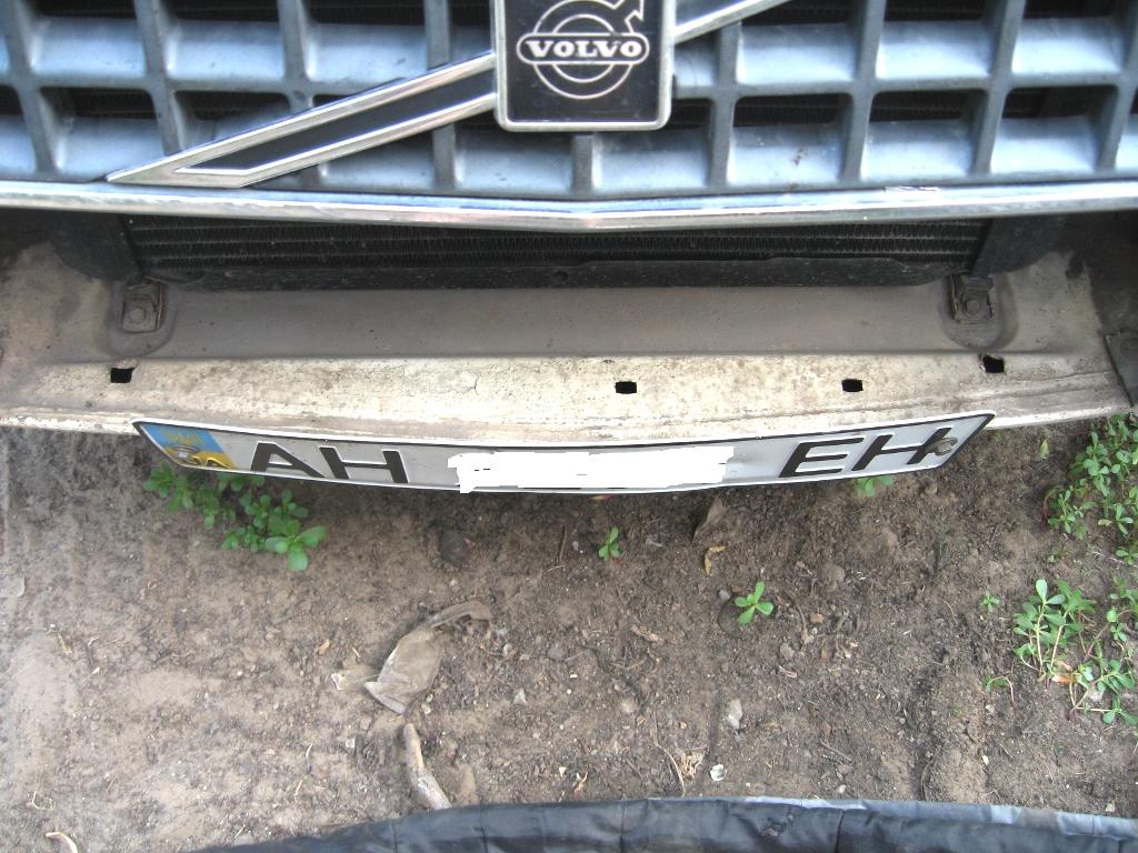

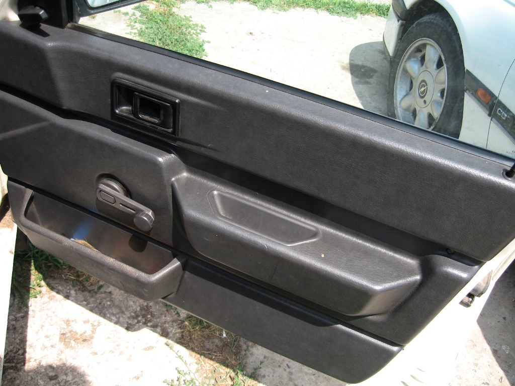

Сообщение solohino » Пн июл 29, 2013 4:14 pm
И еще несколько

Сообщение solohino » Вс авг 11, 2013 7:42 pm
Сегодня заменил крыло,вроде лучше стало,симпатичней... :? Кстати,а "губа"то у меня не битая,ха!
вот так оно сейчас стоит
зазор вроде ровный
