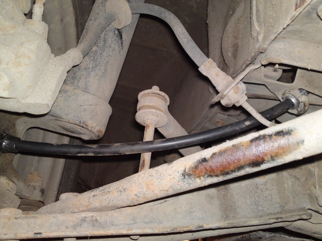

Наступна проблема -- стабілізатор стойки
Знайти рідний пробував -- нема. Буду варити з двох кусків. Питання в довжині -- на одній стороні між центрами болтів 25 см, на другій -- 27 см. І там і там вже не рідні.
Підкажіть довжину між центрами болтів :sad:

Сообщение Vladizlav » Пт авг 16, 2013 9:30 pm
Як говориться -- "треба на вчора".
Стойки стабілізатора обійшов всі магазини в Івано-Франківську. Нема.
А втулки куда ? На лапи ? Тоді маю.
Той, що на фото -- в мусорку. Новий вже зварив (розрізав і заварив з потрібним кутом).
Цього року літо коротке було, а 1 вересня на носі ... :(

Втулки стабілізатора підбираються аналогічні (фото не моє, From boot_87)
Re: Дизельна красуня
Сообщение Vladizlav » Сб авг 17, 2013 10:27 am
Как говорил один очень уважаемый медведь "Я думал, думал -- и наконец все понял. Это неправильные пчелы .. совсем неправильные !!"
А що це в тебе за стойки стабілізатора???
Подивився в твоєму бортовику на стабілізатор
І на свій
Прикол ... :o

Vladizlav писал(а):Как говорил один очень уважаемый медведь "Я думал, думал -- и наконец все понял. Это неправильные пчелы .. совсем неправильные !!"
Вложение 22052013362.JPG больше недоступно
Прикол ... :o
В мене теж такі як на фото...
Поставив від Ланоса, вроді нічого так. З понеділка зроблю фото як стоять...

Сообщение zowiezo » Сб авг 17, 2013 11:29 am
І на свій
Прикол ... :o
Так прикол в тому що в тебе стойки від 360) і стабілізатор теж від 360...

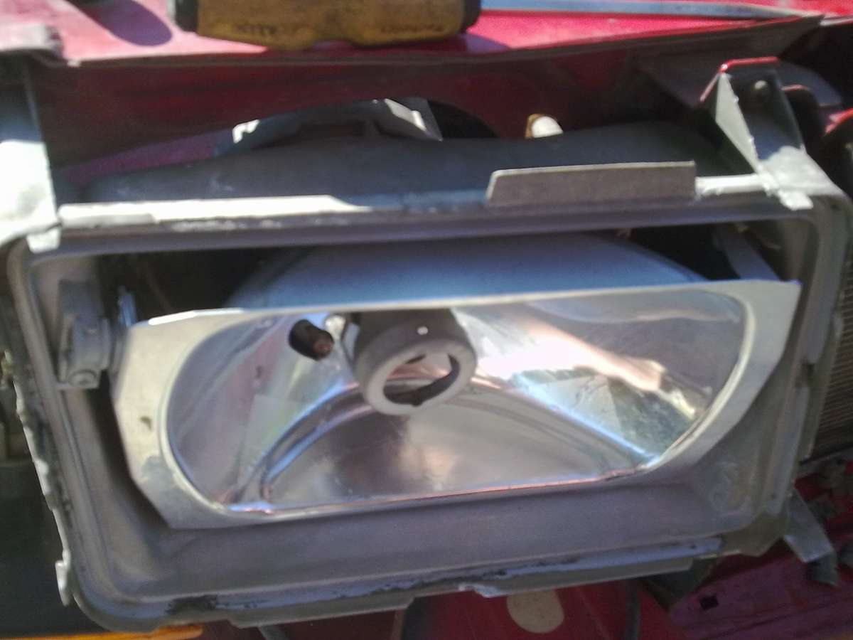

Згадав про негаразди з фарами. Ближнє праве особливо.
Варіант з фарбою хром не сподобався. Віддавати на відновлення довго (та й не дешево).
Залікував рани за допомогою фольгованого скотчу на основі термостійкого клею.
Ціна питання 10 грн.
Заодно протер і легенько полірнув скло і зеркало. Стало навіть краще, ніж ліве.
В перспективі будуть галогенки в губу. Разом з ближнім.

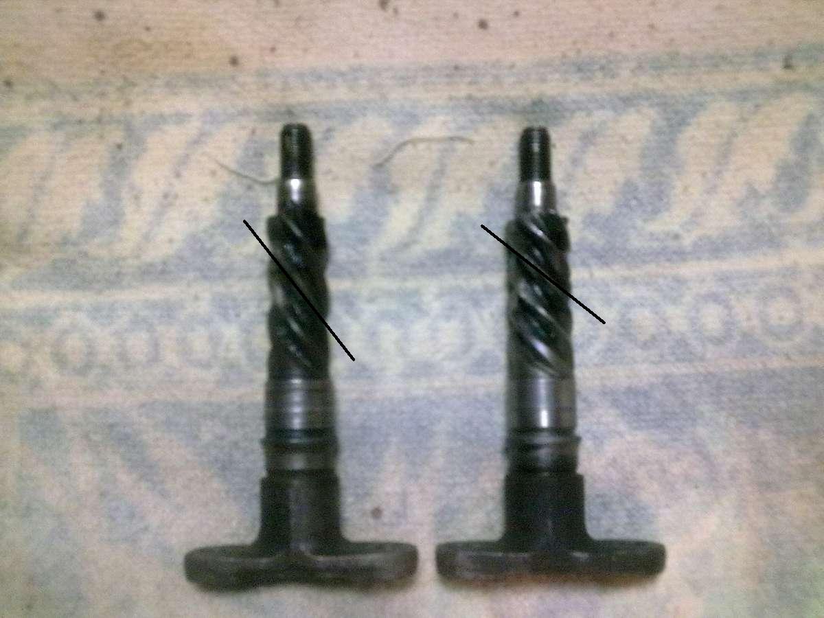

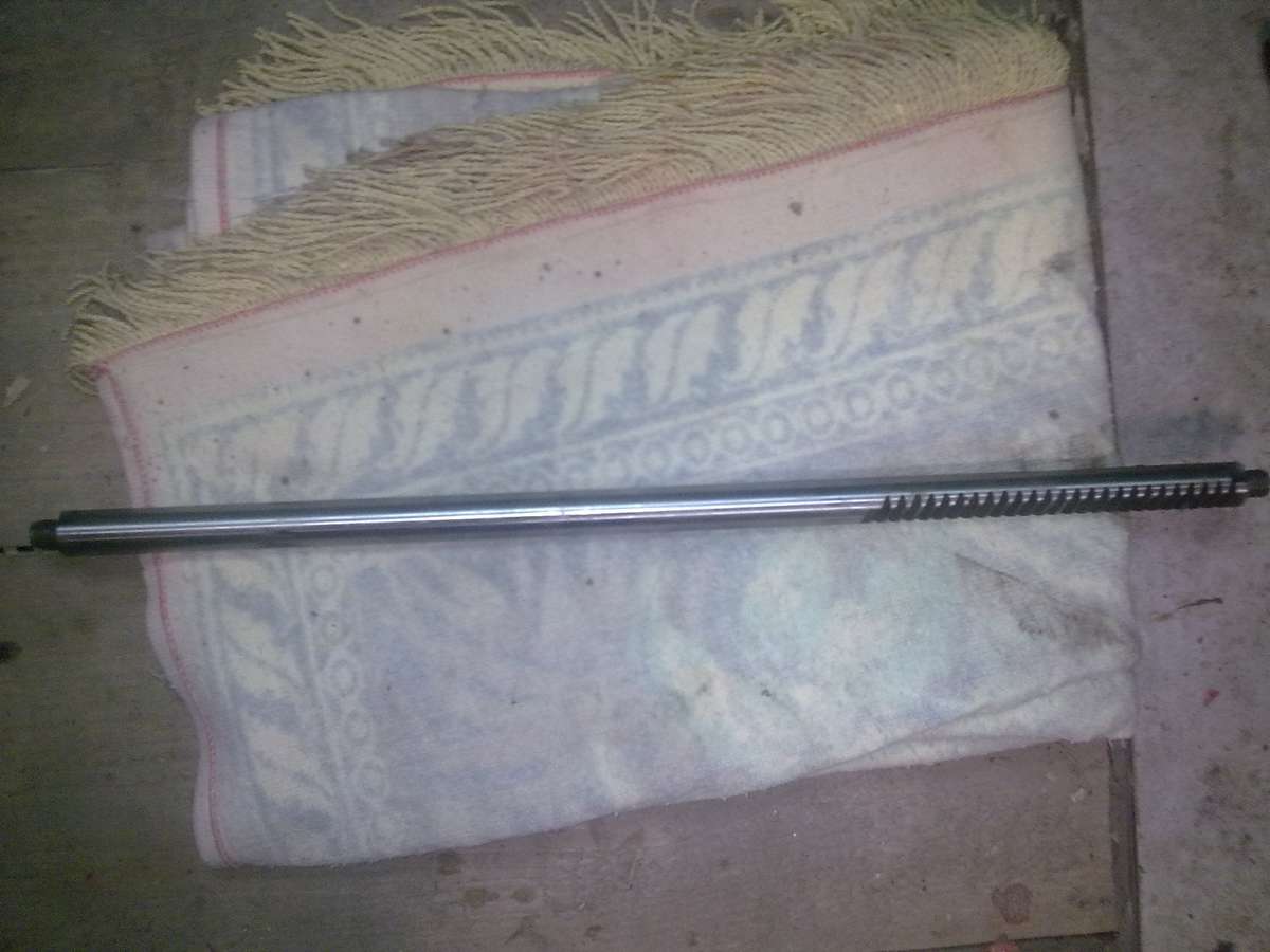

Зібрав рульову .
Шліфанули рейку і виточили під неї втулку.
При зборці виявилось, що черв"яки різні (в наявності бола ще одна рейка, вбита до мене)
Показав кут нахилу зубів
При чому -- самі рейки однакові !! Хто підкаже ?

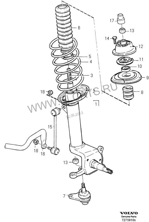

Сообщение Vladizlav » Вт авг 20, 2013 1:35 pm
Ан нет, батенька. Дизель !!
Згідно Elcats -- в мене все правильно :-P
