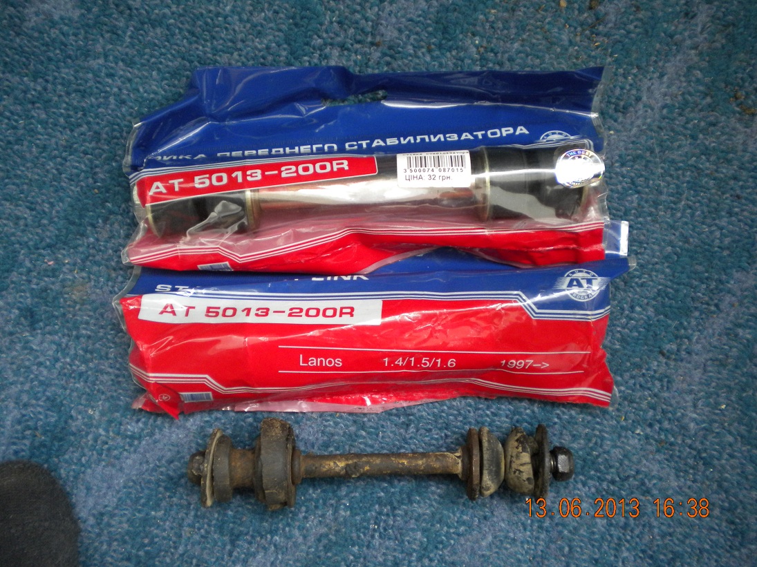

Наступна проблема -- стабілізатор стойки
Знайти рідний пробував -- нема. Буду варити з двох кусків. Питання в довжині -- на одній стороні між центрами болтів 25 см, на другій -- 27 см. І там і там вже не рідні.
Підкажіть довжину між центрами болтів :sad:

Vladizlav писал(а):Наступна проблема -- стабілізатор стойки
Владислав привіт! А що це в тебе за стойки стабілізатора??? :o , рідні ж є і втулки нові до них теж є! На крайній випадок є оригінали б/в...
...Volvo 340 1.4

Як говориться -- "треба на вчора".
Стойки стабілізатора обійшов всі магазини в Івано-Франківську. Нема.
А втулки куда ? На лапи ? Тоді маю.
Той, що на фото -- в мусорку. Новий вже зварив (розрізав і заварив з потрібним кутом).

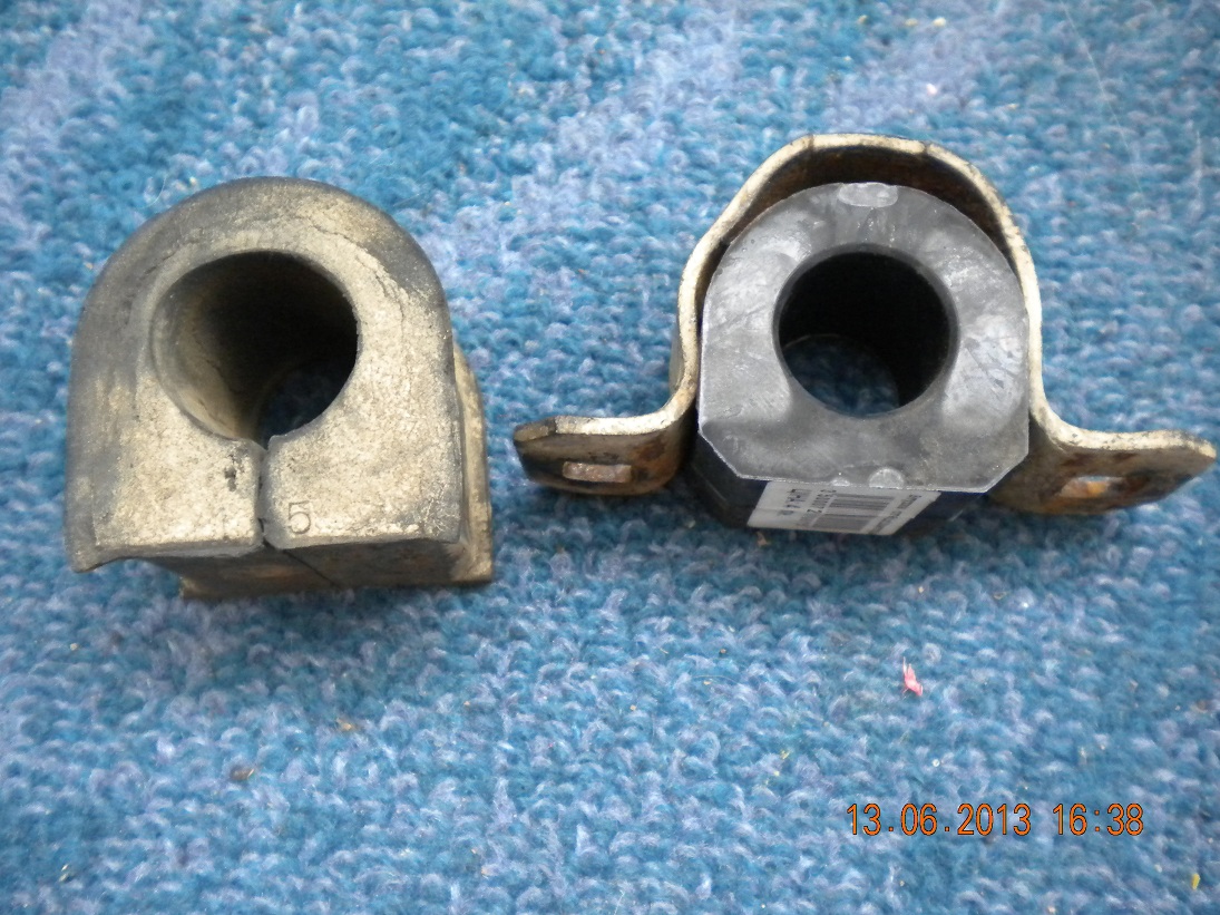

Втулки стабілізатора підбираються аналогічні (фото не моє, From boot_87)
Подивився в твоєму бортовику на стабілізатор
І на свій
Прикол ... :o

Сообщение boot_87 » Сб авг 17, 2013 10:53 am
Vladizlav писал(а):Как говорил один очень уважаемый медведь "Я думал, думал -- и наконец все понял. Это неправильные пчелы .. совсем неправильные !!"
Вложение 22052013362.JPG больше недоступно
Прикол ... :o
В мене теж такі як на фото...
Поставив від Ланоса, вроді нічого так. З понеділка зроблю фото як стоять...
І на свій
Прикол ... :o
Так прикол в тому що в тебе стойки від 360) і стабілізатор теж від 360...

Сообщение Vladizlav » Вт авг 20, 2013 1:35 pm
Ан нет, батенька. Дизель !!
Згідно Elcats -- в мене все правильно :-P
