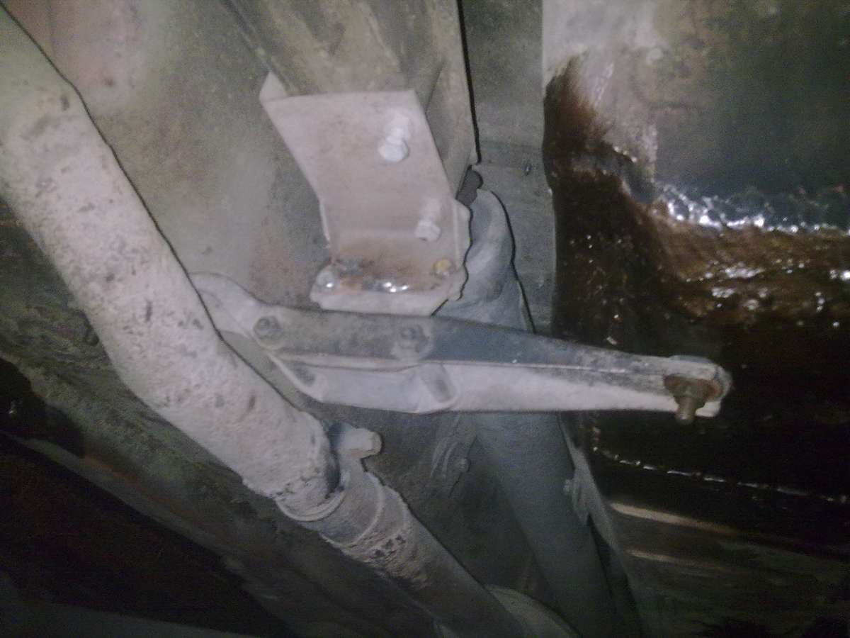

Наступна проблема -- стабілізатор стойки
Знайти рідний пробував -- нема. Буду варити з двох кусків. Питання в довжині -- на одній стороні між центрами болтів 25 см, на другій -- 27 см. І там і там вже не рідні.
Підкажіть довжину між центрами болтів :sad:

Сообщение Vladizlav » Пт авг 16, 2013 9:30 pm
Як говориться -- "треба на вчора".
Стойки стабілізатора обійшов всі магазини в Івано-Франківську. Нема.
А втулки куда ? На лапи ? Тоді маю.
Той, що на фото -- в мусорку. Новий вже зварив (розрізав і заварив з потрібним кутом).

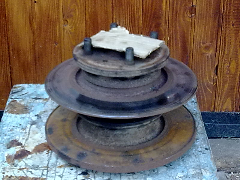

Перебрав стойки, поміняв гальмівні диски. Як можна було так ушатати ? Після покупки авто всі гальмівні колодки поміняв, а диски тільки тепер знайшов.
Залишкова товщина лівого 9 мм, правого ...3,5..5 мм
Підшипники теж замінив.

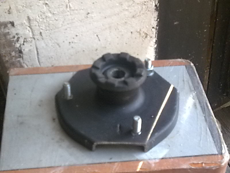

Сообщение Vladizlav » Сб авг 24, 2013 9:12 pm
Замінив опори передніх стойок.
Взяв від Лада Калина і відрізав все лишнє.
Болти довелось пересверлити, але не під рідні отвори, бо заважали опорному підшипнику (теж від Калини).
Ціна питання -- опора з підшипником 150 грн.
