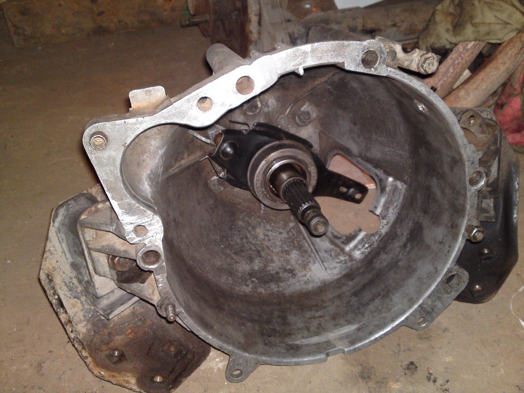

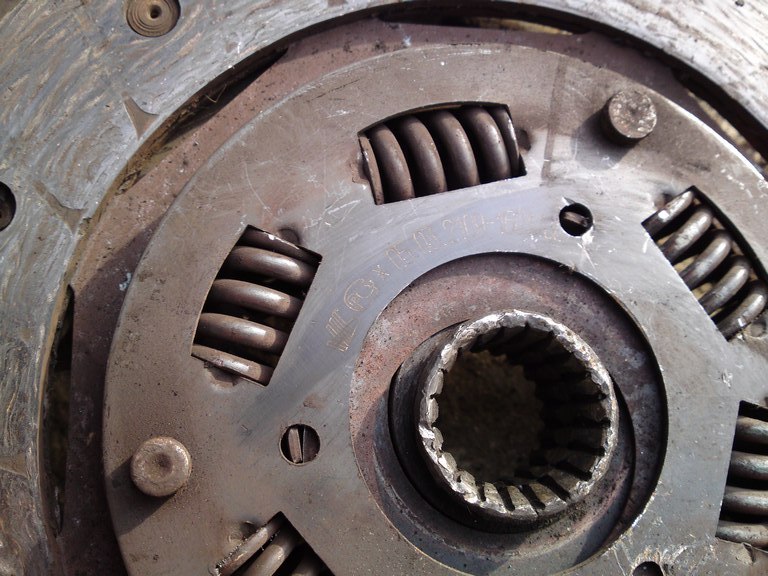

Сообщение zowiezo » Сб окт 05, 2013 3:51 pm
Фото "з фронту" :cars:
Трос зчеплення, прийшлось перекусити...
Кріплення куліси...
Метал не витримав...
Корзина з диском.
Кардан.
...Volvo 340 1.4

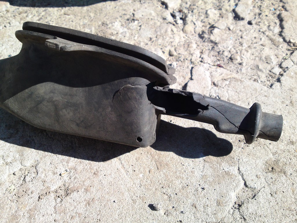

Сообщение zowiezo » Сб окт 05, 2013 3:53 pm
Далі...
Вал, вилка, вижимний, хвостовик...
Резинова заглушка.
...Volvo 340 1.4

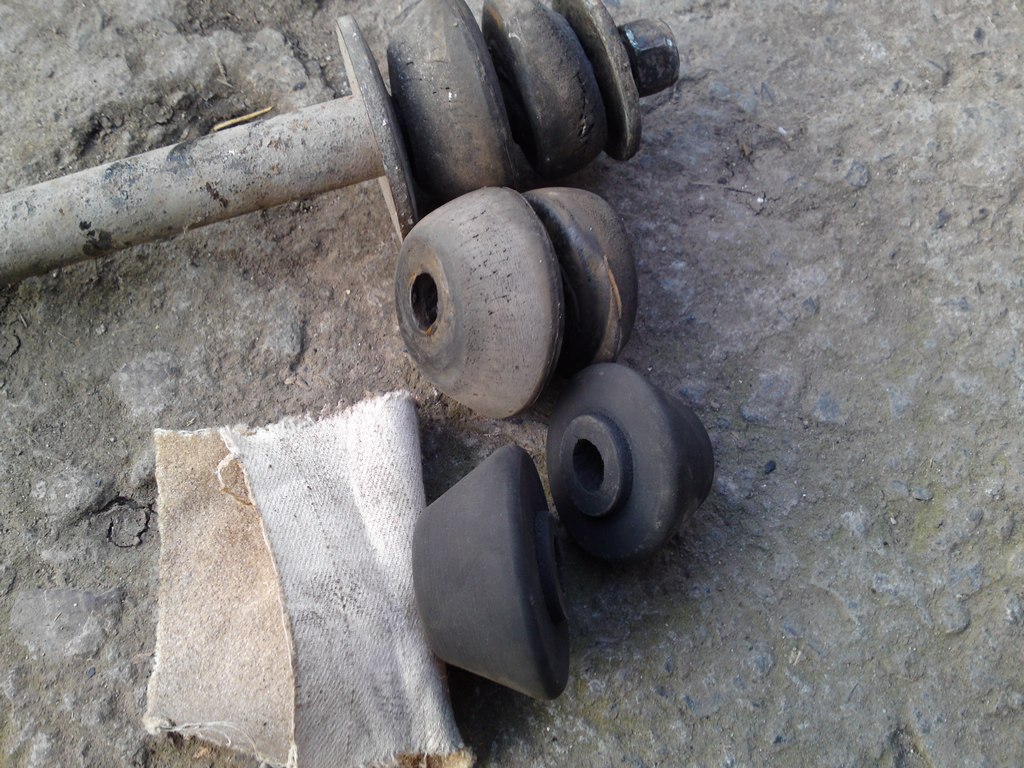

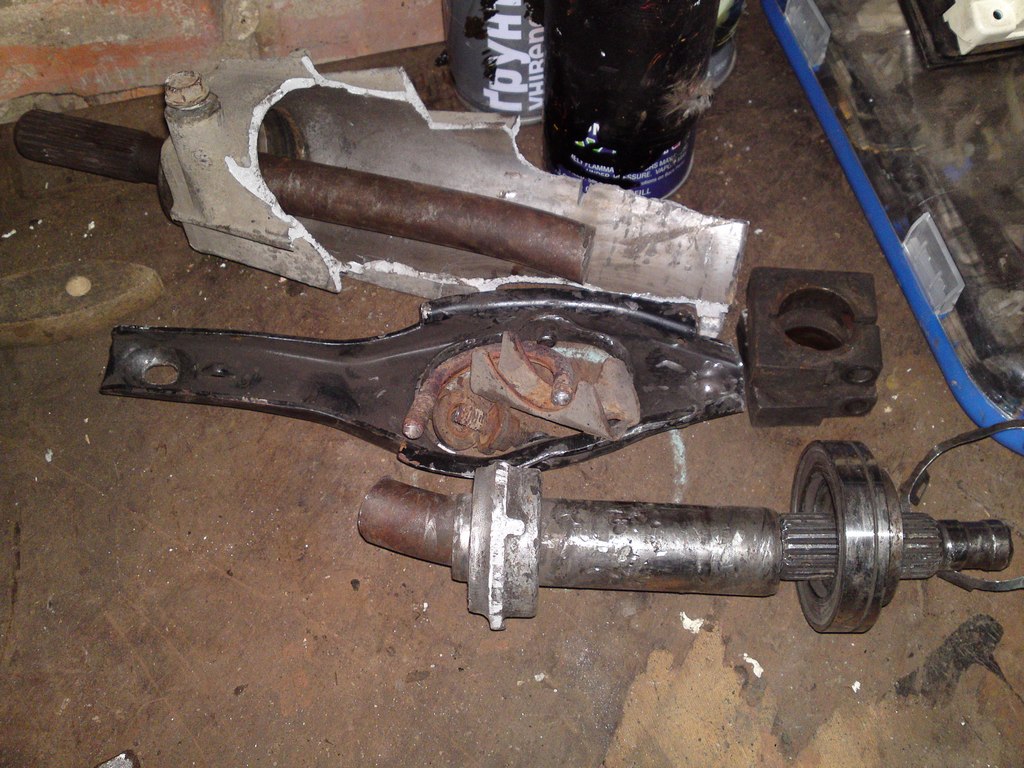

Сообщение zowiezo » Пт окт 11, 2013 1:48 pm
markitos писал(а):Не опастно лезть под машину на кирпичах?страховку нужно было сделать, подставить вслучае разрушения кирпича!!! Лучше эстокаду сварить небольшую, а на крайняк из досок соорудить!!!
Після вибуху під днищем ні!!! :D
"Новий" кардан біля "старого")
На "новому" валі і шліци як нові!
Як зігнуло вал!
Новий трос зчеплення.
Пластікова "заглушка" з кожуха В200К, яка на мому кожуху десь пропала...
Дякуючи за "кожух Віталіку-ZIMA" руїну подолано!

Сообщение zowiezo » Пн окт 14, 2013 2:44 pm
Замінив заодно поки була піднята машина "резинки" поперечних тяг.
Продовження уламків)...
Вирівняв кріплення куліси.
Середина не витримала.

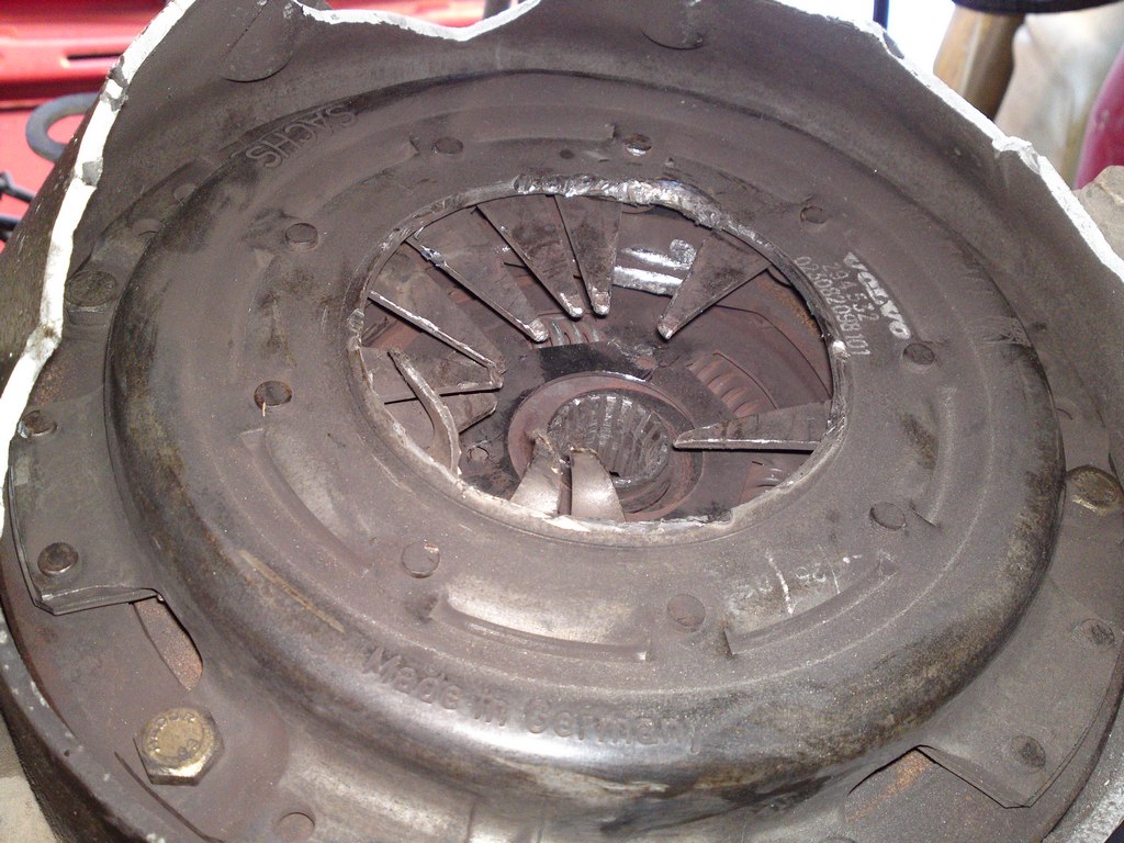

Сообщение zowiezo » Пн окт 14, 2013 2:49 pm
Карбюратор почав барахлити, поки боротьба триває з перемінним успіхом.І помпа проситься під заміну... :cars:
До речі авто вже на ходу :D
Фото...
А диск був від 09-ої...
Харакірі)
На майбутнє, нові пильники.
Замалював сколи.
Куліса тепер як нова)
Салон прийшлось розбирати.
