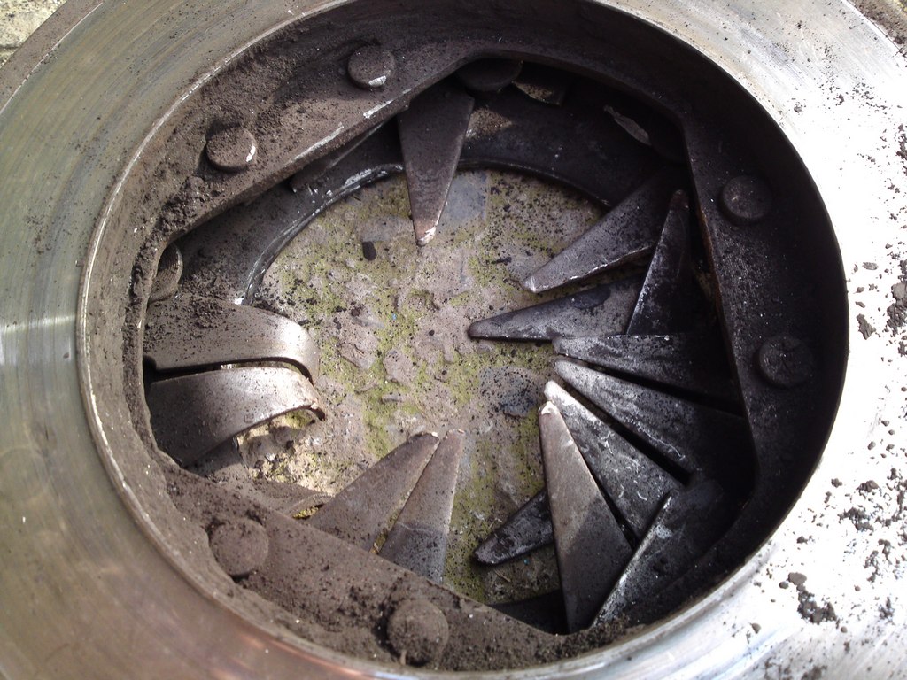

Повідомлення zowiezo » Суб жовтня 05, 2013 3:51 pm
Фото "з фронту" :cars:
Трос зчеплення, прийшлось перекусити...
Кріплення куліси...
Метал не витримав...
Корзина з диском.
Кардан.

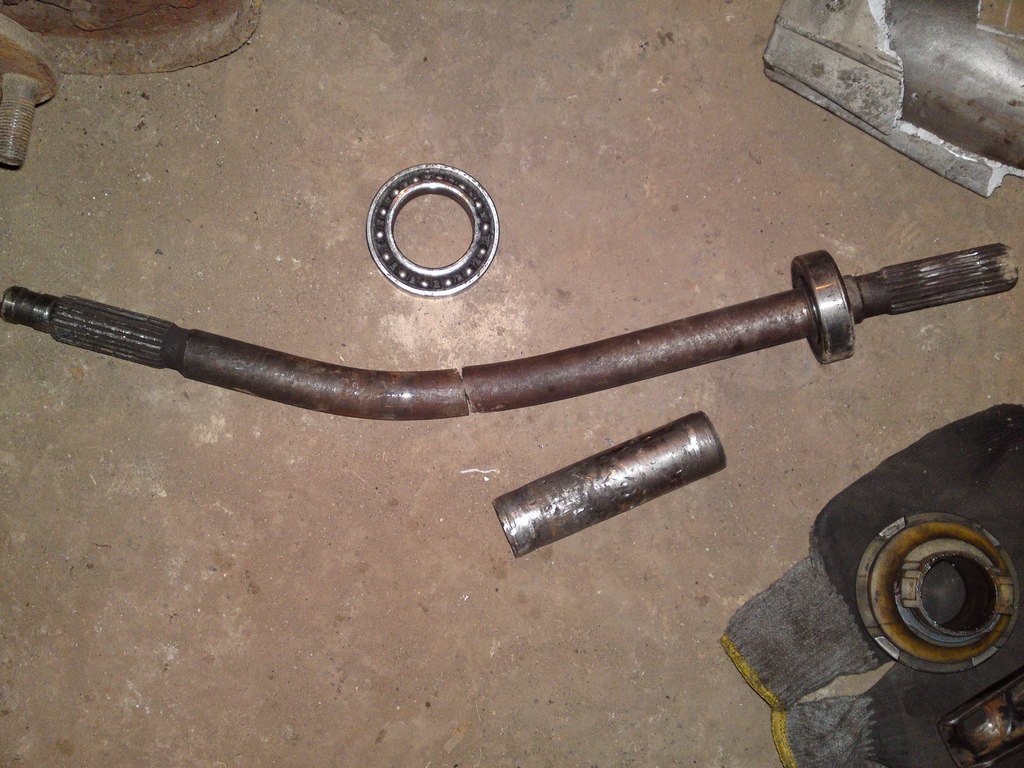

Повідомлення zowiezo » Суб жовтня 05, 2013 3:53 pm
Далі...
Вал, вилка, вижимний, хвостовик...

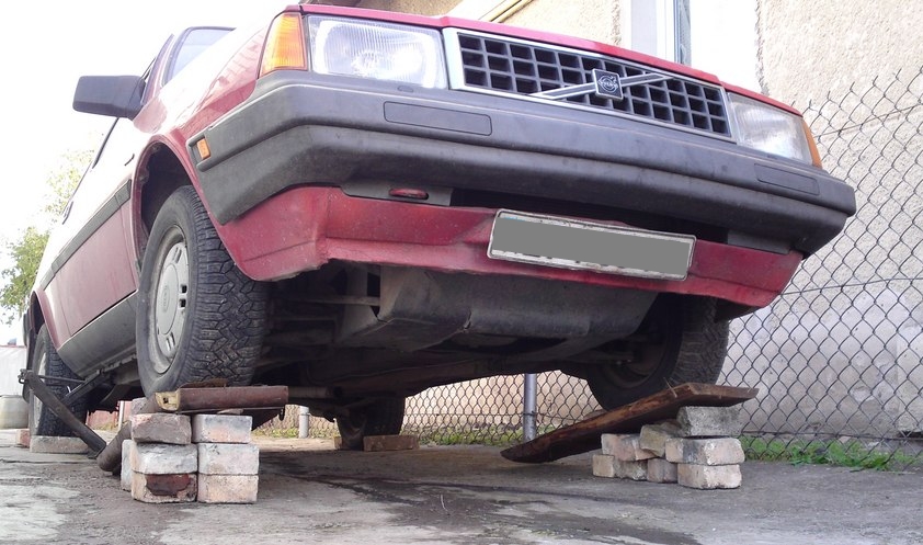

Повідомлення zowiezo » Пон жовтня 07, 2013 4:27 pm
Vladizlav написав:А може то якісь терористи бомбу підклали ?!
Конкуренти :-D ...
Саморобне місце ремонту.

Повідомлення markitos » Вів жовтня 08, 2013 10:26 pm
Не опастно лезть под машину на кирпичах?страховку нужно было сделать, подставить вслучае разрушения кирпича!!! Лучше эстокаду сварить небольшую, а на крайняк из досок соорудить!!!

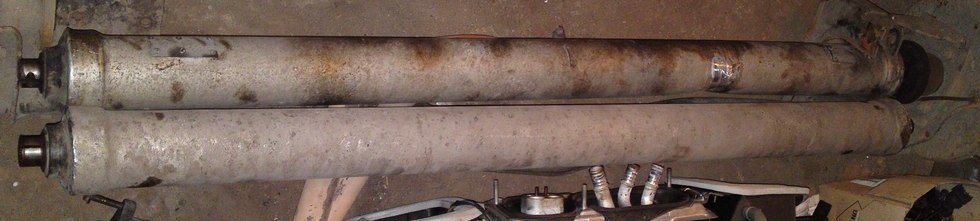

Повідомлення zowiezo » П'ят жовтня 11, 2013 1:48 pm
markitos написав:Не опастно лезть под машину на кирпичах?страховку нужно было сделать, подставить вслучае разрушения кирпича!!! Лучше эстокаду сварить небольшую, а на крайняк из досок соорудить!!!
Після вибуху під днищем ні!!! :D
"Новий" кардан біля "старого")
На "новому" валі і шліци як нові!
Як зігнуло вал!

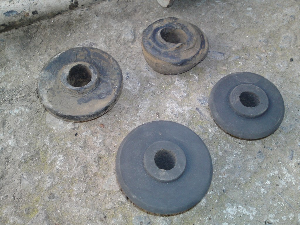

Замінив заодно поки була піднята машина "резинки" поперечних тяг.

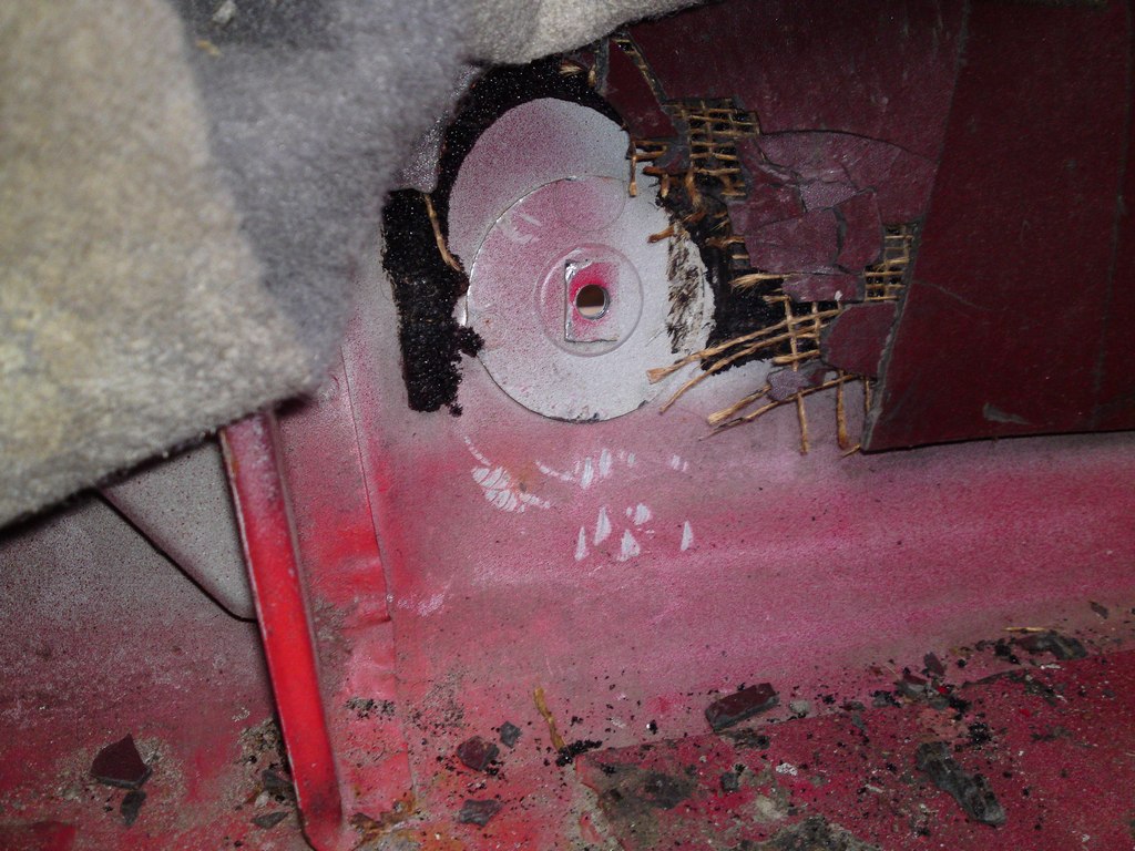

Повідомлення zowiezo » Пон жовтня 14, 2013 2:49 pm
Карбюратор почав барахлити, поки боротьба триває з перемінним успіхом.І помпа проситься під заміну... :cars:
До речі авто вже на ходу :D
Фото...
А диск був від 09-ої...
Харакірі)
На майбутнє, нові пильники.
Замалював сколи.
Куліса тепер як нова)
Салон прийшлось розбирати.
