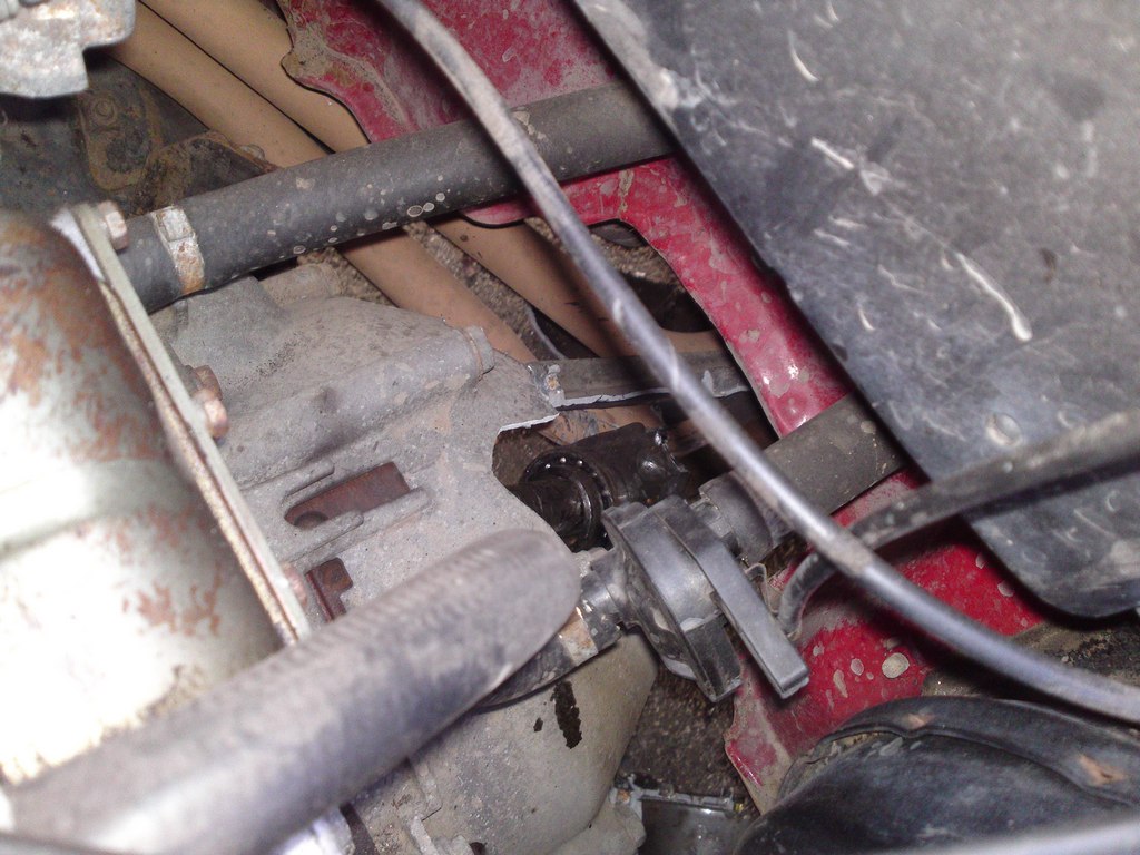

На днях "загудів" вижимний підшипник, а вночі порвався трос газа біля карбюратора, я його підтягнув і тільки натиснув на педаль а він обірвався і там :-D в результаті на "підсосі" і аварійці приїхав до дому...

В п"ятницю при прогазовуванні розірвався вижимний підшипник :roulette: , добре що при виїзді з стоянки супермаркета...вибух був такий, що аж чорний дим з під машини пішов...
З плюсів -
Сталось не на дорозі з купою машин.
Частина кожуха з подушками лишилась на місці, мотор не впав :drag:
Машину відбуксировали поки на стоянку.

Вчора затягнули авто на місце ремонту.
Вскриття показоло, що це корзина (стояла ще з заводу (Вольво))...а обойма підшипника ціла.
Поки під заміну-
Кардан, вал, підшипник, корзина, лапка, кожух, хвостовик, диск зчеплення, трос зчеплення...

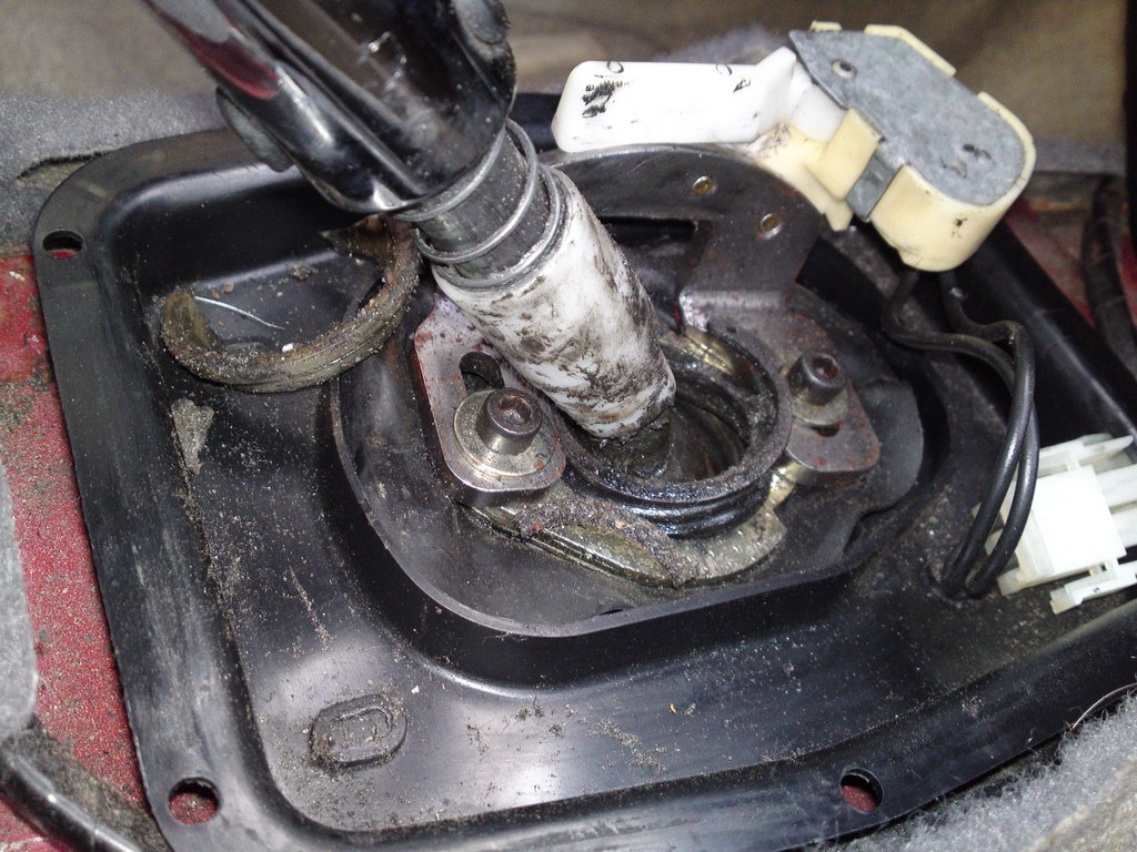

Ну і ще вирвало кріпленя куліси, а самі болти позагинало...

Кріплення куліси...
Метал не витримав...

Вирівняв кріплення куліси.
Середина не витримала.
