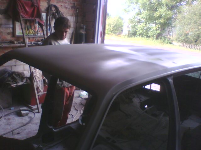

Re: Volvo 340 DL Globetrotter '88
Сообщение Cobra 11 » Пн июн 24, 2013 12:17 am
С завода на машине был установлен люк. Кто-то из прошлых, очень замечательных и умных людей (сказано с сарказмом), решил его заварить, потому что он кагбе протикал.
В итоге все было сделано на быструю, и покрашено черным цветом. Машина почти 9 лет в семье, пошли трещины по крыше, а краска еще давнее выгорела. Вид у крыши был не из лучших.
Созвонился с родственником, его слова "Пол дня чистил крышу, какой-то ******************* (длинная нецензурная лексика) навалил шпаклевки толщиной 1.5 см. Но бляха живая, так что все будет исправлено." От цифры толщины я тоже прозрел мягко говоря :o . Но эт все фигня, главное что все делается =)
Кстати, лобовое он снял без потерь, так что поиски нового прекращены.

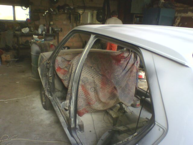

Сообщение Cobra 11 » Ср июл 31, 2013 1:18 am
Кузов поварен. С 24.07 началась подготовка к покраске (шпаклевка-грунтовка).
