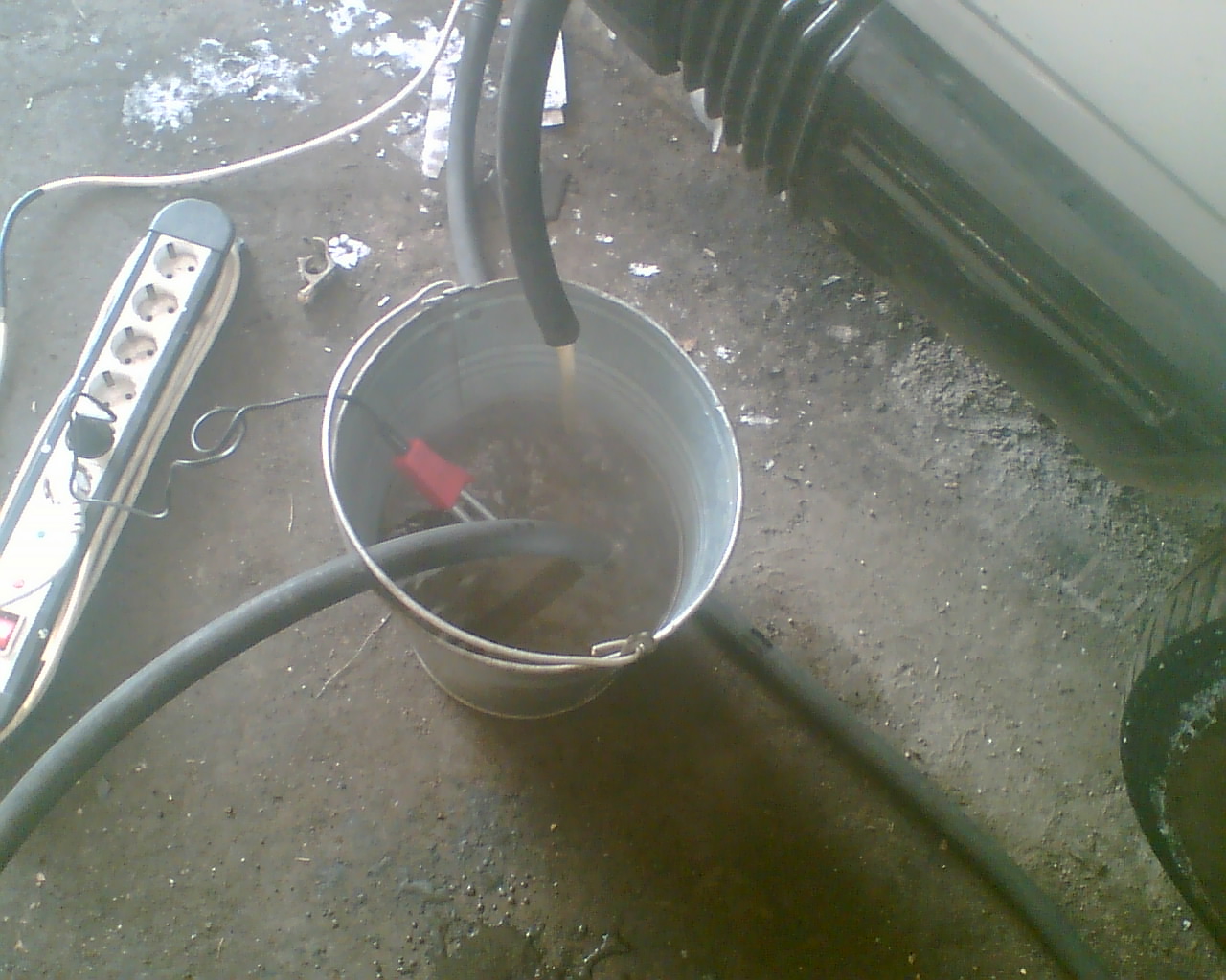

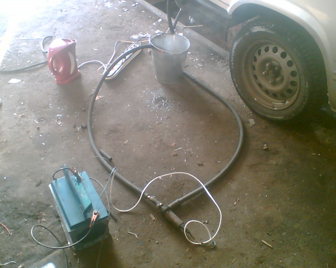

Сегодня наконец то промыл радиатор печки,для этого необходимо насос циркуляционный типа газелевского,кипятильник мощностью 1квт,ведро желательно пластик,лимонная кислота пять пакетиков по 100 грам,шланги.Тосол с двигателя можно не сливать,можно подставить обрезанную бутылку,вытечет не много.Ганял жидкость часа полтора,потом промыл чистой водой.Эфект просто поразительный,в машине стало тепло,дует горячий воздух,а до этого стекла не мог разморозить.

Re: Долгожданная 740 дизель
Сообщение troll999 » Вс янв 26, 2014 1:43 pm
Супер промывка!
Реализация очень и очень. ;)
troll999
Сообщения: 879
Автомобиль: Volvo 244D24TIC
Сообщение lexa » Вс янв 26, 2014 1:47 pm
Гривинсс от Грини. Шланги где слямзил?
Сообщение Григорий » Пн янв 27, 2014 10:27 am
Шланги дома были :?
