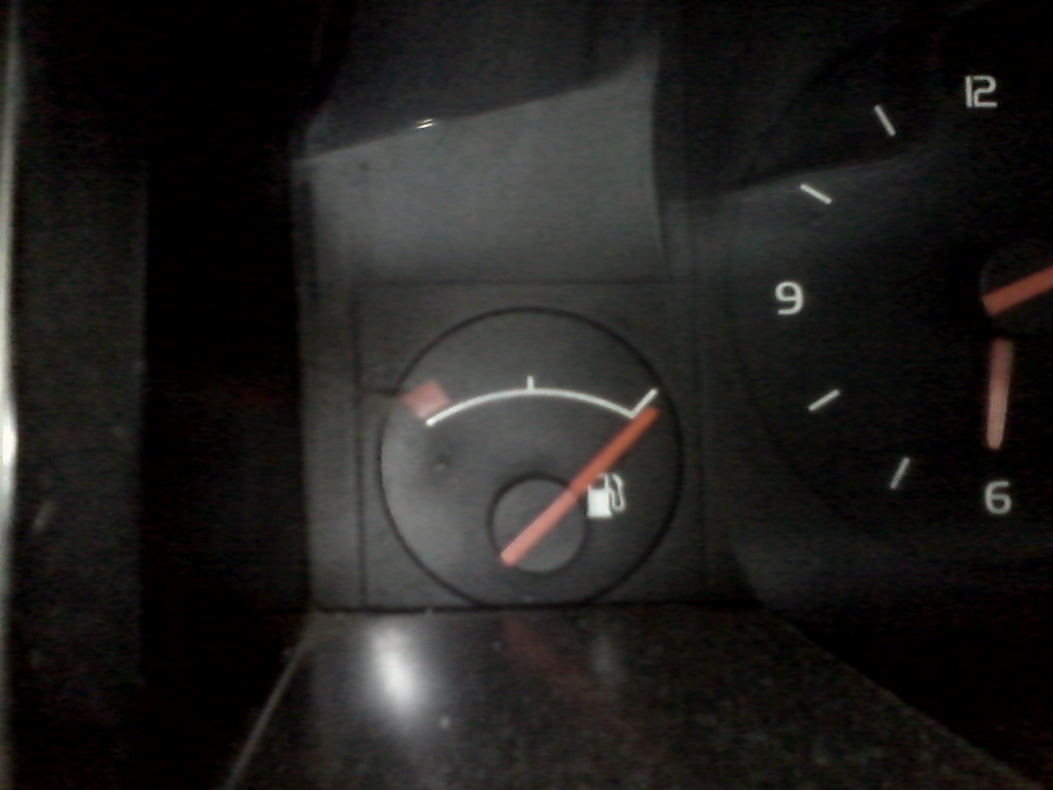

Сообщение lex2009 » Пн сен 16, 2013 1:33 pm
Приятное чувство ;) промочил дополнительный бак хоть.

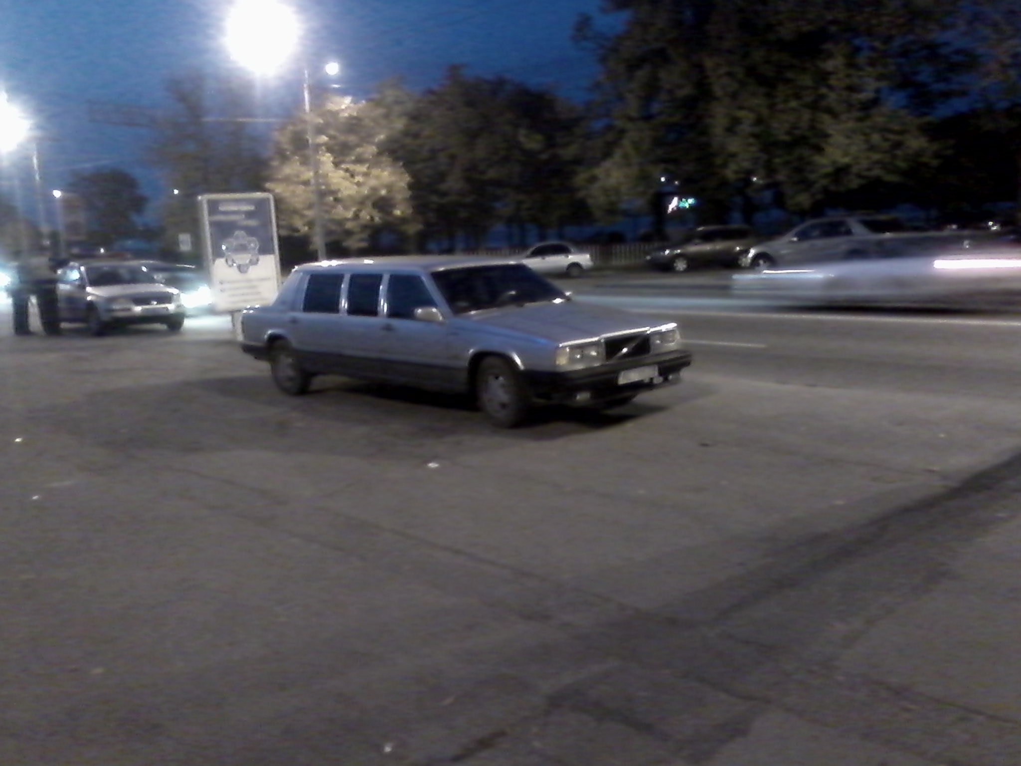

Перестал показывать датчик температуры, снял приборку пропаял пайку, минус отвалился что на датчик идёт теперь всё работает. Вот ещё увидел такого чудо зверя на набережной, специально остановился сфоткать редчайший екземпляр.

lex2009 писал(а):специально остановился сфоткать редчайший екземпляр.
Почему редчайший, в Харькове тоже такой есть, только черный. Думаю в других областях тоже найдется.

Сообщение lex2009 » Пт окт 25, 2013 2:24 pm
Согласитесь что не так часто увидишь, кстати комплектация называется GLEL :D

Сообщение AndreyKa » Пт окт 25, 2013 2:56 pm
У Харьковского комплектация: два тех.паспорта :-D

Сообщение lds » Пт окт 25, 2013 6:23 pm
У нас в Донецке такая же есть Вольваха Лонг, только черная. Видел пару раз.

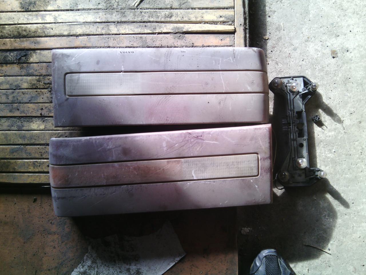

Сообщение lex2009 » Ср июн 04, 2014 6:37 pm
Забрал "новые" фонари с полировки, доволен как слон :idea:. Буду завтра колхозить на машину.

Год назад в днепре продавалась 760 без доков и не на ходу, она была перебрана там всё рестайловое стояло, знакомый купил её себе под донора, эти фонари там были. Отдал их мне. Кстати морду рестайл он себе ставить не будет, так что может кому надо, спрошу.
