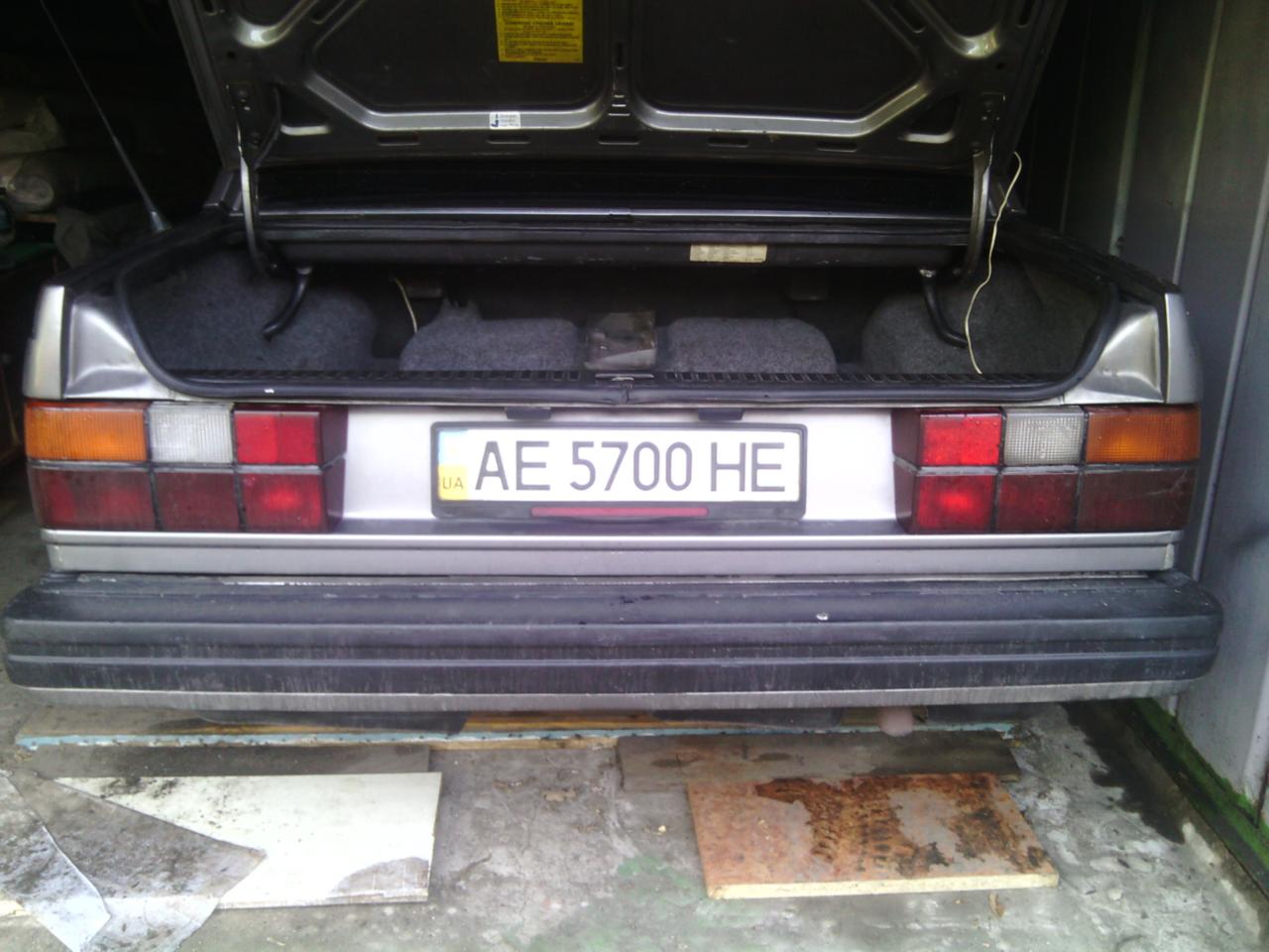

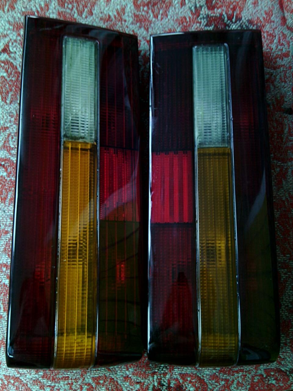

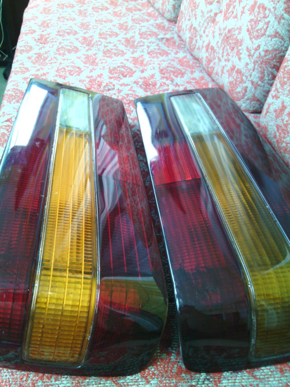

Сообщение lex2009 » Ср июн 04, 2014 6:37 pm
Забрал "новые" фонари с полировки, доволен как слон :idea:. Буду завтра колхозить на машину.

Сообщение lex2009 » Чт июн 05, 2014 3:05 pm
Вот заколхозил, надолбался с этими плафончиками.

Сообщение Merlin » Чт июн 05, 2014 4:07 pm
Свежо смотриться. ставим лайк. :-D
Re: 760 TurboD
Сообщение AndreyKa » Чт июн 05, 2014 4:08 pm
Ты не поверишь, но мне больше старые нравятся :-D
