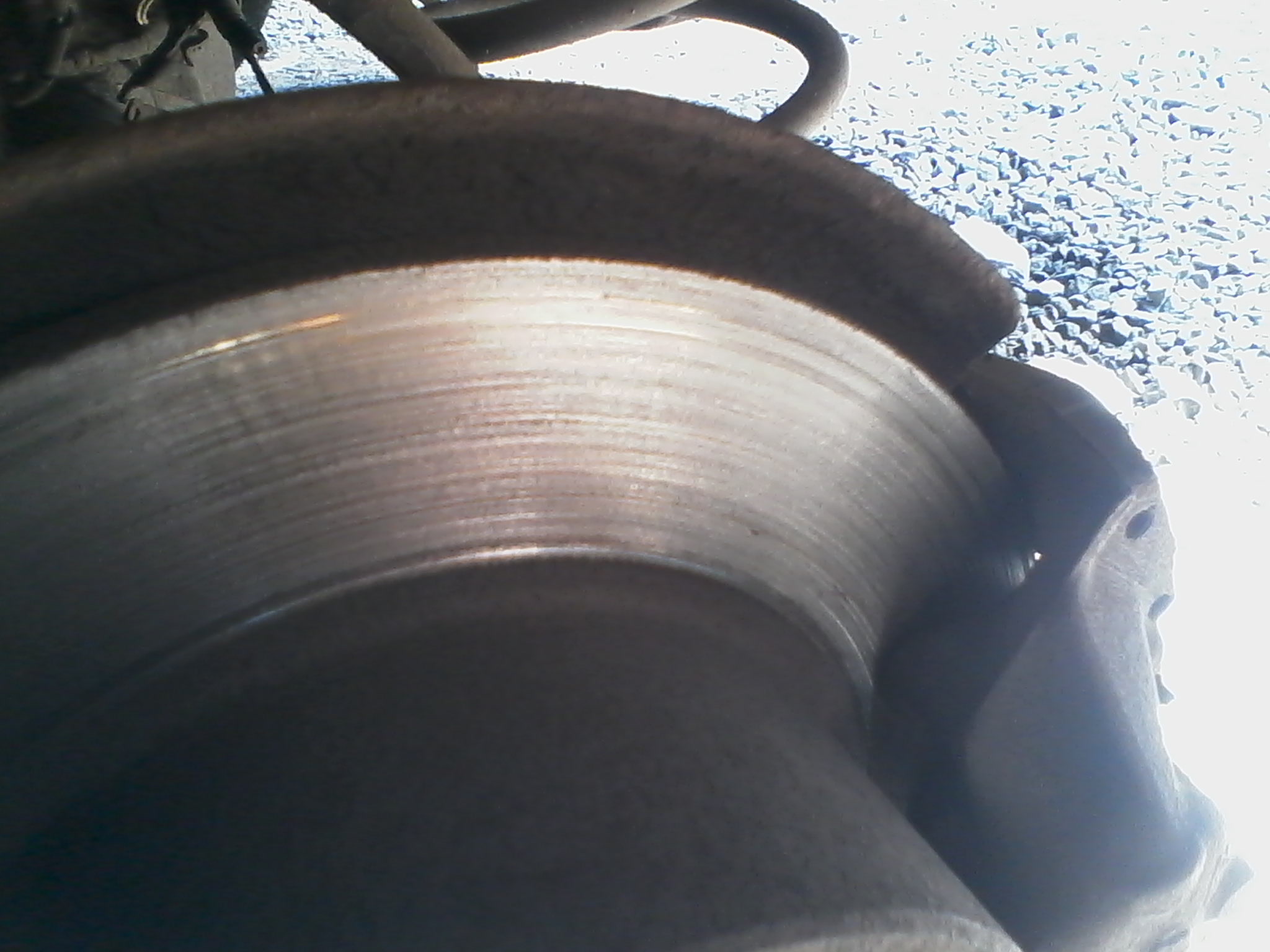

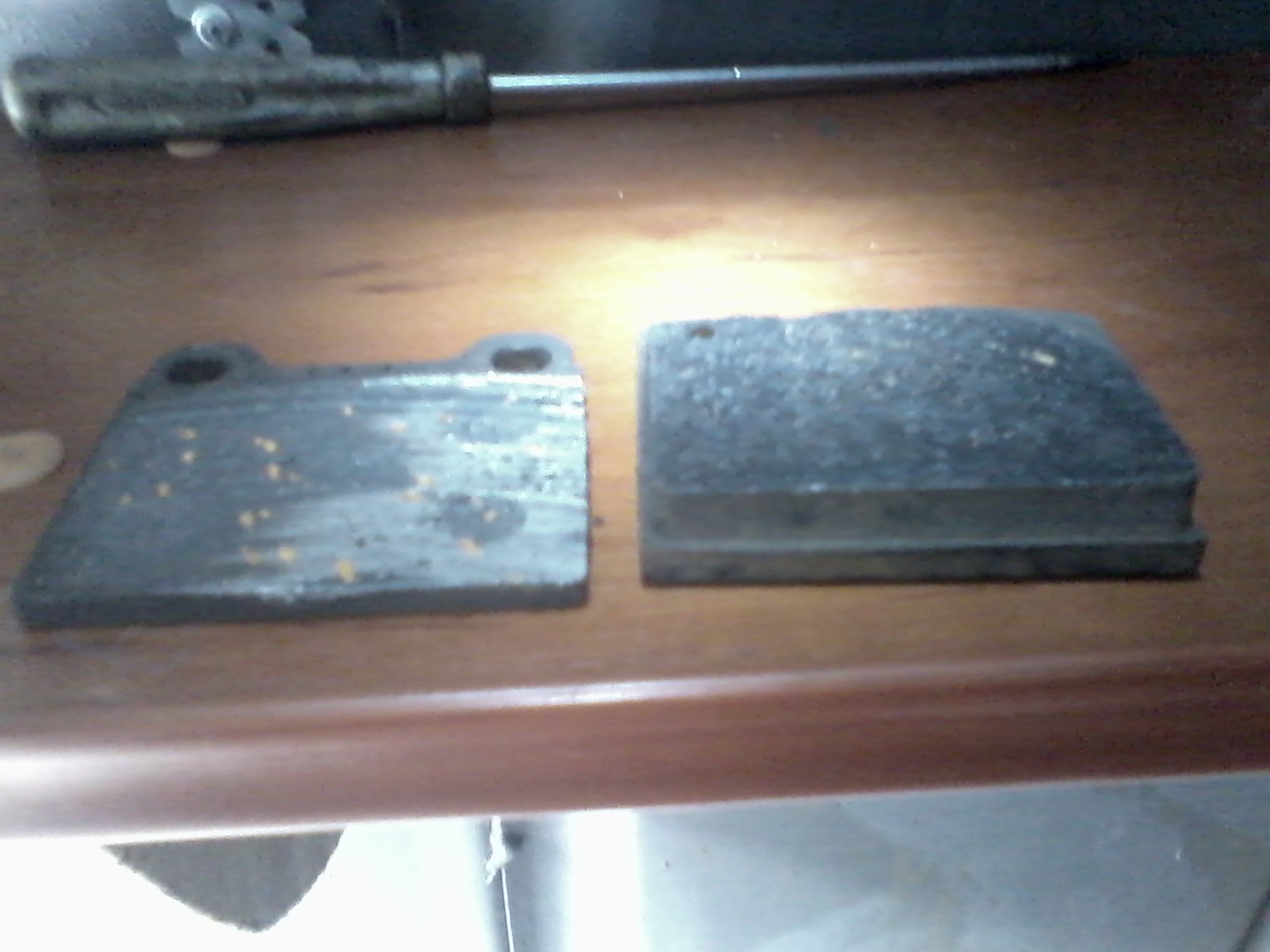

Долго не мог понять что за скрежет был сзади при торможении, оказалось сорвало фрикционную накладку с колодки. По быстрому заказал колодки у Сергея 740 за что опять же спасибо, и заменил все сзади сразу. Диск немножко правда попиляло.
Слева "Новая", справа одна из тех что живые остались.

С колодками конечно жесть, по хорошему бы диск проточить что бы новые колодки не съел.
