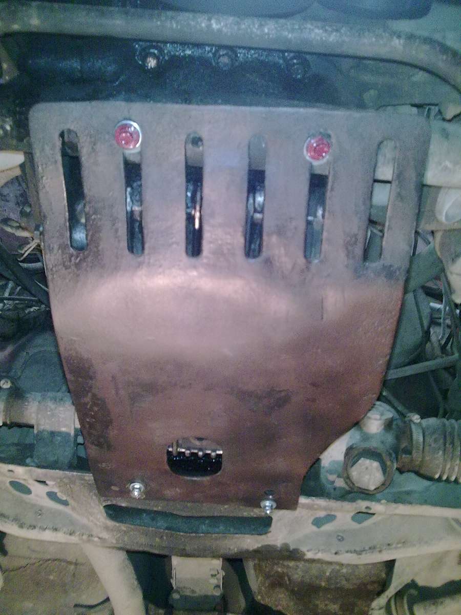

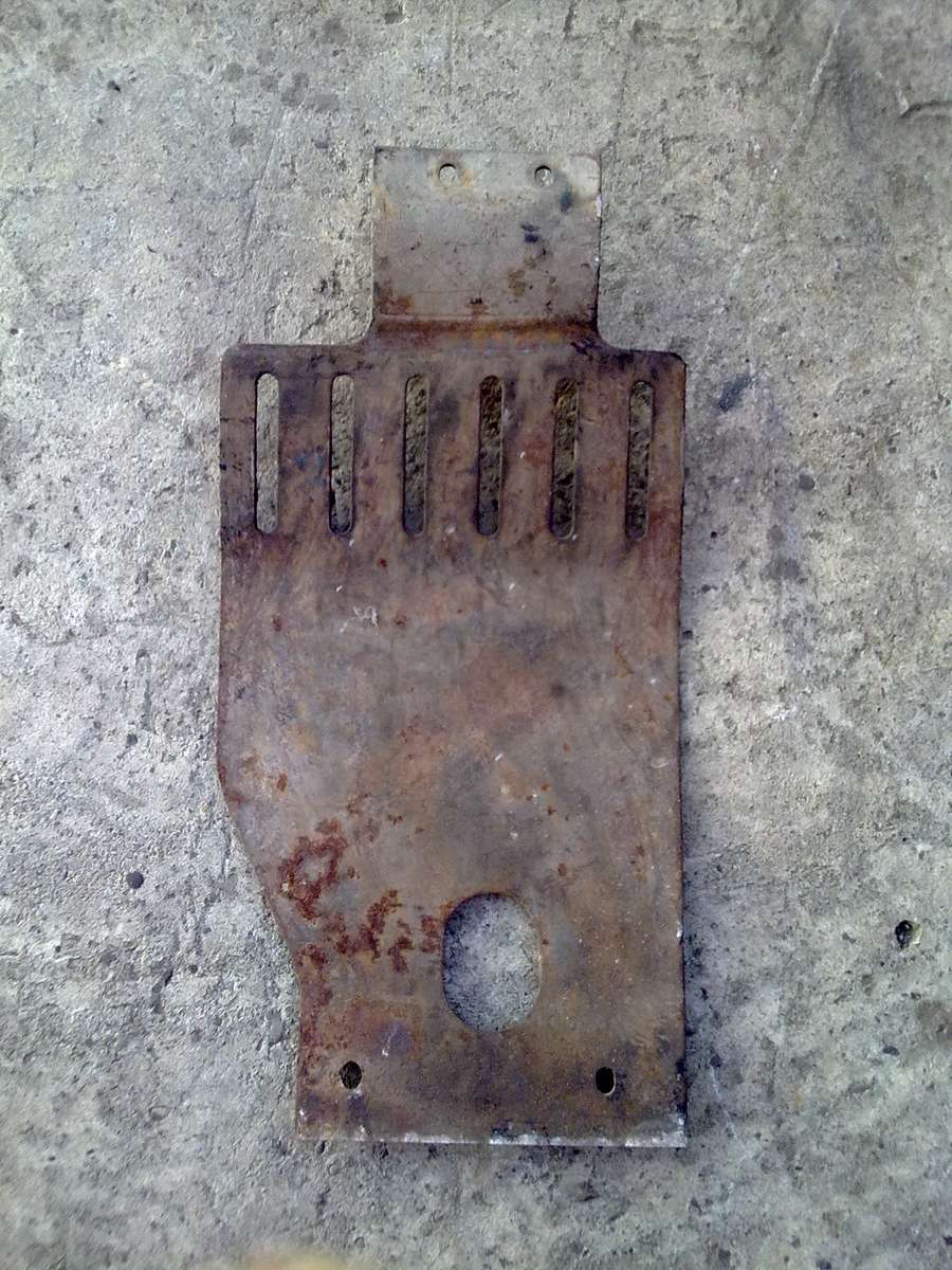

Захист двигуна, а точніше піддону картера.
Підбирати з ВАЗів-ГАЗів та інших ..зів не мав змоги. Тому взяв те, що було і відрізав все лишнє.
Було ...
Стало ...
Принаймі піддон захищає.

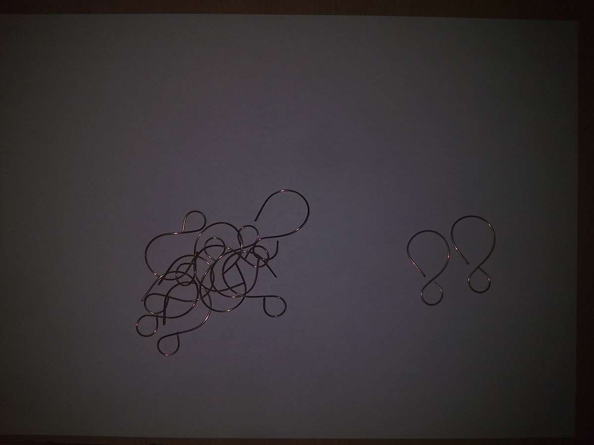

Отже -- рацуха. Здебільшого іграшки на ялинки вішають або на нитки, або на скрепки. Нитки рвуться, скрепки тріскають... Я користуюсь наступним способом.
З підручних матеріалів (кусок паркету і дві трубки різного діаметру 4 і 10 мм) виготовляється станочок.
Далі сюди намотується дріт (я використовував огризки зварювального дроту 0.8 мм)
Кусачками розрізаю "вісімки". Отримую гачки.
Досить пружні і міцні. І не ржавіють.

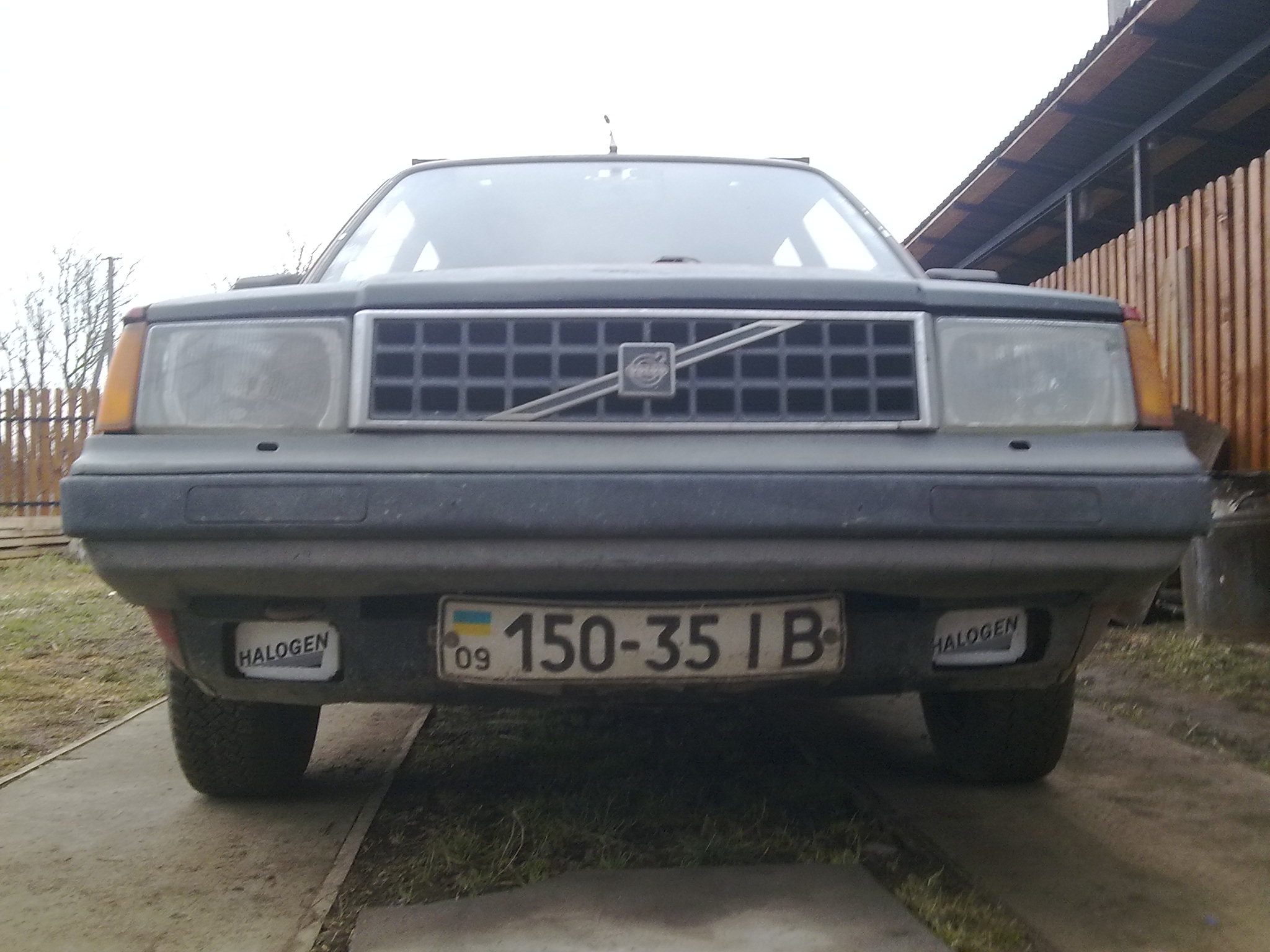

Набридло гамняне світло.По місту вистачає, а в дальню дорогу -- нехватає.
Встановив допфари.
Дизайн не дуже подобається, але на разі головніше світло. В планах ще протитуманки (прямокутні, в бампер).
Принаймі -- прокатаюсь по ночі, а там видно буде. На крайняк -- поставлю ксенон, хоч і противник. Знайшов за 360 грн без установки.
Зараз допфари вмикаються просто з салону окремим вимикачем, а в перспективі -- окремим вимикачем лише з ближнім/дальнім світлом і вимикатись при вимкненні штатних фар (щоб часом при зупинці не забути).
Ще можливо виведу кнопку, щоб мигнути допфарами можна було, а то перемикання ближнє-дальнє вдень не всі помічають.
Re: Дизельна красуня
Сообщение Vladizlav » Чт янв 09, 2014 12:28 pm
Світло -- бомба !!!
На фото не видно (я і не надіявся), а на трасі супер !
Попав в густий туман -- обочини не видно. Розчехлив доп фари -- реально світять "під туман", на дорогу. Настроєні фари чуть нижче ближнього.
Перед домом вимкнув допфари (лишився на ближньому), так жінка в паніці -- "в тебе що, все світло пропало ?"
Ксенони відпадають :P
П.С. Поставлю реєстратор -- покажу різницю
