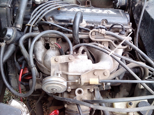

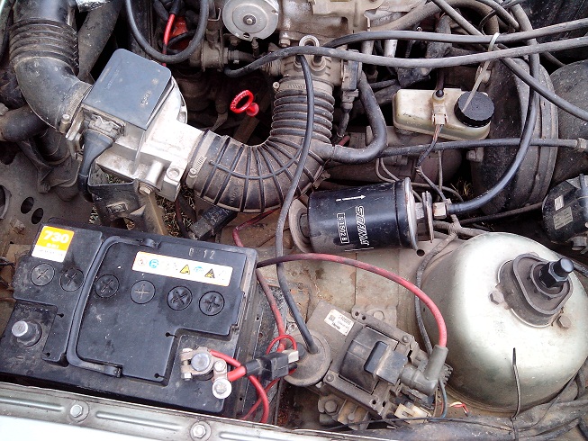

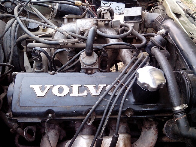

Сообщение Роман111 » Вт янв 14, 2014 4:24 pm
Ось кілька фото двигуна, скажіть де можна побачити який ше двигун, уточню)

Re: заливає свічки
Сообщение Stas340 » Ср янв 15, 2014 9:55 am
Это самый настоящий вольвоский мотор В200Е, объемом в два литра, с паралельным впрыском, очень любит бензин.
С впрысковым мотором к сожалению помочь не могу потому как не ковырял. :?
