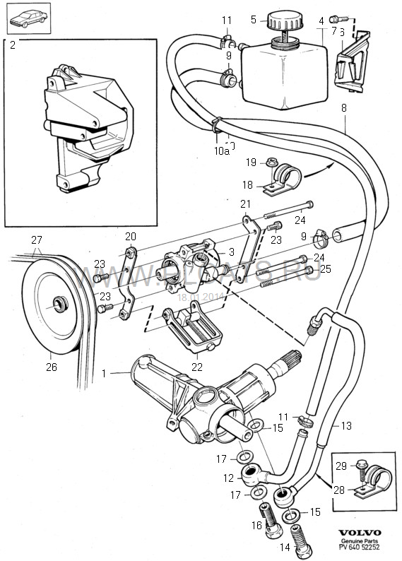

Подтекание жидкости через шланг 13. Нуно искать.

Сообщение гена » Пн фев 03, 2014 11:19 pm
lexa писал(а):Буду снимать сторону пыльника со стороны рейки , приоткручивать тягу чтоб добраться до резьбы.
18мм-до 86г,после-14
если не volvo,то что же? +79787234421
