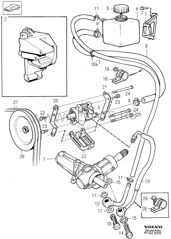

lexa писал(а):Буду снимать сторону пыльника со стороны рейки , приоткручивать тягу чтоб добраться до резьбы.
