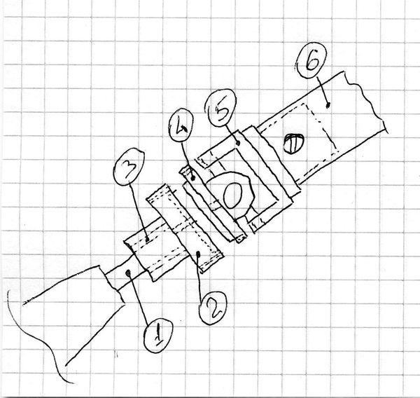

Вот, набросал по памяти эскизик передней части нового кардана (задняя - абсолютно аналогично):
1. "Первичка".
2. Точеный фланец с отверстием под родную шлицевую втулку и четырьмя резьбовыми отверстиями для прикручивания жигулевского фланца.
3. Родная шлицевая втулка.
4. Жигулевский фланец (самый задний в его кардане).
5. Жигулевская вилка, добытая из длинной трубы жигулевского кардана.
6. Родная алюминиевая труба приводного вала.
Между дет.5 и дет.6 забыл нарисовать точеную втулку, но думаю тут проблем не будет.
Еще раз уточню последовательность действий:
1. Изготавливаются фланцы (дет.2) и сажаются на свои места. Перед этим неплохо устроить ревизию и при необходимости заменить передний сальник в коробке и подшипник первички - потом это будет сделать тяжеловато...
2. Вырезаются из жигулевской длинной части кардана вилки (дет.5) и точатся втулки для соединения их с родной трубой (дет.6).
3. Измеряется точная длина нового кардана и родная алюминиевая труба обрезается.
4. Вилки (дет.5) устанавливаются на место и прикручиваются винтами.
5. Готовый кардан прикручивается на место и балансируется. Или сначала отвозится к балансировщику, а потом прикручивается...

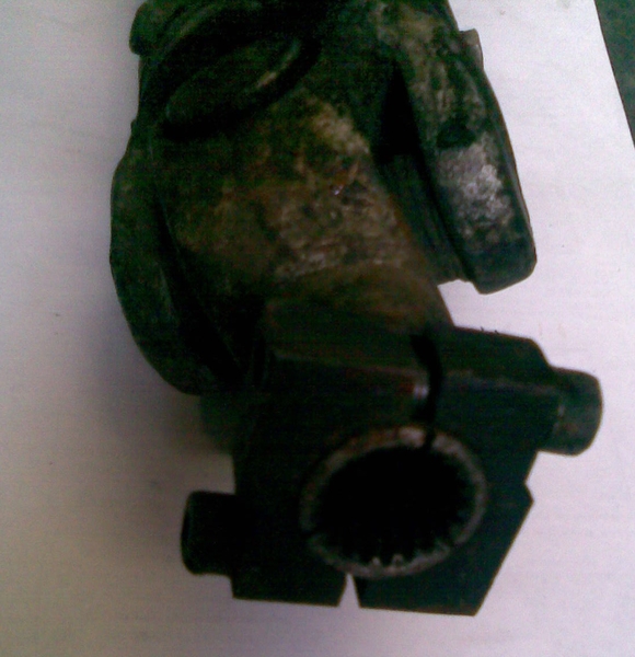

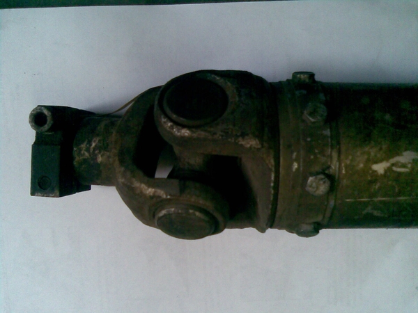

Во какую штуку я купил, и маааханький вопрос чё делать с этим розрывом
.JPG
Сообщения: 1174
Откуда: Вінницька область
Re: Ремонт кардана 340
Сообщение Alexzoolog » Пт июл 10, 2009 2:43 pm
боюсь, что с разрывом ничего не сделаешь, кардан это убитый :-(
превратится он в такую вот проблему как на левом звере на фото
можно попробовать поиграть со вставкой крестовин/шрусов

Сообщение Кум » Пт июл 10, 2009 2:53 pm
Alexzoolog писал(а):можно попробовать поиграть со вставкой крестовин/шрусов
Было и такое , с вибрацией не могу справиться.
Вот так в слепую покупать :-(
