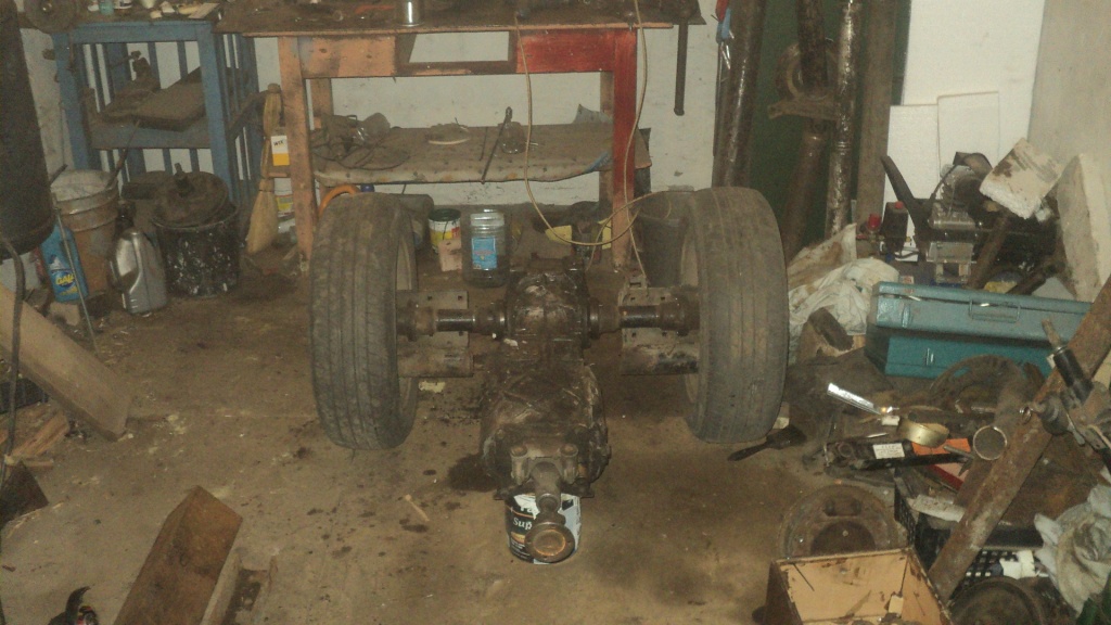

И так мы имеем общую площадь участка 72 сотки (0,72 га) из них около 18 соток это двор, сад, остальное пахотные земли)))) если честно я пока просто дойду в конец владений то заибусь потому как общая длинна участка около 150 метров, я чего то принести-отнести, или с мотоблоком походить то довольно напряжно, потому уже около полутора лет я вынашивал идею создания минитрактора (я для всего созреваю долго)))) перечитал много форумов и литературы по тракторостроению и прочим самодельным творениям, плюс ко всему та груда запчастей с трехсотки перевозимая из гаража в гараж, перекладываемая с места на место подталкивала к созданию чего то потому что просто сдатьв металолом как то не по моему))))
В общем долго я собирал запчасти, за которые огроменнейшее спасибо одноклубникам Григорию, Алексею lexa и Алексею Enemy444 (список пополниться еще не все :)

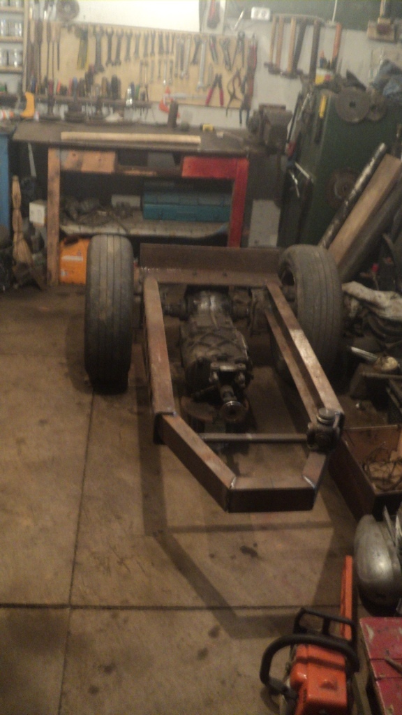

Исходя из моих нужд и всего остального было решено строить трактор классической компоновки 4*2, с ВОМом (вал отбора мощности) по возможности хотелось бы гидравлику но это уже как карта ляжет.
В общем начало положено, по мере продвижения думаю буду дополнять фотками процесса

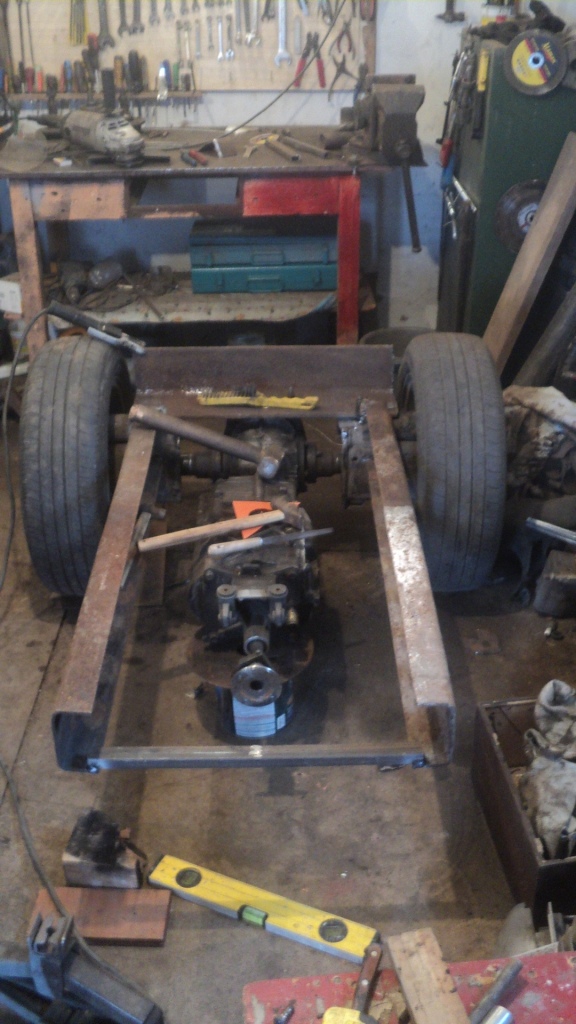

Сообщение Stas340 » Пн фев 10, 2014 10:58 am

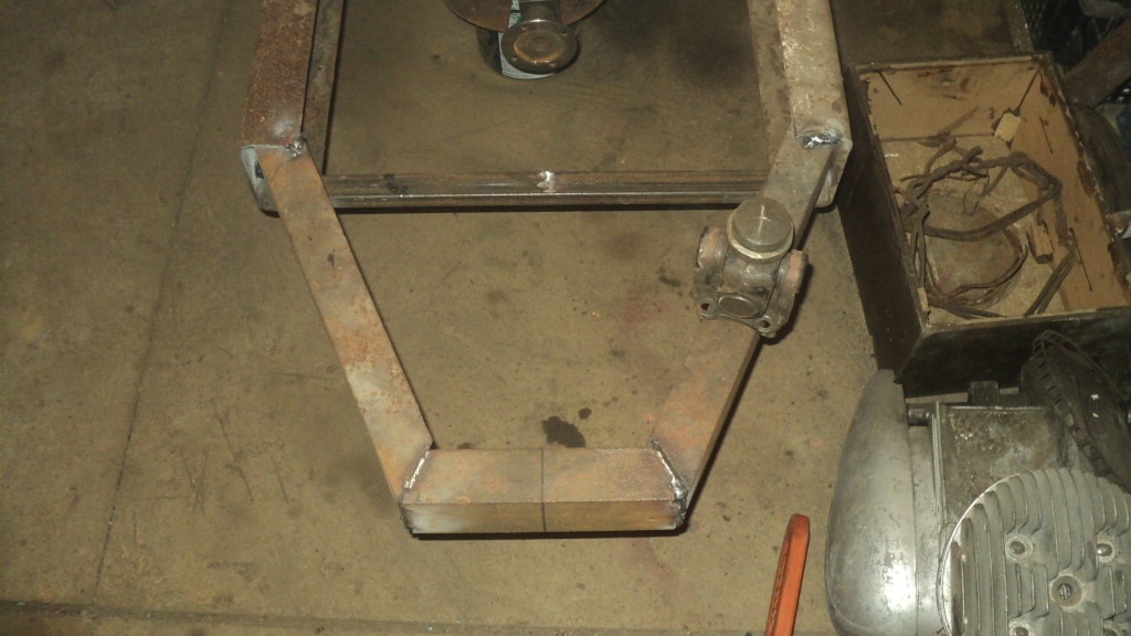

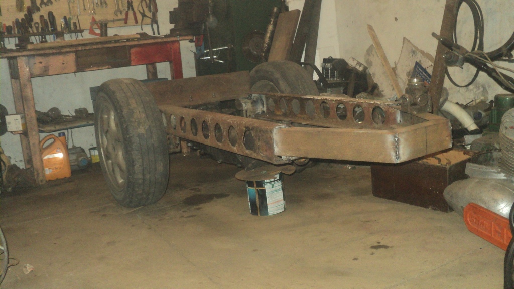

Конструкция выполняется из высококачественного металлопроката (он аккуратно лежит у меня за сарайкой и его охраняют кролики), вес работы производятся профессиональными инструментами и с использованием высокоточного измерительного оборудования и нанотехнологий.
А вообще все делается из того что есть у меня дома, если чего то нет то оно вполне может найтись в пункте приема металлолома)))))
высокоточное измерительное оборудование и нанотехнологии)))))

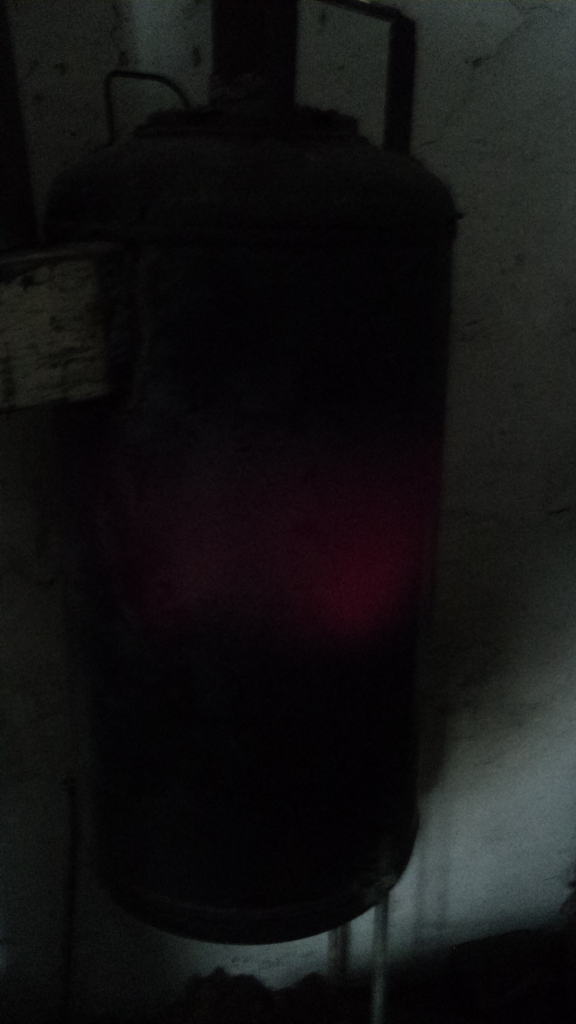

Сообщение Stas340 » Пн фев 10, 2014 11:03 am
То alexnax
Закладка сухими дубовыми поленцами, довольно плотно, общая продолжительность горения этой закладки составила 8 часов, последние часа полтора не так интенсивно но все же было еще тепло.
Температура на улице +1...+2
четыре с половиной часа горения
два с половиной часа горения

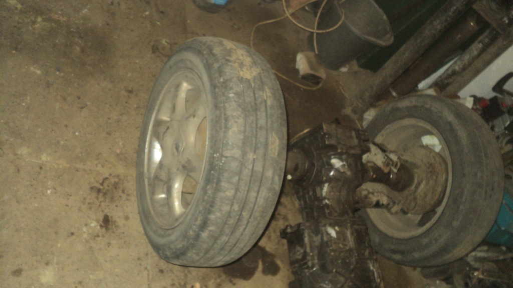

Колеса задние литье оригинал с 440 на 15 с колпачками вся фигня, даже не поцарапанные сильно :) на машине довольно симпатично смотрелись))))
КПП 5-ст с редуктором 340, задняя часть тоже с 340 урезанная и лишенная всяческих подвижных элементов

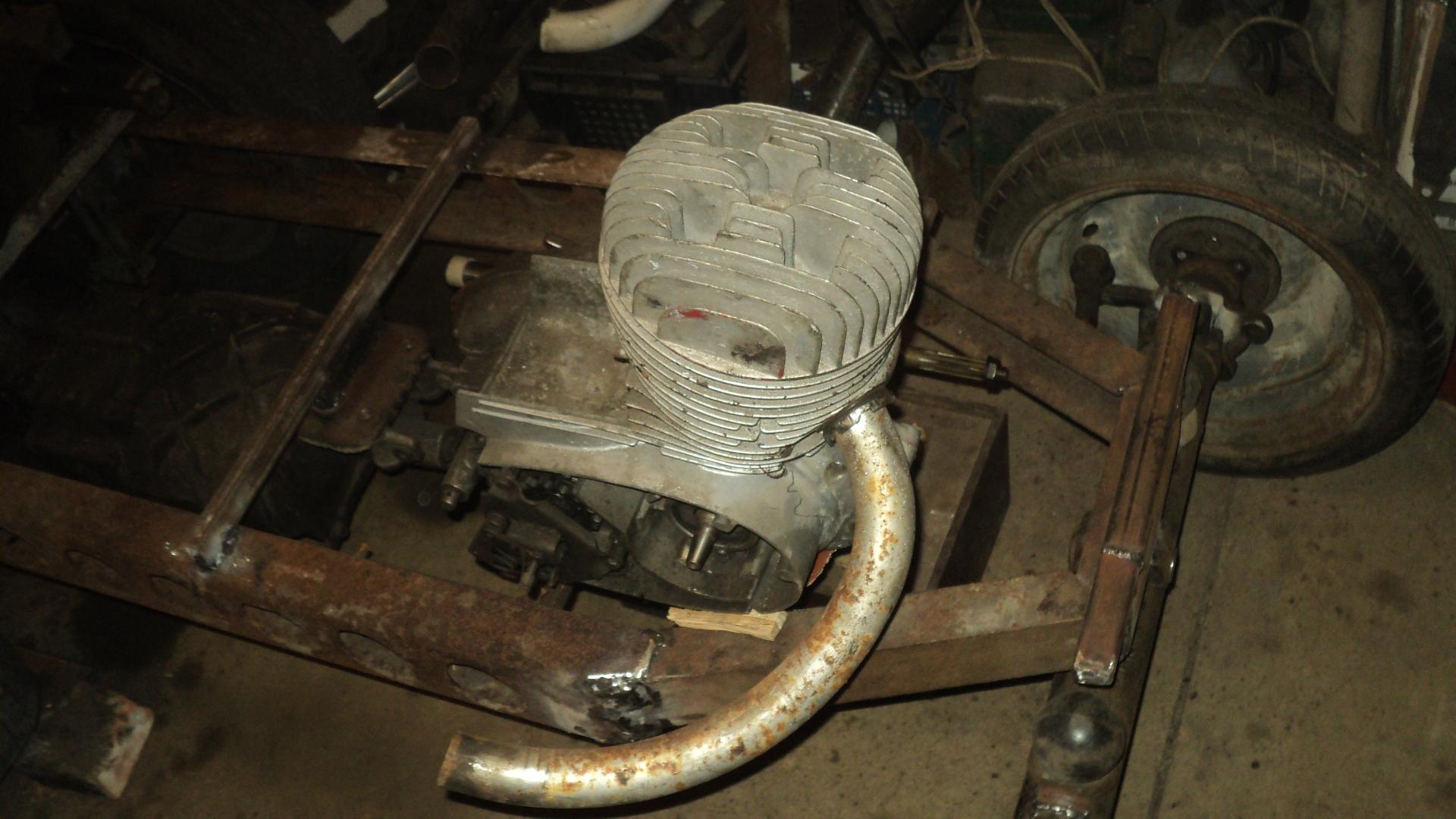

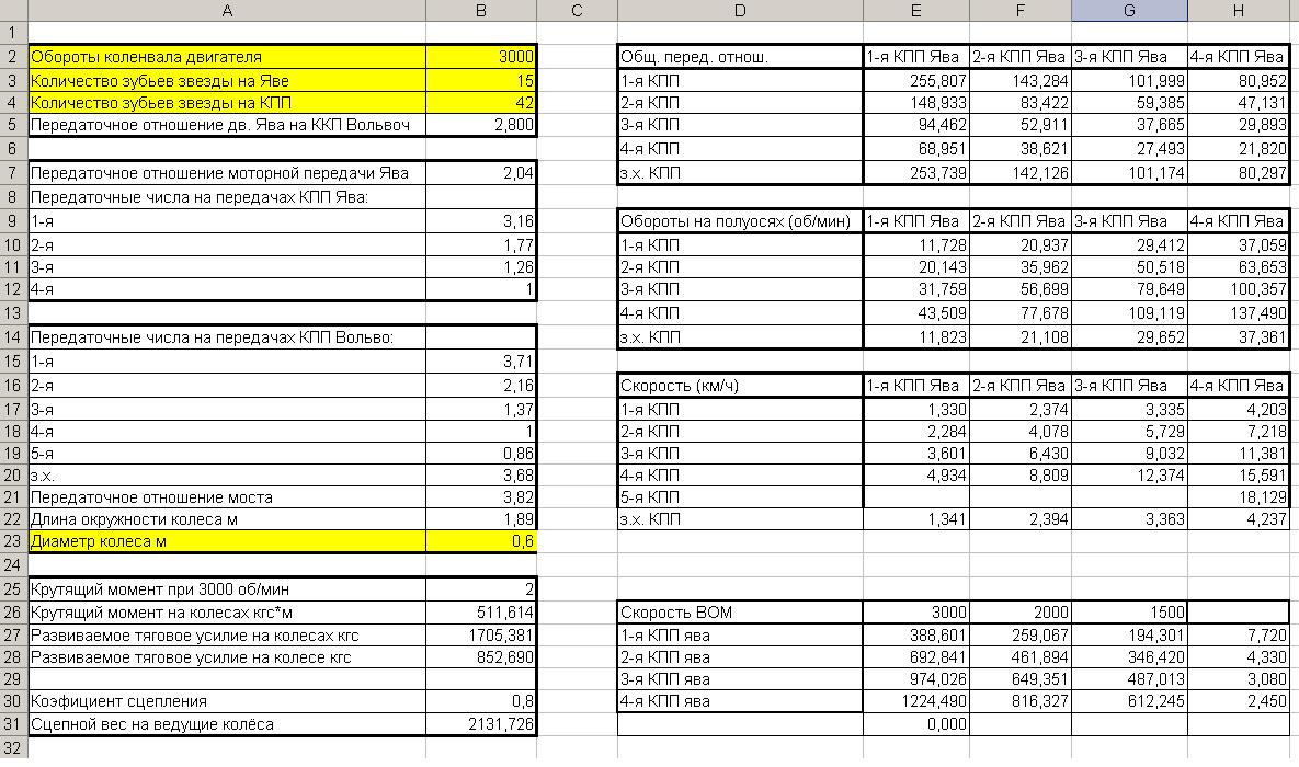

Мотор да, пока будет Явовский 250, а стыковать буду скорее всего звездами и цепной передачей, мотор я могу поставить как угодно и ориентация его меня не ограничивает ничем кроме как направление вращения.
То есть мотор будет размещен поперек трактора ведущей звездой вперед. Это не самое "интересное" с чем можно столкнуться в "тракторостоении")))
В моем случае из-за нежелания подымать сильно высоко уровень пола возникают проблемы с поиском мощного углового редуктора для ВОМа, все либо громоздкое либо слабое и навеску в виде почвенной фрезы вряд ли переварит, потому как конечный крутящий момент достаточно высок и в отличии от мотоблока трактор не подпрыгнет в случае резких ударных нагрузок и что то должно будет сломаться.
А вообще все конкретно и довольно мощно упирается в наличие токарного станка :( я местами даже думал бросить нах ту юриспруденцию да оказывать токарные услуги но только харьковоблэнерго за 380 вольт слишком уж много хотят и вся рентабельность вместе с покупкой станка резко падает и превращается в крайне долгосрочные инвестиции..... а сейчас в случае необходимости установки любого вала все упирается в токарные работы, любая обойма подшипника или стыковка кардана, да в принципе всего что касается силовой части все упирается в это....
Благо есть тройка с ее довольно универсальной задней подвеской :) но все равно

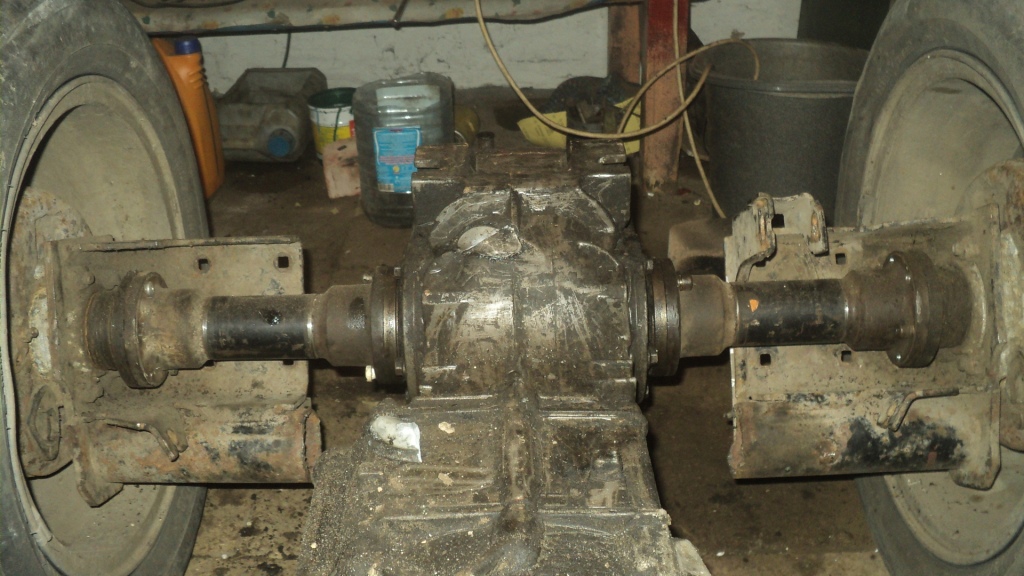

Сообщение ivan@m » Пн фев 10, 2014 11:11 pm
диф заварил?? :D :D
Re: Вольво 3/4 или у каждого свои "кораблики"))
Сообщение Stas340 » Пн фев 10, 2014 11:26 pm

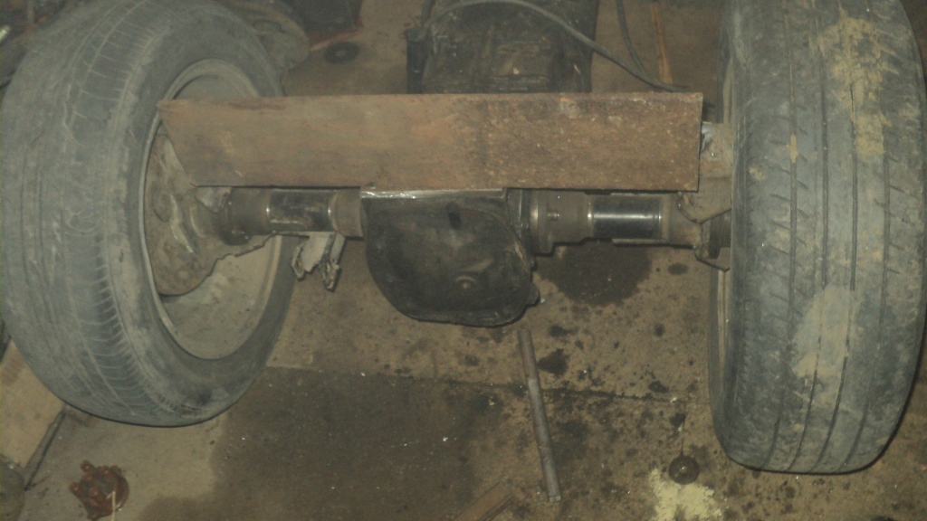

низя, бида буде, если заваривать то нужно мост как минимум зил-газон, иначе с полуосями буду маяться постоянно. все решается развесовкой и загрузкой задней оси
Из за того что передаточно число сильно понижается, растет крутящий момент и даже слабый мотоблочный мотор в 9 лс при 16-х колесах елочкой сможет порвать полуоси или разломать тройкин редуктор.
Диапазон скоростей планируется от 1,5 до 27 км\ч, грубо говоря 20 скоростей вперед и 4-ре назад, хотя несколько скоростей схожи между собой. ну или если все срастется как я планирую то может и 24 вперед и 24 назад только успевай тыкать :-D

Сообщение alexnax » Пн фев 10, 2014 11:28 pm
Stas340 писал(а):То alexnax
Да я уже твёрдо решил что к следующей зиме у меня будет такая же ;) Дровишками только запасаться придётся. А чем будет охлаждаться двигатель от явы?

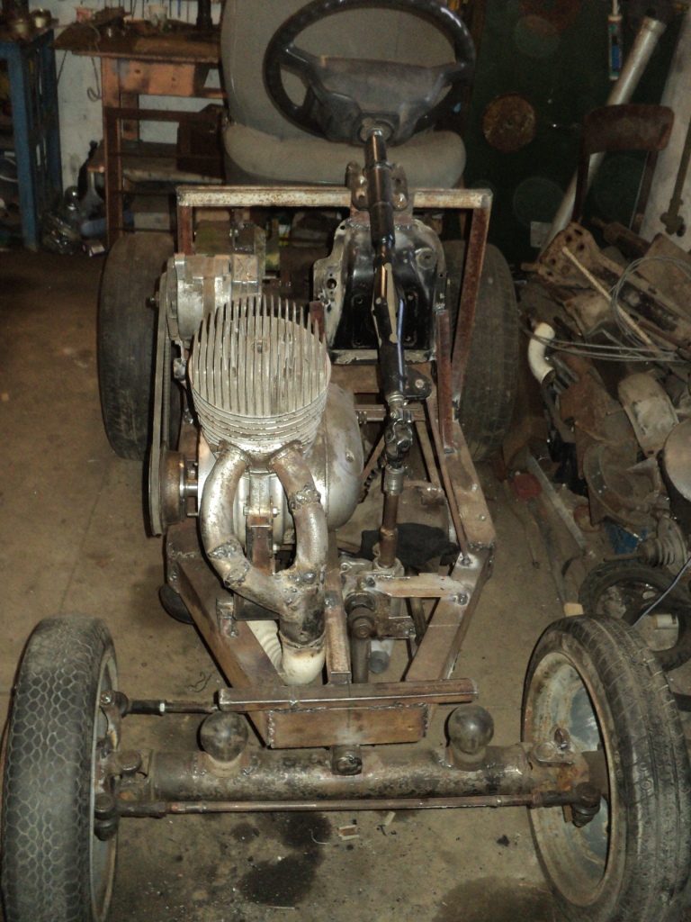

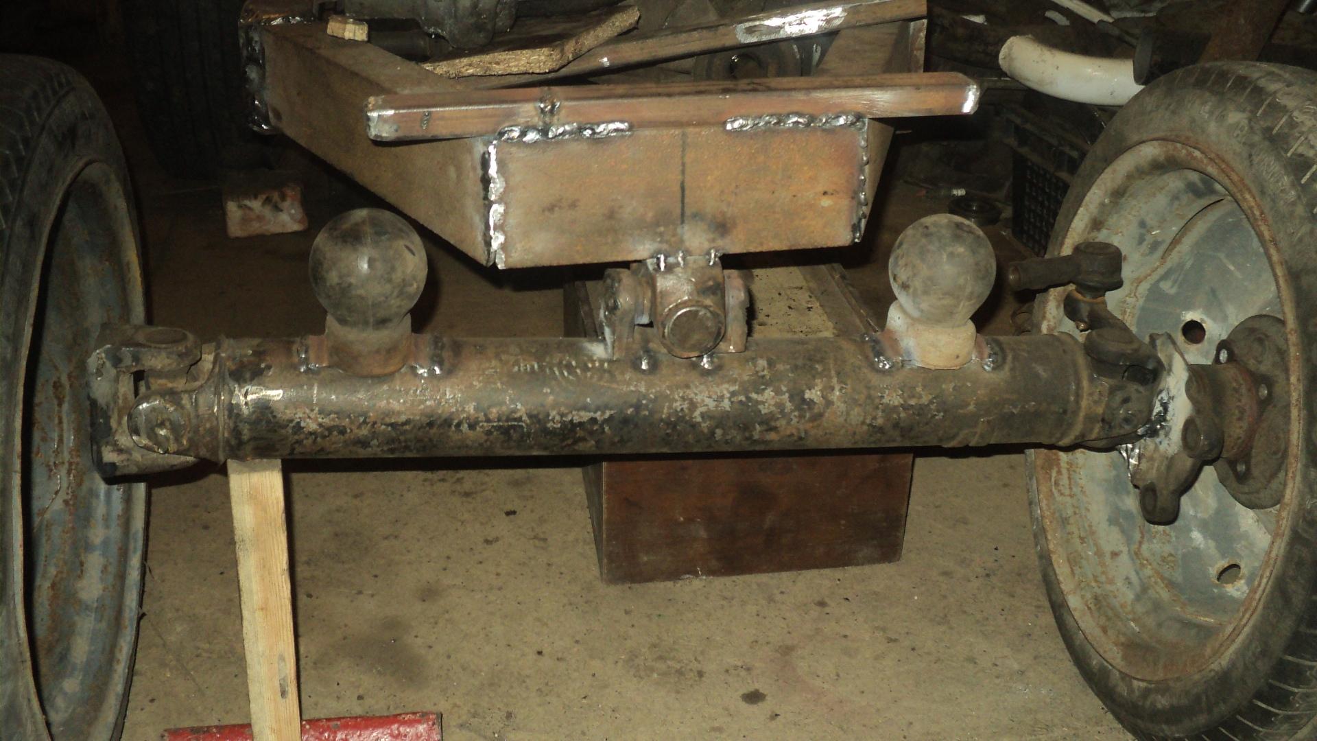

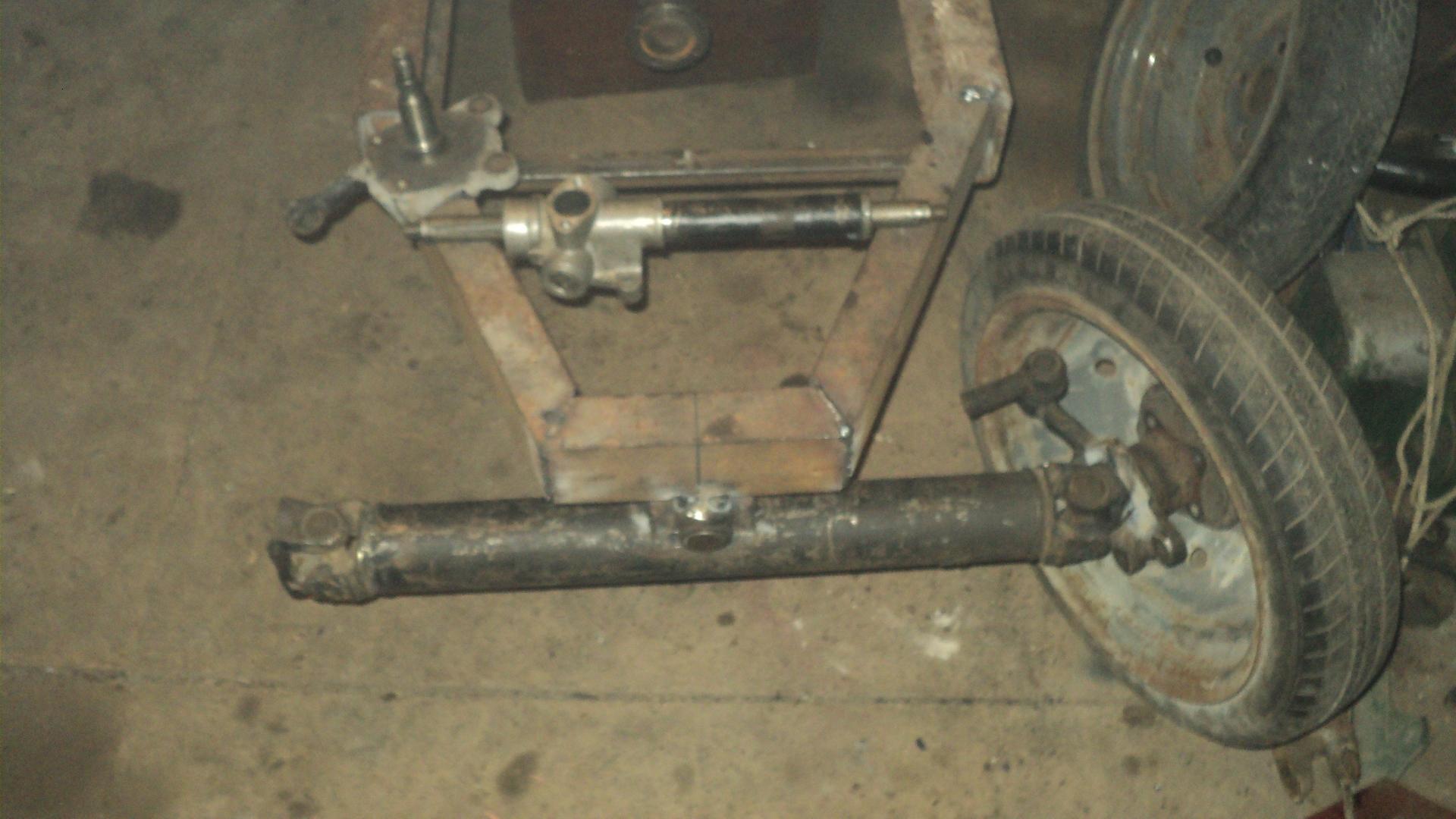

Сообщение Stas340 » Пн фев 24, 2014 10:15 am
Как Да Винчи с тайной вечерей так и я с трактором... не потому что на выходе шедевр, а так же долго :)

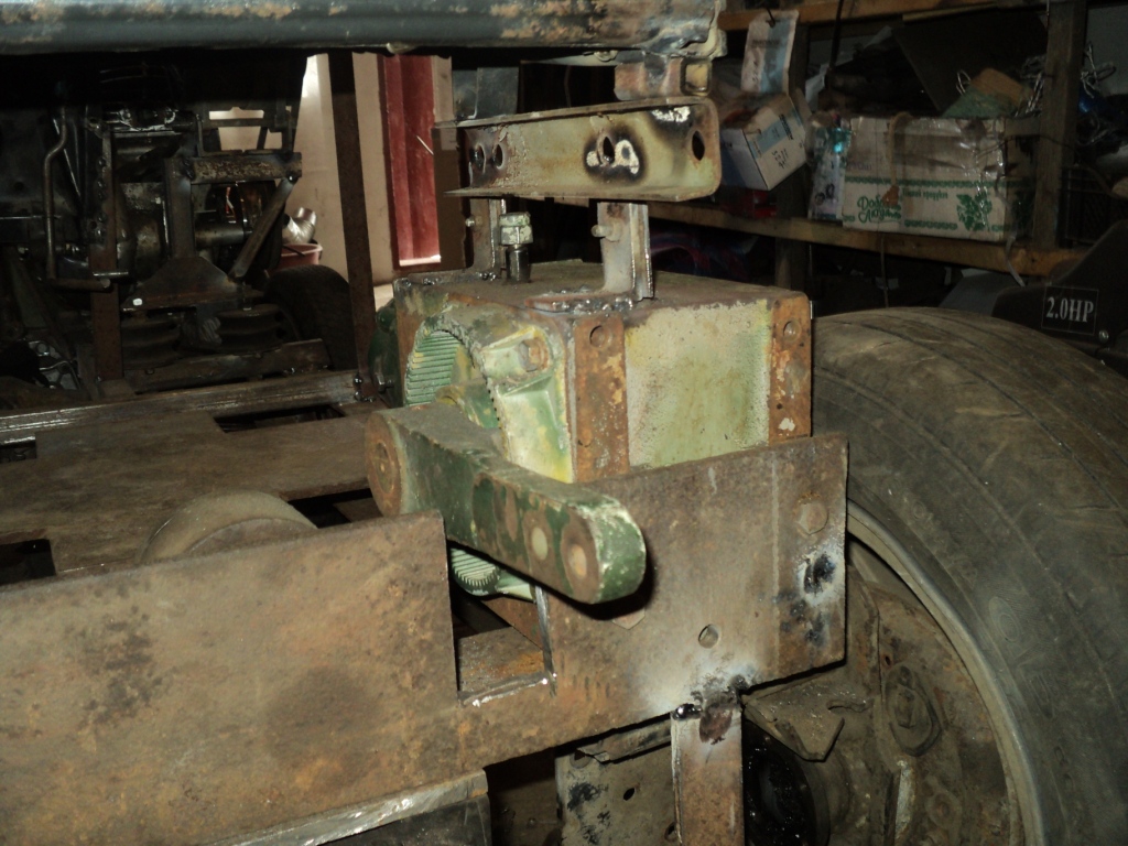

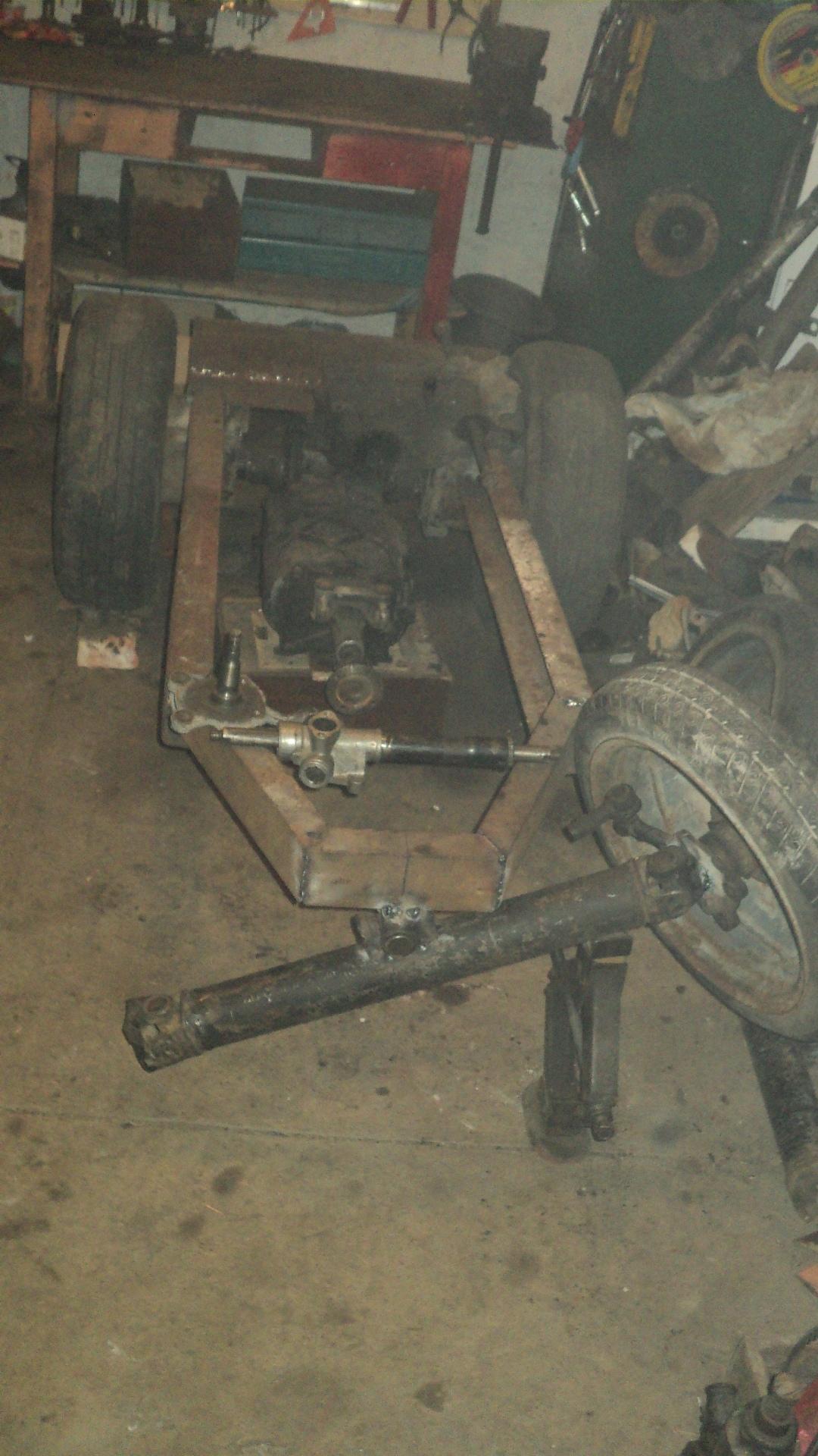

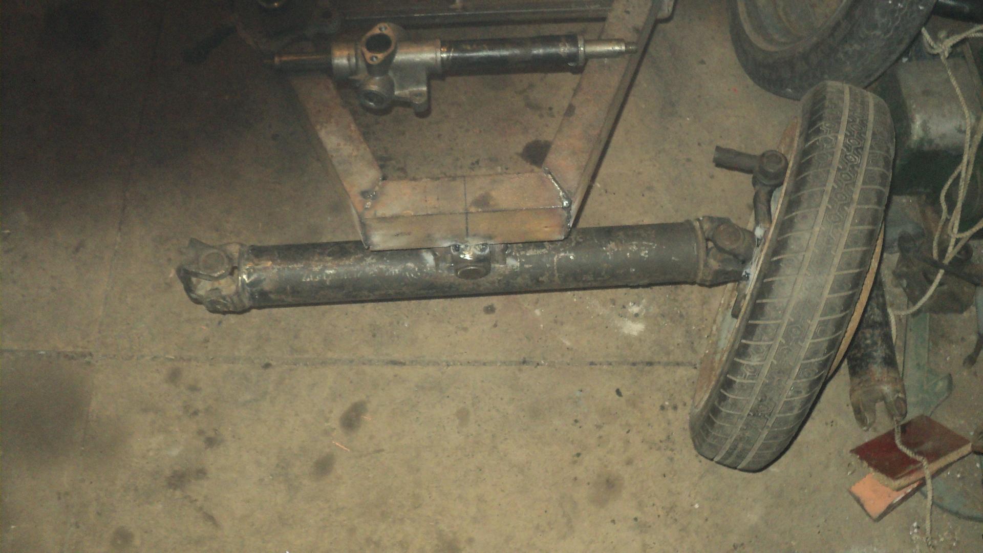

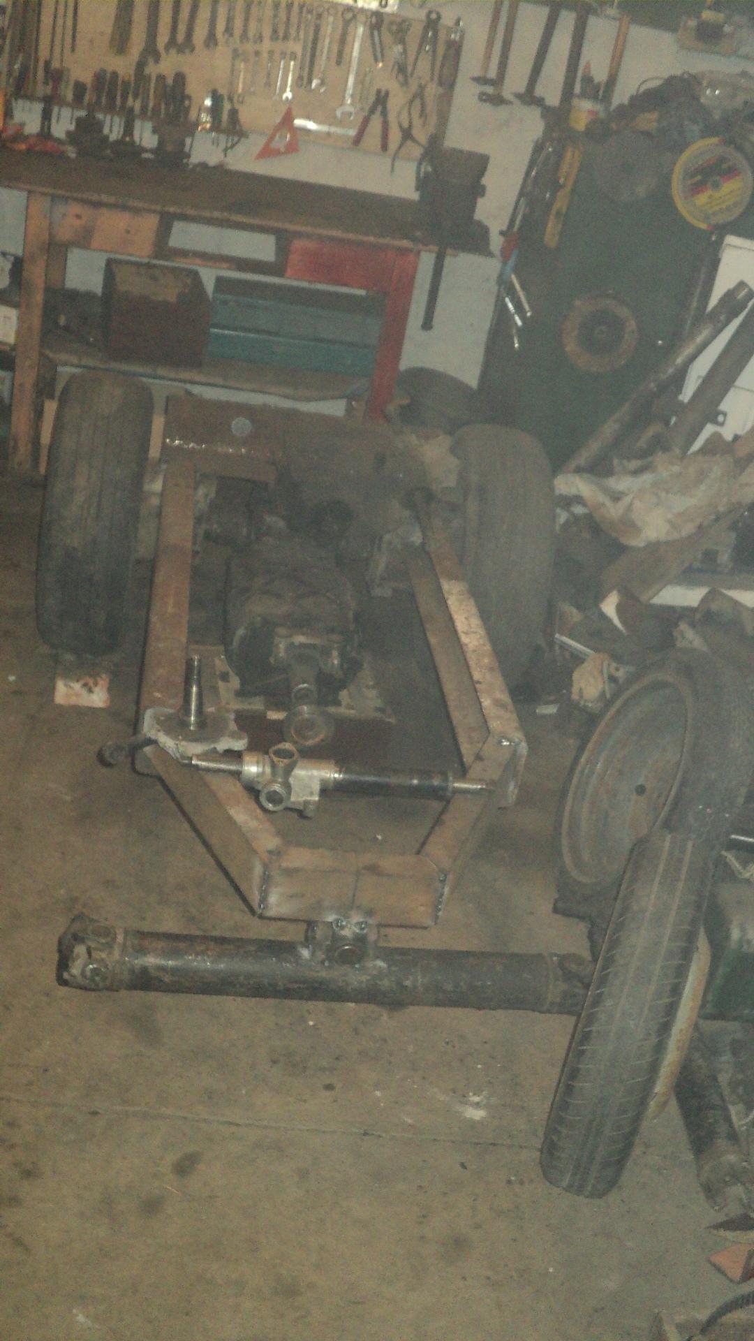

Поставил качалку на перед, наконец то нормально закрепил КПП с редуктором.
Жертвами для качалки стал москвичевский кардан с него же и упоры резиновые шары с моста, средняя крестовина с УАЗика, кусок стойки и ступицы с 340. нашел три левых стойки и еле нашел одну правую, и плять нашел только одну ступицу, пороблено епт...
Нихрена мне не понравилось как укоротилась рейка, по плану должна была стать короче см так на 10, видать придется обходится червячным редуктором(((

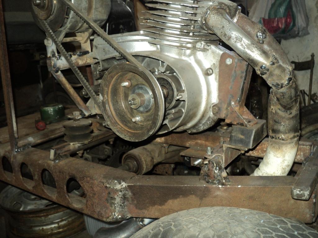

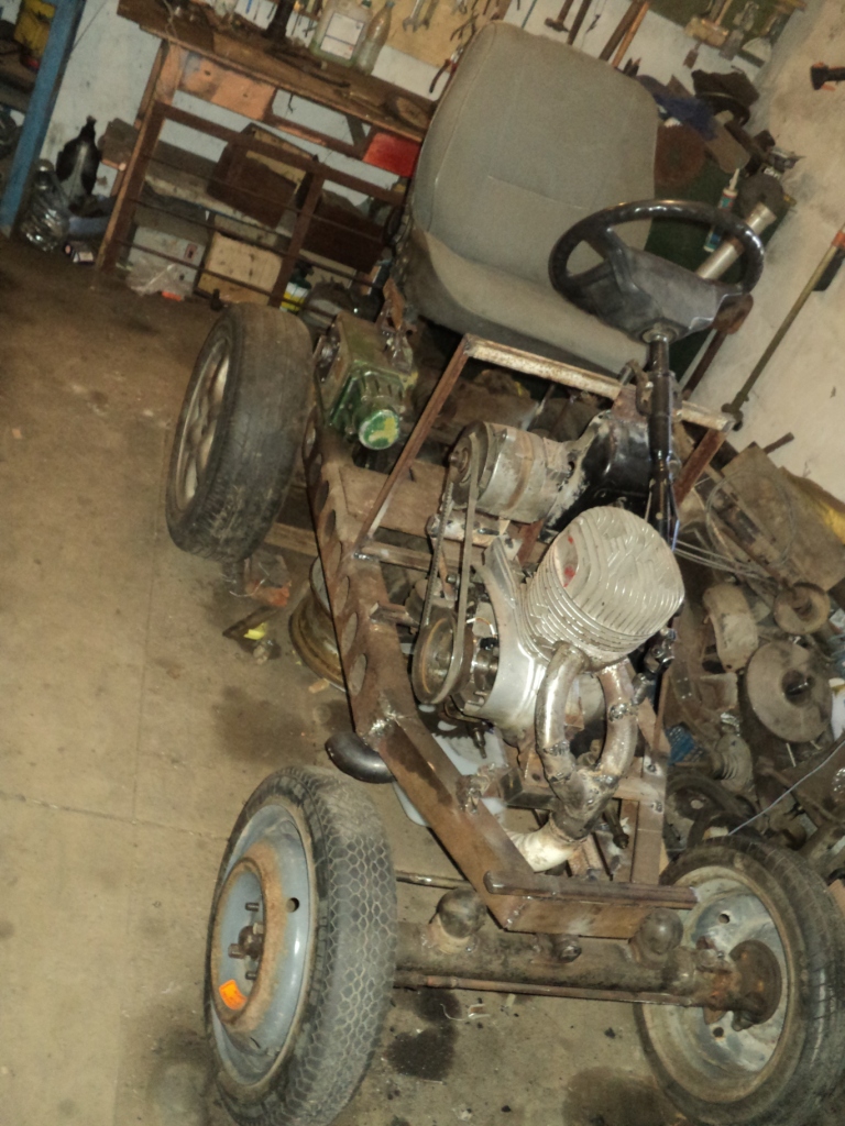

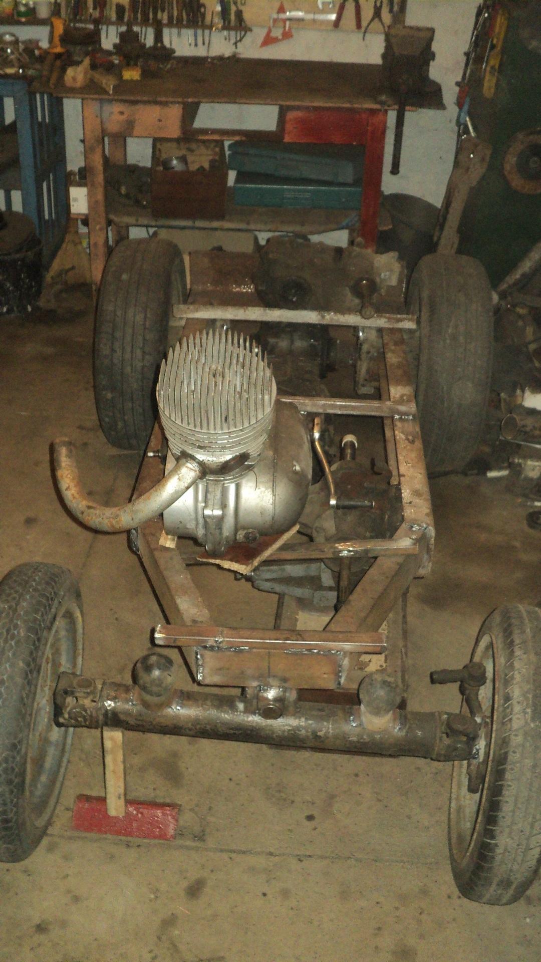

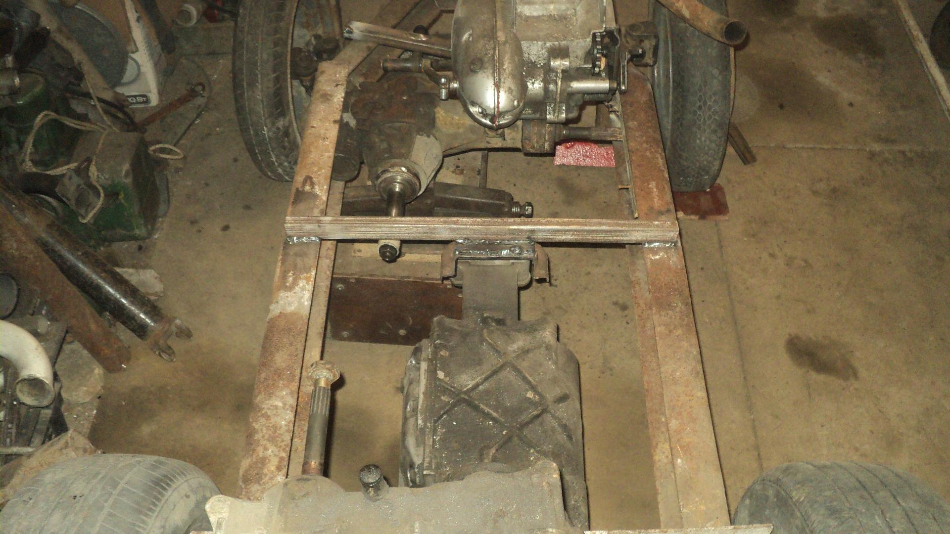

Сообщение Stas340 » Ср сен 24, 2014 1:47 pm

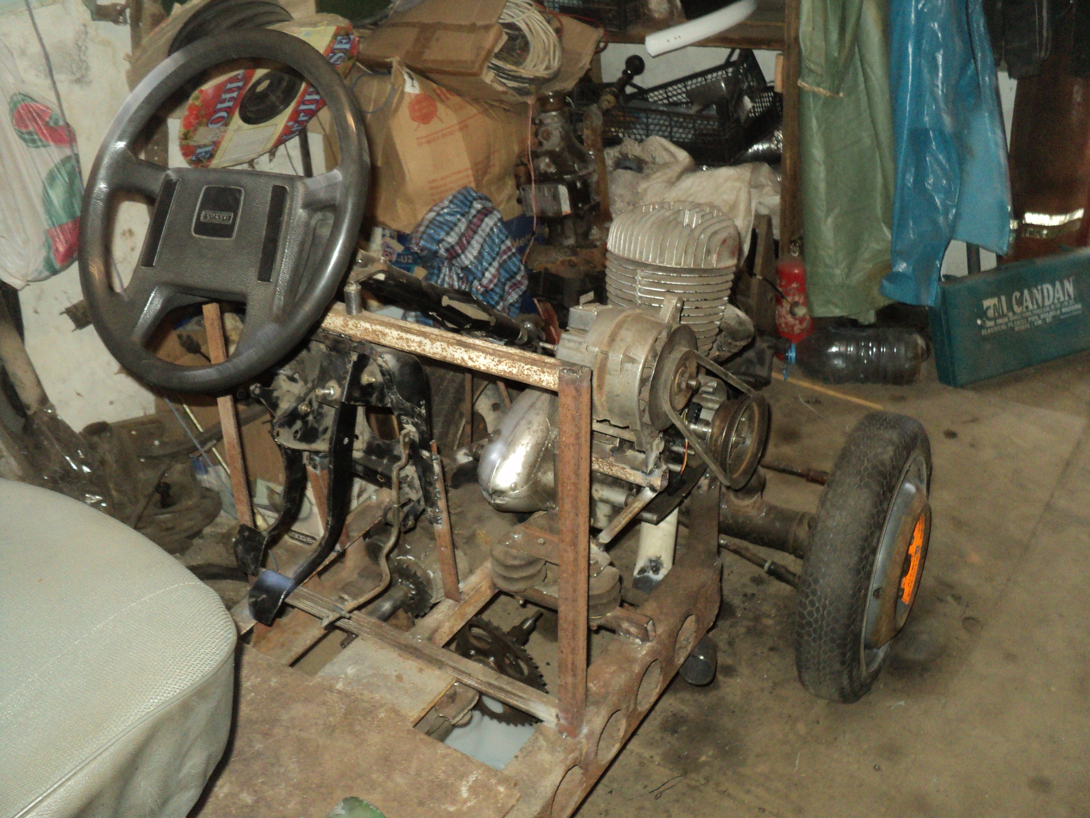

Постройка возобновилась и потихоньку идет, но попытка уйти в отпуск видать успехом не увенчается и упорно продолжают вызывать на работу и работаем прихватками, то там чуть-чуть то там чуть-чуть...
-закрепил мотор
-вывел глушитель за пределы трактора, осталось найти планетовский глушитель
-установил рулевой редуктор ЗАЗ
-рулевая колонка вольво 340 с ее же рулем
-педальный узел также от вольво 340
-первый цепной редуктор с передаточным числом 1,2, ведущая звездочка явовская в виду хрупкости цепи была переделана в ижевскую
-второй цепной редуктор с передаточным числом 2,33, обе звезды Ижевские
-установил генератор москвичевский
-сидение закрепил и укоротил нижнюю часть, верхняя часть будет тоже укорачиваться потому как неудобно

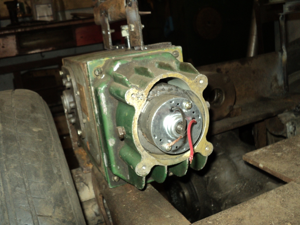

С навеской все никак долго не сросталось, собирал все для гидравлики, но цены на комплектующие вливались в неплохую сумму, плюс ко всему все никак не находился нужной длинны ГЦ. после всех мытарств вдруг неожиданно вспомнил об исполнительном механизме МЭК-10к/120 пару которых отец пару лет назад привез и один передал мне "вдруг куда придумаешь" но применения им не было придумано, а тут вдруг решил поставить его на подъем навески.
Исполнительный механизм комплектовался приводным моторчиком мощностью в 19 Вт/220 В, разобрав часть механизма обнаружил небольшой шестеренчатый редуктор на приводном валу что еще больше обрадовало. И в поисках нужного моторчика на 12В у отца нашелся поломанный китайский компрессор (разлетелся поршень) с него срезалось все лишнее, а на его вал очень хорошо оделась и заштопорилась родным винтиком шестерня со старого моторчика исполнительного механизма, выточили центрирующую втулку и установил мотор мощность которого 160 Вт, установив на рычаг исполнительного механизма полутора метровую трубу и повесив на край рычага 90 кг, выяснилось что моторчик напряжно но упорно поднимает груз, по средине рычага 70 кг поднимались практически без напряга.

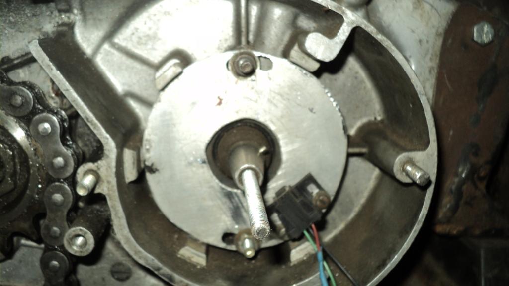

Стас,а как будет реализоватся система зажигания?Молодец что продолжаешь проэкт :-P
Opel zafira 1.8
Григорий
Сообщения: 772
Автомобиль: в поисках volvo
Сообщение Stas340 » Ср сен 24, 2014 2:36 pm
Григорий писал(а):Стас,а как будет реализоватся система зажигания?
датчик холла, трамблер и катушка зажигания ваз 2108

Летро писал(а):На тему моторчика вставлю свої 5 копійок. Я в свій час дофіга накатав на Іж Юпітер 4 і зараз катаюсь на МТ 11, можу сказати, що треба було пошукати в якогось діда МТ-шку і не парити собі голову з явським мотором. Розхід в них буде той же, коняк в МТ чуть не в два рази більше і крутний момент точно більший в два рази. Плюс маєм досить сильну коробку з задньою передачею в комплекті і кардан. А ще при бажанні на МТ маховик легко примандячується електростартер і вуаля маємо запуск з кнопки, бо як саме Ви збираєтесь заводити явський моторчик я хз. 8-) Як на мене його краще булоб продати якомусь фанату Яви і на ті гроші можна було б Ікупити МТ на донора і все необхідне для електростартера. МХО
П.С. Примандячувати глушак від 5 Планети помоєму до одного місця, не той резонатор, якщо ставити, то хіба рідні і пильнувати щоб ніде не пропускав бо це серйозно впливає на розхід.
Очень хорошо когда перед тем как что либо написать читают все сообщения, а не просто посмотрят фотографии и пару сообщений, тогда большей половины вопросов просто не будет :D
Ну во первых по поводу расхода, с мотоциклами я связан с детства и мт это и не мотоцикл и не машина, потому что жрет как машина а едет как мотоцикл и расход априори не может быть одинаков даже из-за различия в тактах, опять же на него нужно ставить электронное зажигание, нормальный карбюратор, нормальный стартер, плюс его самого нужно приводитьв порядок ну и плюс ко всему покупка МТшного мотора с учетом всех доработок вливается в цену нормального четырехтактного китайского мотора лошадей так на 6 с баком, кикстартером, зажиганием, глушителем, в одном компактном механизме. Юпитер я вообще не воспринимаю как чтото нормально едущее, из всего совавтопрома есть два путевых мотоцикла это планета и минск (кстати оба до сих пор выпускаются), но планетовского двигателя за вменяемую цену мне не попалось.
По поводу продажи этого мотора то его для экспериментов продал за символическую цену в 100 гривен одноклубник, перепродавать его это мягко говоря не красиво да и смысла особого не имеет.
Во вторых. Электростартер не главное, на любом моторе предусмотрен кик стртер, им и собираюсь заводить, по поводу того как при этом я буду переключать скоростя, то практически на всех совковских мотоциклах скоростной вал имеет выход в районе приводной звезды также и на явовском моторе есть дублер к которому я и прикручу переключатель а кик стртер так и будет заводить мотор, который при наличии НОРМАЛЬНОГО карбюратора, к примеру К-2401, и нормального зажигания вполне нормально заводится, ну а электростартер может позже и будет установлен, но это в далеком будущем.
В третьих по поводу глушителя, то каждый глушитель двухтактного мотоцикла спроектированный и рассчитанный для определенного объема двигателя, ОДНОГО глушителя для мотора объемом 250 куб.см. в совмотопроме просто нет, есть либо 175 либо 350, давить мотор есть совсем не хорошо, потому из двух зол надо выбрать меньшее. Ставить два не позволяет компоновка трактора, да и ко всему прочему это не рационально.
В четвертых на счет задней передачи, опять для тех кто не читает а только смотрит фотографии, она есть на второй КПП, и на тракторе установлен реверс редуктор, который дает возможность включить задний ход на любой передаче обеих КПП. Задняя передача на первой или второй КПП это крайне не удобно ввиду того что любая задняя передача имеет наивысшее передаточное число, для того чтобы понять о чем я достаточно посмотреть на трактор Т-40 в котором есть реверс и на МТЗ-80 в котором есть только задняя передача, при пахоте вперед оба идут почти одинаково, а вот когда идут назад холостыми Т-40 конкретно выигрывает и вспашет участок быстрее чем МТЗ-80, хотя и имеет меньше мощности.
Ну и ко всему прочему в любом тракторе есть такое дело как соотношение лошадиной силы на единицу массы и минимальная скорость, мне надо чтобы минимальная скорость была в пределах 1 км/ч, для такой скорости необходимо большое передаточное число, при котором мощности в 25 л.с, будет слишком много потому как при конкретном передаточном числе возросший крутящий момент вполне спокойно свернет полуось и сломает тройкин да и семерошный мост, значит надо ставить ЗИЛ, ГАЗ и т.д. а это 20-е колеса, а это все бюджет и компактность трактора, а потому нельзя просто так взять и впихнуть большой мотор только потому что "тягля будет больше" не проведя хотя бы приблизительных расчетов крутящего момента на полуосях и сопоставления его же с нормальными условиями работы донорского заднего моста
Для тех кто сомневается в том что маленький двухтактник для минитрактора слишком слабый советую просмотреть хоть одним глазком что умеет делать вот этот минитрактор с планетовским моторчиком http://minitractor.0pk.ru/viewtopic.php?id=128

Сообщение Stas340 » Чт сен 25, 2014 2:06 pm
Для понимания того как влияет большое передаточное число на скорость и крутящий момент, вот расчет скорости, крутящего момента на колесах и сцепного веса с явовским мотором, вольвовской кпп и цепным редуктором, с общим передаточным 2,8. Картинка кликабельна можно увеличить.
С МТшным мотором при таком пониджении вольвоский редуктор с 340 будет работать на пределе возможного, даже исходя из того что крутящий момент на колесах вольво 340 с дизельным мотором 1,6 (104 Н/м) максимальный 1396,72, то МТшный мотор с крутящим моментом 46 Н/м будет развивать с понижающим передаточным числом 255 аж целых 11000 кгс*м, что разорвет в свою оченрь редуктор и кпп в клочья, а оно мне надо?

Если зашли, значит нашли причину почему форум "Бортовой журнал " не отмечается прочитанным ))))))))
Завел наконец то мотор.
поставил кольца новые
карб совсем не явовский и не сильно подходящий по диаметру диффузора, но через переходную проставку сглаживающую (за карб отдельное спасибо Петру (Летро) :D )
зажигание электронное на датчике холла и всем остальном с ваза 2108 :)
Воздушного фильтра пока нет и все в сыром виде но тем не менее работает, громко сцука потому что и глушителя нет, но все таки работает ;)
