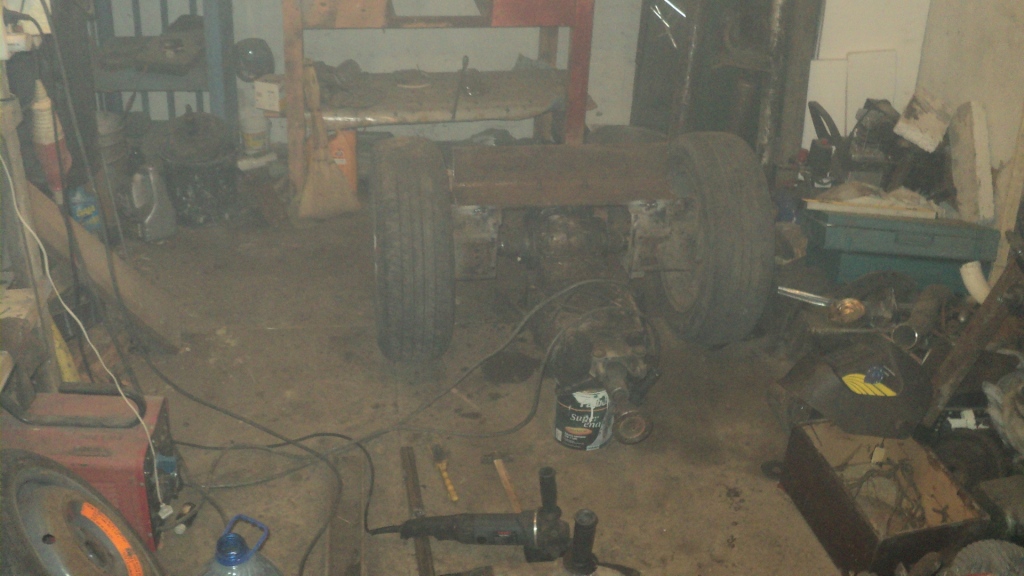

В общем долго я собирал запчасти, за которые огроменнейшее спасибо одноклубникам Григорию, Алексею lexa и Алексею Enemy444 (список пополниться еще не все :)
Исходя из моих нужд и всего остального было решено строить трактор классической компоновки 4*2, с ВОМом (вал отбора мощности) по возможности хотелось бы гидравлику но это уже как карта ляжет.
В общем начало положено, по мере продвижения думаю буду дополнять фотками процесса

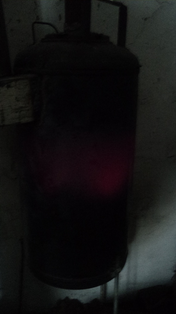

То alexnax
Закладка сухими дубовыми поленцами, довольно плотно, общая продолжительность горения этой закладки составила 8 часов, последние часа полтора не так интенсивно но все же было еще тепло.
Температура на улице +1...+2
четыре с половиной часа горения
два с половиной часа горения

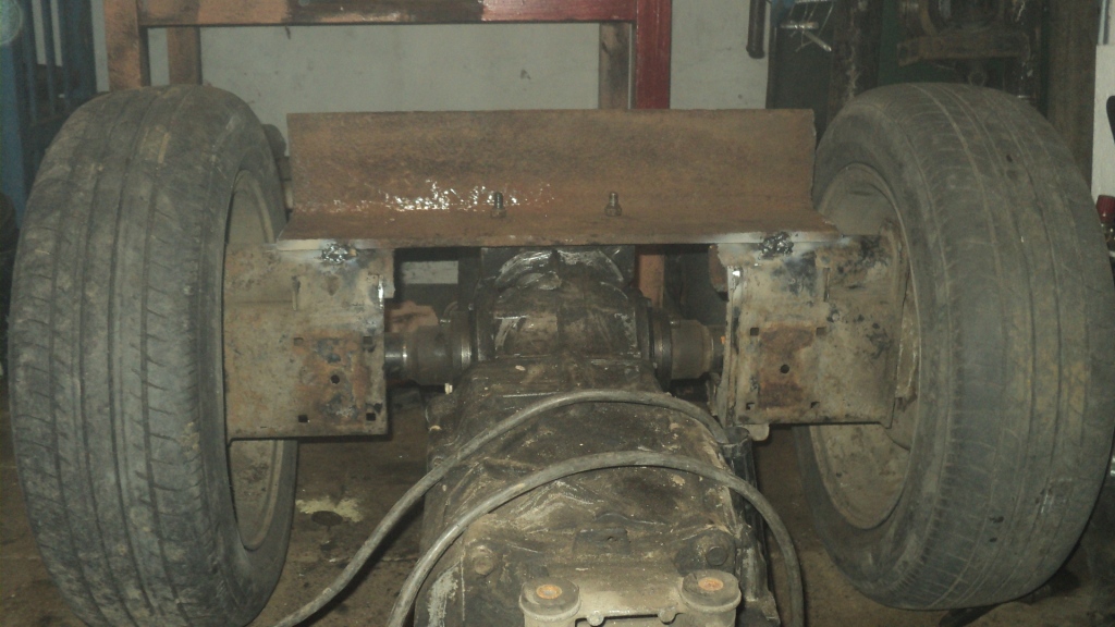

Сообщение Stas340 » Пн фев 10, 2014 3:48 pm

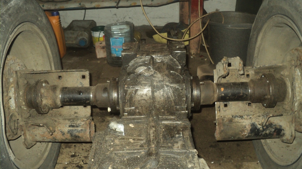

Колеса задние литье оригинал с 440 на 15 с колпачками вся фигня, даже не поцарапанные сильно :) на машине довольно симпатично смотрелись))))

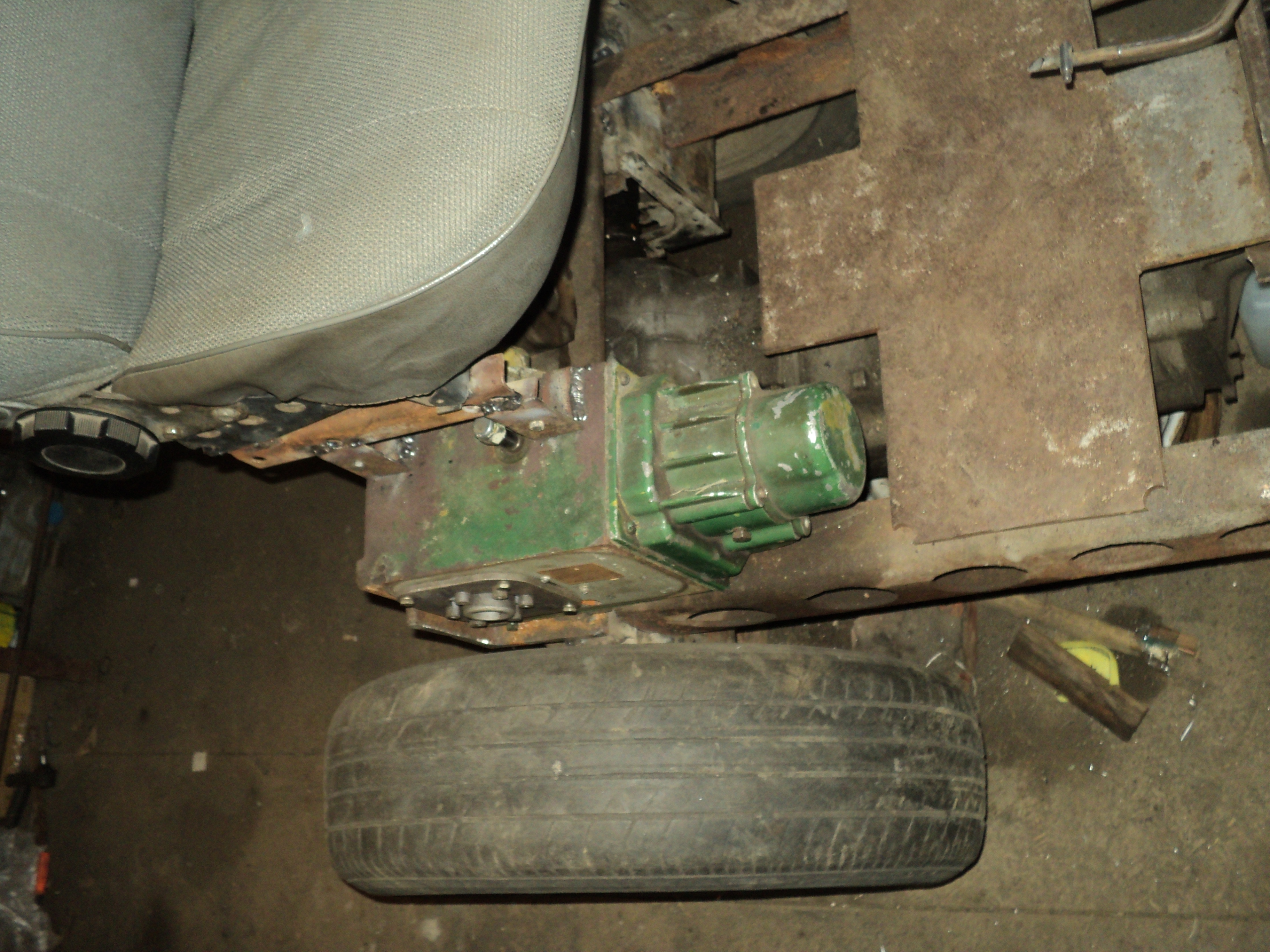

КПП 5-ст с редуктором 340, задняя часть тоже с 340 урезанная и лишенная всяческих подвижных элементов

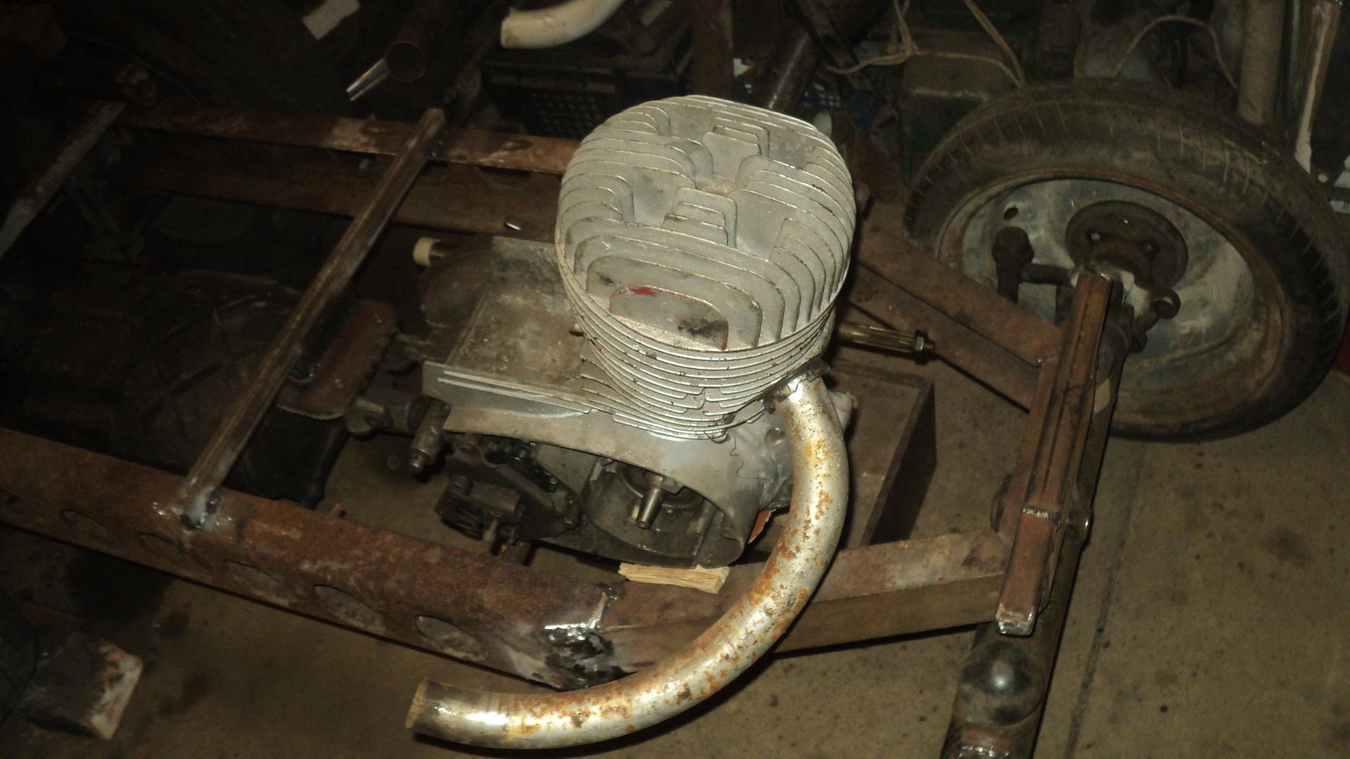

Григорий писал(а):Молодец Стас!Начало уже есть,дело сдвинулось с мертвой точки.Двиг какой будет?Я так понял с Явы 250-тки,а как собираешься состыковать его с кпп,через угловой редуктор?Побольше фоток кидай,интересный проект! :-P
Мотор да, пока будет Явовский 250, а стыковать буду скорее всего звездами и цепной передачей, мотор я могу поставить как угодно и ориентация его меня не ограничивает ничем кроме как направление вращения.
То есть мотор будет размещен поперек трактора ведущей звездой вперед. Это не самое "интересное" с чем можно столкнуться в "тракторостоении")))
В моем случае из-за нежелания подымать сильно высоко уровень пола возникают проблемы с поиском мощного углового редуктора для ВОМа, все либо громоздкое либо слабое и навеску в виде почвенной фрезы вряд ли переварит, потому как конечный крутящий момент достаточно высок и в отличии от мотоблока трактор не подпрыгнет в случае резких ударных нагрузок и что то должно будет сломаться.
А вообще все конкретно и довольно мощно упирается в наличие токарного станка :( я местами даже думал бросить нах ту юриспруденцию да оказывать токарные услуги но только харьковоблэнерго за 380 вольт слишком уж много хотят и вся рентабельность вместе с покупкой станка резко падает и превращается в крайне долгосрочные инвестиции..... а сейчас в случае необходимости установки любого вала все упирается в токарные работы, любая обойма подшипника или стыковка кардана, да в принципе всего что касается силовой части все упирается в это....
Благо есть тройка с ее довольно универсальной задней подвеской :) но все равно

Stas340 писал(а):То alexnax
Да я уже твёрдо решил что к следующей зиме у меня будет такая же ;) Дровишками только запасаться придётся. А чем будет охлаждаться двигатель от явы?
И я себе на подобие сделал, на выходных фотку выложу.

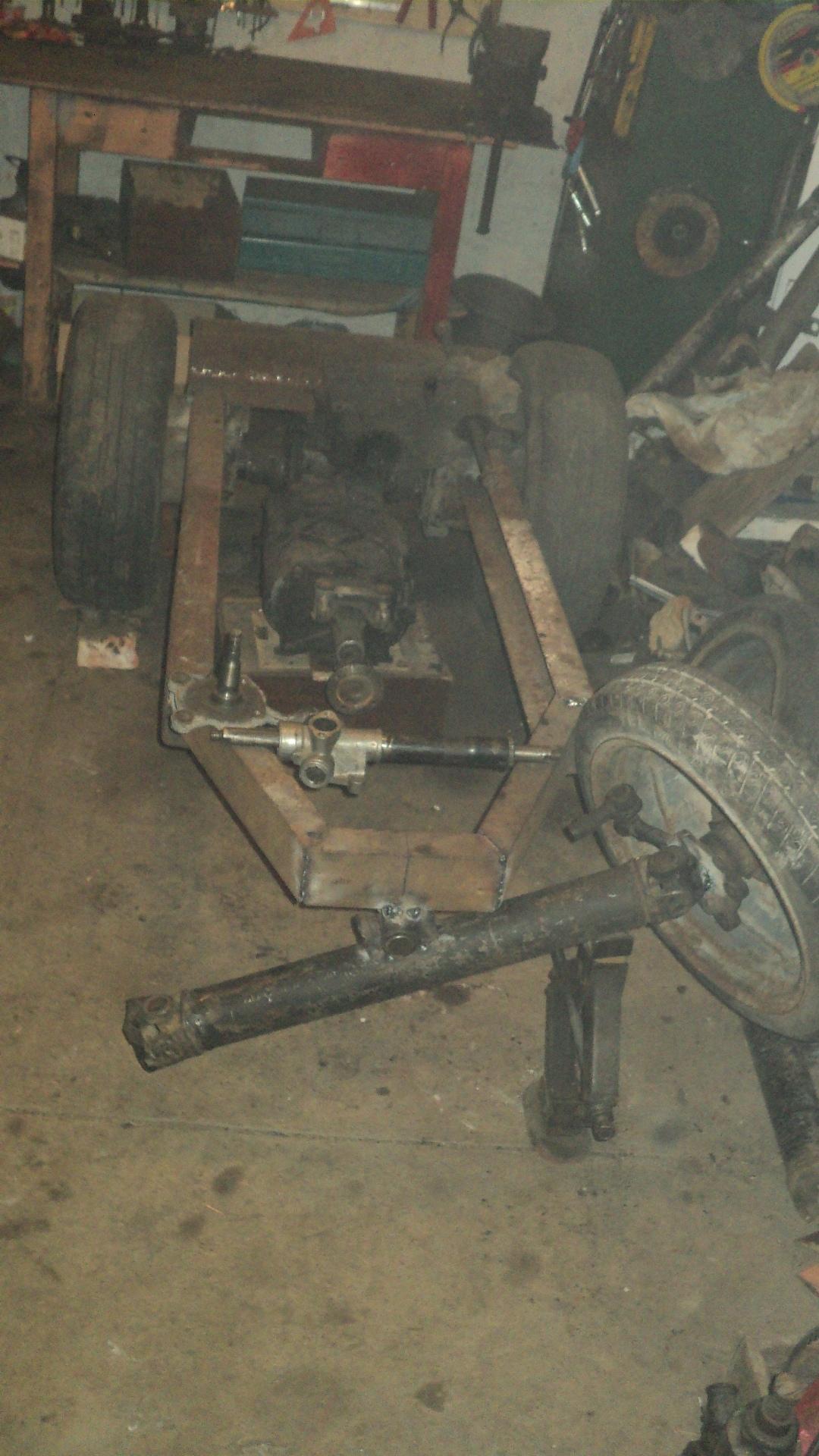

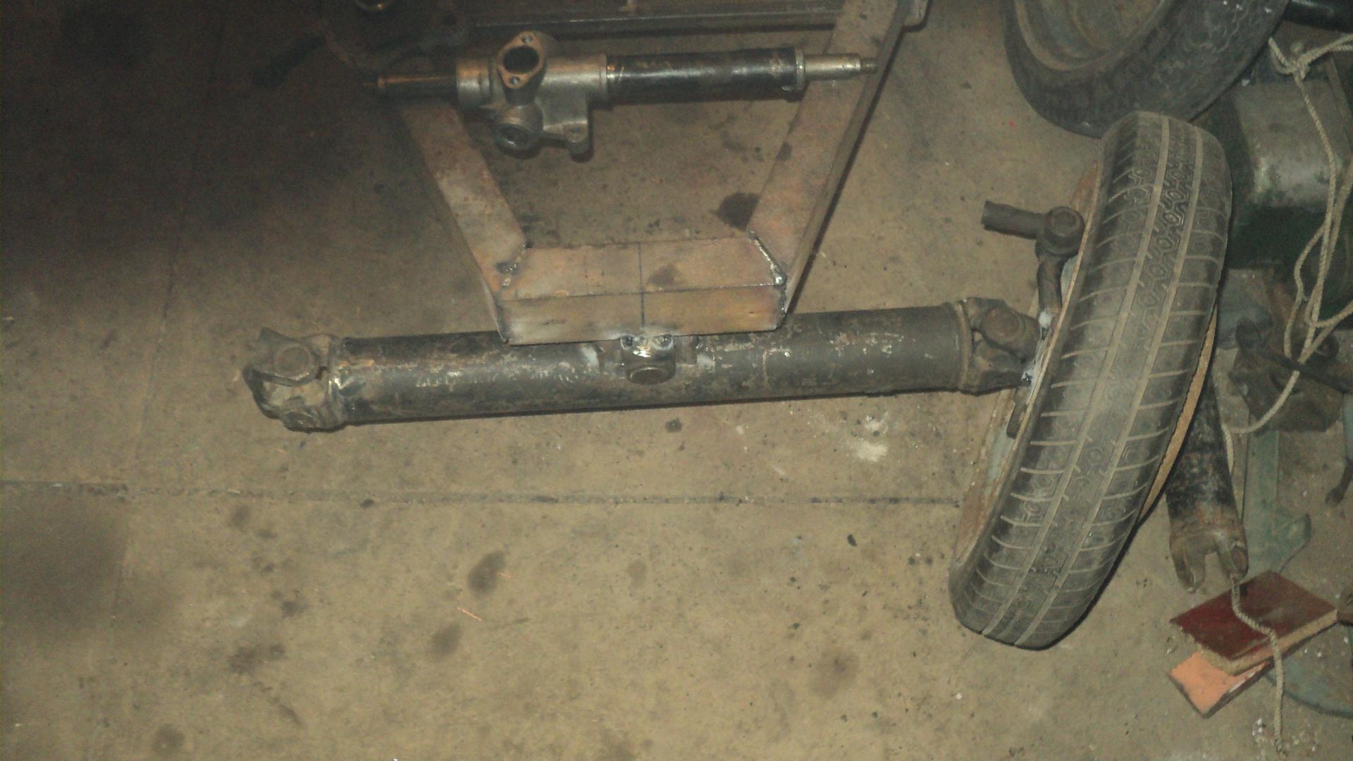

Сообщение Stas340 » Пн фев 24, 2014 10:15 am
Как Да Винчи с тайной вечерей так и я с трактором... не потому что на выходе шедевр, а так же долго :)

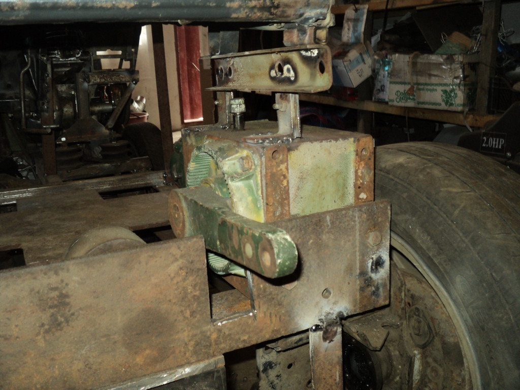

Поставил качалку на перед, наконец то нормально закрепил КПП с редуктором.
Жертвами для качалки стал москвичевский кардан с него же и упоры резиновые шары с моста, средняя крестовина с УАЗика, кусок стойки и ступицы с 340. нашел три левых стойки и еле нашел одну правую, и плять нашел только одну ступицу, пороблено епт...
Нихрена мне не понравилось как укоротилась рейка, по плану должна была стать короче см так на 10, видать придется обходится червячным редуктором(((

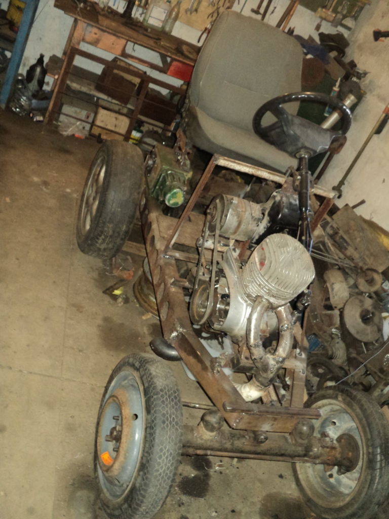

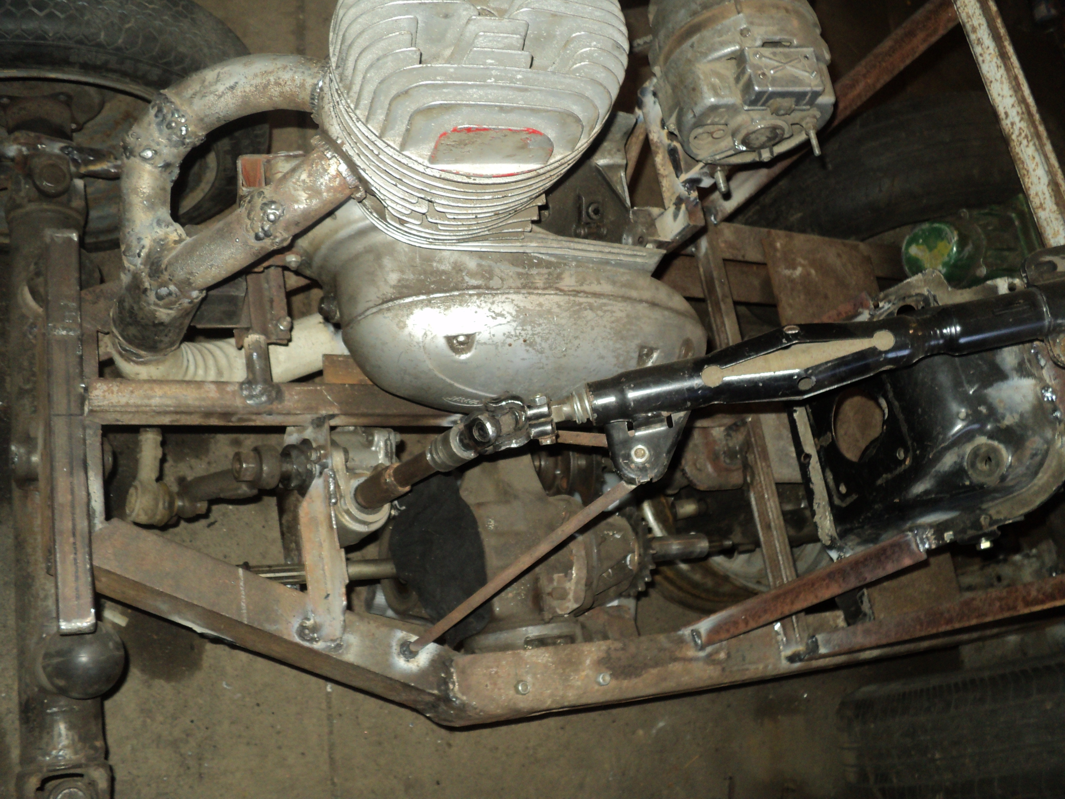

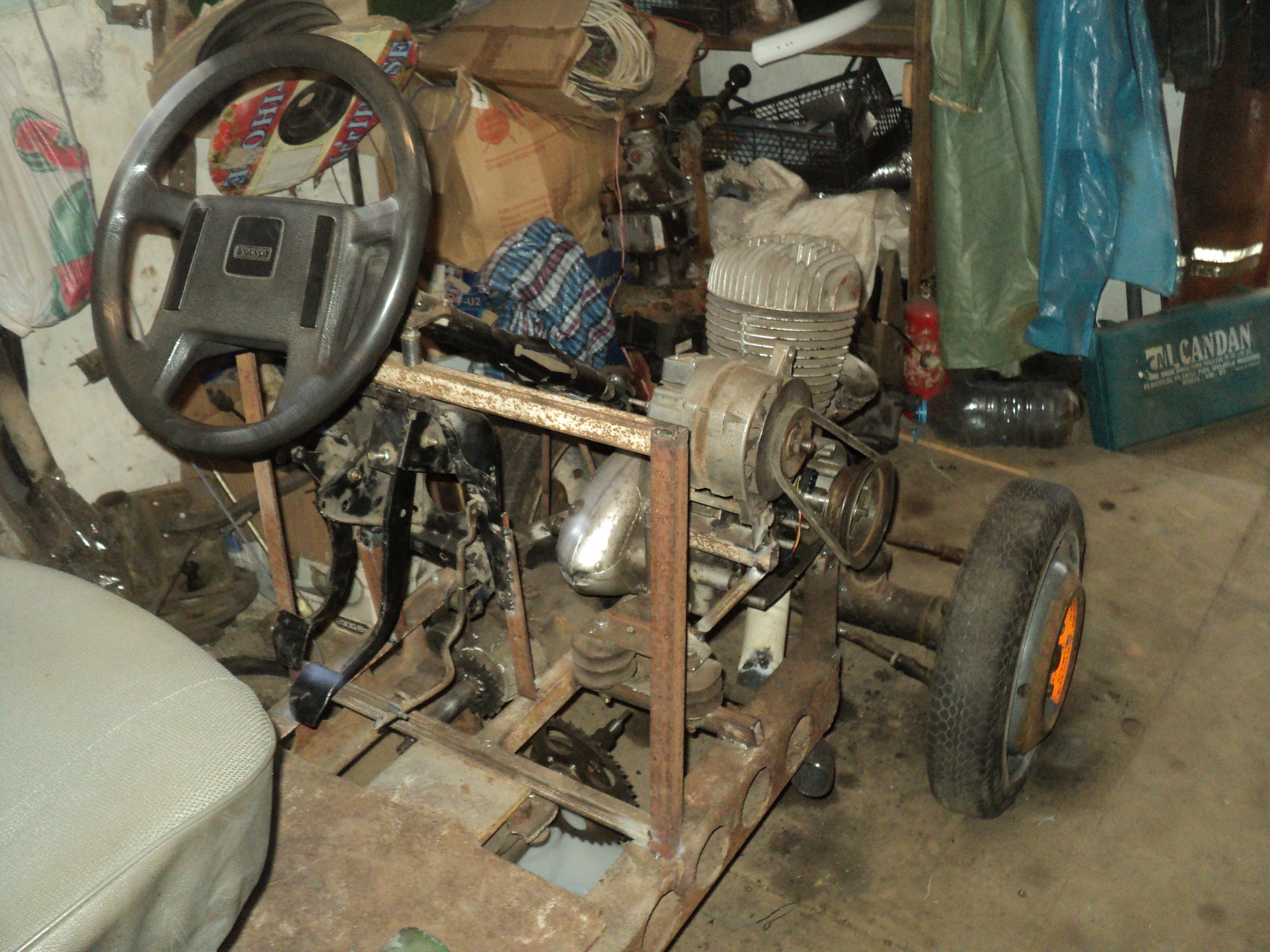

Сообщение Stas340 » Ср сен 24, 2014 1:47 pm

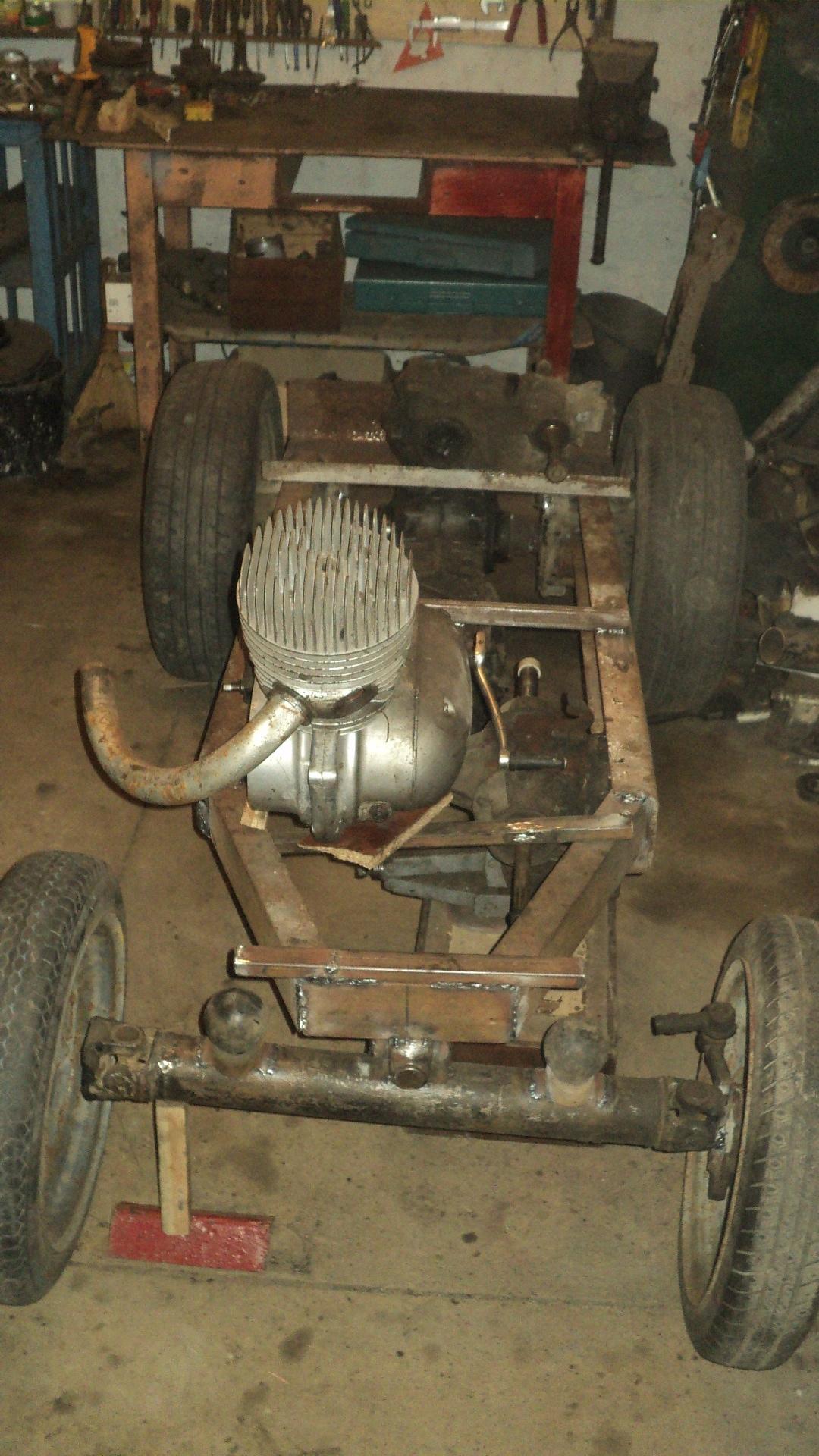

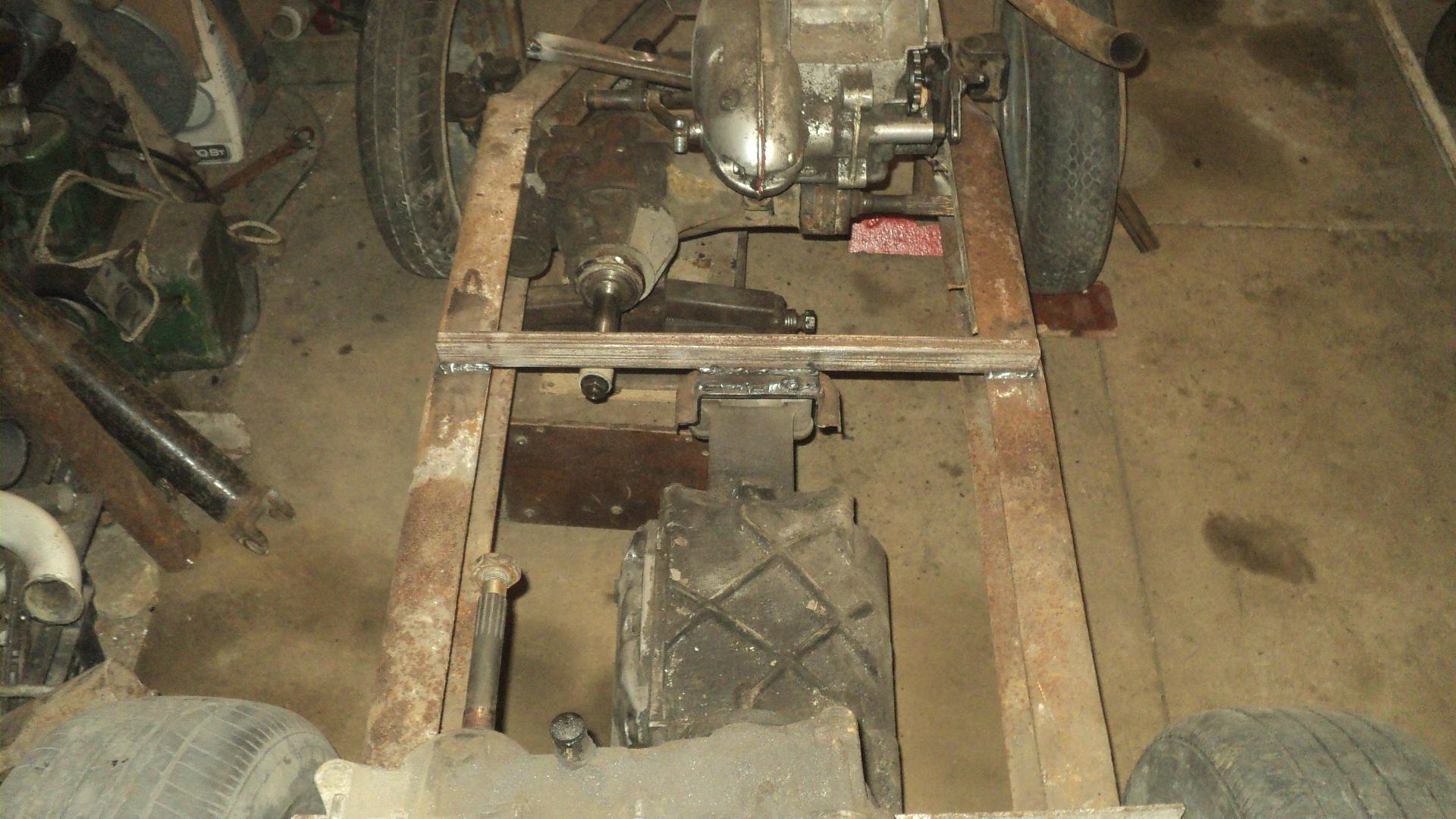

Постройка возобновилась и потихоньку идет, но попытка уйти в отпуск видать успехом не увенчается и упорно продолжают вызывать на работу и работаем прихватками, то там чуть-чуть то там чуть-чуть...
-закрепил мотор
-вывел глушитель за пределы трактора, осталось найти планетовский глушитель
-установил рулевой редуктор ЗАЗ
-рулевая колонка вольво 340 с ее же рулем
-педальный узел также от вольво 340
-первый цепной редуктор с передаточным числом 1,2, ведущая звездочка явовская в виду хрупкости цепи была переделана в ижевскую
-второй цепной редуктор с передаточным числом 2,33, обе звезды Ижевские
-установил генератор москвичевский
-сидение закрепил и укоротил нижнюю часть, верхняя часть будет тоже укорачиваться потому как неудобно
С навеской все никак долго не сросталось, собирал все для гидравлики, но цены на комплектующие вливались в неплохую сумму, плюс ко всему все никак не находился нужной длинны ГЦ. после всех мытарств вдруг неожиданно вспомнил об исполнительном механизме МЭК-10к/120 пару которых отец пару лет назад привез и один передал мне "вдруг куда придумаешь" но применения им не было придумано, а тут вдруг решил поставить его на подъем навески.
Исполнительный механизм комплектовался приводным моторчиком мощностью в 19 Вт/220 В, разобрав часть механизма обнаружил небольшой шестеренчатый редуктор на приводном валу что еще больше обрадовало. И в поисках нужного моторчика на 12В у отца нашелся поломанный китайский компрессор (разлетелся поршень) с него срезалось все лишнее, а на его вал очень хорошо оделась и заштопорилась родным винтиком шестерня со старого моторчика исполнительного механизма, выточили центрирующую втулку и установил мотор мощность которого 160 Вт, установив на рычаг исполнительного механизма полутора метровую трубу и повесив на край рычага 90 кг, выяснилось что моторчик напряжно но упорно поднимает груз, по средине рычага 70 кг поднимались практически без напряга.

Сообщение Григорий » Ср сен 24, 2014 2:11 pm
Стас,а как будет реализоватся система зажигания?Молодец что продолжаешь проэкт :-P
Opel zafira 1.8
Григорий
Сообщения: 772
Автомобиль: в поисках volvo
Re: Вольво 3/4 или у каждого свои "кораблики"))
Сообщение Stas340 » Ср сен 24, 2014 2:36 pm
Григорий писал(а):Стас,а как будет реализоватся система зажигания?
датчик холла, трамблер и катушка зажигания ваз 2108

Завел наконец то мотор.
поставил кольца новые
карб совсем не явовский и не сильно подходящий по диаметру диффузора, но через переходную проставку сглаживающую (за карб отдельное спасибо Петру (Летро) :D )
зажигание электронное на датчике холла и всем остальном с ваза 2108 :)
Воздушного фильтра пока нет и все в сыром виде но тем не менее работает, громко сцука потому что и глушителя нет, но все таки работает ;)
