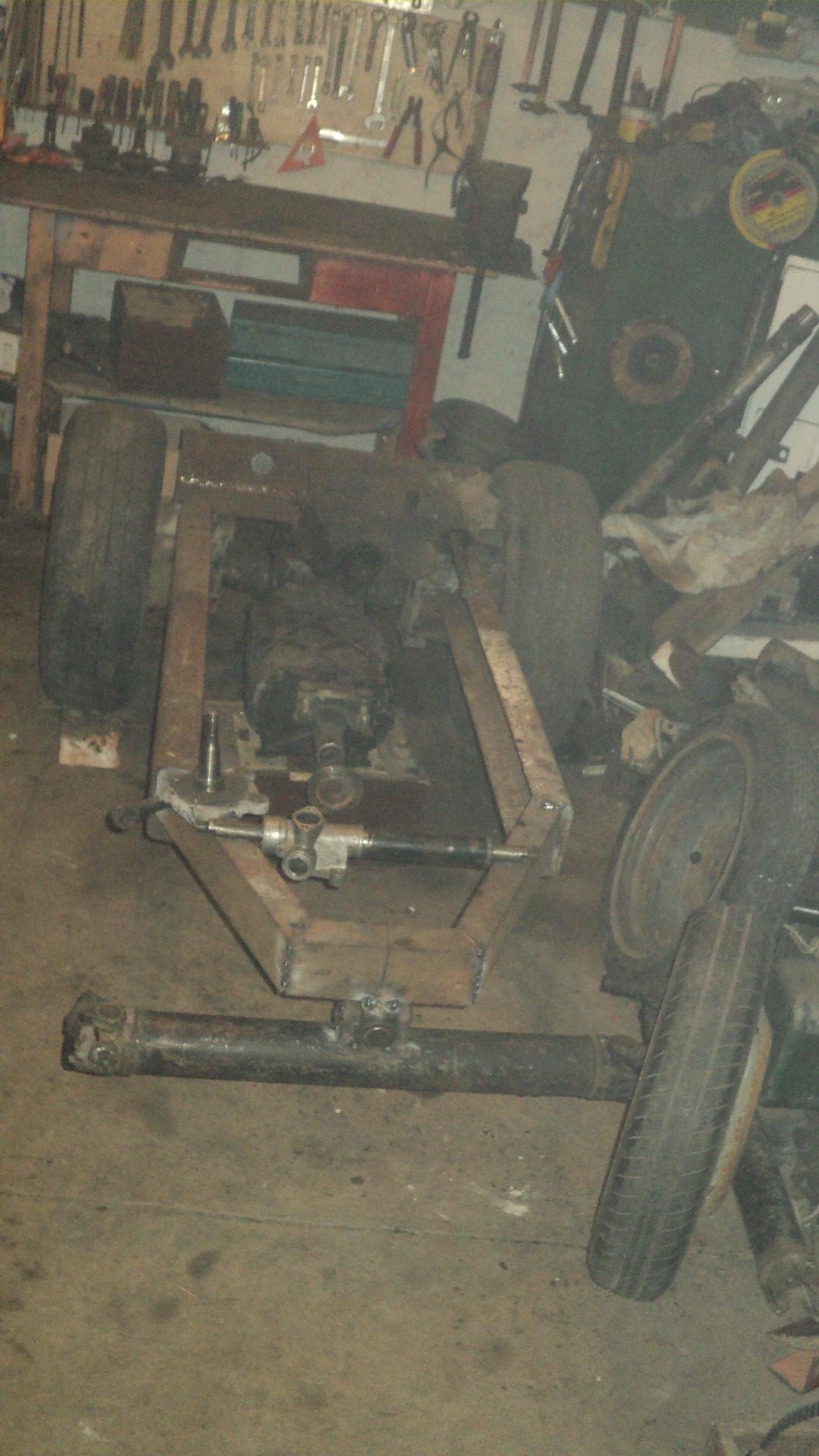

Сообщение Stas340 » Пн фев 24, 2014 10:15 am
Как Да Винчи с тайной вечерей так и я с трактором... не потому что на выходе шедевр, а так же долго :)

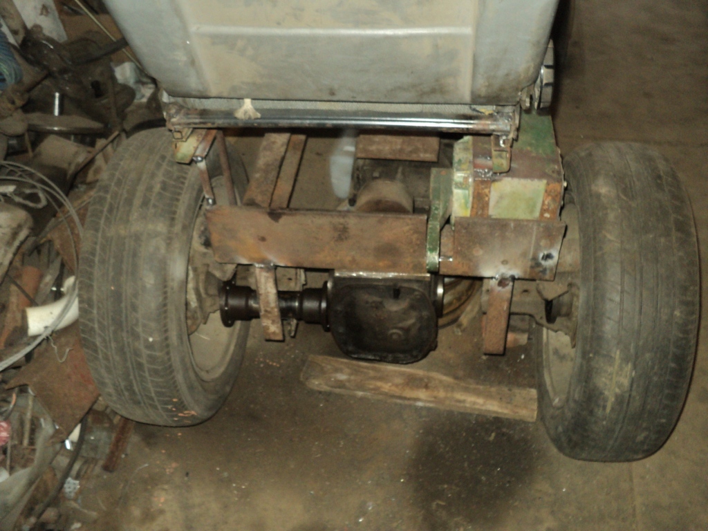

Поставил качалку на перед, наконец то нормально закрепил КПП с редуктором.
Жертвами для качалки стал москвичевский кардан с него же и упоры резиновые шары с моста, средняя крестовина с УАЗика, кусок стойки и ступицы с 340. нашел три левых стойки и еле нашел одну правую, и плять нашел только одну ступицу, пороблено епт...
Нихрена мне не понравилось как укоротилась рейка, по плану должна была стать короче см так на 10, видать придется обходится червячным редуктором(((

Сообщение Stas340 » Ср сен 24, 2014 1:47 pm
Постройка возобновилась и потихоньку идет, но попытка уйти в отпуск видать успехом не увенчается и упорно продолжают вызывать на работу и работаем прихватками, то там чуть-чуть то там чуть-чуть...
-закрепил мотор
-вывел глушитель за пределы трактора, осталось найти планетовский глушитель
-установил рулевой редуктор ЗАЗ
-рулевая колонка вольво 340 с ее же рулем
-педальный узел также от вольво 340
-первый цепной редуктор с передаточным числом 1,2, ведущая звездочка явовская в виду хрупкости цепи была переделана в ижевскую
-второй цепной редуктор с передаточным числом 2,33, обе звезды Ижевские
-установил генератор москвичевский
-сидение закрепил и укоротил нижнюю часть, верхняя часть будет тоже укорачиваться потому как неудобно

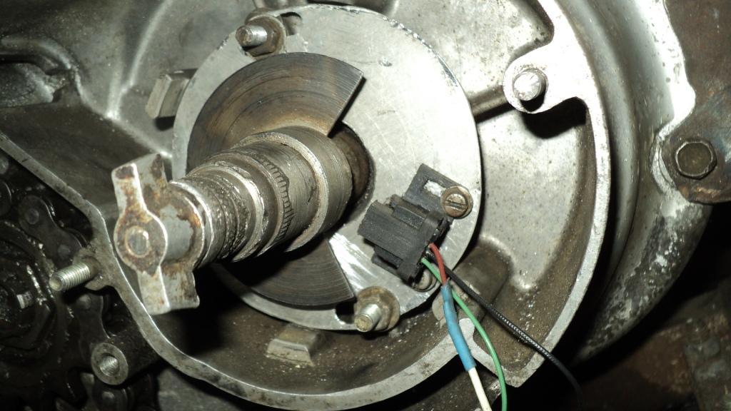

Стас,а как будет реализоватся система зажигания?Молодец что продолжаешь проэкт :-P
Opel zafira 1.8
Григорий
Сообщения: 772
Автомобиль: в поисках volvo
Re: Вольво 3/4 или у каждого свои "кораблики"))
Сообщение Stas340 » Ср сен 24, 2014 2:36 pm
Григорий писал(а):Стас,а как будет реализоватся система зажигания?
датчик холла, трамблер и катушка зажигания ваз 2108

Сообщение Stas340 » Чт фев 05, 2015 10:03 am
Если зашли, значит нашли причину почему форум "Бортовой журнал " не отмечается прочитанным ))))))))
Завел наконец то мотор.
поставил кольца новые
карб совсем не явовский и не сильно подходящий по диаметру диффузора, но через переходную проставку сглаживающую (за карб отдельное спасибо Петру (Летро) :D )
зажигание электронное на датчике холла и всем остальном с ваза 2108 :)
Воздушного фильтра пока нет и все в сыром виде но тем не менее работает, громко сцука потому что и глушителя нет, но все таки работает ;)
