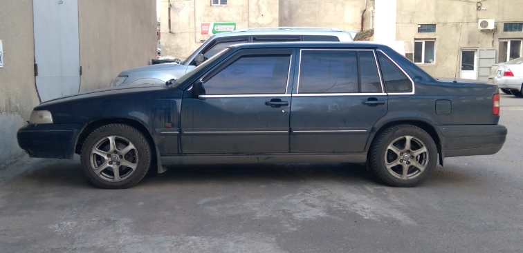

...и снова здравствуйте)))
После всего эта 960, насколько я понимаю-сменив ещё одного хозяина, который купил её в 12-м для жены и в свете кризисов с его слов практически не ездил три с лишним года (так как, являясь фанатом Вольво, он сам владелец дизельной 740 в сарайке) в мае 16-го стала моей :cars: История похожа на правду, бо та же самая пара резины на фото 11 года с первой страницы стояла на передке с ещё весьма глубоким протектором, но вся уже потресканная...
Не знаю из-за чего, возможно, от длительного простоя, у меня буквально сразу повело "вертолётом" блок и выдавило антифриз, пришлось вынуть мотор (кстати, блок оказался в идеале, эллипсности нет, хон на стенках не стёрт), шлифануть обе плоскости, заодно провести ребилд головки, новые сальники-шмальники, все дела.
Машина как оказалось официальная, безлямбдовая, для СНГ-значит покупалась здесь новой. Вскоре сдох МАФ, тот самый, 026, сука дефицитный :( Не успел я устранить этот косяк, вылез новый-недавно забуксовала коробка :sad: ...
Сейчас машина у нашего одноклубника Сергея (asvodessa), единственного человека, который не испугался ремонта автомата Вольво в Одессе :viking: !
Сегодня он позвонил и сказал-"дело было не в бобине", изначально виноват подклинивший привод :o . Жду от него вердикт и смету ремонта.
В планах таки собраться с духом (и баблом...), привести "Крейсер" в отличное рабочее состояние и покататься ещё, в общем- :welcom: в Вольво Клюб)))
Внешне Крейсер практически не изменился за эти годы, только салон я успел заменить на кожаный (был велюр), под рукой нашлось фото мотора в процессе сборки.

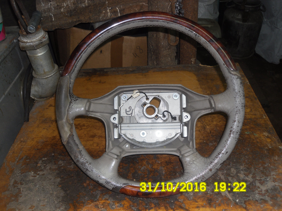

Есть ламерский вопрос "из зала", братва.
На S90 бывают рули с деревянными вставками сверху и снизу. Так вот, вставки эти снимаются не ломаясь с целью перетяжки? Просто есть такой убитый руль и дилемма-перетягивать его либо дешевле будет потрахаться-снять оттуда вставки и как-то, вырезав углубления, переклеить на мой обычный, но с отличной кожей...

Сообщение якудза » Ср мар 22, 2017 10:35 am
Да ладно, неужели никто такой руль не перетягивал :oops: ?

Сообщение якудза » Вт июл 11, 2017 3:51 pm
И таки актуальный вопрос по рулю...С каких моделей подходят рули без переделок или с минимальными доработками,чтоб прямо с подушкой встал и по форме колонки стыковался?

Сообщение xoxlov » Вт июл 11, 2017 4:07 pm
А в чем проблема с рулем? У меня есть хороший с 850 с подушкой.
Re: Крейсер, но не Аврора
Сообщение якудза » Вт июл 11, 2017 7:17 pm
xoxlov писал(а):А в чем проблема с рулем? У меня есть хороший с 850 с подушкой.
Кожа сверху "полезла" после того,как машина на солнце день простояла,тупо слезает глянцевое покрытие:(
Пробил цены на перетяжку-в те же деньги мне из Польши жирный руль с деревянными накладками от какой-нибудь S60-80 привезут...Родных в дереве на горизонте нема :(
А у тебя какой от 850-й,старый или последний?

Сообщение xoxlov » Вт июл 11, 2017 10:56 pm
У меня последний, кожа целая, но чуть покоцанная, могу фото сделать, но самое главное что резина не проворачивается на каркасе.
Сообщение якудза » Ср июл 12, 2017 9:22 am
xoxlov писал(а):У меня последний, кожа целая, но чуть покоцанная, могу фото сделать, но самое главное что резина не проворачивается на каркасе.
Сделай фото если не сложно...Хотя у меня такой же-всё целое,но кожа облазит:(

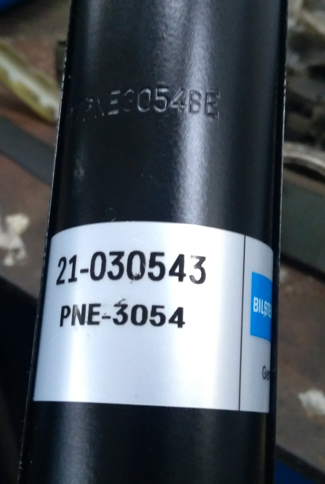

В общем по нивоматам...
Давно подозревал,шо им писец и по ходу давно,просто после замены верхних рычагов мультика это стало очевидно,жопа скачет как на ломах,но меня смущал тот факт,что при этом до арки ладонь ребром влазит свободно :o ,все говорят,что на потекшем нивомате она падает в хламину и не поднимается после поездки-подкачки...
Погуглил.Выяснил,что было два вида рессор на Мк2-6819300 нивоматная,тонкая и 6819301 под обычный аморт,она прилично толще посередине и соответственно,жёстче...
Платить 600 грина за новые нивоматы душила жаба,я уже зрел на покупку новой безнивоматной рессоры (примерно 200 долларов) и обычных амортов,но не успел,сработала чуйка и логика :-D
Утром поднял тачку и увидел картину маслом-у меня стоит безнивоматная рессора :roulette:
Судя по всему,кто-то из предыдущих хозяев таким образом "решил" вопрос просевшей жопы :bye:
Уже заказал за бугром занедорого на сейле какие-то модные газовые Монро Сенсатрек,посмотрим,как оно будет.
Теперь следующий вопрос меня мучает,помогайте-корректор фар можно будет подключить,там внутри есть моторчики на нивоматной с завода тачке?
Сообщение xoxlov » Ср авг 23, 2017 11:14 am
Корректор это опция, он был и на нивоматной машине. Подключить можно и не сложно.
У меня корректора небыло, но фары под корректор и проводка вся была, купил только кнопку и подключил её.
Сообщение xoxlov » Ср авг 23, 2017 11:28 am
А вот чего я хотел спросить, а нивоматы у вас были все время не рабочие, тоесть не поднимали?
Интересно как ведут себя нивоматы с 301 рессорой.
Сообщение якудза » Ср авг 23, 2017 11:32 am
xoxlov писал(а):А вот чего я хотел спросить, а нивоматы у вас были все время не рабочие, тоесть не поднимали?
А как узнать,если тачка задрана всегда,рессора-то жёсткая,загрузить разве что по самые помидоры.
Попробую снять один,по ходу штока,думаю,понятно будет :oops: ...
Они мокрые,поэтому я думаю,что таки нерабочие.
Сейчас жопу бросает,на трассе при неровностях сзади как будто дробь,колеса "скачут",на стоящей машине при раскачке багажника жопа "качается" пару раз,как на пустом аморте,короче.
якудза
Сообщение якудза » Ср сен 20, 2017 9:33 am
Таки нивоматов считай не было...Один даже возвращаться не хотел после сжатия,при этом сжимался одной рукой свободно. Но,что характерно,жопа не упала,значит,лыжа решает в большей степени.
Поставил амортизаторы,теперь ништяк!

оригинальные масляные стойки Вольво производства Монро по 120 долларов прошли ровно год,вялое сопливое говнецо,цена космос.Альтернатива им как я понял только Монро,только с газом,тоже дорого (почти по 100 долларов,только под заказ) и по отзывам-такое же...
Плюнул я на это всё,купил картриджи Б4 Бильштайны от дорестайла по 45 баксов и поехал к знакомым обезбашенным дрифтерам,которые не боятся пилить и варить)))Полдня работы с поездками к токарю,по деньгам на круг с новыми опорными подшипниками СКФ и пыльниками дешевле новых стоек сомнительного качества.
В общем,переход на картриджи считаю лучшей альтернативой как по деньгам,так и по результату-постоянные клевки и грустно провисшая морда задолбали,а то в последнее время на хорошей волне даже арку затирало...
Было:
Стало:
