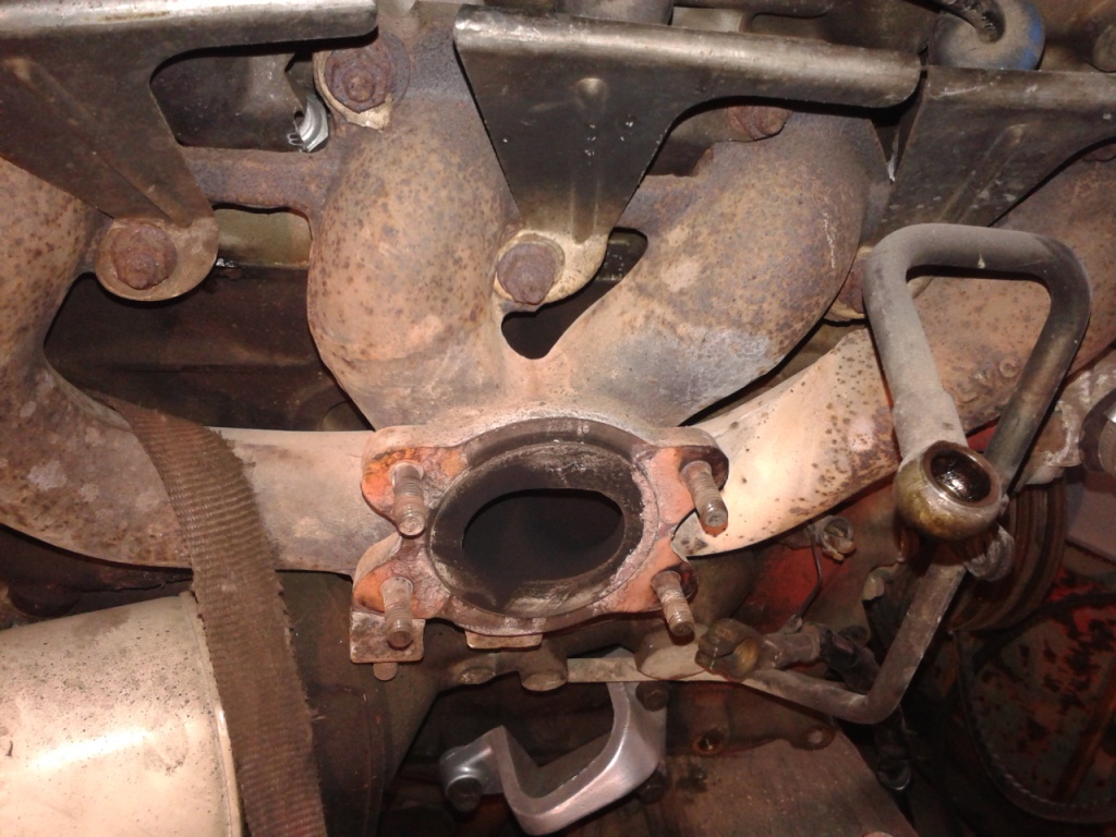

Сообщение slava_n » Вт апр 08, 2014 7:52 am

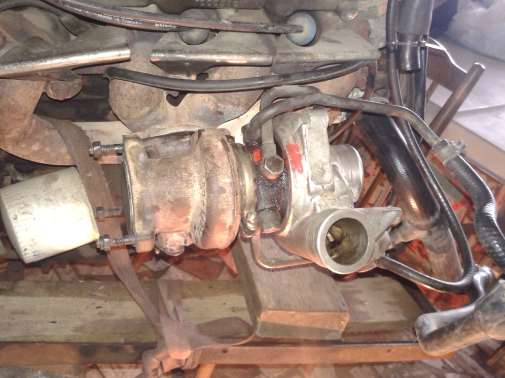

Операция---16Т :moil:
давно хотел попробовать поставить рурбину с Т-5 того мотора! :oops:
стимулом послужила родная турбина, у которой горячая часть вся была в трещинах! 8-)
турбик решил всунуть 16Т, которая ставилась на 850Т-5R,850R, и на некоторых S70 Т-5,R,и на топовые варианты!
на которых моторы выдавали от 245 до 260 в стоке! ;)
честно говоря не знал получиться или нет, но рискнул! )
фланцы подошли к колектору, но при установке--получилось, что выход турбины был в низ, но самое неприятное, что подключить масло не получиться, так как стек масла получился вверху! :?
после консультации со спецом, было принято решение разбирать турбину!
сначала прикрутил к колектору горячую часть(разсверлил 2 отверстия под шпильки, поскольку была резьба под колектор Т-5), потом начал примерять картридж с холодной частью(горячка с картриджем держеться хомутом--скобой и на маленькой шпильке, которая служит для того что бы картридж не проворачивался на горячке! ).
в конечном результате выход турбины получился не как заводской, а под углом, но на 142 стаканов нет, думаю все вместиться!
еще надо будет сделать кронштейн под вестгейт
гемор капитальный, но можна сделать! :drag:
надеюсь оно того стоило!
всем удачи! :frends:

Сообщение slava_n » Пн май 05, 2014 9:44 am
что бы не думали, что я бездельник--вот отчет! :buba:
начал тулить мотор, как оказалось который совсем не хочет тулиться! :moil:
1--мало места под коробку М46(бу)
2--надо делать углубление под трамблер и переваривать весь короб кпп!
3--не стает нормально на подушки мотор, поскольку мешает поддон!(бум его немного переваривать!)
вот такие вот дела!
Не повторяйте это дома---мозг вскипит! )

Сообщение slava_n » Пн май 12, 2014 2:02 pm
и я на 9 мая победил с 3-го раза и все таки всунул мотор с кпп на новое место!
уже стоит на подушках и ничего и нигде не мешает!
переваривал 2 раз поддон, но все получилось(поскольку картер стал меньше, наверное надо будет поднять немного уровень масла?!)
поскольку родной мост продал, будем всовывать мост с 940 с блоком! ))
Ура товарищи, Ура! ))

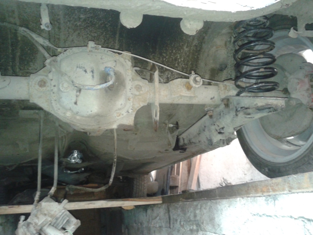

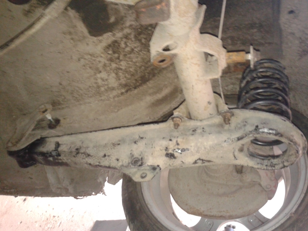

Сообщение slava_n » Сб май 24, 2014 1:30 pm
вот теперь я доволен как СЛОН! :idea:
доделал нижние рычаги,поменял саленты, и кунул приблизительно мост на примерку!
пружины поставил с S70 Т-5!
подрезал арки(всеравно будут переделоваться),проставки планирую еще по 10мм. торцонуть,колеса немного уйдут вовнутрь! :moil:
что интересно,что поперечная тяга-родная,стала так же как и на родном мосту (этот с 940)! хочу сделать регулировку его на резьбе еще!
осталось поставить реактивные рычаги и доварить уши на мосту под них!
вот такие вот дела! :cars:

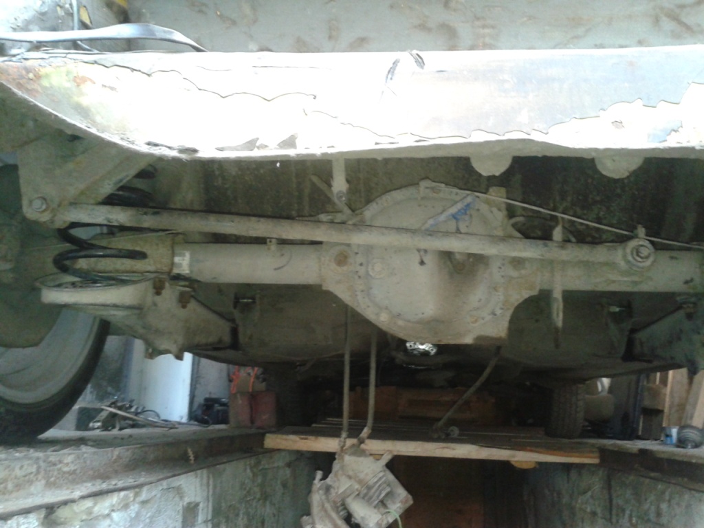

Сообщение slava_n » Сб июн 14, 2014 5:44 pm
Тяга Панара :buba:
знакомый дал мне вот такую железяку, еще производства СССР, (но чуствуеться, что надежная,крепкая, а не фуфло базарное--пластмасовое), которую я и в варил!
теперь можна точно выставить кузов на стенде развала,в зависимости от занижения! :cars:

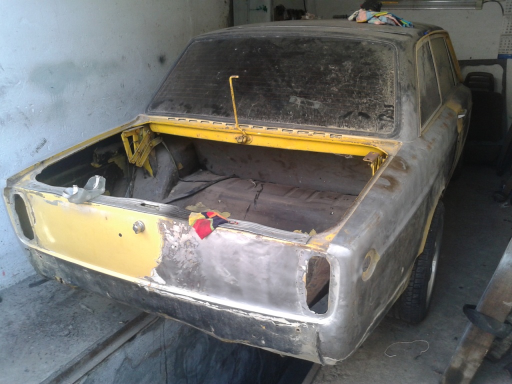

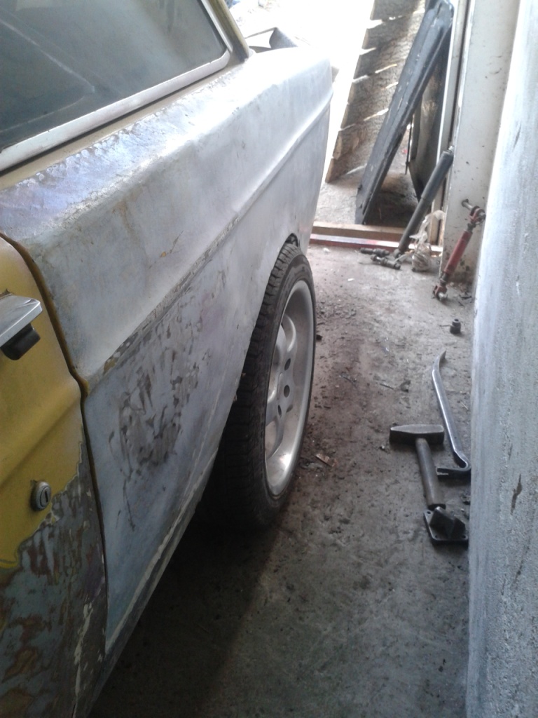

Сообщение slava_n » Пт июн 27, 2014 10:45 am
благодаря Сереге с 244,купил капот и крылья для издевательств! :moil:
не спеша, все 10 раз перемеряя, перевариваем подкапотку! :cars:
поскольку почти все меняеться, выставлял по уровню! :buba:
делаю усилители жесткости!
родной радиатор под ел. вентилятор оказался здесь очень большой, поетому было принято решение замены его на Фордовский с сиерры, он не такой высокий и что интересно, по патрубках точно такой же! сделал для него крепления--вроди норм. получилось! 8-)
сейчас играюсь с кулером!
