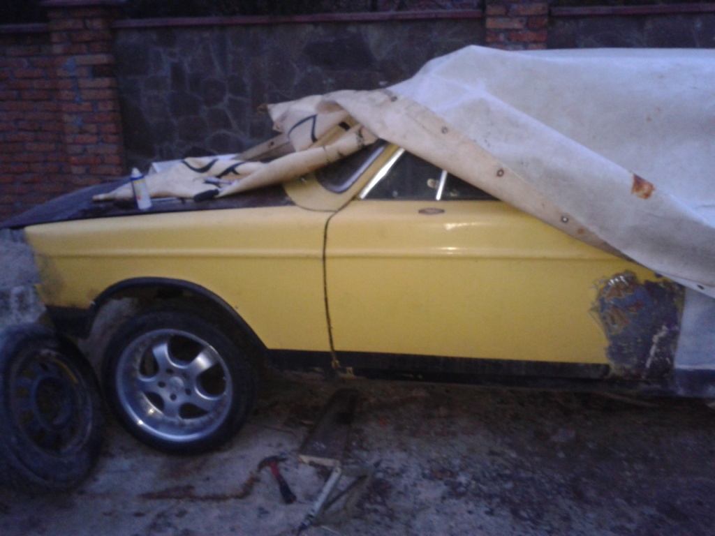

Сообщение slava_n » Пн май 12, 2014 2:02 pm
и я на 9 мая победил с 3-го раза и все таки всунул мотор с кпп на новое место!
уже стоит на подушках и ничего и нигде не мешает!
переваривал 2 раз поддон, но все получилось(поскольку картер стал меньше, наверное надо будет поднять немного уровень масла?!)
поскольку родной мост продал, будем всовывать мост с 940 с блоком! ))
Ура товарищи, Ура! ))

Сообщение slava_n » Сб май 24, 2014 1:30 pm
вот теперь я доволен как СЛОН! :idea:
доделал нижние рычаги,поменял саленты, и кунул приблизительно мост на примерку!
пружины поставил с S70 Т-5!
подрезал арки(всеравно будут переделоваться),проставки планирую еще по 10мм. торцонуть,колеса немного уйдут вовнутрь! :moil:
что интересно,что поперечная тяга-родная,стала так же как и на родном мосту (этот с 940)! хочу сделать регулировку его на резьбе еще!
осталось поставить реактивные рычаги и доварить уши на мосту под них!
вот такие вот дела! :cars:
