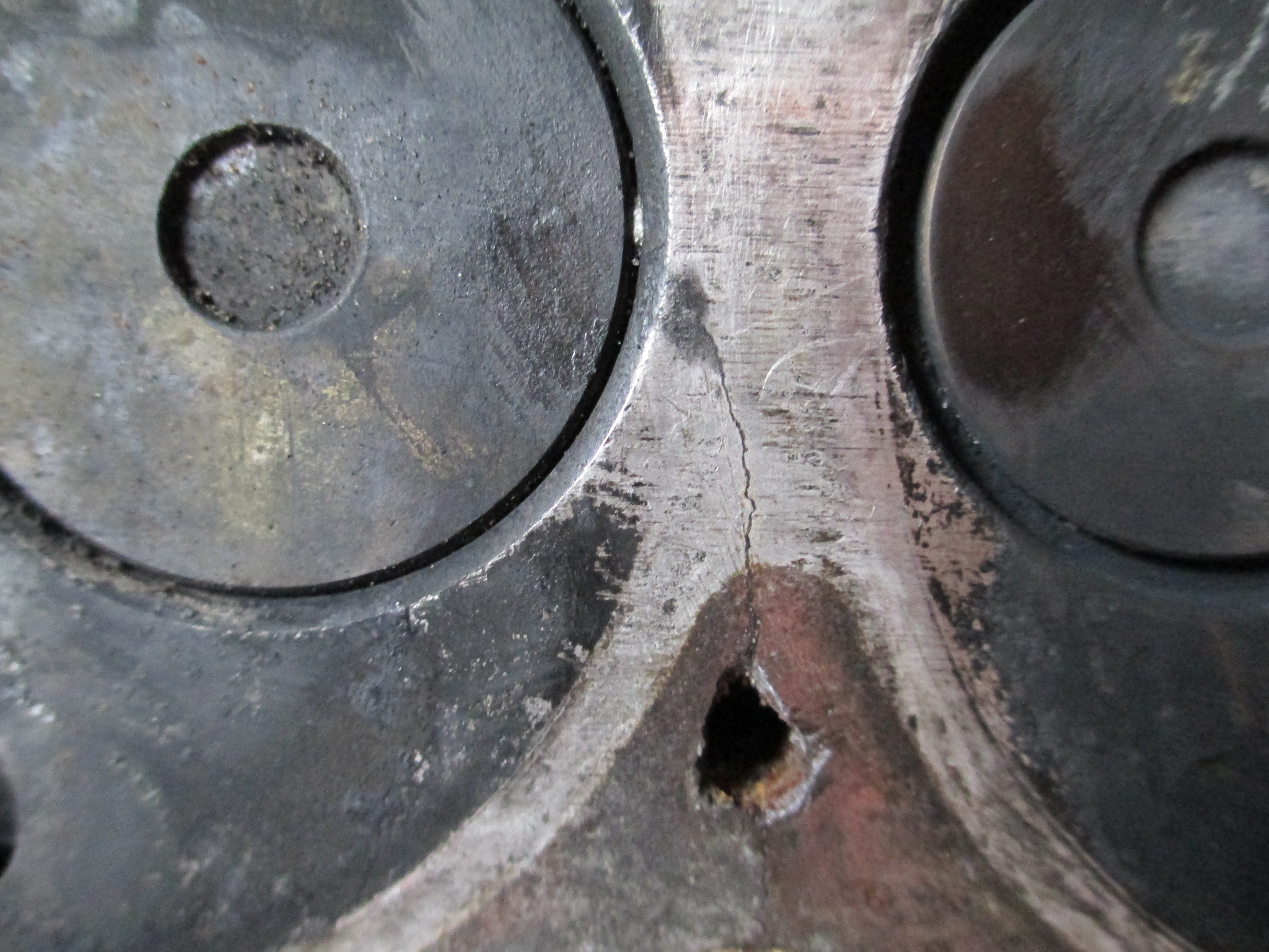

Сообщение lex2009 » Пн фев 29, 2016 5:29 pm
Сегодня рассматривал старую головку, нашел вот такую каку, предполагаю что из-за неё и дуло в тосол.

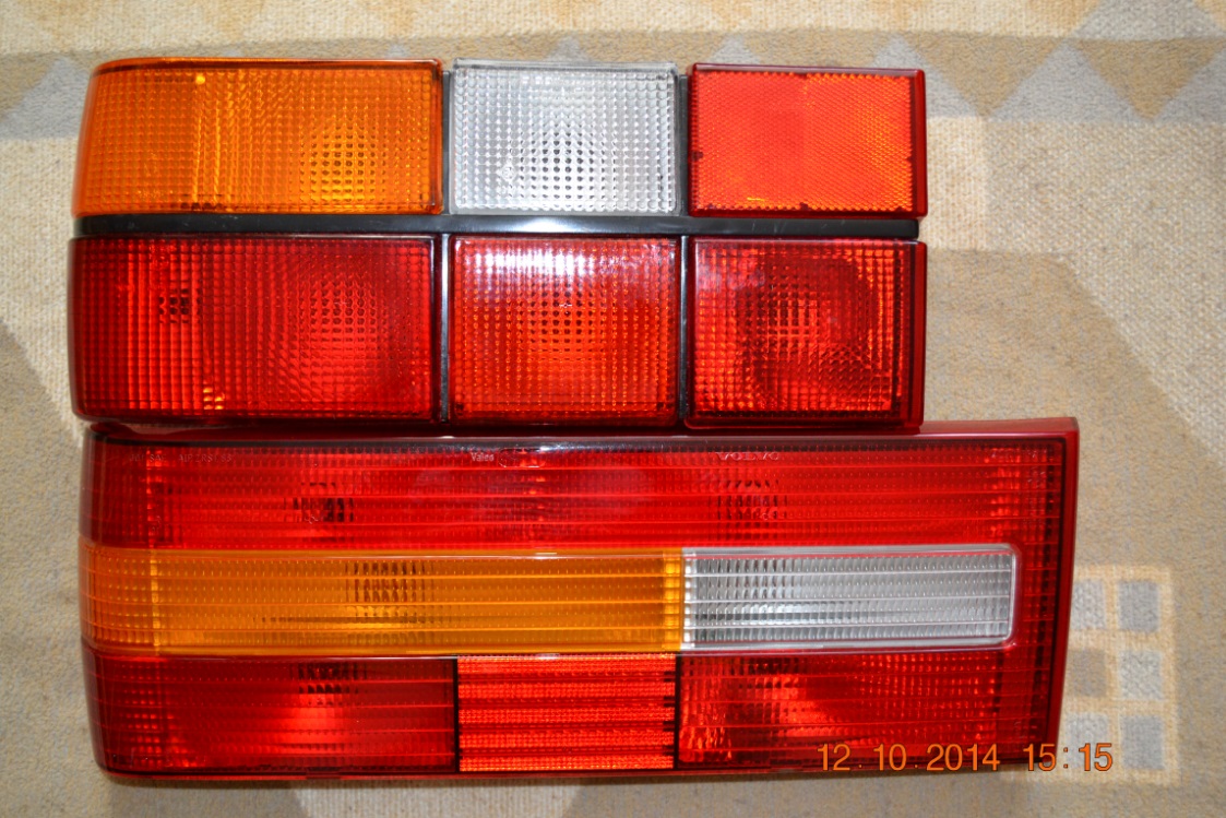

Сообщение lex2009 » Вс май 08, 2016 11:45 am
Обновочки к летнему сезону, нашел со всеми колпачками.

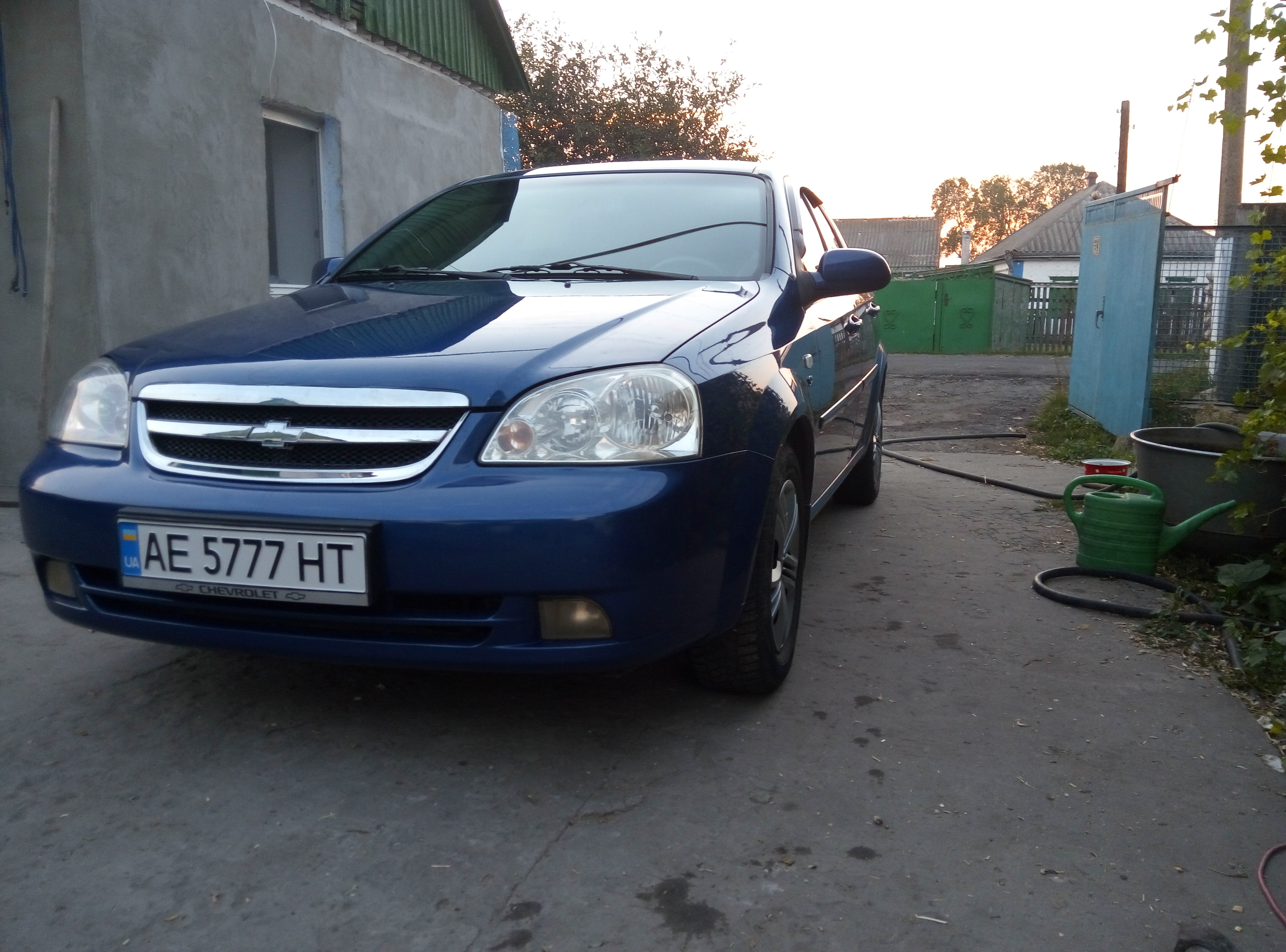

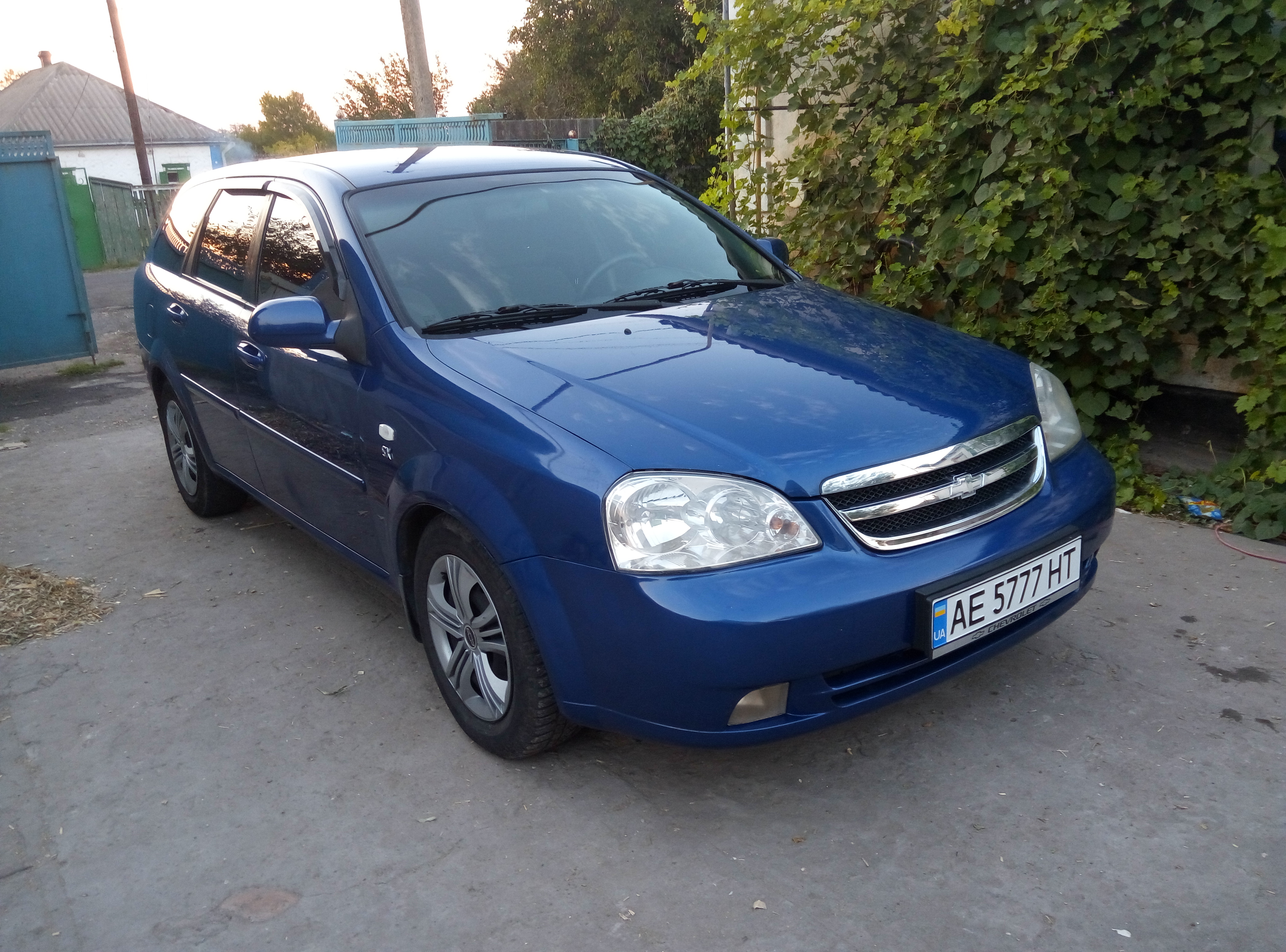

Сообщение lex2009 » Ср авг 24, 2016 7:39 am
Уехала моя вольва в Одессу к новому владельцу. А теперь как-то так:
