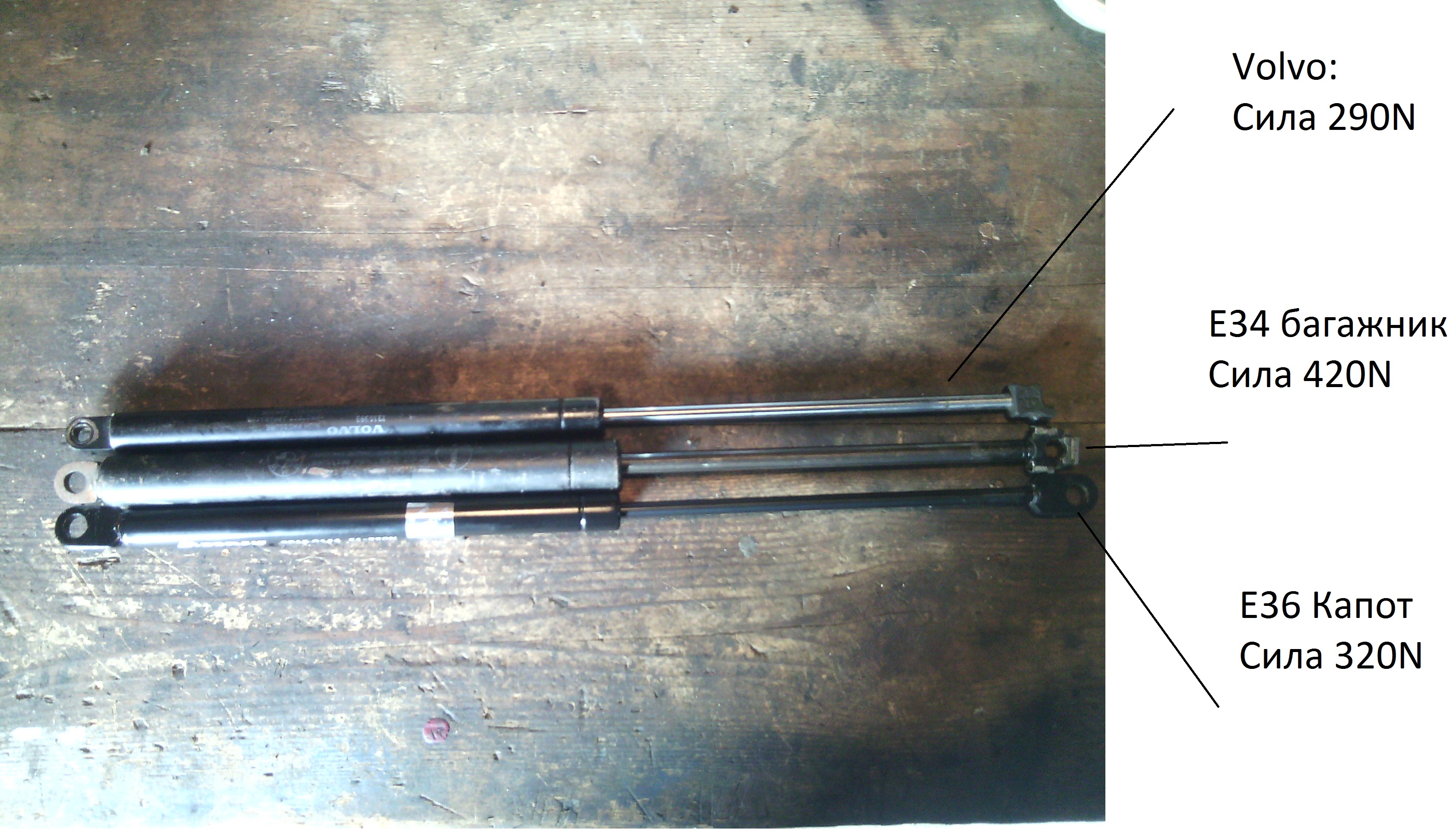

Пост про амортизаторы багажника, задолбался я б\ушные аморты покупать, больше года не служит аморт а то и полгода. Купил новый от БМВ е36 с капота. По размерам общей длинны и рабочего хода миллиметр в милиметр как у вольвоского только выталкивающая сила больше.
Порядок цен такой, самые дешевые из новых что удалось найти:
Вольво MagnettiMarelli 290грн
BMW e34 - Profit - 220грн
BMW e36 - Profit - 160грн
До этого стояли б\у оригиналы с е34, но один подох. Сейчас стоит один с е34 а другой новый е36. Новый давит так что один может держать крышку в любом положении, а с двумя происходит такой замечательный еффект: https://youtu.be/eqU3duBbg-o
При желании можно сделать пропилы болгаркой чтоб одевались как родные на штифт.
Брал тут http://klan.com.ua/buy/profit_20150144_ ... PQt9CwIjt9
Как становится БМВ аморт

Сообщение MOOSE » Сб апр 23, 2016 2:39 pm
а родной как крепится?
Re: 760 TurboD
Сообщение lex2009 » Вс апр 24, 2016 6:18 am
MOOSE писал(а):а родной как крепится?
Да так же само только на моём кусок пластикового крючка отломан, тот что со стороны спинки сиденья.
