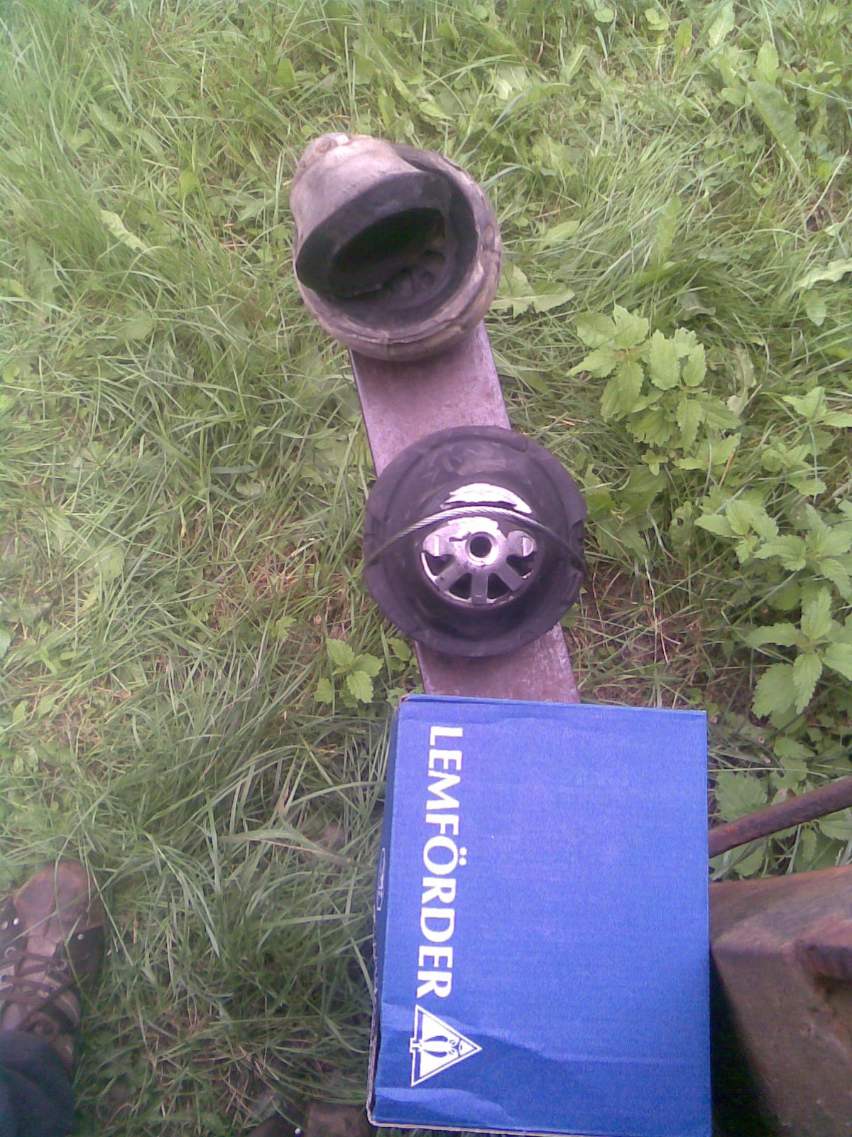

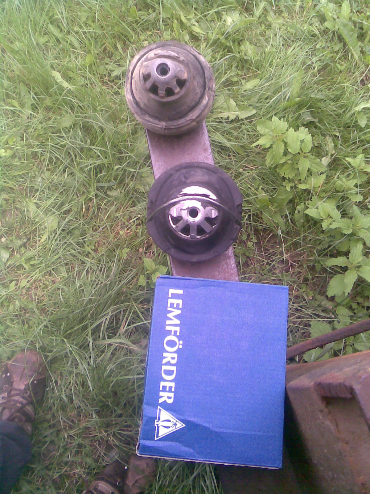

Сообщение vitalik k » Сб июн 14, 2014 11:52 pm
Замена передней подушки двигла и топливного фильтра. Фильтр поставил дорестайлинговый большего размера. Снял накладки порогов, нод ними порядок, заменил колхозные клипсы на нормальные, теперь не болтаются.

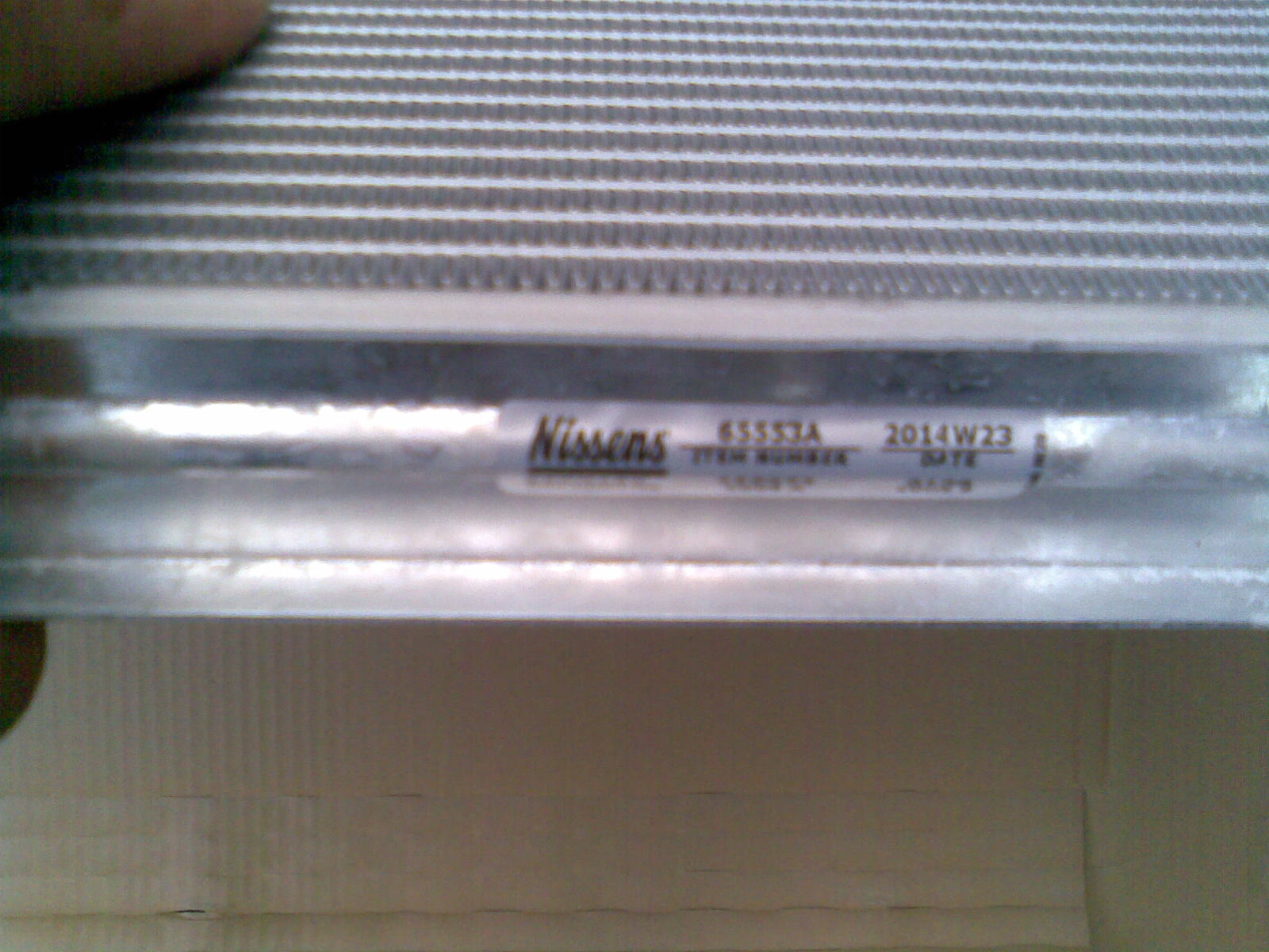

Сообщение vitalik k » Сб июн 28, 2014 11:44 pm

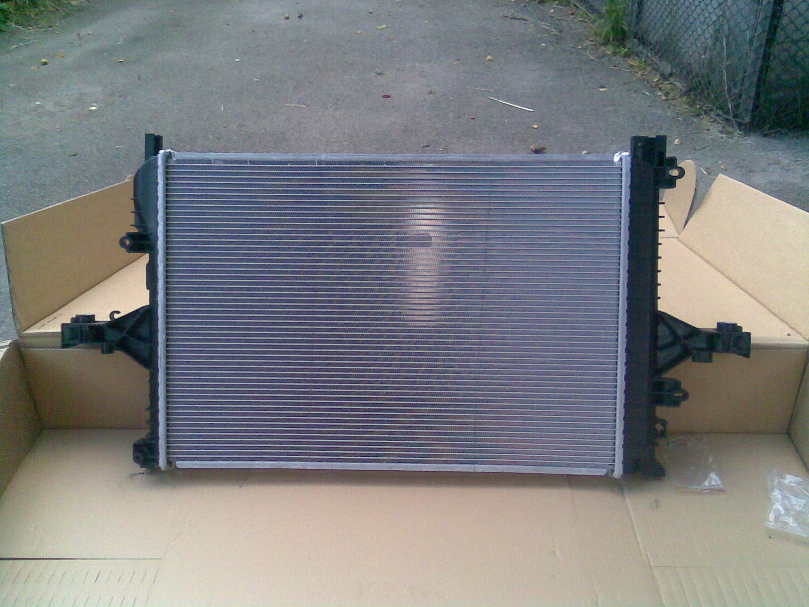

Махнул сегодня радиатор и попутно частично масло в коробасе (сильно потемнело). По крепежу всё как родное, есть отличия в конструктиве но не существенные. Одно примечание, патрубки для масляного радика имеют слегка увеличеное внутреннее отверствие. Нужно сразу ставить новые уплотнительные колечки, со старыми как на оригинале номер не пройдёт. 8-)

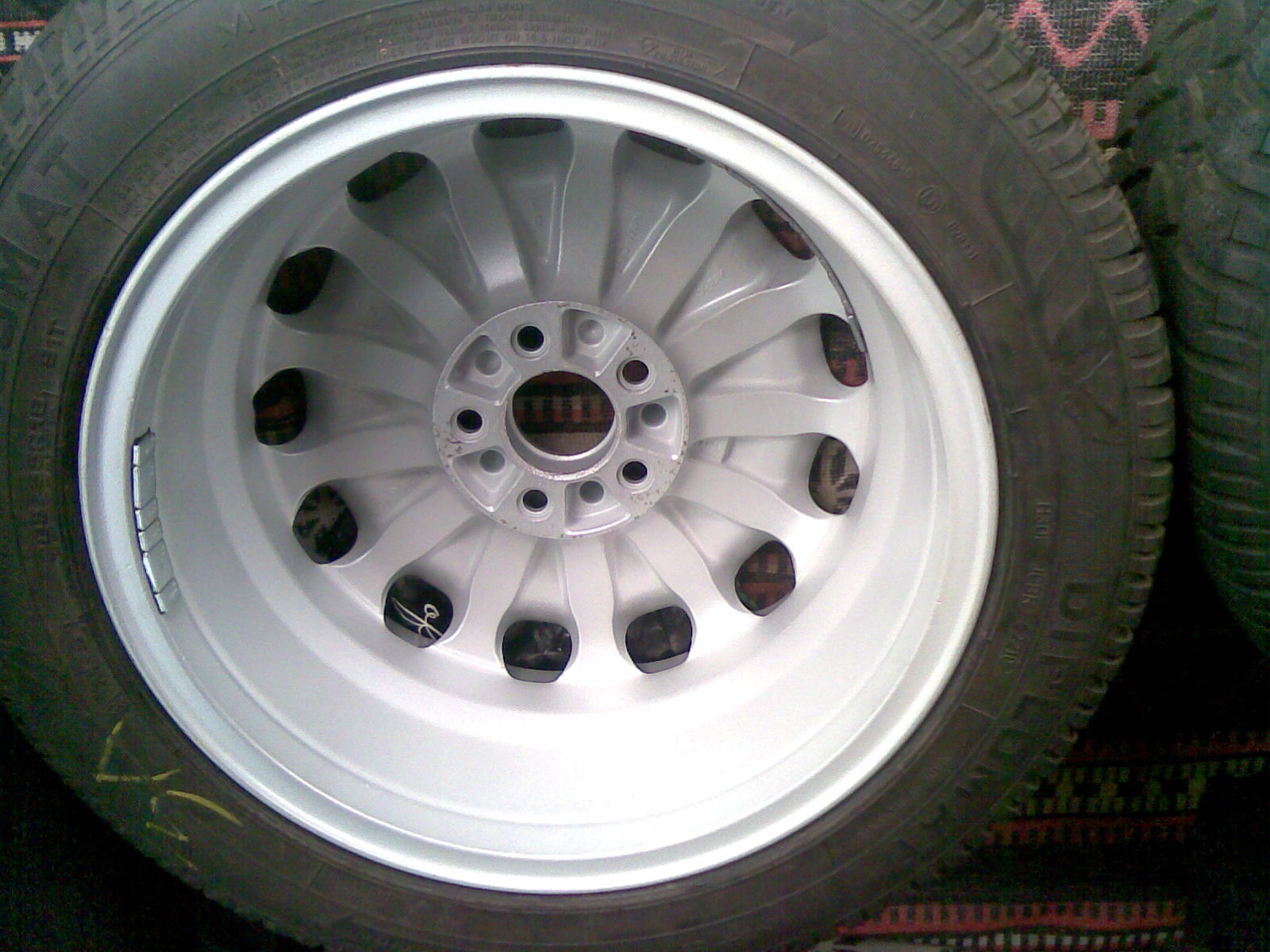

Сообщение vitalik k » Вт июл 22, 2014 9:31 pm

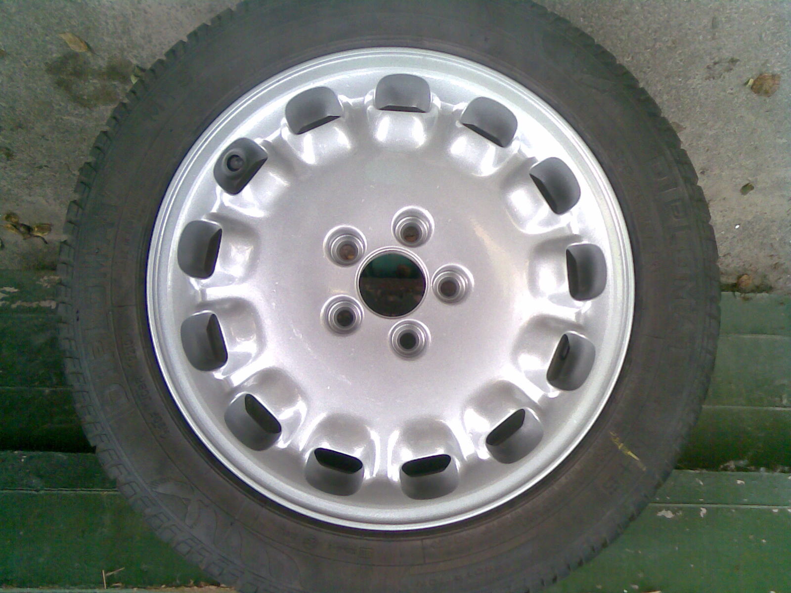

Забрал зимний комплект с реставрации, рихтовка всех, сварка одного,косметика, пескоструй, покраска в (печи), сборка и баланс. 2000 :cars:

Сообщение vitalik k » Пн авг 18, 2014 4:31 pm

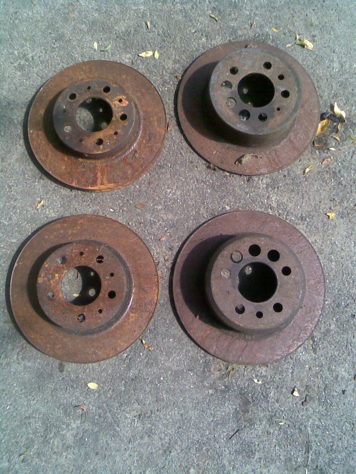

Поскольку диски имеют ЕТ 49 а надо 43, принято решение купить универсальные проставки по 50гр в автомагазе. Но покрутив в руках сие ажурное изделие из силумина я сильно засомневался в его надёжности, и тут вспомнил что валяются от семёрки старые тормозные диски. Примерка доказала что размеры подходят ;)
Пару часов потраченного на колхозинг времени и проставки 6,3мм готовы. :drag: Лучше прибегнуть к помощи знакомого токаря но у меня и с болгаркой получилось отлично.
Личный (подёмник).
Покраска.
Обрезание.
Металлолом.

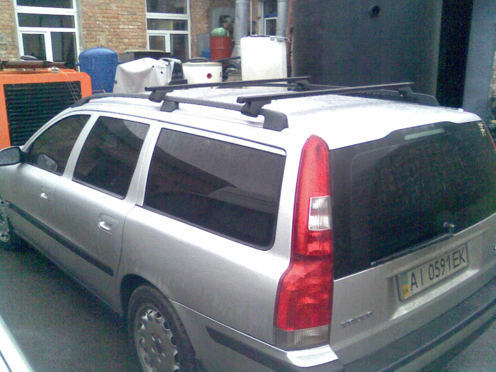

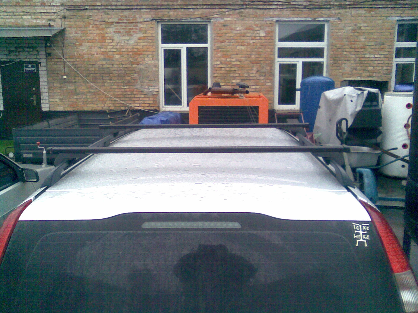

Поменял маслецо на зиму в двигле, и частично в коробасе. Дошли руки до багажника на релинги купленого у Жеки. Переборка и доработка креплений.

Торби Джоника пущай ещё привезёт. Думал оставить их на постой на машине но оказалось после 70 начинают гудеть на ветру, будут кататься в багажнике для нужных случаев. 8-)
