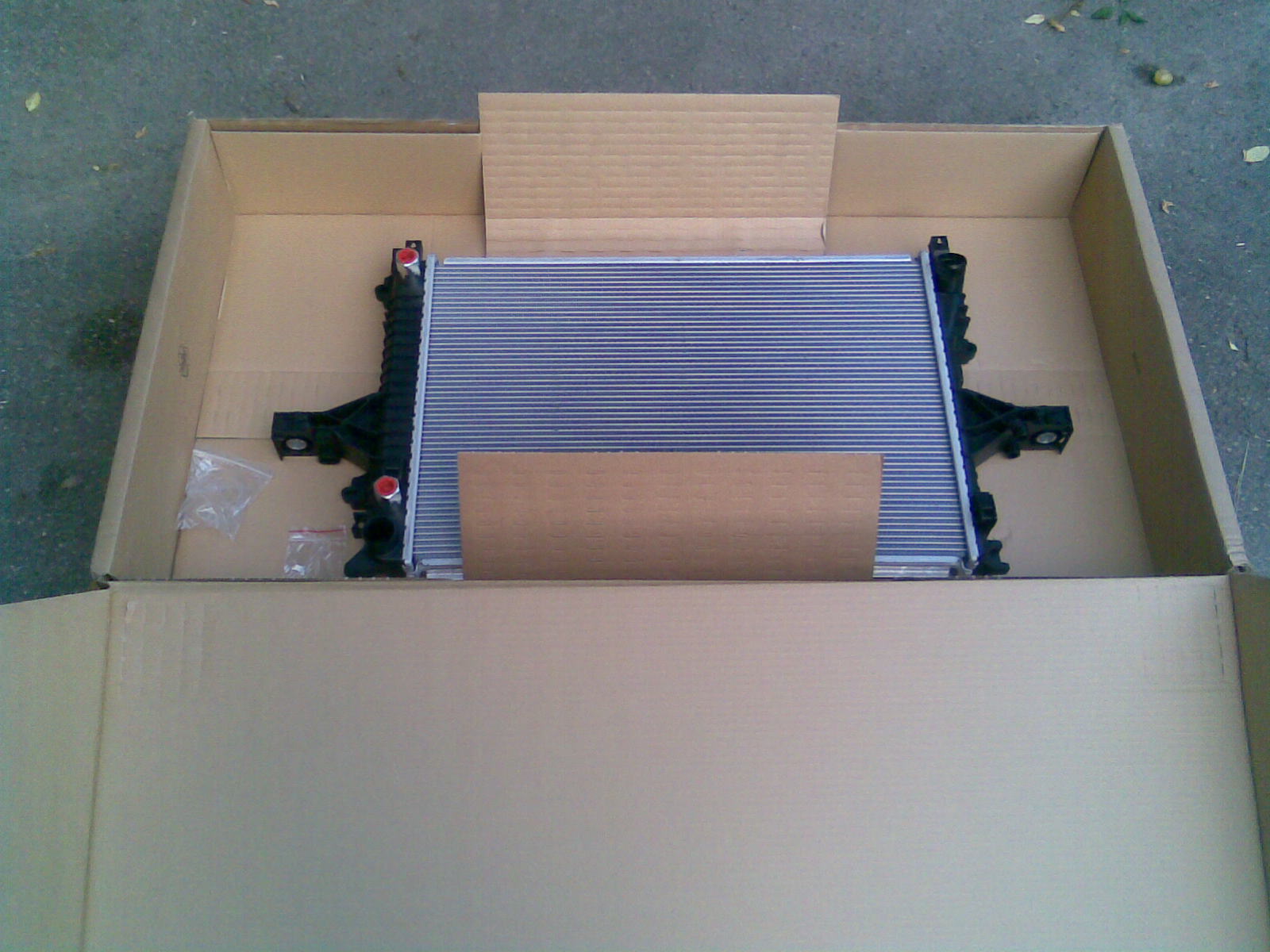

Повідомлення vitalik k » Чет червня 26, 2014 5:45 pm
Приехал радик, на выхах планирую махнуть. 2000 :? :moil: :cars:

Повідомлення vitalik k » Суб червня 28, 2014 11:44 pm
Махнул сегодня радиатор и попутно частично масло в коробасе (сильно потемнело). По крепежу всё как родное, есть отличия в конструктиве но не существенные. Одно примечание, патрубки для масляного радика имеют слегка увеличеное внутреннее отверствие. Нужно сразу ставить новые уплотнительные колечки, со старыми как на оригинале номер не пройдёт. 8-)
