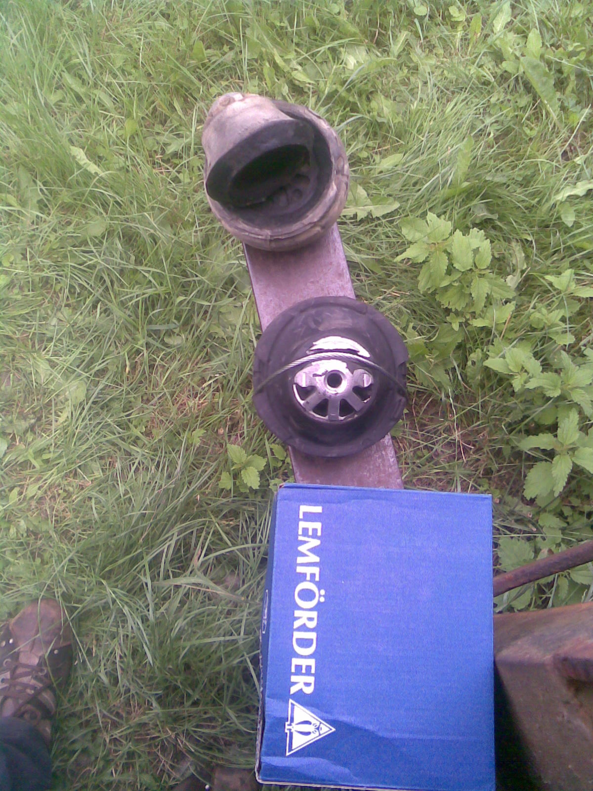

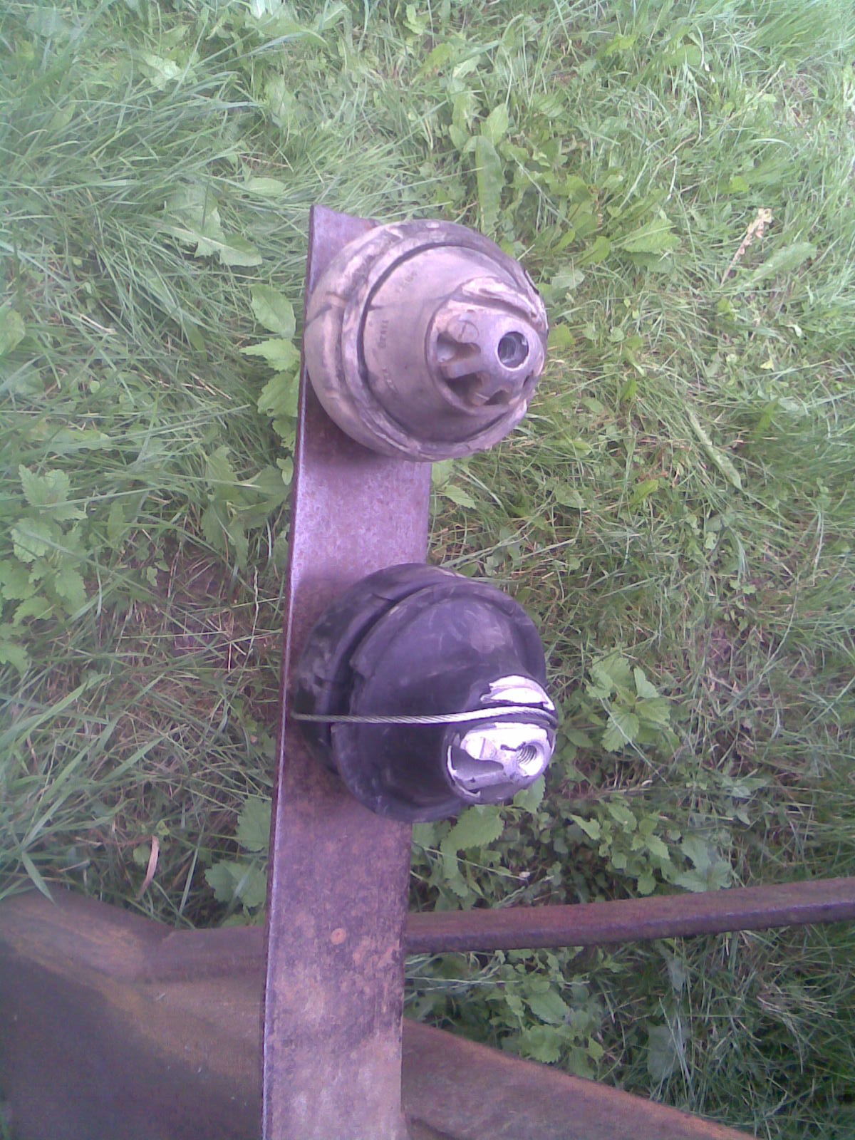

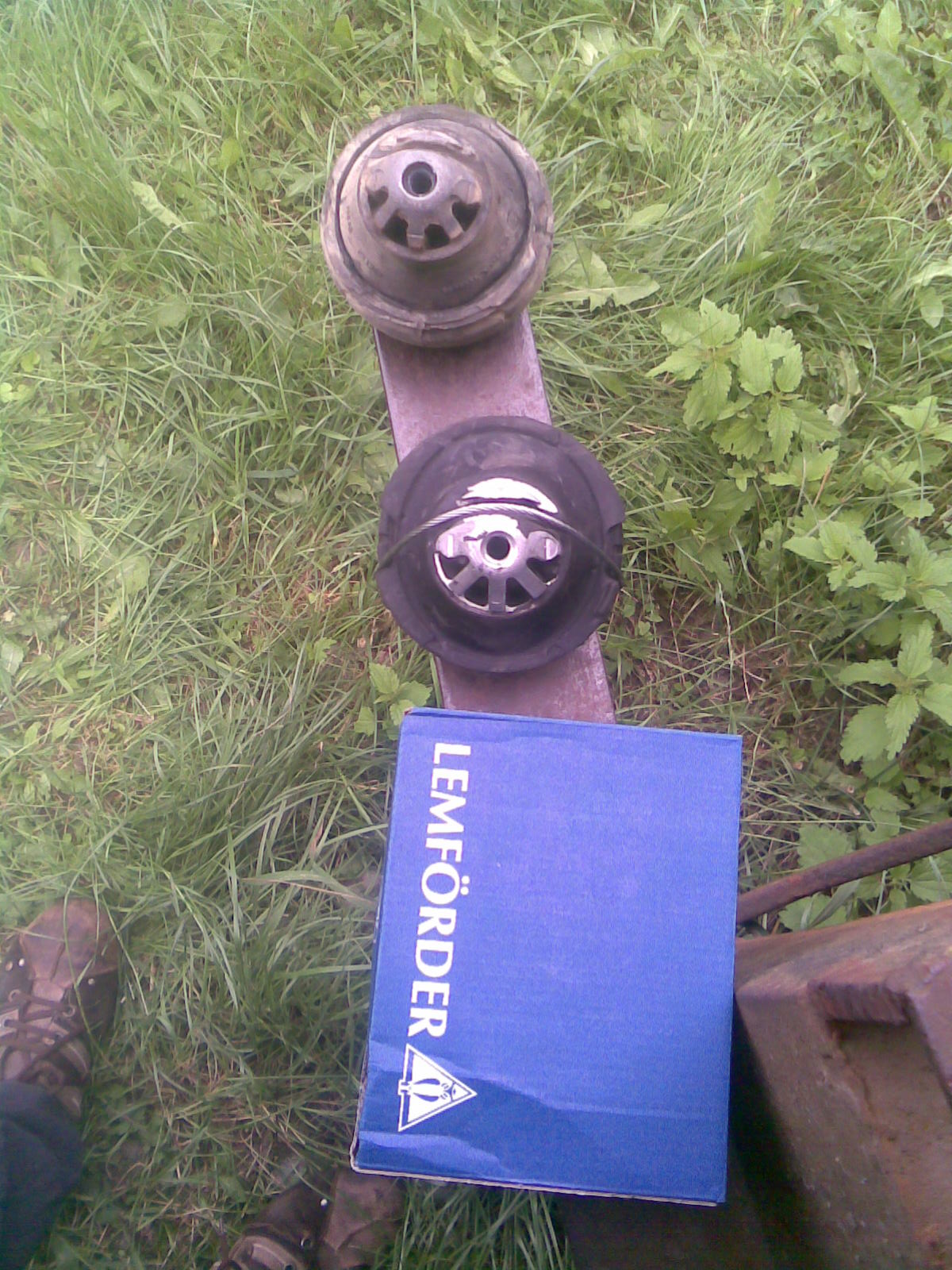

Замена передней подушки двигла и топливного фильтра. Фильтр поставил дорестайлинговый большего размера. Снял накладки порогов, нод ними порядок, заменил колхозные клипсы на нормальные, теперь не болтаются.
Подуха 650.
Фильтр 180.
Клипсы 3Х16.

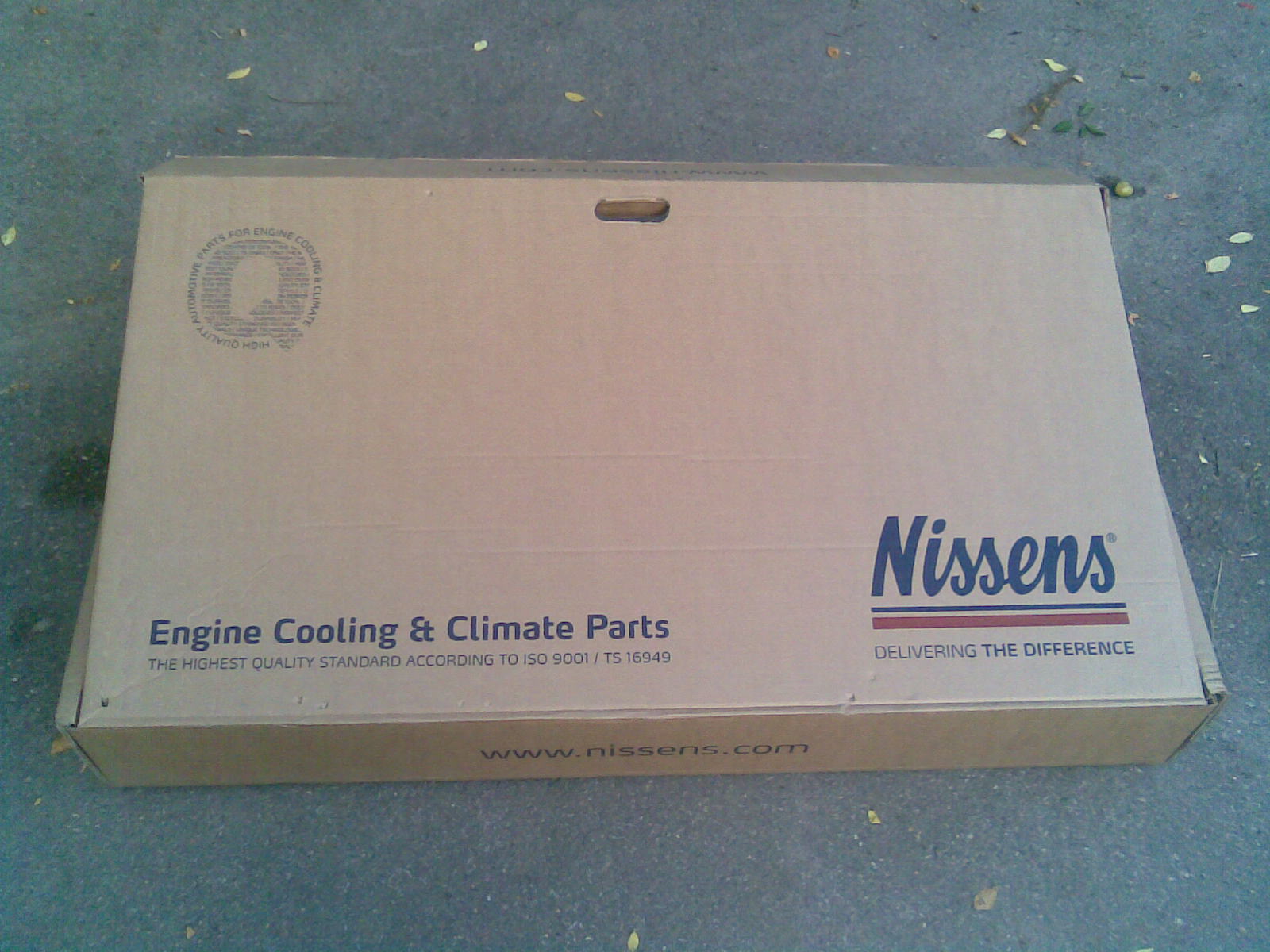

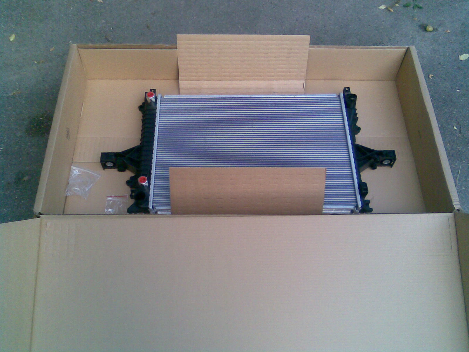

Приехал радик, на выхах планирую махнуть. 2000 :? :moil: :cars:

Здесь описывал, решил поставить новый а свой попробую реставрировать, пускай лежит в запас. Течь не сильная грам 100 за неделю уходит но как то не по феншую. 8-)

Махнул сегодня радиатор и попутно частично масло в коробасе (сильно потемнело). По крепежу всё как родное, есть отличия в конструктиве но не существенные. Одно примечание, патрубки для масляного радика имеют слегка увеличеное внутреннее отверствие. Нужно сразу ставить новые уплотнительные колечки, со старыми как на оригинале номер не пройдёт. 8-)

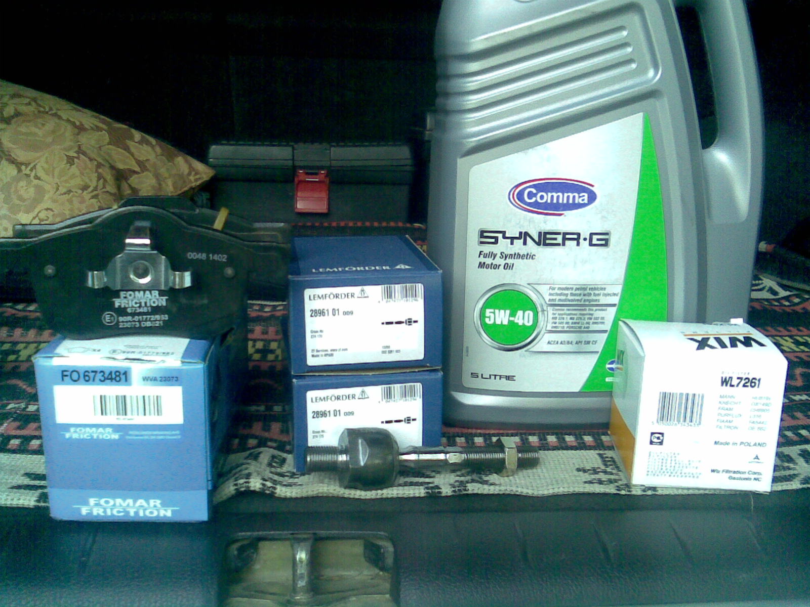

Немного прикупил барахлишка.
Колодки 240
Тяги по 290
Фильтр 60
Масло 420

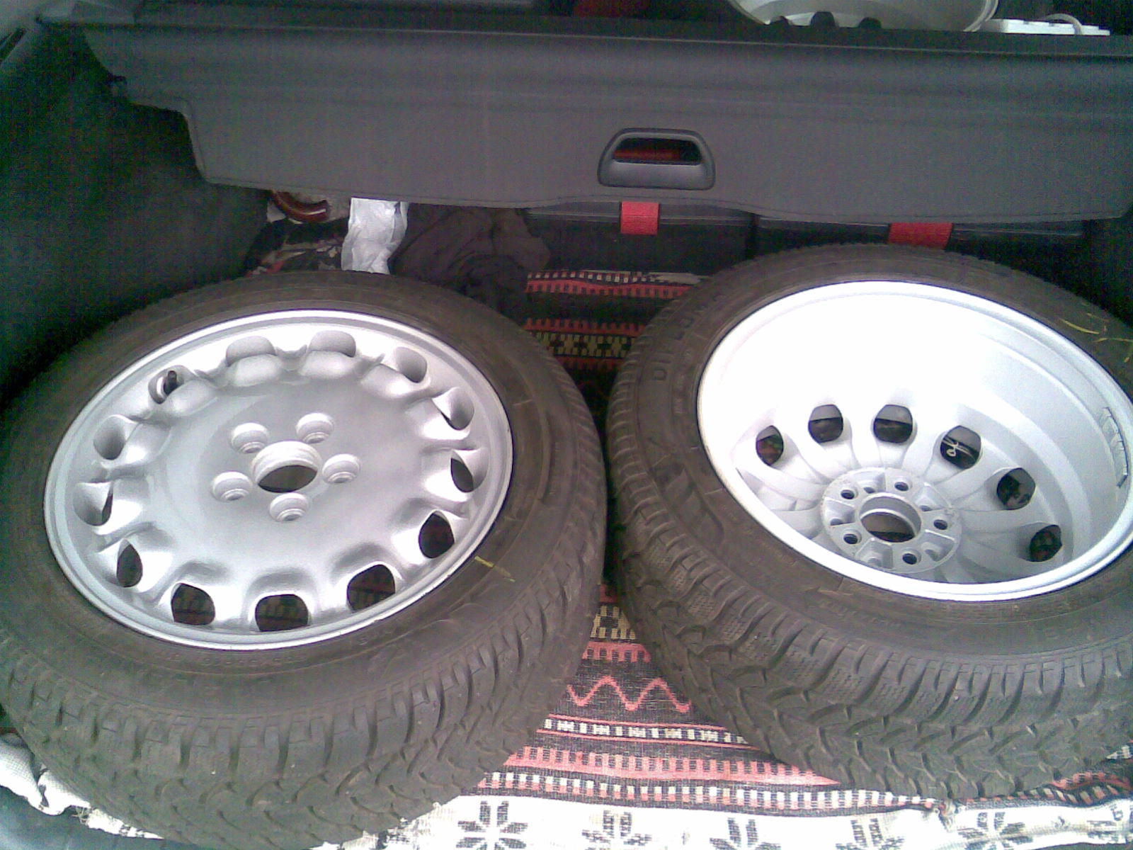

Забрал зимний комплект с реставрации, рихтовка всех, сварка одного,косметика, пескоструй, покраска в (печи), сборка и баланс. 2000 :cars:

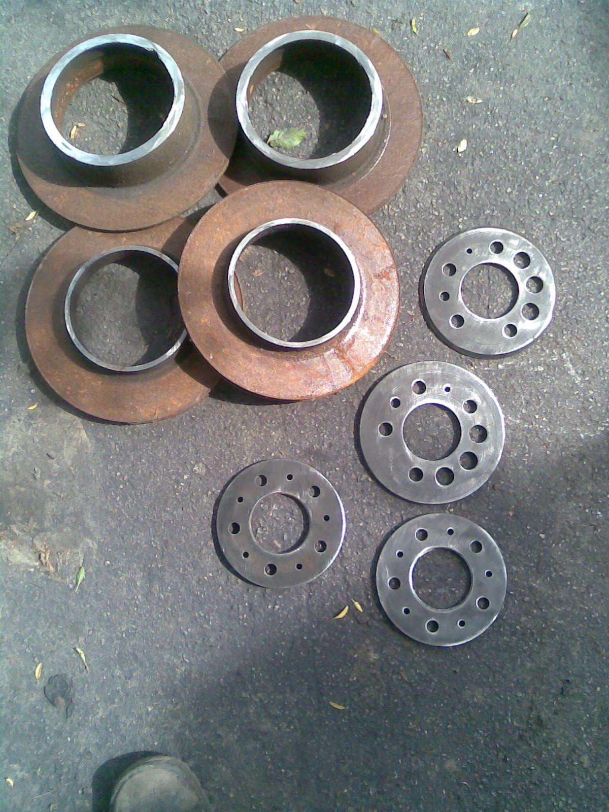

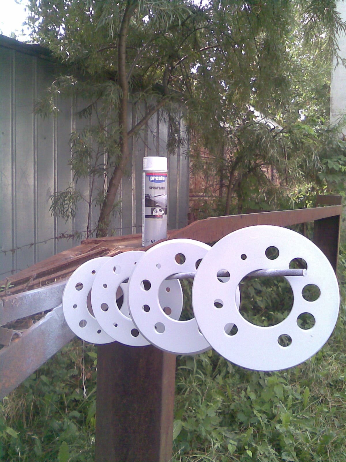

Поскольку диски имеют ЕТ 49 а надо 43, принято решение купить универсальные проставки по 50гр в автомагазе. Но покрутив в руках сие ажурное изделие из силумина я сильно засомневался в его надёжности, и тут вспомнил что валяются от семёрки старые тормозные диски. Примерка доказала что размеры подходят ;)
Пару часов потраченного на колхозинг времени и проставки 6,3мм готовы. :drag: Лучше прибегнуть к помощи знакомого токаря но у меня и с болгаркой получилось отлично.
Личный (подёмник).
Покраска.
Обрезание.
Металлолом.

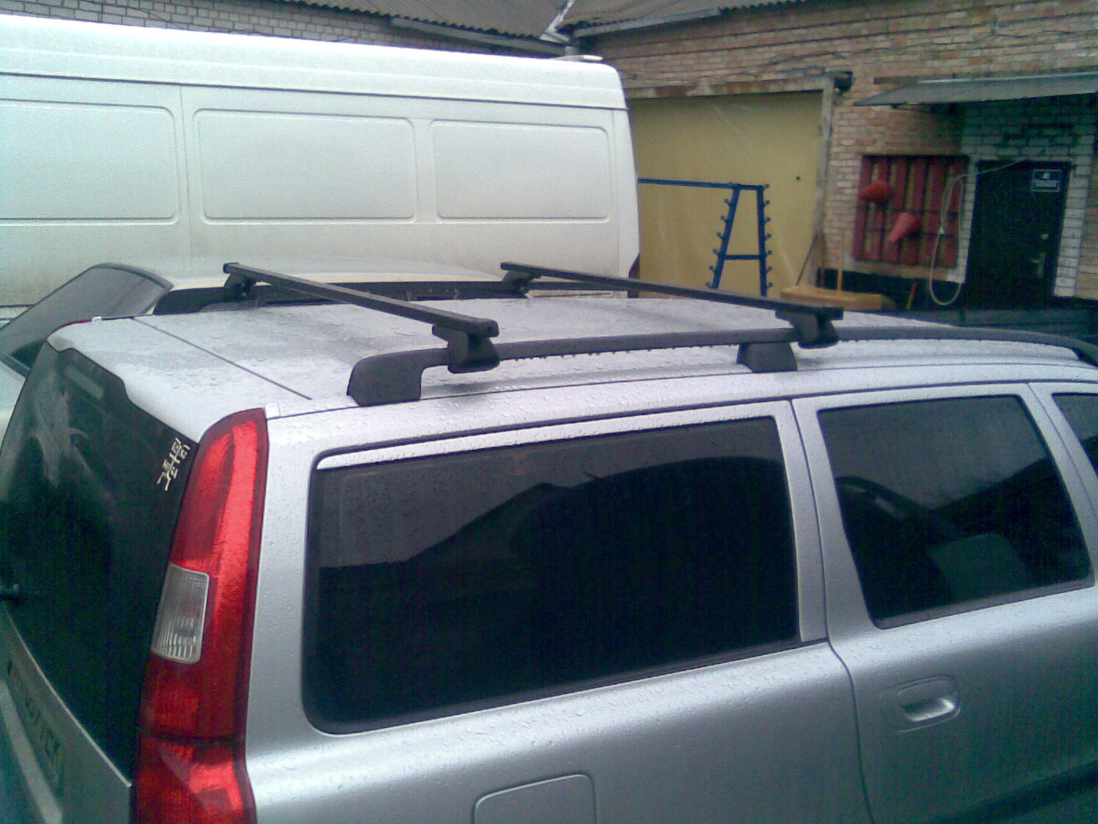

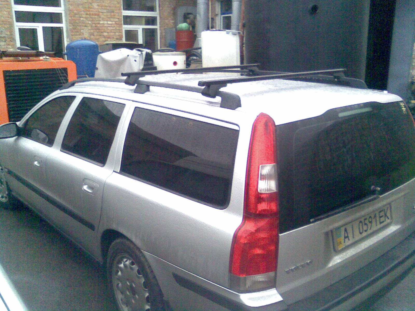

Поменял маслецо на зиму в двигле, и частично в коробасе. Дошли руки до багажника на релинги купленого у Жеки. Переборка и доработка креплений.

Сообщение ARTYHA » Пт дек 19, 2014 8:29 pm
норм тема! себе тож хочу.
Re: V70II 2.0T5
Сообщение vitalik k » Сб дек 20, 2014 10:57 pm
ARTYHA писал(а):норм тема! себе тож хочу.
Торби Джоника пущай ещё привезёт. Думал оставить их на постой на машине но оказалось после 70 начинают гудеть на ветру, будут кататься в багажнике для нужных случаев. 8-)

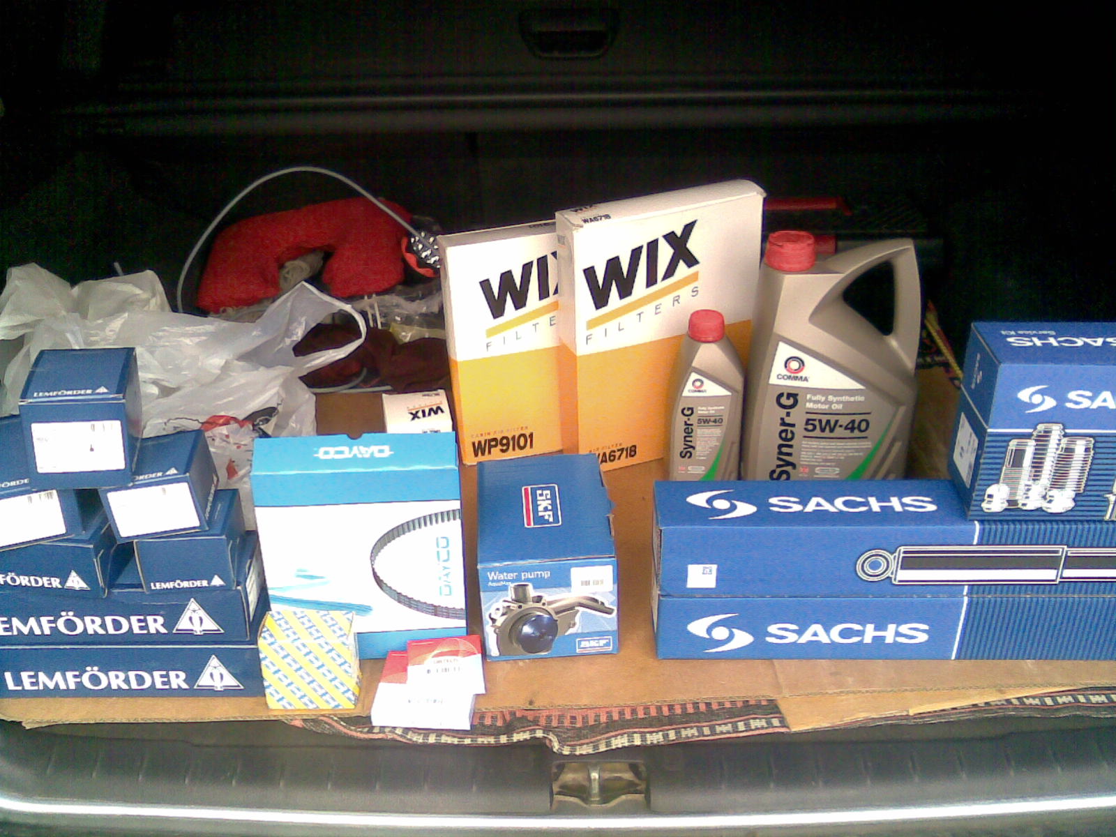

При смене масла увидел "заплакавший" сальник правого привода а также треснул задний сайлент правого переднего рычага и ещё правый задний аморт слегка постукивает. Начал заказывать детальки и тут как говорится Остапа понесло, пока курс не начали считать по 30 :D решил затарится на перёд.
Сальники приводов.
Наконечники рулевой.
Шаровые.
Сайленты на передние рычаги все.
Опоры, пыльники и отбойники на перёд.
Ремень ГРМ и ролики.
Помпа.
Задние аморты.
Комплект фильтров и масло.
Перфекционизм привычка бьющая по карману. :oops:
