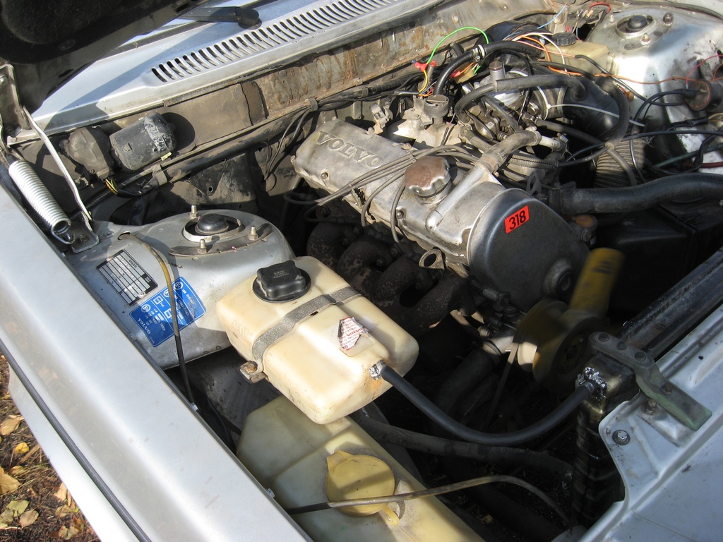

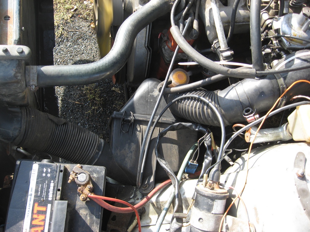

итак пообсуждали гидроусилитель ,терь давайте пообсуждаем что поставить вместо возд фильтра на 244.??
тк это вопрос меня мучал еще до больницы а теперь так и подавно.невлазит нихера кроме нулевика от вида которых меня коробит.что делать???

Сообщение nikolajs » Ср сен 10, 2014 8:06 am
Так шоб помочь, нужно понимать, что у тебе там под капотом твориться. Есть же родные черепашки, когда фильтр выноситься к радиатору и он прямоугольный. Или от дизеля коробок тулишь... шас найду фото.
Re: "Ваня, Я ваша на веки!"
Сообщение nikolajs » Ср сен 10, 2014 8:18 am
Вот нашел. Короче, коробок фильтра от 2,4 дизель с 244, черепашка на карбюратор родная, гофры по желанию. Сам фильтр один в один с ВАЗ 2110. Как вариант.
Сообщение ivan@m » Ср сен 10, 2014 8:33 am
сфоткаю покажу как под капотом. предложеный вариант неособо нравится и подходит тк фильтр у меня должен быть справа. там турба итд. черепашки и прочая живность мне ненужна. только сам фильтр.
Сообщение MOOSE » Ср сен 10, 2014 11:27 am
ivan@m писал(а):терь давайте пообсуждаем что поставить вместо возд фильтра на 244.??
нужна фотка для более предметного разговора.
Нулевик я бы тоже не ставил ...

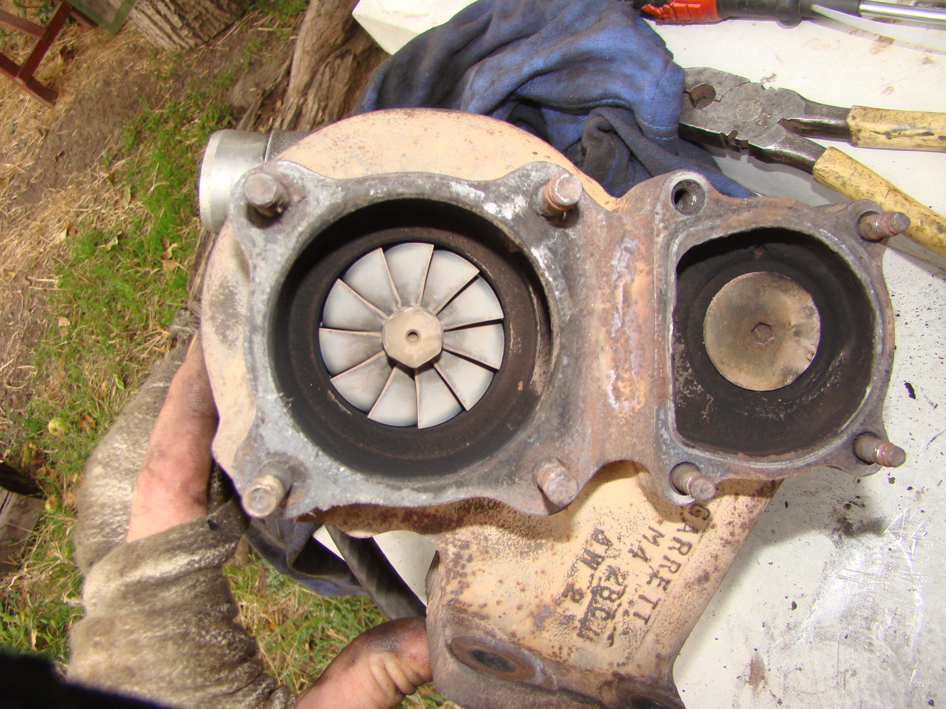

Сообщение ivan@m » Чт сен 11, 2014 9:10 pm
клапан наглухо заклиненый-терь ясно откуда давка 0.9 и выше
думаю откручивается сдеся
Сообщение ivan@m » Чт сен 11, 2014 9:19 pm
итого после консилиумов по тел с шарящими людьми было принято 2 пути решения проблемы передува.(их гораздо больше конечно)
вобщем первый по центру боченка вестгейта просверлить отверстие и болтом регулировать открытие клапана сброса выхлопа.
второй срезать обвальцовку разобрать помыть расшевелить . и стянуть специальным хомутом.

Сообщение slava_n » Чт сен 11, 2014 11:31 pm
такой хомут держит холодную улитку к картриджу на многих турбинах!
Сообщение slava_n » Чт сен 11, 2014 11:34 pm
а может каким то образом подобрать пружинку и поставить ее прямо на чашку клапана и упереть в заглушку,которую ты снял,а вакуумный вообще снять и заглушить отверстие!
Сообщение ivan@m » Чт сен 11, 2014 11:41 pm
slava_n писал(а):а может каким то образом подобрать пружинку и поставить ее прямо на чашку клапана и упереть в заглушку,которую ты снял,а вакуумный вообще снять и заглушить отверстие!
пружина отожжется там думаю быстро. да и наверное в выхлопе нет давки такой сильной чтоб открывать клапан.газам же легче через крыльчатку тада пройти.
выносной вестгейт может решить вопрос.посмотрим. вскрытие покажет.
