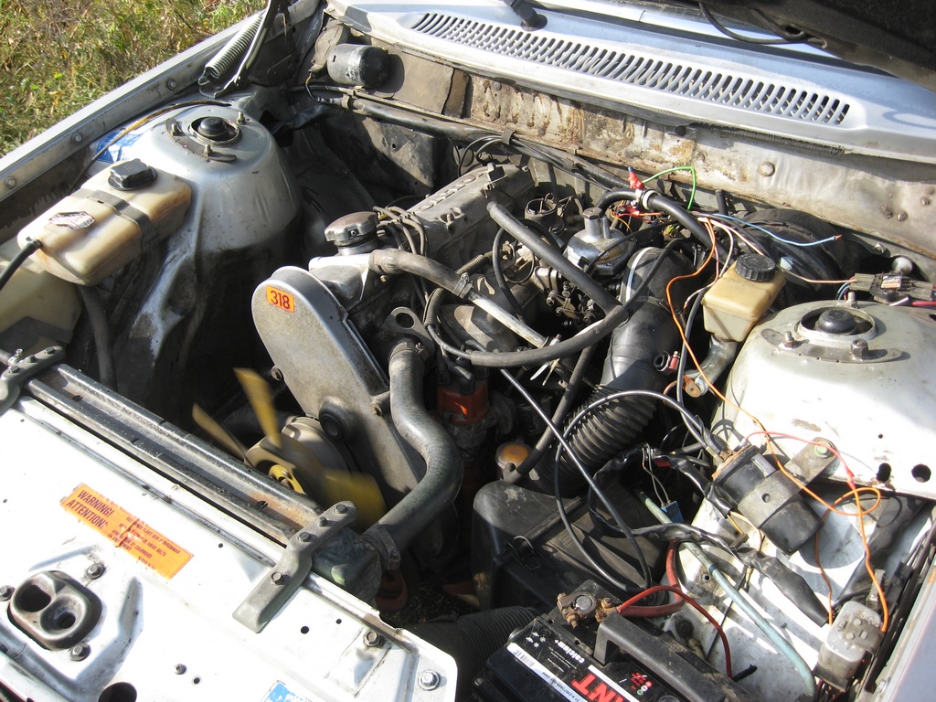

итак пообсуждали гидроусилитель ,терь давайте пообсуждаем что поставить вместо возд фильтра на 244.??
тк это вопрос меня мучал еще до больницы а теперь так и подавно.невлазит нихера кроме нулевика от вида которых меня коробит.что делать???

Так шоб помочь, нужно понимать, что у тебе там под капотом твориться. Есть же родные черепашки, когда фильтр выноситься к радиатору и он прямоугольный. Или от дизеля коробок тулишь... шас найду фото.

Вот нашел. Короче, коробок фильтра от 2,4 дизель с 244, черепашка на карбюратор родная, гофры по желанию. Сам фильтр один в один с ВАЗ 2110. Как вариант.

сфоткаю покажу как под капотом. предложеный вариант неособо нравится и подходит тк фильтр у меня должен быть справа. там турба итд. черепашки и прочая живность мне ненужна. только сам фильтр.
Re: "Ваня, Я ваша на веки!"
Сообщение MOOSE » Ср сен 10, 2014 11:27 am
ivan@m писал(а):терь давайте пообсуждаем что поставить вместо возд фильтра на 244.??
нужна фотка для более предметного разговора.
Нулевик я бы тоже не ставил ...
