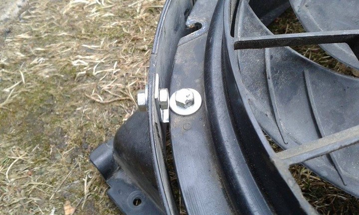

ivan@m писал(а):все увидели на поддоне штуцер?
Конечно, он ещё чуток уверх торчит :) гусачком установка.
Конечно :) Та я все понял...

Сообщение MOOSE » Пт сен 05, 2014 10:49 pm
ivan@m писал(а):хай будэ
круто придумал всунуть его в дифузор! Плюсону завтра бо занчились
А вот гаечки от вибрации открутятся, нужно было гаечки с пласмасовими вставочками брать
Re: "Ваня, Я ваша на веки!"
Сообщение ivan@m » Пт сен 05, 2014 10:51 pm
ну нетошоб придумал :oops: :oops: аккуратно украл идею.)) и воплощу в скорости
а шоб неоткрутились в авиации есть специальные замочки на гайки)
Сообщение MOOSE » Пт сен 05, 2014 10:54 pm
наверное нужно будет его еще глубже посадить
Сообщение ivan@m » Пт сен 05, 2014 10:58 pm
MOOSE писал(а):наверное нужно будет его еще глубже посадить
я над этим размышляю. потому как еще кулек кудато совать надо.

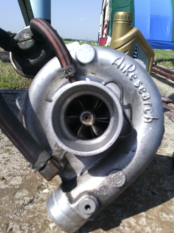

Сообщение ivan@m » Чт сен 11, 2014 11:22 am
как вот тут регулировать давку??
и для чего две трубки. толстая понятно открывает калитку ввыхлопу по давлению наддува. а тоненькая???
Сообщение booster » Чт сен 11, 2014 1:15 pm
вот схема

Сообщение ivan@m » Чт сен 11, 2014 9:10 pm
клапан наглухо заклиненый-терь ясно откуда давка 0.9 и выше
думаю откручивается сдеся
Сообщение ivan@m » Чт сен 11, 2014 9:19 pm
итого после консилиумов по тел с шарящими людьми было принято 2 пути решения проблемы передува.(их гораздо больше конечно)
вобщем первый по центру боченка вестгейта просверлить отверстие и болтом регулировать открытие клапана сброса выхлопа.
второй срезать обвальцовку разобрать помыть расшевелить . и стянуть специальным хомутом.
Сообщение slava_n » Чт сен 11, 2014 11:31 pm
такой хомут держит холодную улитку к картриджу на многих турбинах!
Сообщение slava_n » Чт сен 11, 2014 11:34 pm
а может каким то образом подобрать пружинку и поставить ее прямо на чашку клапана и упереть в заглушку,которую ты снял,а вакуумный вообще снять и заглушить отверстие!
Сообщение ivan@m » Чт сен 11, 2014 11:41 pm
slava_n писал(а):а может каким то образом подобрать пружинку и поставить ее прямо на чашку клапана и упереть в заглушку,которую ты снял,а вакуумный вообще снять и заглушить отверстие!
пружина отожжется там думаю быстро. да и наверное в выхлопе нет давки такой сильной чтоб открывать клапан.газам же легче через крыльчатку тада пройти.
выносной вестгейт может решить вопрос.посмотрим. вскрытие покажет.
