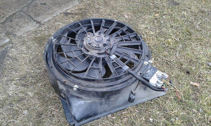

Сообщение ivan@m » Пт сен 05, 2014 10:44 pm
хай будэ
Re: "Ваня, Я ваша на веки!"
Сообщение MOOSE » Пт сен 05, 2014 10:49 pm
ivan@m писал(а):хай будэ
круто придумал всунуть его в дифузор! Плюсону завтра бо занчились
А вот гаечки от вибрации открутятся, нужно было гаечки с пласмасовими вставочками брать

ну нетошоб придумал :oops: :oops: аккуратно украл идею.)) и воплощу в скорости
а шоб неоткрутились в авиации есть специальные замочки на гайки)
Сообщение MOOSE » Пт сен 05, 2014 10:54 pm
наверное нужно будет его еще глубже посадить
Сообщение ivan@m » Пт сен 05, 2014 10:58 pm
MOOSE писал(а):наверное нужно будет его еще глубже посадить
я над этим размышляю. потому как еще кулек кудато совать надо.
