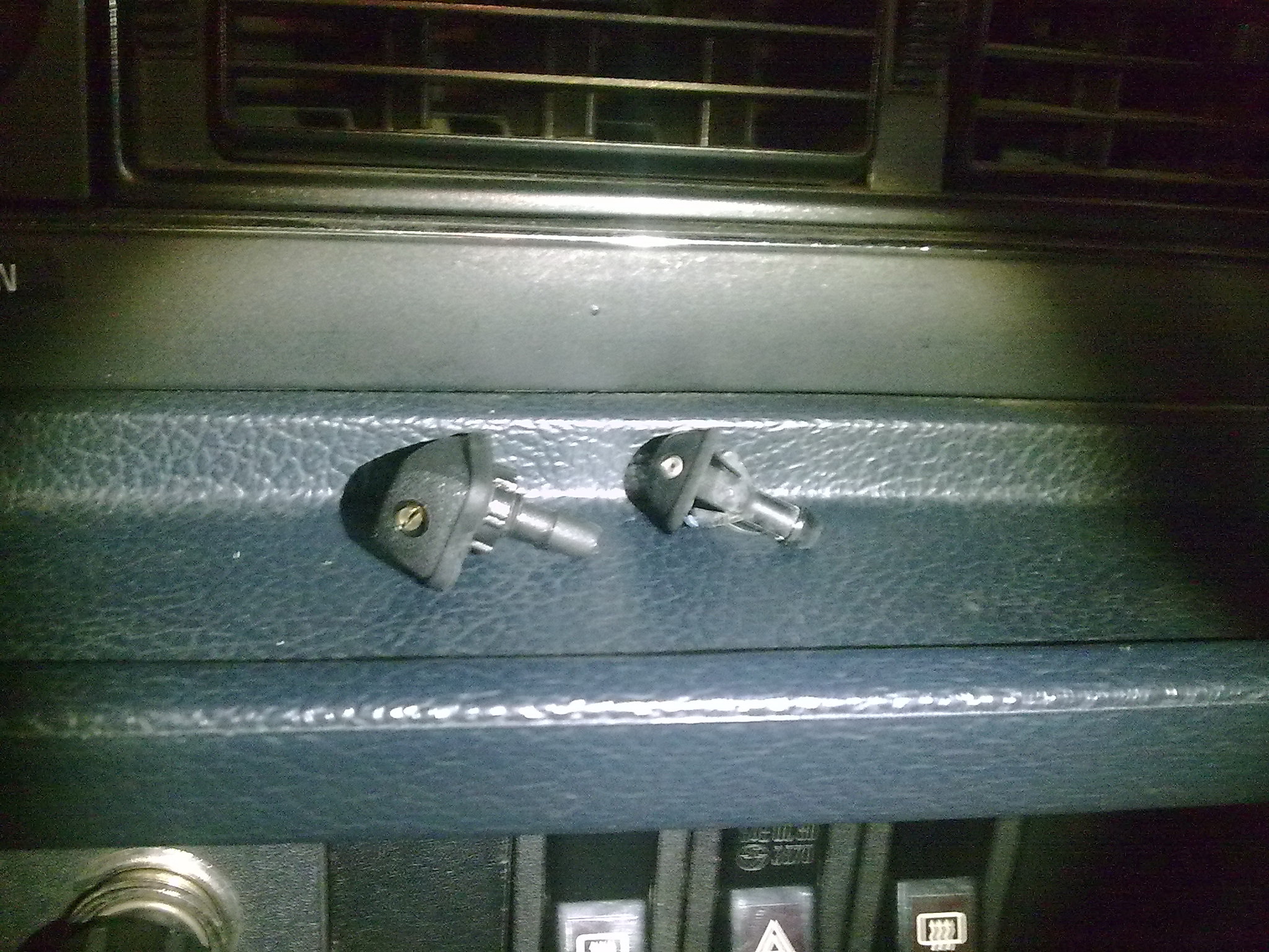

Переделал проводку в торпеде и установил один динамик в неё. Теперь высокие стали получше, а ожидать чего-то другого от 10-х динамиков я не стал. Проводку под допы переделал потому, что инструмент для обжима одолжили и так мне Серёга Bobrik посоветовал, пристыдив количеством изоленты :frends:
Ещё установил знакомые многим околовеерные форсунки за 12 грн. Вроде бы и лучше родных, но для нормальной настройки мне не хватает давки в насосе, а менять его я пока не намерен. Если настоить под езду хотя бы на 60км/ч, то на месте они будут омывать крышу, а не лобовое. Аккуратней с их настройкой, если отвёрткой повредите металическую часть, то она в том месте уже по другому будет разбрызгивать омывайку. Пользуйтесь маленькими часовыми отвёртками.
