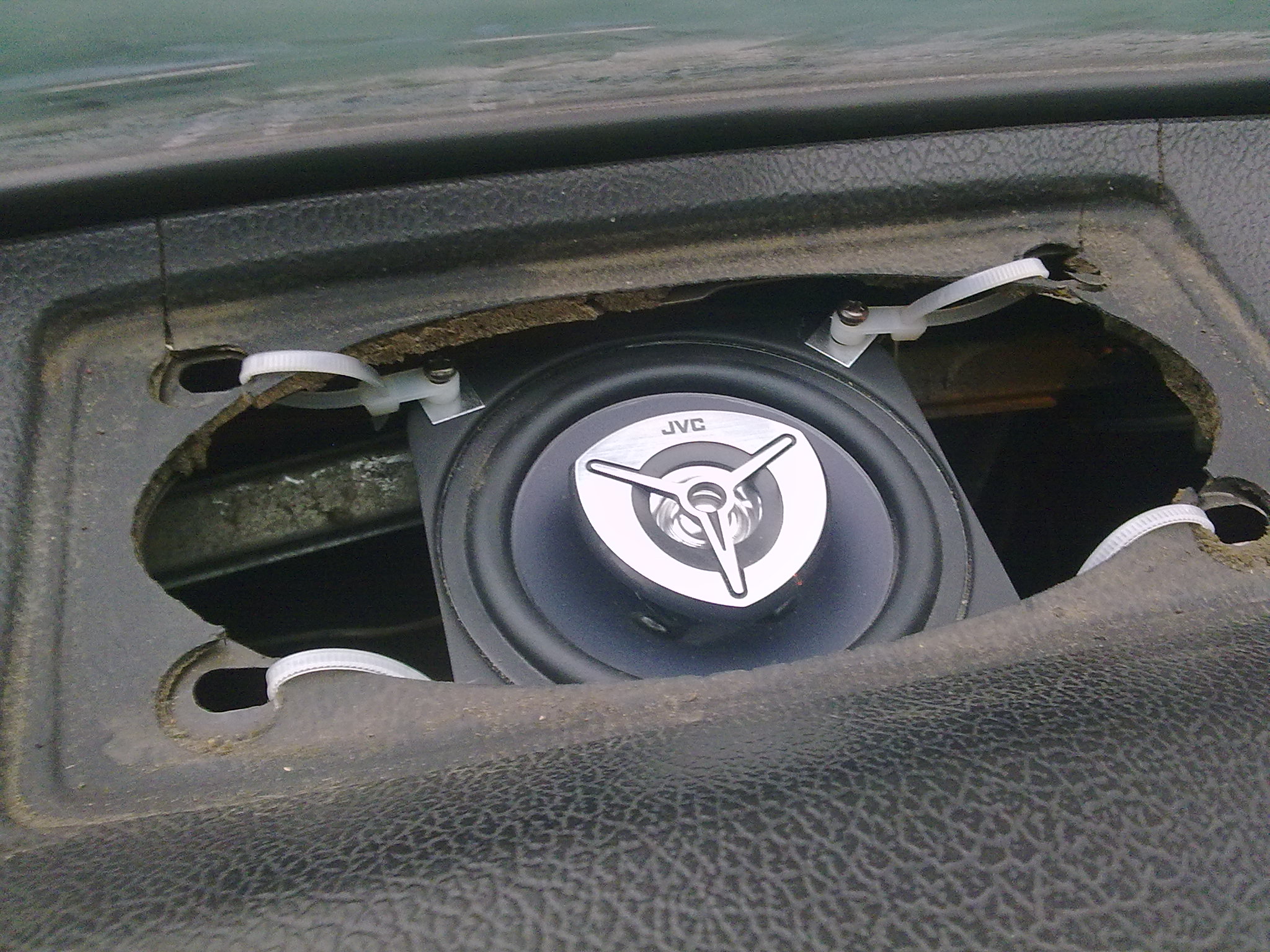

Сообщение GERXTRM » Вс окт 19, 2014 12:51 pm
Переделал проводку в торпеде и установил один динамик в неё. Теперь высокие стали получше, а ожидать чего-то другого от 10-х динамиков я не стал. Проводку под допы переделал потому, что инструмент для обжима одолжили и так мне Серёга Bobrik посоветовал, пристыдив количеством изоленты :frends:
Ещё установил знакомые многим околовеерные форсунки за 12 грн. Вроде бы и лучше родных, но для нормальной настройки мне не хватает давки в насосе, а менять его я пока не намерен. Если настоить под езду хотя бы на 60км/ч, то на месте они будут омывать крышу, а не лобовое. Аккуратней с их настройкой, если отвёрткой повредите металическую часть, то она в том месте уже по другому будет разбрызгивать омывайку. Пользуйтесь маленькими часовыми отвёртками.

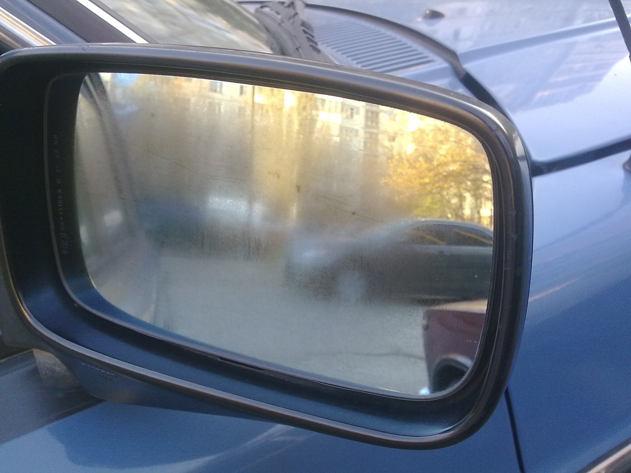

Сообщение GERXTRM » Сб ноя 01, 2014 10:32 pm
Итак, обо всё по порядку.
Получил от Лёши посылку с задними амориками Monroe 42011, однотрубный газ, ступичными подшипниками, колодками и пассжирским зеркальцем. На у становку амориков ушла вечность. Менял заднюю подвеску на двойке уже в третий раз и тут мне попалась прикипевшая гайка на нижнем пальце крепления амортизатора. Сначала в течении часа я её блакополучно слизал, затем пытался расколоть или подпилить. В итоге спилил весь палец. Подходящего под рукой не оказалось, а было уже 2 ночи. Нашел старые шпильги от блока Волги и использовал их чтоб откатить машину. Днём сходил в Эпик и купил пару болтов М12*140. На повторную работу у меня ушло минут 20 наверное. Всё таки лучше каждый раз менять все гайки/болты на новые, когда попадается такая возможность. Как проеду на них несколько тысяч оставлю отзыв.
Ещё приклеел наконец-то пассажирское зеркало. Оно чуть меньше оригинала, но ничего страшного, всё равно поверх клеиться.
