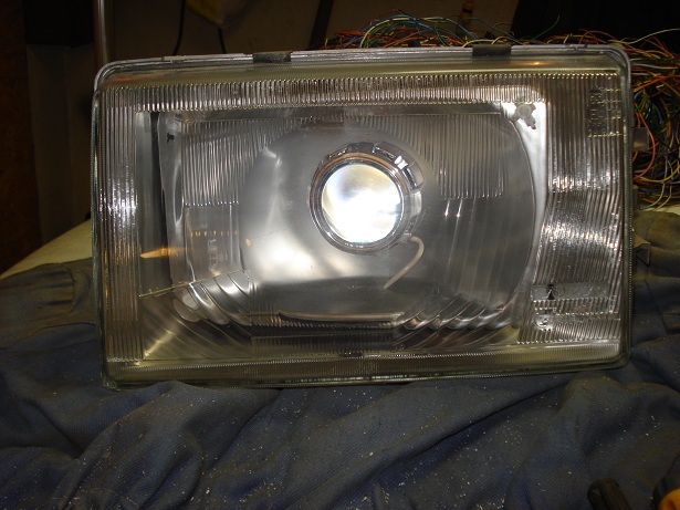

Сообщение Bobrik » Сб дек 06, 2014 10:23 pm
Сегодня установил в корректор в левую фару, при их проверке один оказался мертвый, вернее мертвые были оба, но один заработал после восстановления дорожек (позже напишу Коле), поэтому пока только одна... :sad:
Шарик на конце штока с 70ки крупнее чем с 240, но так как все равно нужно было удлинять см на 5, то доноры оказались кстати. Кстати шток от ручной регулировки латунный, поэтому от него пользы без трубок-переходников нет (сварка быстрее).
Удалил ручную регулировку
Донор пополам))
Совокупление
пока без проводов
Bobrik

Сообщение troll999 » Вс дек 07, 2014 6:42 pm
Классно получилось!
Теперь линзы имеют качественную регулировку.

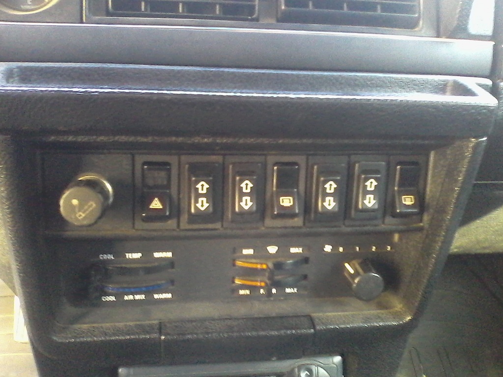

Сообщение Bobrik » Вт дек 09, 2014 3:32 pm
Коля (Житомир)очень оперативно и за свой счет поменял нерабочий привод, респект ему.
Теперь ищу куда втулить кнопку, на бороде все занято - аварийка, обогрев ляды, обогрев зеркал, 4 стеклоподъемника.
Bobrik
Сообщения: 780
Автомобиль: 245. 91г
Re: Имплантация корректоров фар с 70 в 240 86-92гг
Сообщение troll999 » Вт дек 09, 2014 3:39 pm
Bobrik писал(а):Коля (Житомир)очень оперативно и за свой счет поменял нерабочий привод, респект ему.
А чего стеклоподъемники в бороде? Ручки в дверях стандарт?

Сообщение Bobrik » Вт дек 09, 2014 3:56 pm
troll999 писал(а):А чего стеклоподъемники в бороде? Ручки в дверях стандарт?
Оказалась крайне редкая вещь эти ручки, не смог найти кроме Ебея, но там цена неприемлема. Может попадуться, поменяю.

Сообщение Fomax79 » Вт дек 09, 2014 10:19 pm
На консоли ручника заглушек нет? У меня были два варианта,старая 81г.,без заглушек и 86г.,с заглушками под кнопки (вероятно попогрейки),можно туда втулить,если они есть.
Fomax79
Сообщения: 1031
Автомобиль: Volvo 245 D24 81г
Сообщение Bobrik » Вт дек 09, 2014 11:01 pm
Fomax79 писал(а):На консоли ручника заглушек нет? У меня были два варианта,старая 81г.,без заглушек и 86г.,с заглушками под кнопки (вероятно попогрейки),можно туда втулить,если они есть.
Там кнопки жопогреек, можно у ASSA взять ориг с 240, она ставиться вместо доп приборов, а там часы и термометр. Да все равно втулю куда нибудь
Bobrik
Сообщения: 780
Сообщение Bobrik » Вс дек 14, 2014 6:13 pm
Сегодня все доделал, кнопку поставил под рулем, с салона не видно а дотягиваться удобно, если созрею объединить обогрев ляды и зеркал то перенесу на морду. Результатом очень доволен.
