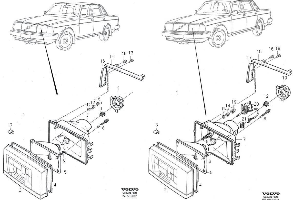

Bobrik писал(а):У кого есть 240я в исполнении Full HD или просто установлен заводской корректор фар отзовитесь, надо фотки приводов и как они установлены (стоят ли там обычные корпуса фар или чуть другие). Сам салонный регулятор видел, ставиться он вместо одного из доп приборов, остальное бы посмотреть. Скажем так, привода когда то купил, но с какой Вольво (подозрение что все таки с 240)не знаю и они че то великоваты и никак не становятся.
Привода вот такие:
Номера у корпусов разные, с корректором - 1372413(4), без - 1307440(1).
Сравнивай (картинка большая, для тебя старался :? открывай в новом окне):
